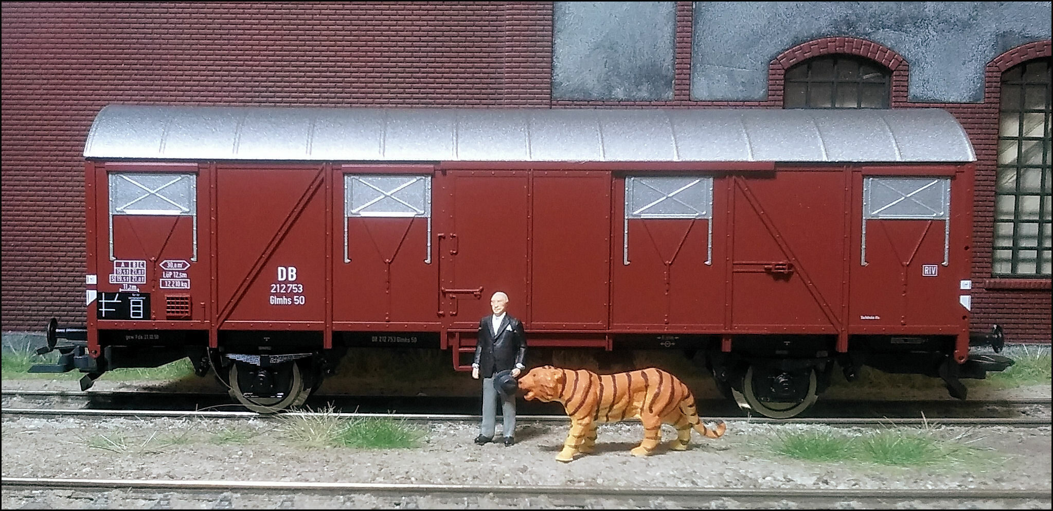

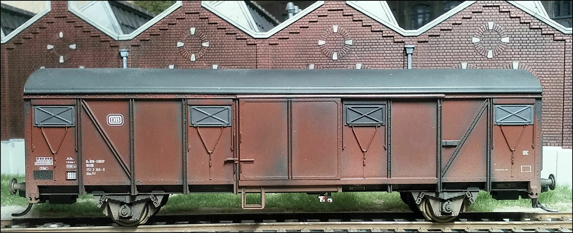

Klopt, Jerry. Maar net genoeg ruimte is goed, net te weinig ruimte niet. Zou ik dat chassis van de Gms54 versmallen tot de juiste maat (want het is daadwerkelijk nog te breed), dan zouden òf de wielen smaller gemaakt moeten worden, òf de ashouders. Beide opties vind ik te omslachtig.
@Huibert: die verwering is van het type: smeer er maar wat op, dan lijkt het al heel wat. Voorbeeld: de oranje rechthoek onder het linker ventilatieluik op de laatste foto.
@Ruud: die tweehonderdveertig öri nogwat een tikfout? Scroll maar eens naar beneden, daar zie je meer van dat soort (hoewel niet zo bezopen hoge) bedragen staan.
@Ric: snap jij het?
Over verwering: in de jaren 1966/1967 werden er goed 1400 stuks Gbs252 gebouwd. In het Lümmeln van 1967 zou een verwering als op onderstaande foto nog net kunnen (denk ik):

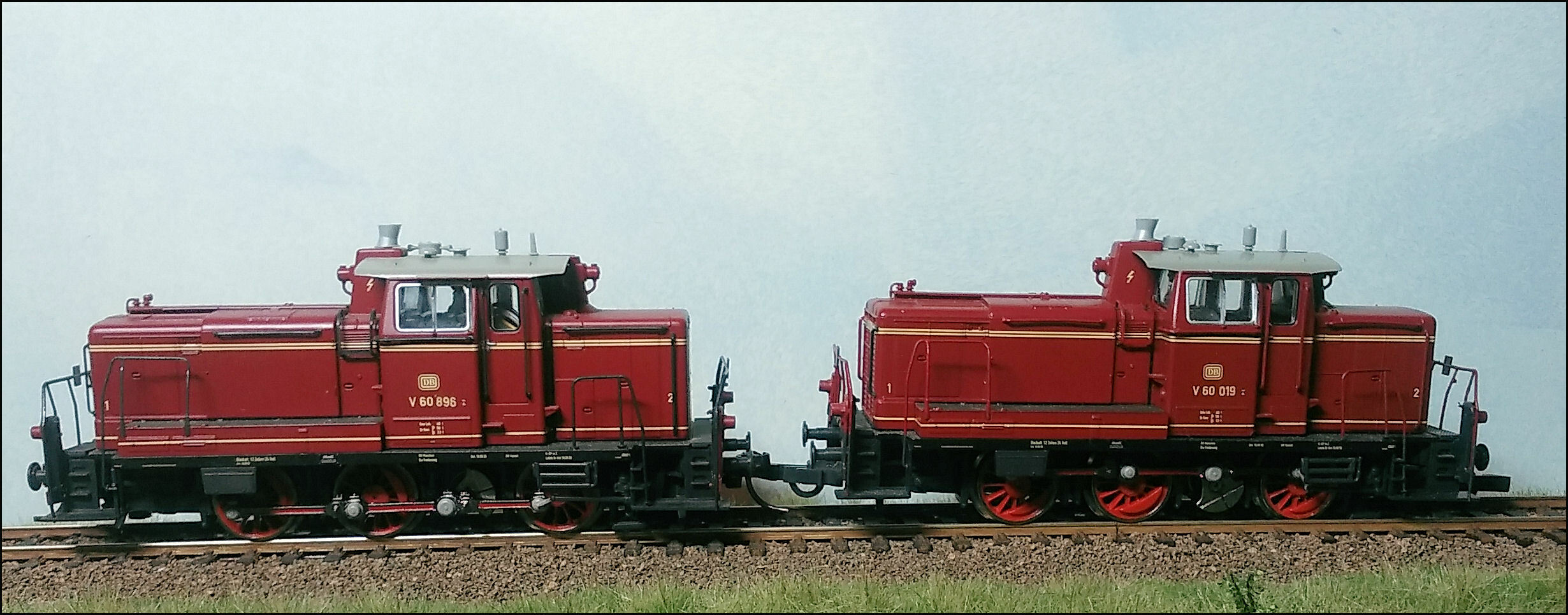

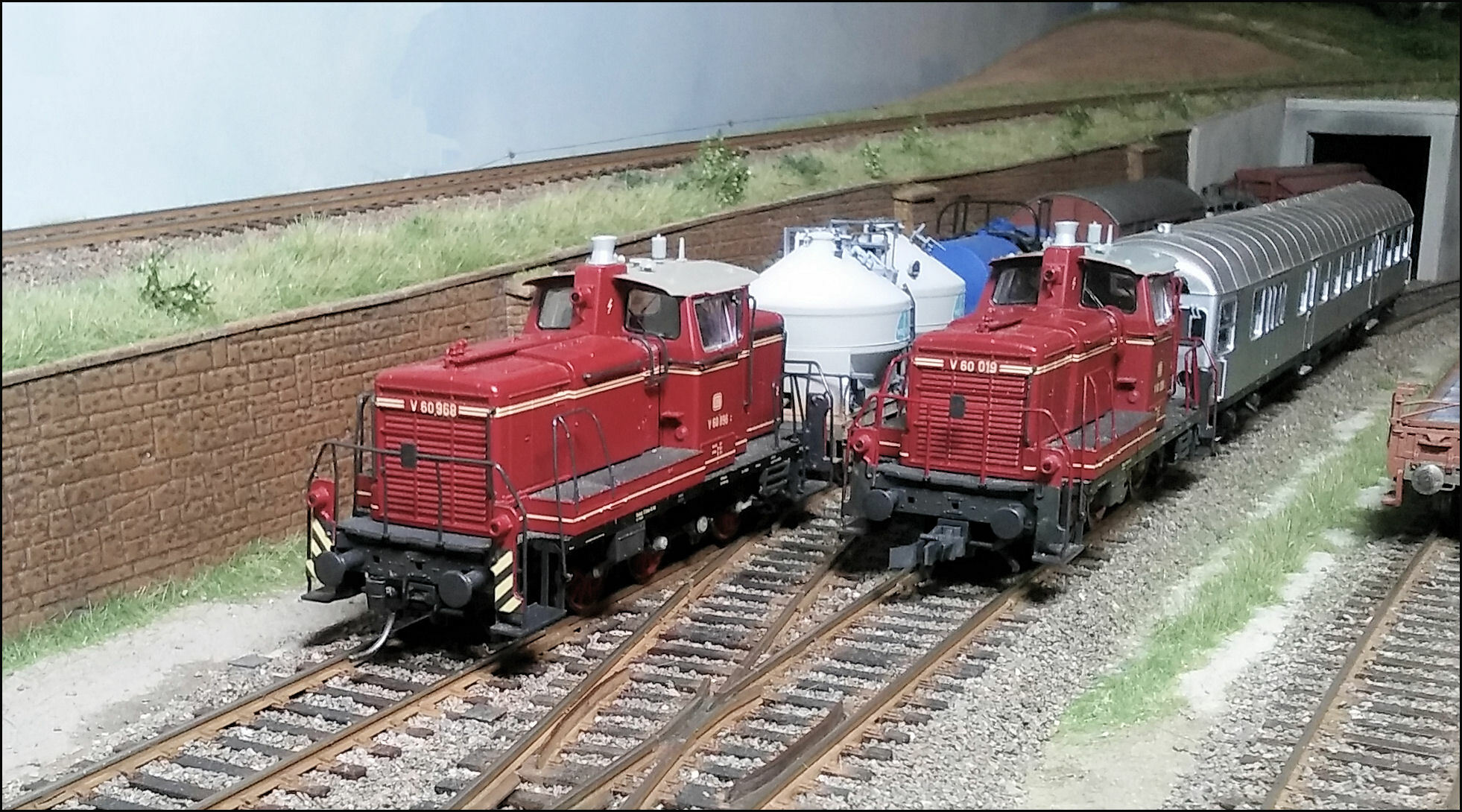

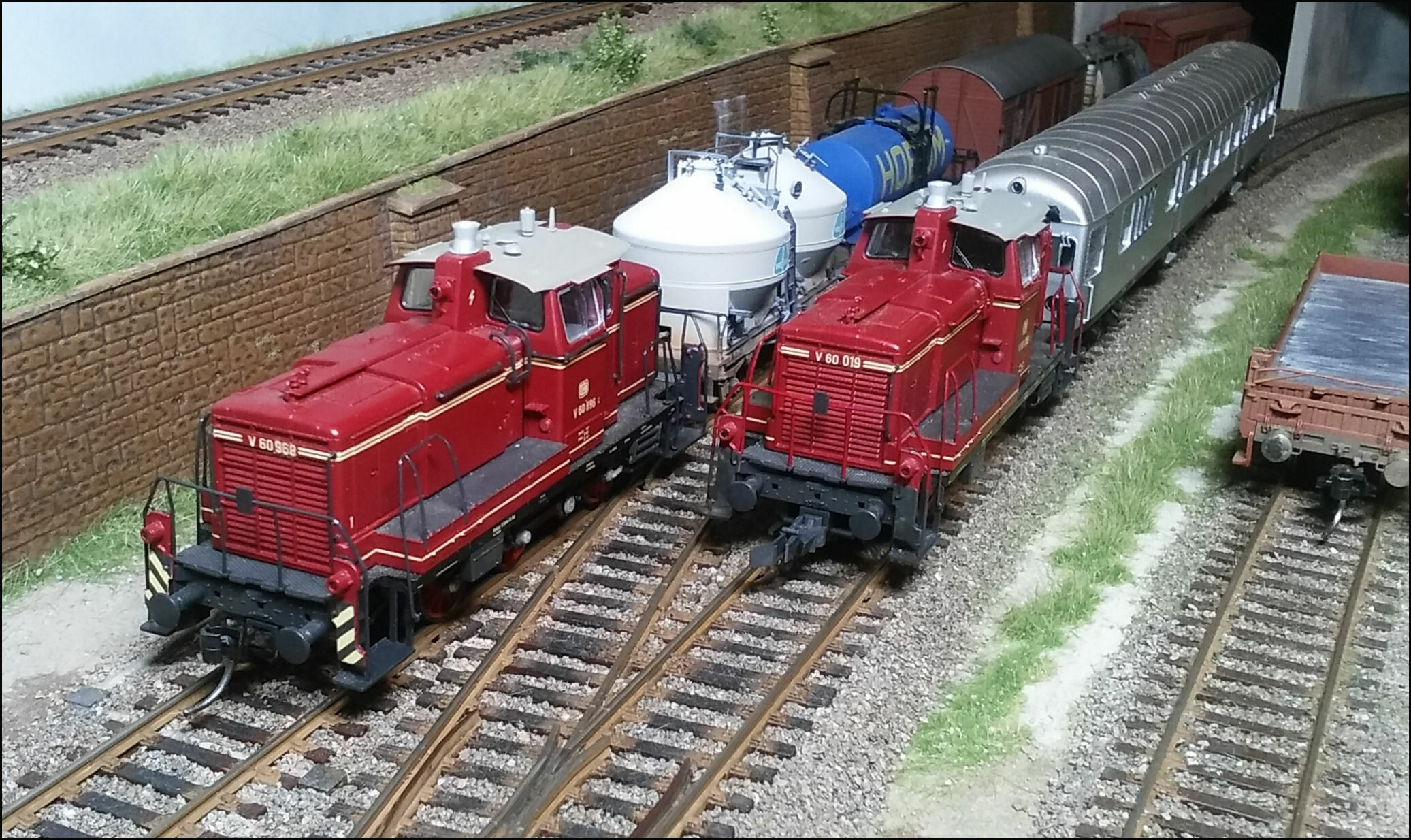

Ruud heeft het in zijn draadje over gele, rode en zwarte hekwerken en relingen bij de V60.
Dat bracht mij op het idee eindelijk eens werk te maken van het aanpassen van die van mij.
Hier de eerste met rode hekwerken, relingen en zonder wespenstrepen:
Dat toont wel heel anders...

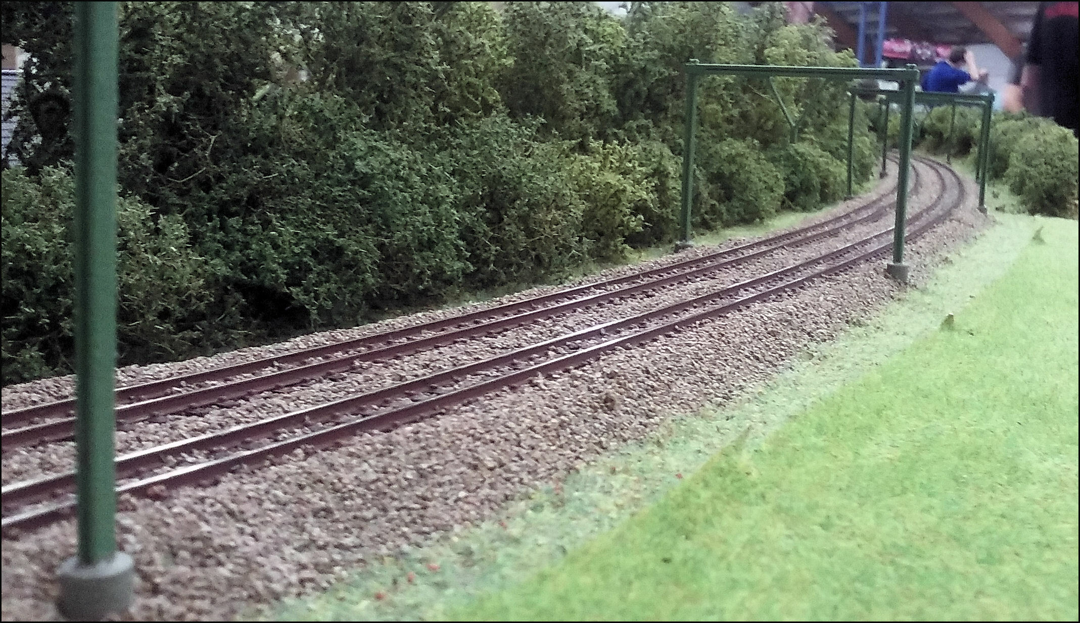

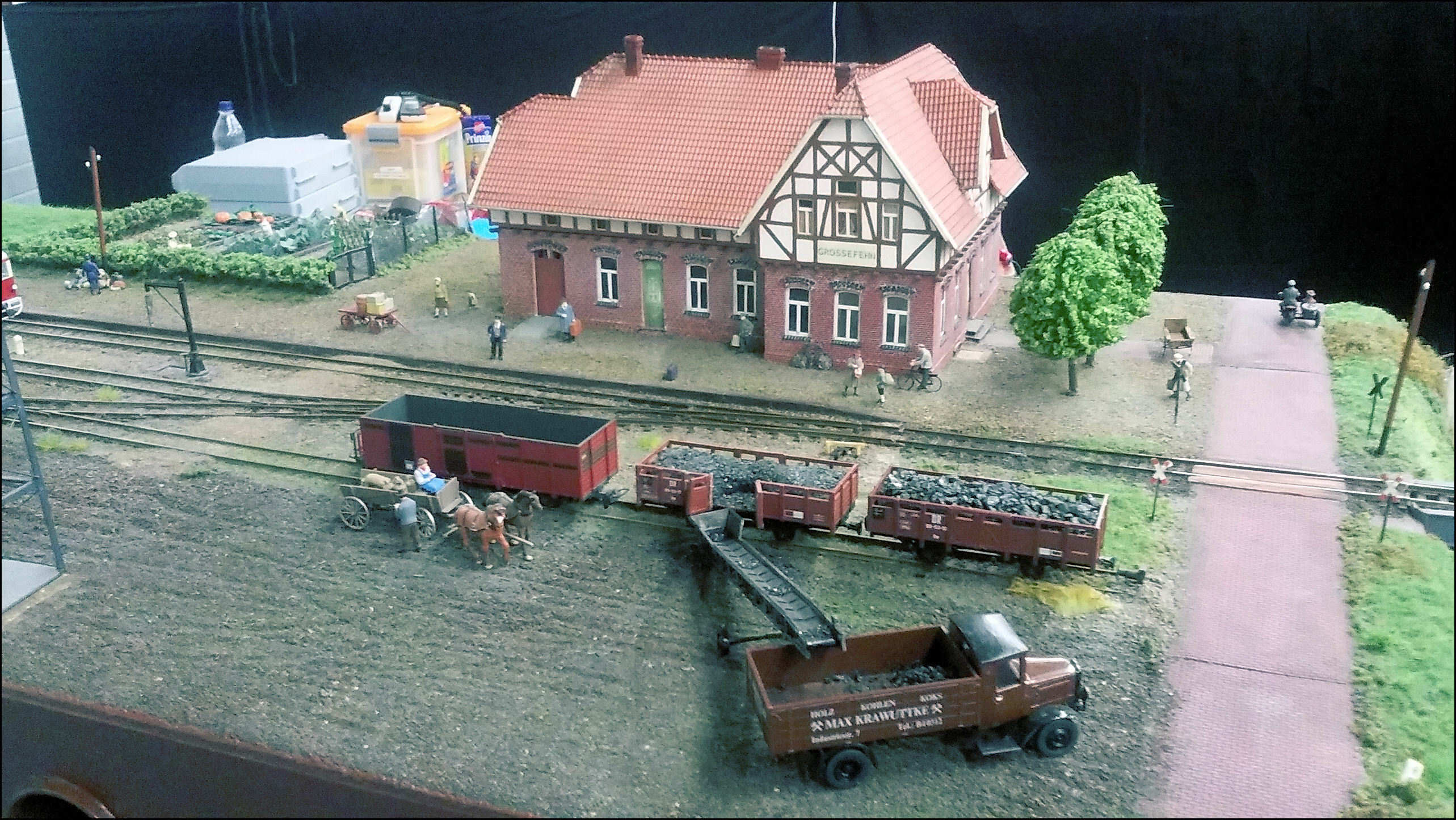

Karakteristiek Nederlands vond ik deze boog van een N-baan (vraag me niet van welke groep of vereniging die was, ik heb verzuimd daarnaar te informeren). Eigenlijk had er een trein langs moeten komen, maar dat duurde nogal, zodat we nu zonder moeten doen:

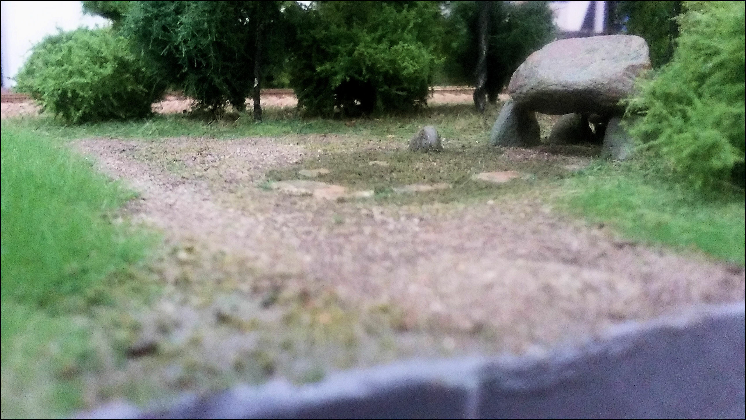

Op de modulebaan van een modelspoorgroep uit Aurich zag ik deze scene:

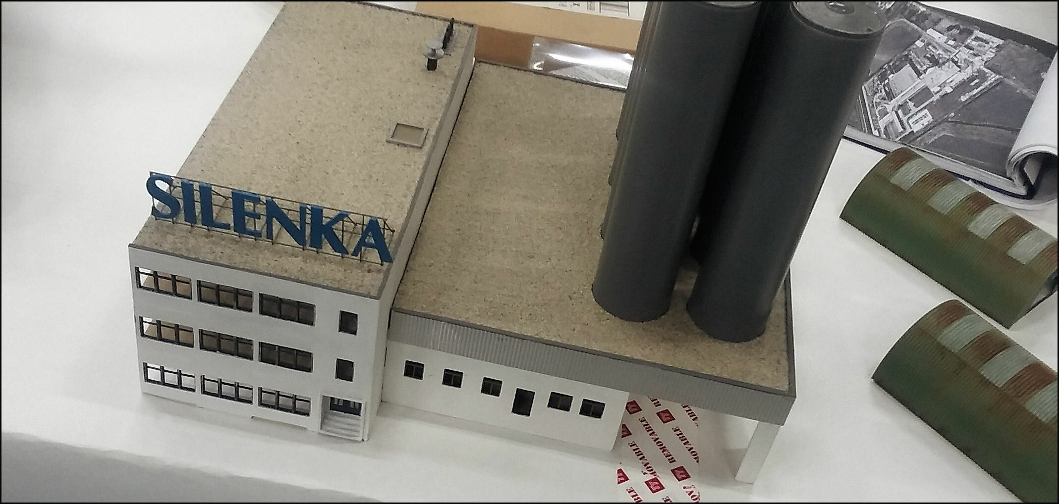

Iemand van de groep binnen het bouwvierkant was/is bezig het complex van de glasvezelfabriek Silenka na te bouwen, uit de tijd dat daar nog een spooraansluiting aanwezig was (fremodule-project):

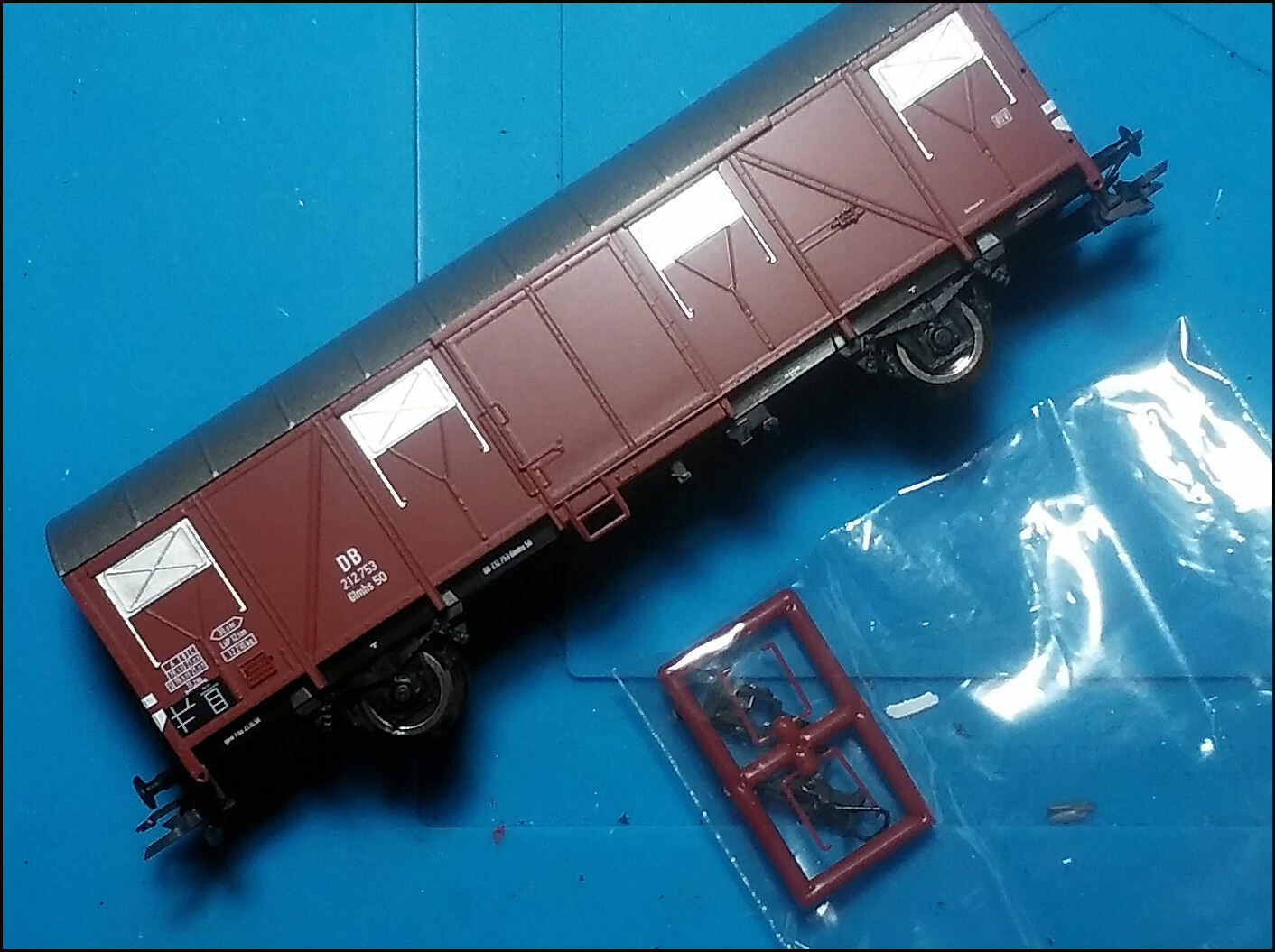

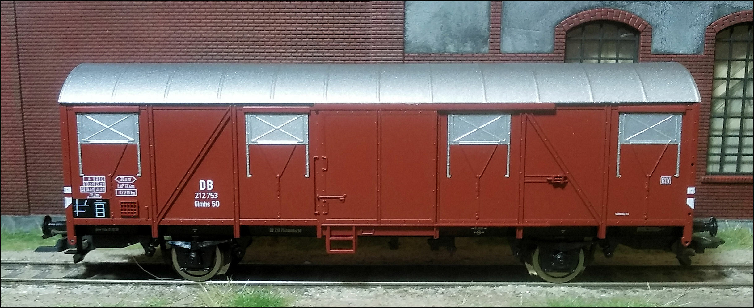

De eigen activiteit beperkte zich voornamelijk tot het aanbrengen van de nog misende zgn. "plomben" bij het eerder genoemde hunebed. De boel is nog nat, vandaar de rare donkere plek:
Hoewel ik het als bijzonder intensief en toch ook wel enigszins als vermoeiend heb ervaren, heb ik me dit weekend kostelijk vermaakt. Heel veel mensen gesproken, oude bekenden gezien, her en der over deze en gene wat geroddeld, veel (goeie) koffie gedronken en tijdens de rondjes ook nog wat kleinigheidjes op de kop getikt. Zoals bijvoorbeeld een Rocowagen Gmhs50 met wisselstroomwielen:

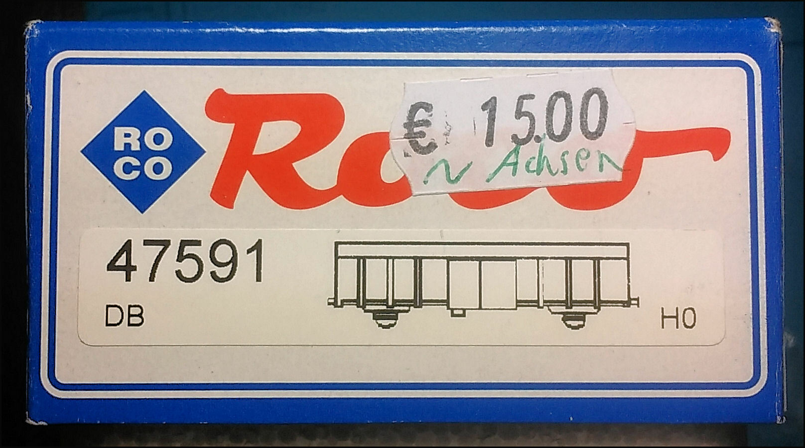

De wagen oogt als nieuw, het onderdelenzakje is, hoewel geopend, bijgesloten met daarin alle nog aan te zetten onderdelen. Behalve dan de Universalkupplungen, die zitten op de wagen:
Over die wisselstroomassen maakte ik me geen zorgen, er zijn meer dan voldoende tweerailassen op voorraad. Dacht ik. Want er zijn wel een hoop assen, maar geen enkele met een aslengte van 23,8 mm, en die horen op de wagen. Als ik dat geweten had.... Nou ja, dat lossen we ook wel weer op.

Die aanpassing van de V60 door het hekwerk rood te maken, ziet er perfect uit, Jan (y). Zijn dit Roco's? Op de bufferbalk moet je ook nog wat onderdeeltjes steken; die duidelijk zichtbare gaatjes in de balk doen een beetje afbreuk aan het geheel.

Mooie foto's van die banen. Vooral de bosschage langs die boog is goed gelukt, ziet er zeer realistisch uit  :)
Dat is nu echt 1:1 modelspoor, ;). Meestal leeg met een paar maal per uur een trein die langs komt.

Ondanks de teleurstelling vanwege geen trein was ik dan ook zeker niet ontstemd, Gerard. Dingen zijn zoals ze zijn, ook op modelbanen  ;)
Beterschap gewenst, lijkt me een pijnlijke ervaring - ben wel eens met de fiets gevallen, maar niet met gebroken ribben als gevolg. Sterkte!
@RondjeH0: dat vond ik ook, Martijn. De bouwer heeft duidelijk oog voor hoe het er in werkelijkheid uitziet, en kan het nog netjes in model omzetten ook. Als je al vervelend zou willen doen, dan zou je kunnen gaan zeuren over de verkanting die niet aanwezig is. Maar met name op modulebanen wordt dat vaak bewust achterwege gelaten.
@Ruud: daar heb je helemaal gelijk in. Ik ben nog een beetje zoekende naar wat ik eigenlijk met die V60ers wil: koppelingen aan beide kanten of toch niet? En dan Roco of Kadee? Of, als er koppelingen aan beide kanten komen, wordt dat dan aan beide kanten Kadee's of Kadee aan één kant en Roco aan de andere? Zoals het nu is is de eerste voorzien van Kadee's, de tweede van Roco's en de derde aan één kant Kadee en de andere kant Roco. In de MM staan ze als resp. V60 G, V60 P en V60 U.
O ja, alledrie de loks komen van Roco.

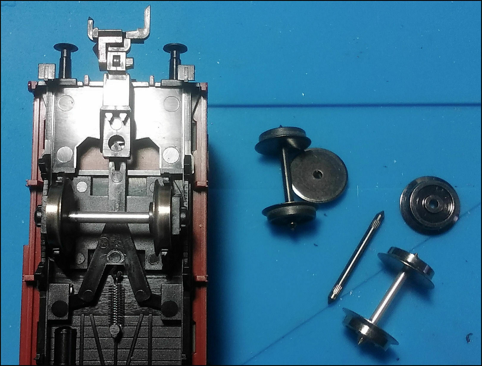

... geen enkele met een aslengte van 23,8 mm, en die horen op de wagen. Als ik dat geweten had.... Nou ja, dat lossen we ook wel weer op.
Als ik dat op dat moment had geweten, of bedacht, dan had ik bij Erwin mooi nog een stel goeie assen kunnen kopen. Maar ja, achteraf kijk je een koe in de kont.
Maar goed, zoals ik al zei, assen genoeg, maar niet met de goeie lengte. Wat doe je dus als je assen van de verkeerde lengte maar met de juiste wielen èn assen van de goeie lengte met de verkeerde wielen hebt?
Dan zet je gewoon de goeie wielen op de goeie assen:
De Glmhs50 staat nu tenminste op de goeie wielen. Nu nog koppelingen en wat verouderen.
