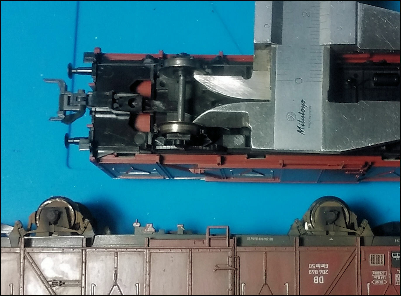

De Glmhs50 liep met de nieuwe as/wiel-combinaties wat stroefjes. Ik wist zeker dat de binnenmaat wiel - wiel 14,5 mm was en dat het daar dus niet aan kon liggen. De diameter van de wielen misshien? Ook dat bleek na controle in orde te zijn, 11 mm eruit, 11 mm erin. "De hoge flenzen!" dacht ik ineens, maar dat was flauwekul, want die waren juist door het omwisselen van de "wisselstroomwielen" geëlimineerd. Maar wat dan wel? Zou het kunnen zijn dat de ruimte tussen aspothouders en wiel ietwat te krapjes was? Verkeerd gemeten?
Maar na controle met de schuifmaat bleek er toch echt 14,5 mm ruimte tussen de wielen te zitten. Dan maar even alle treinen één voor één uit het schaduwstation getrokken, want volgens mij moest daar nog ergens een andere Gmlhs50 (die ik zelf nieuw in de winkel had gekocht) tussen zitten.
Met dat ding op z'n rug en de schuifmaat erbij bleek daar de ruimte tussen de wielen 14,3 mm te zijn... de ouwerwetse norm dus. Enfin, de wielen 0,2 mm uit elkaar getrokken en nu loopt alles zoals het hoort: lekker soepel.

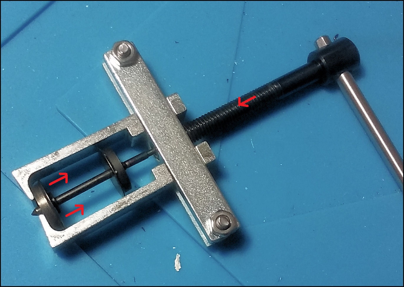

Eerst 14,5 mm en dan 0,2 mm uit elkaar trekken wordt dan toch 14,7 mm
Of bedoel je wielen 0,2 mm samendrukken Jan.
Erich
mijn foto's:
https://www.flickr.com/photos/42964111@N07/albums
Team forummoderators
Berichten: 15483
Re: Projekt 083-338
Reactie #18843 Gepost op:
19 November 2019, 18:37:41 »
Natuurlijk, je hebt gelijk.
Als je onderstaand plaatje bekijkt, zou je eventueel kunnen zeggen dat het linkerwiel als het ware naar het rechterwiel toe getrokken wordt:
...hoewel de
echte
actie uitsluitend in de draaiende spindel zit, die de as door het linkerwiel duwt.
Als ik had gezegd: "...0,2 mm naar elkaar toe trekken" had ik me er misschien nog uit kunnen lullen, maar as is verbrande turf
Dank voor je opmerkzame blik, Erich!

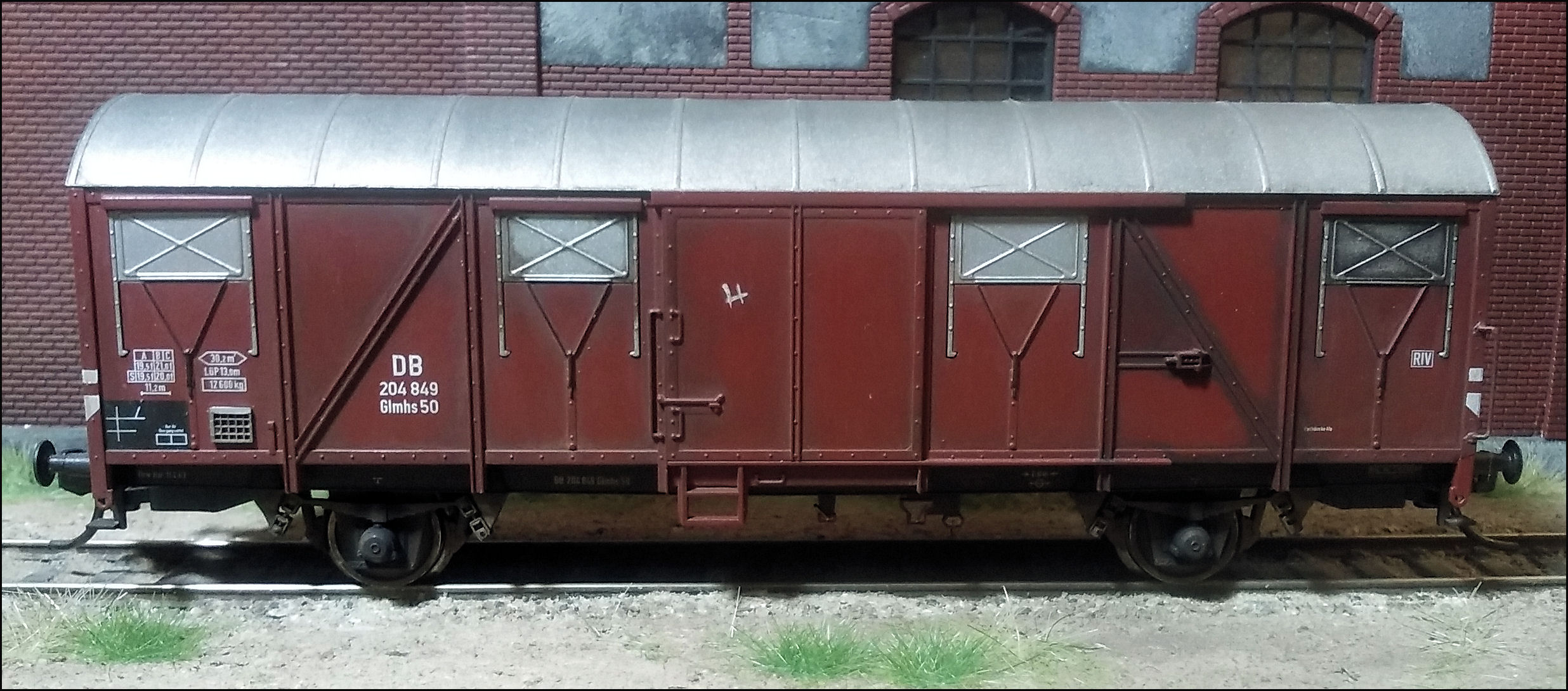

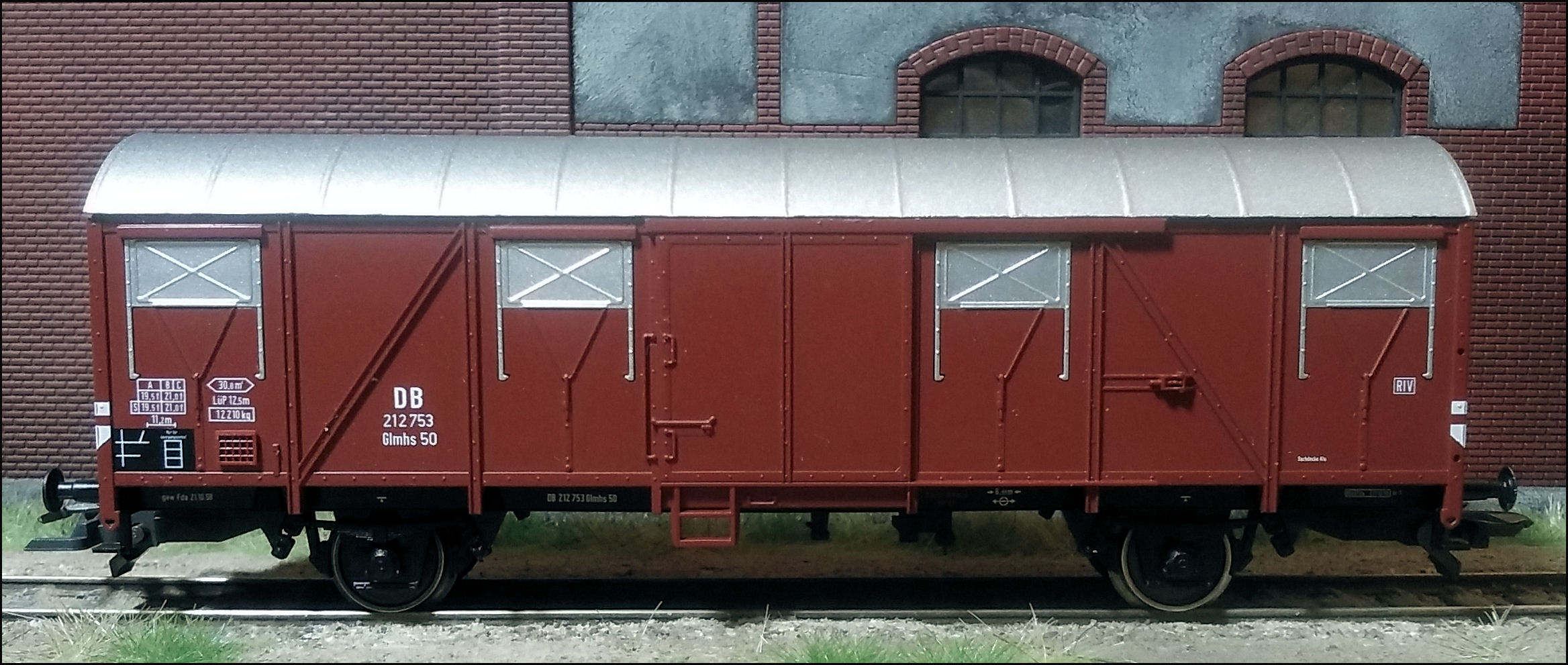

Eigenlijk vroeg ik me al sinds de aanschaf van die laatste Glmhs50 af of de wagen wel in de correcte OVP zat. Ik meen me namelijk te herinneren dat de al aanwezige Glmhs50 in een plastic "Fleischmann"-doosje zat. Het nummer op het doosje klopt wel, als je op het www gaat zoeken vind je onder Roco nummer
47591
inderdaad een Glmhs50 met het nummer 212 753:
Die in het plastic "Fleischmann"-doosje is getooid met het nummer 204 849
Dat is toch wel aardig van Roco

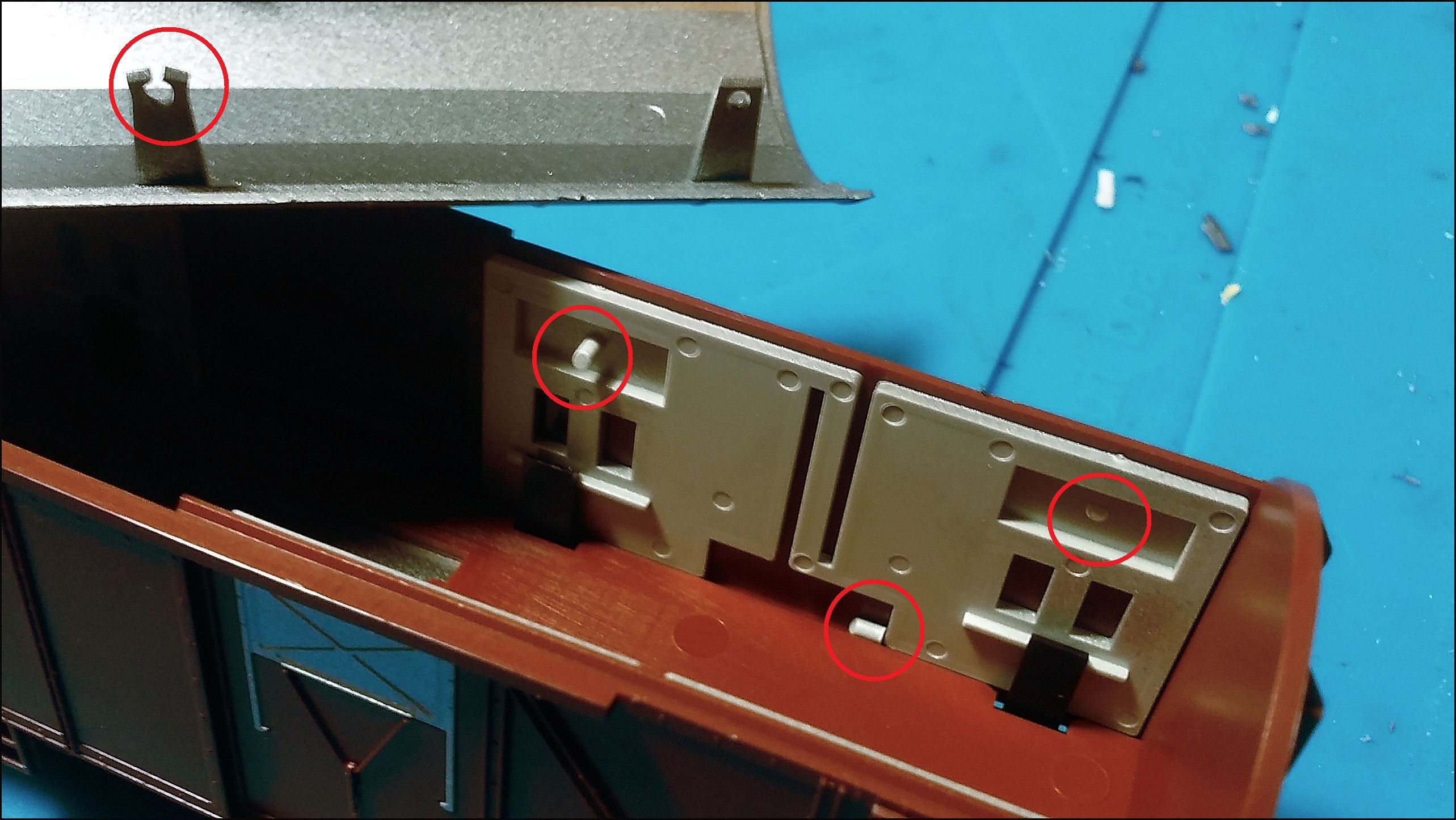

Nadat het wielen/assenverhaal naar een "ze-leefden-nog-lang-en-gelukkig-einde" is geleid, viel me, toen ik zo en passant en langs de neus weg nog eens naar de wagen keek, een merkwaardig verschijnsel op:
Het dak leek er wel scheef op te zitten: aan de ene kant was de bovenste geleiderail voor de deur duidelijk te zien, terwijl deze aan de andere kant zowat onder het dak verdwenen was.
Bij nadere inspectie bleek het dak ook maar heel losjes op de wagen vast te zitten. Reden genoeg om het er maar eens af te halen om te kijken wat daarvan de oorzaak is. Dat bleek iets teveel gepast geweld geweest te zijn, de nokjes aan de ventilatieluiken bleken deels afgebroken, terwijl de oogjes aan de uitsteeksel aan het dak deelt geen oogjes meer waren maar... ja, wat eigenlijk? Geen oogjes in elk geval:
Tijd om weer een pot lijm open te trekken.
Hoewel... misschien eerst maar wat vuiligheid op dak en wagen aanbrengen. De brut ligt nou toch uit elkaar.

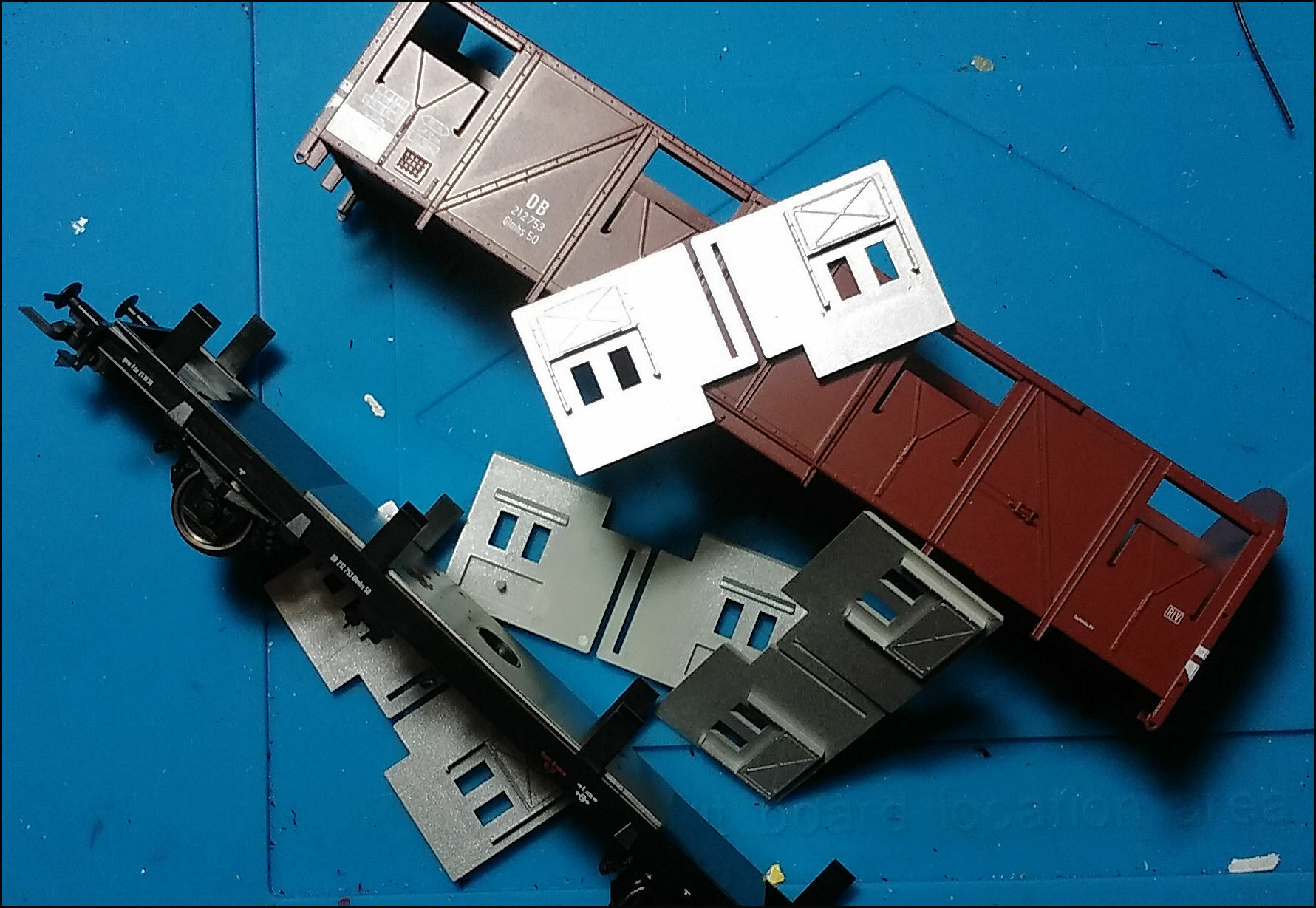

Tja... als het dak niet redelijk soepeltjes los wil, begin ik meestal maar met het onderstel. Of ik dat met die eerste wagen ook zo gedaan heb heb, weet ik niet meer, maar die zit in ieder geval nog stevig in elkaar.
Als je de bodem er onder uit gehaald hebt, kun je de inzetten met daarop de ventilatieluiken wat naar binnendrukken en ze zo met dak en al uit de wagen tillen. Het onderstel houdt alles bij elkaar, als het ware.
Het blijft alles bij alles toch een lastig klusje.
