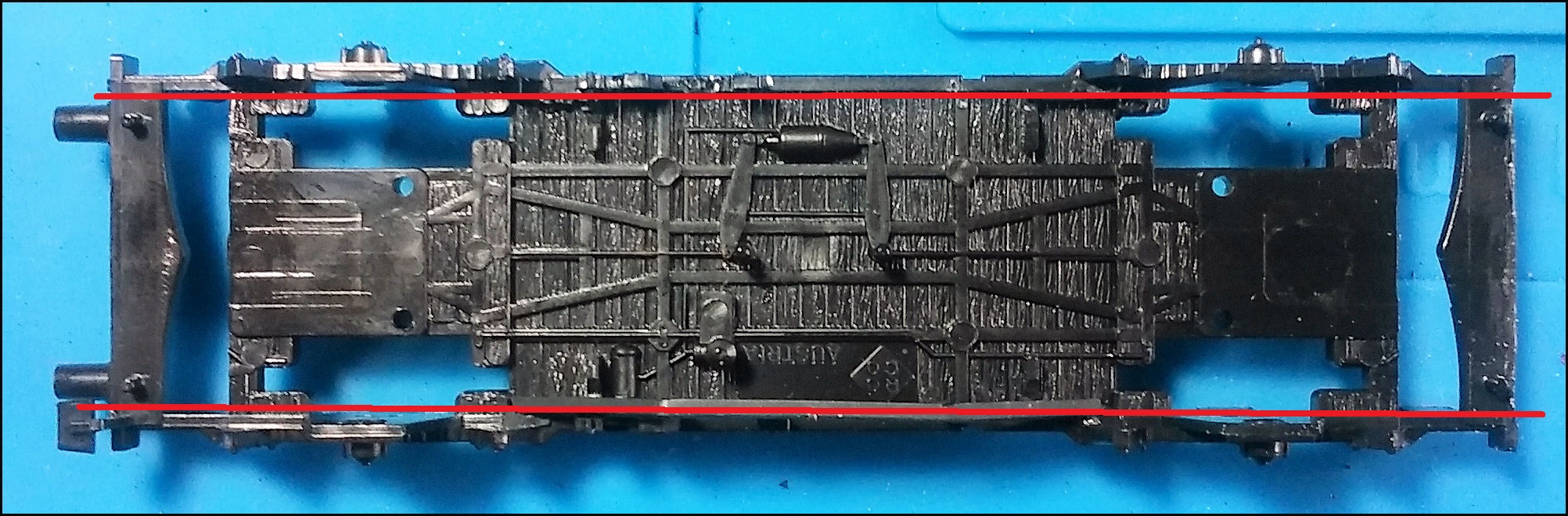

Goed, na die Oostenrijker, waar eigenlijk niet zo veel aan hoeft te gebeuren behalve handgrepen en -mogelijk- de Sicken, nogmaals op zoek gegaan naar een ombouw- dan wel superproject. Tenslotte moet ik het volgend weekend in Veendam tijdens de
Noordelijke Spoor- en Modelbouwdagen
) wel wat te doen hebben.
Zodoende kwam ik een stapeltje wagens tegen die eigenlijk op de twijfellijst staan, waaronder een Gmms44. Op de twijfellijst niet alleen vanwege het uitzonderlijk hoge risico op Rocokrak, maar ook en vooral vanwege de te brede onderstellen. Misschien is het weer overdreven gezeur, maar als je eenmaal weet dat zo'n onderstel te breed is, dan
zie
je dat ook (ik tenminste wel) en dan is eigenlijk de grootste lol er wel af.
Nu staat er nogal eens geschreven dat je zo'n te breed Röwa/Roco-onderstel in een aantal gevallen zonder al te veel aanpassen door een onderstel van een Gmhs53 van Fleischmann kunt vervangen. Je weet wel, zo'n wagen als hier nog maar kort geleden ter sprake kwam.
Nu wil het geval dat er hier wel een aantal van zulke wagens aanwezig is, maar als ik daar de onderstellen onder weghaal, dan kan ik geen Gmhs53 meer inzetten.

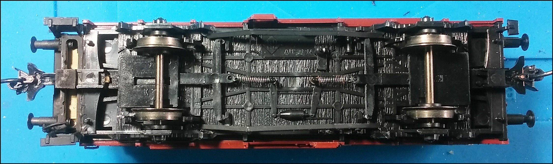

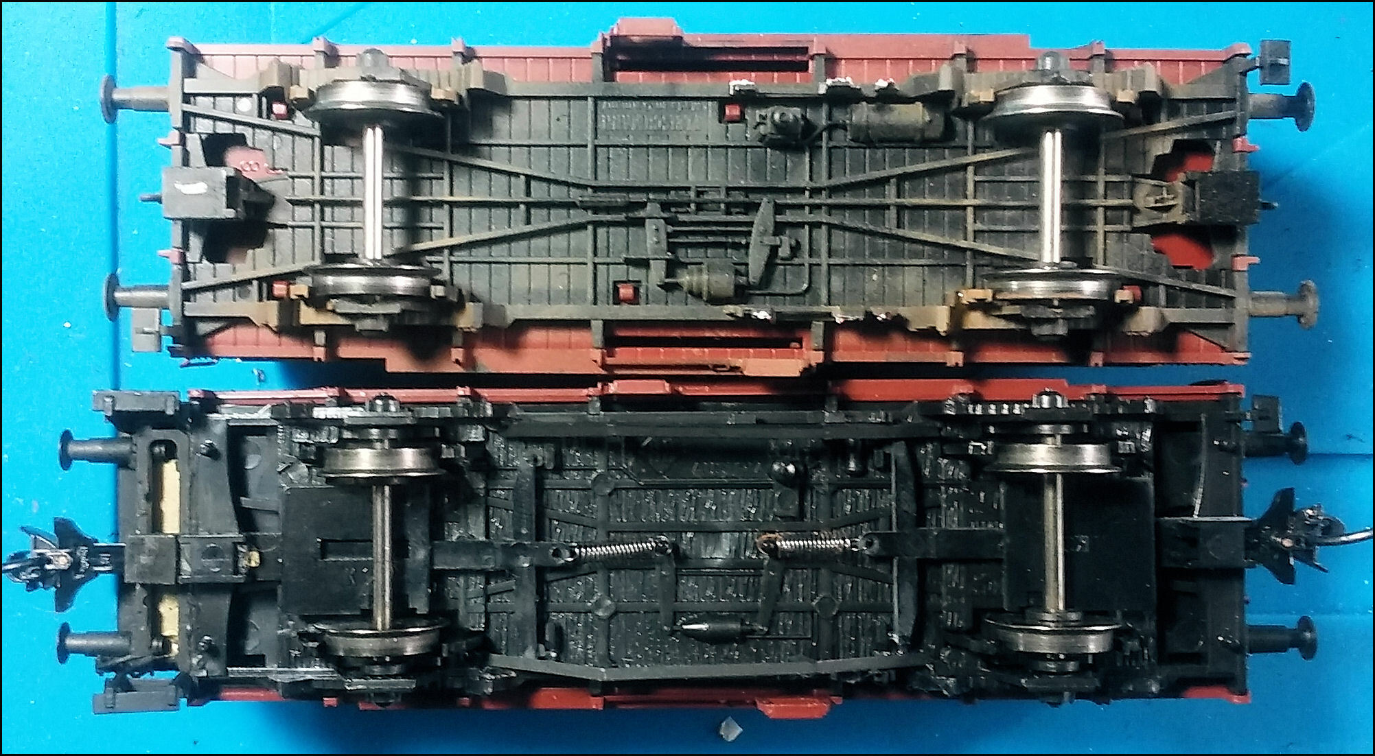

Gmms44 van onder bekeken:
En vergeleken met een GFN-Gmhs53 (boven):

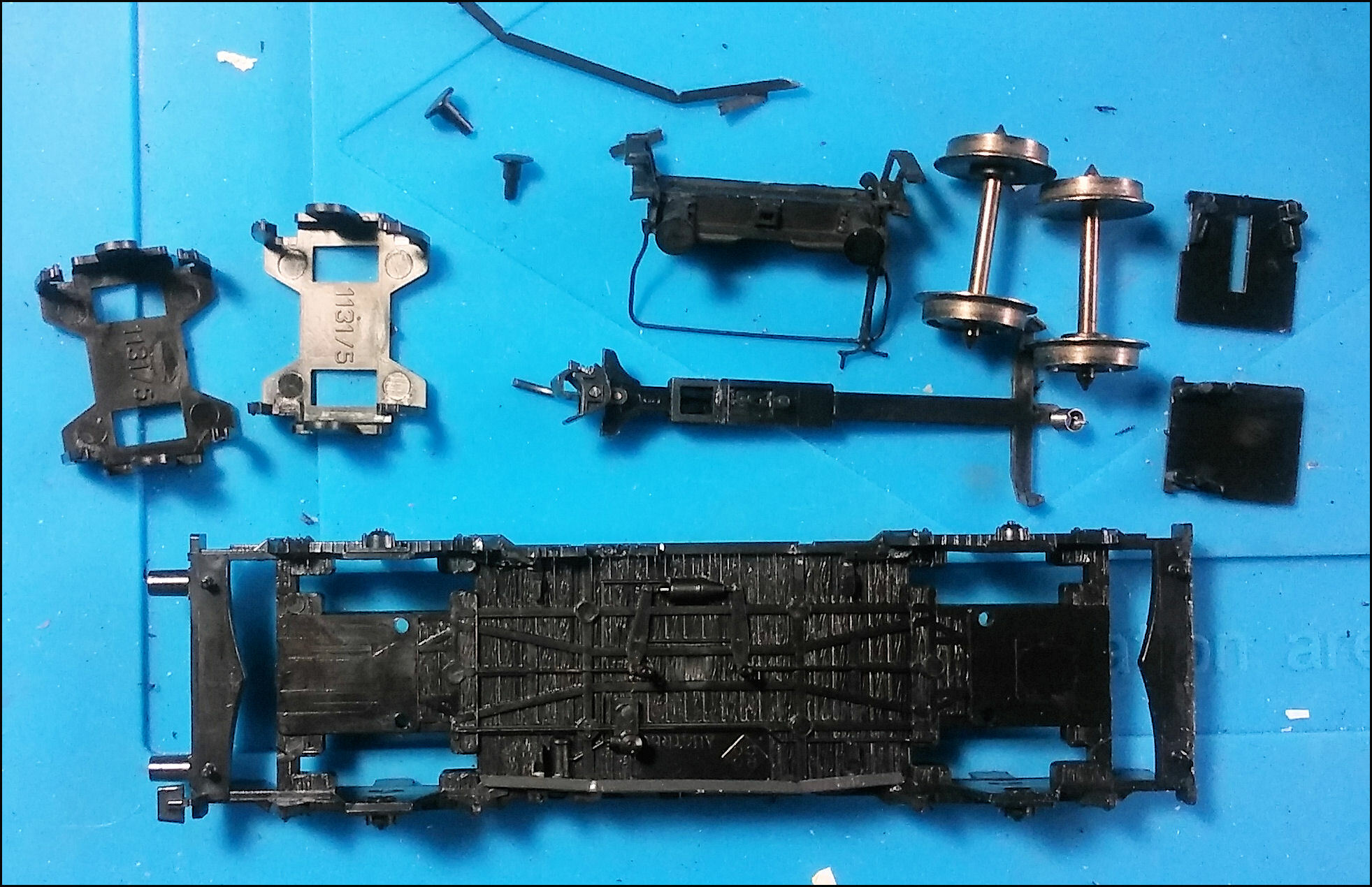

Om eens te kunnen bekijken of het ook op een andere manier op te lossen zou zijn, heb ik die Gmms44 (die lag toevallig bovenop) maar eens uit elkaar gehaald:

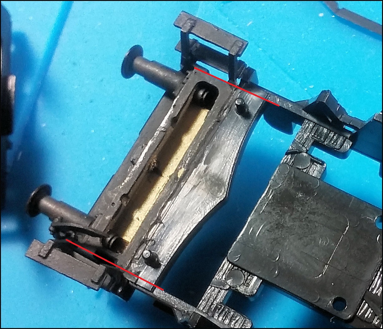

Zoals je kunt zien zitten de wielstellen in 'valse' ashouders, waar ook de remschoenen deel van uitmaken. De vraag was dan ook vooral of de 'echte' ashouders (de aspotten eigenlijk) ook geschikt zouden zijn om als echte ashouders te fungeren. Gelukkig is dat wel het geval:

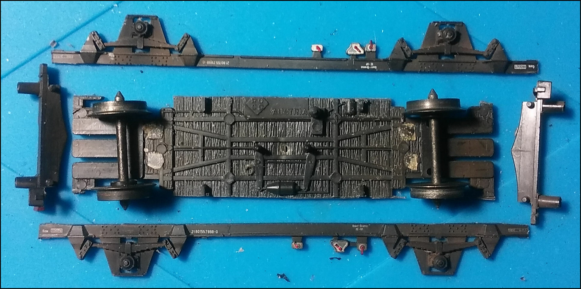

De volgende vraag was of het rembordes van Weinert dat er ooit eens is opgezet, ook 'mee' zou kunnen in de ombouw. Vermoedelijk wel, en het ding blijkt ook wel handig om de (hoop ik) juiste breedte te kunnen bepalen:
En natuurlijk roept ook hier elk antwoord wel weer een volgende vraag op: op welke plaats wordt het onderstel doormiddengezaagd teneinde er een voldoende breed stuk tussenuit te kunnen halen? Even dacht ik het ding precies in het midden door te zagen, maar dat heeft dan weer konsekwenties voor een aantal andere zaken, zoals bijvoorbeeld de koppelinghouders en de "doppen" deze op hun plaats gehouden worden.
Op andere plaatsen doorzagen neemt weer andere problemen met zich mee, bijvoorbeeld sneuvelende buffers en zo. Maar alles in overweging nemende denk ik de "snedes" als volgt te gaan uitvoeren:
Daardoor zullen nieuwe bufferbalken geconstrueerd moeten gaan worden, maar dat lijkt me niet het grootste probleem...

Ik heb van n stuk of 15 van zulke wagens de bufferbalken afgezaagd, daarna de zijden er afgezaagd, bodem versmald en alles weer aan elkaar gelijmd. In de aspotten messing lagers gezet. Nu wacht de hele set op inzetbaar maken...
Team forummoderators
Berichten: 15507
Re: Projekt 083-338
Reactie #18789 Gepost op:
11 November 2019, 13:01:24 »
De bufferbalken afzagen en opnieuw gebruiken, dat kan natuurlijk ook. Zelf even een paar nieuwe maken is natuurlijk zo gebeurd, maar dit is wel makkelijker. Dan hoeven er ook geen nieuwe buffers op.
Zie de rode lijnen maar als zaaglijnen. Zelfde strategie dus
Dat is een goed idee, daar had ik nog niet aan gedacht. Wie heeft die dingen ook alweer? Artitec?
Falkenberg
Berichten: 4117
Re: Projekt 083-338
Reactie #18790 Gepost op:
11 November 2019, 13:46:21 »
Zo dus
aslagers van Romford of
Peho
remwerk heb ik uitgesneden uit het oude frame en weer er onder geplakt.
Laatst bewerkt op: 11 November 2019, 13:48:01 door Falkenberg
