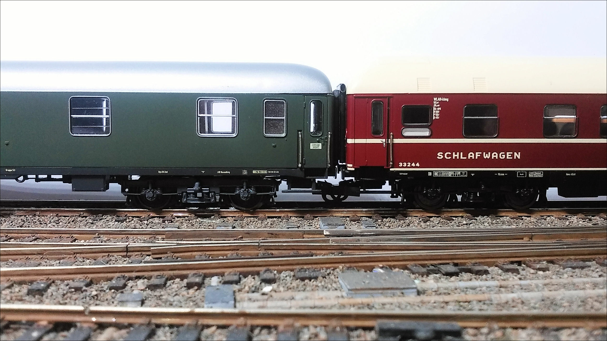

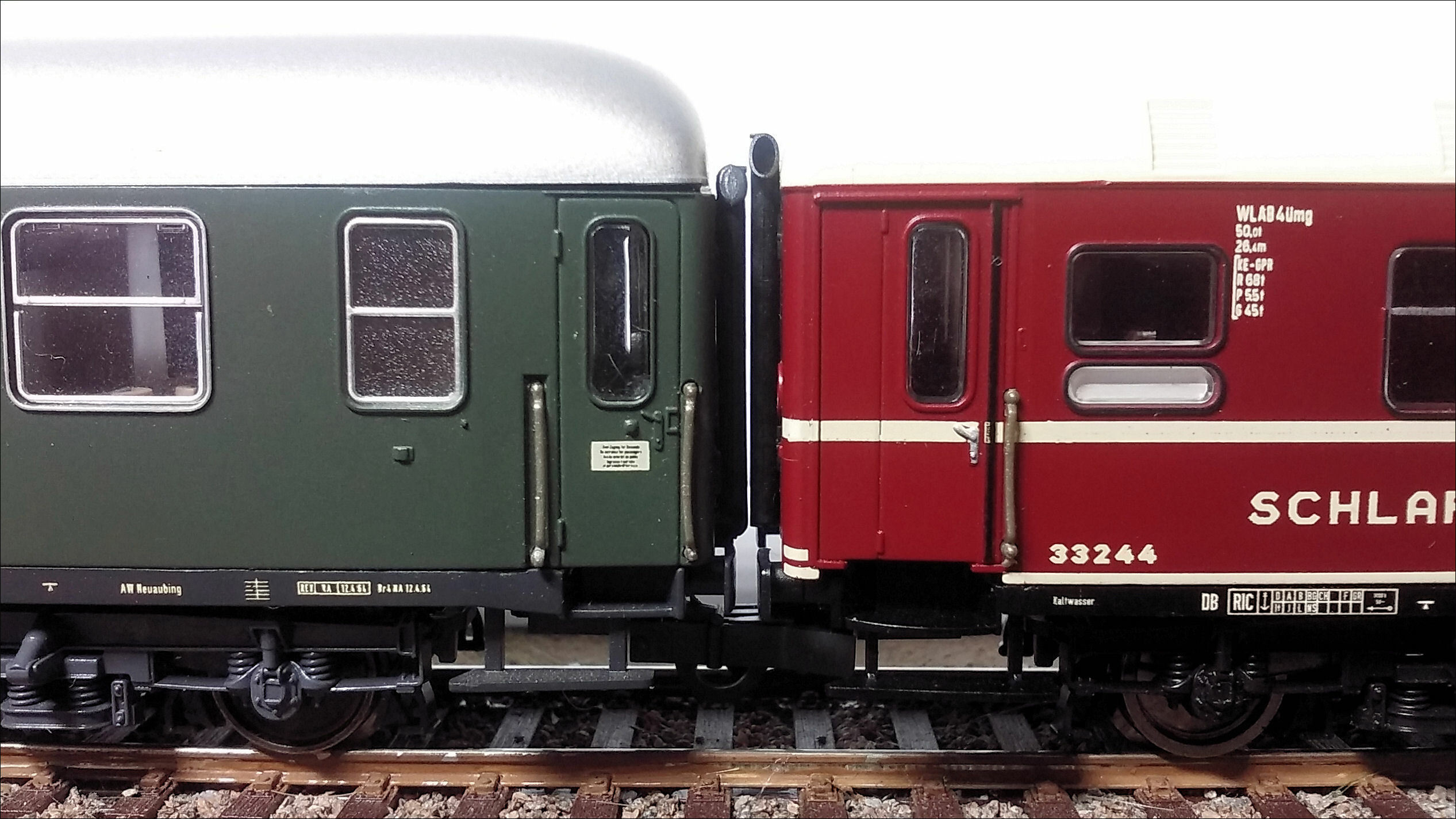

De slaapwagen (WLAB4ümg, Roco 45069) is door de knieën gegaan. Er is zo'n 0,75 mm van de schachten waar de draaistellen in steken afgehaald. Samen met de 0,25 mm van de kleinere wielen komt dat op een volle millimeter. De buffers staan nu op gelijke hoogte met die van andere wagens:
En, wel zo belangrijk, ook de koppelingen zitten nu op de juiste hoogte.
De buisbalg van de slaapwagen steekt nog wel een eind boven het aansluitende exemplaar uit, maar dat ligt aan de buisbalg, niet aan een onjuiste hoogte van het rijtuig.
Bij wijze van proef is de trein, met daarin de slaapwagen, een aantal keren met volle snelheid over de kritieke plek gejaagd. Daarbij traden geen onregelmatigheden meer op.

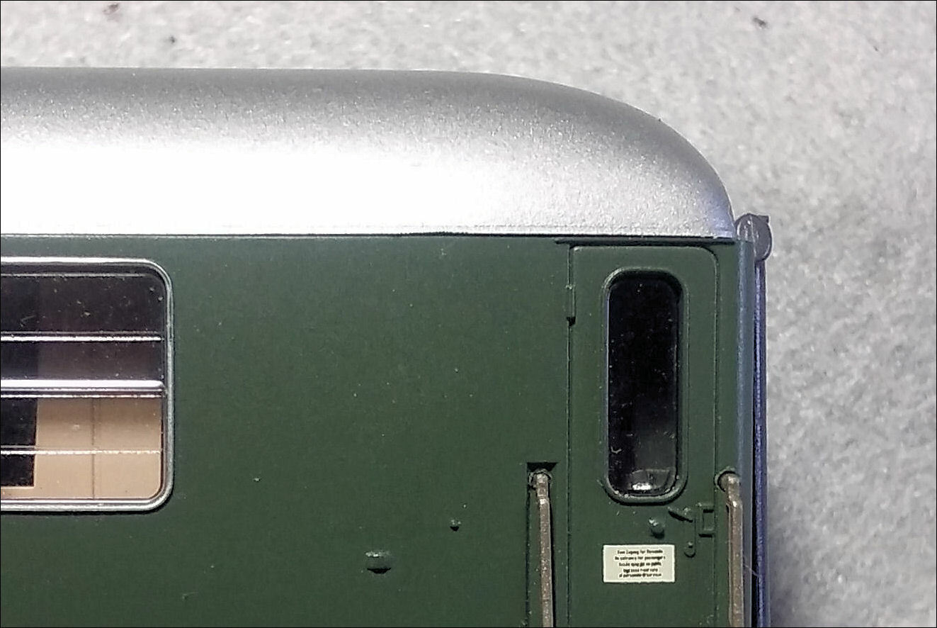

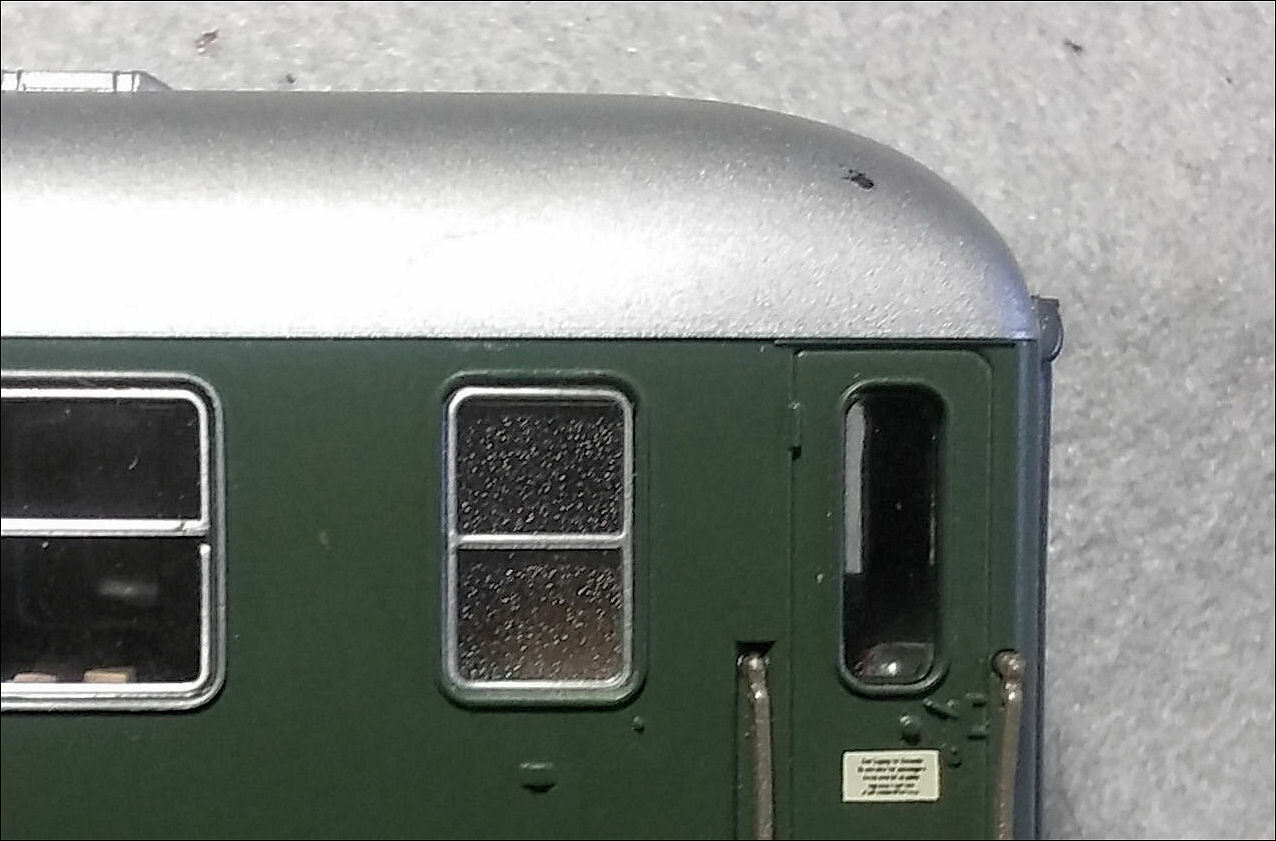

Top Jan, echter nog een puntje. Van de groene wagon lijkt het of het dak er niet helemaal goed op zit :angel:
Goed te zien op de tweede foto.
Grt. Ric
  • Berichten: 15487
Re: Projekt 083-338
« Reactie #18307 Gepost op: 12 September 2019, 19:45:36 »
Goed gezien.

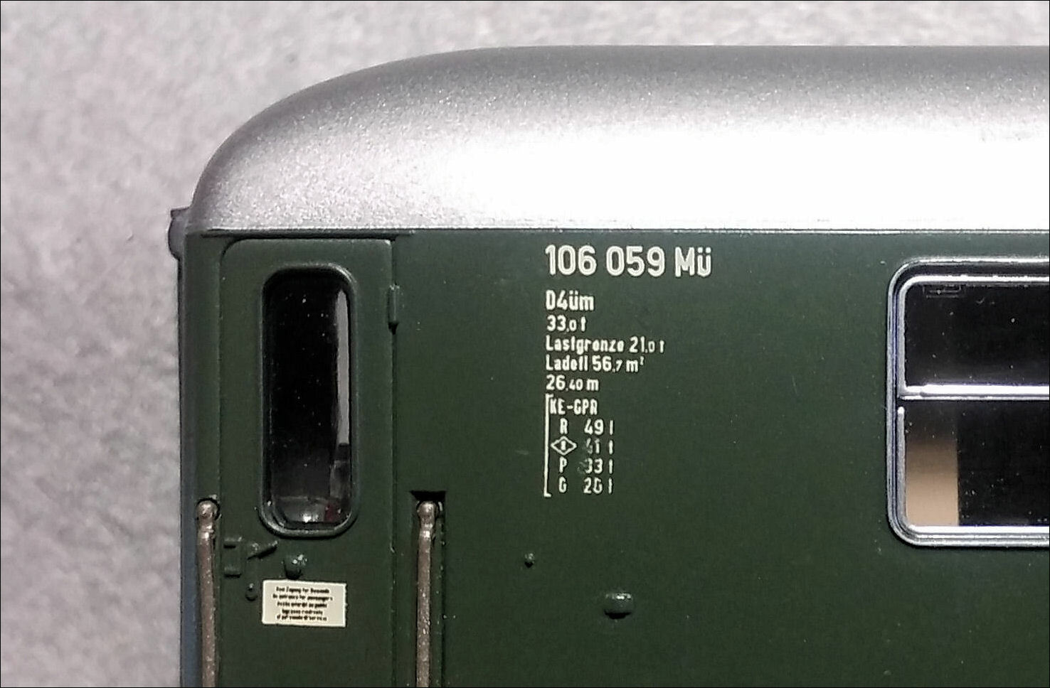

Even bestudeerd waar dat nou weer vandaan kwam, maar niks bijzonders kunnen ontdekken. Dak verwijderd (de wagen is er eentje van het type "buisbalgen verwijderen, dak naar voren schuiven, dak afnemen") en er andersom weer op gezet. Volgens mij sluit alles nu goed aan.
Ik laat je even alle hoeken van de wagen zien:
1.
2.
3.
4.
Ric
  • Berichten: 1078
Re: Projekt 083-338
« Reactie #18308 Gepost op: 13 September 2019, 08:38:21 »
 (y)
Grt. Ric
  • Berichten: 15487
Re: Projekt 083-338
« Reactie #18309 Gepost op: 13 September 2019, 12:35:22 »
De bevestigingsnokken aan het dak (en dus ook de bijbehorende openingen in de bak) zijn symmetrisch geplaatst. Maar er zit maar één Kuckuckslüfter op het dak, en die is niet in het midden geplaatst. Het is dus opletten geblazen wanneer het dak (opnieuw) op de bak gezet wordt, want die Kuckuckslüfter moet natuurlijk wel op de juiste plek komen te zitten..

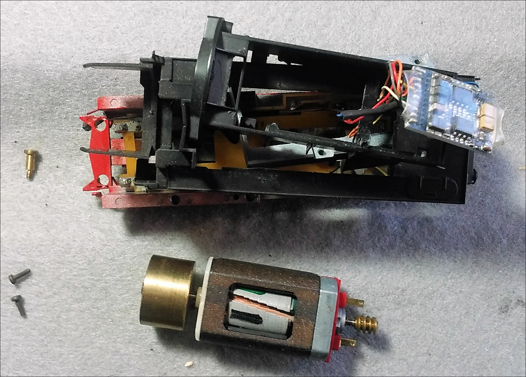

De waarde van CV29 aanpassen leidt tot vooruit rijden met brandende frontseinen achter. Dus zit de motor verkeerd om.
Klusje van niks.
