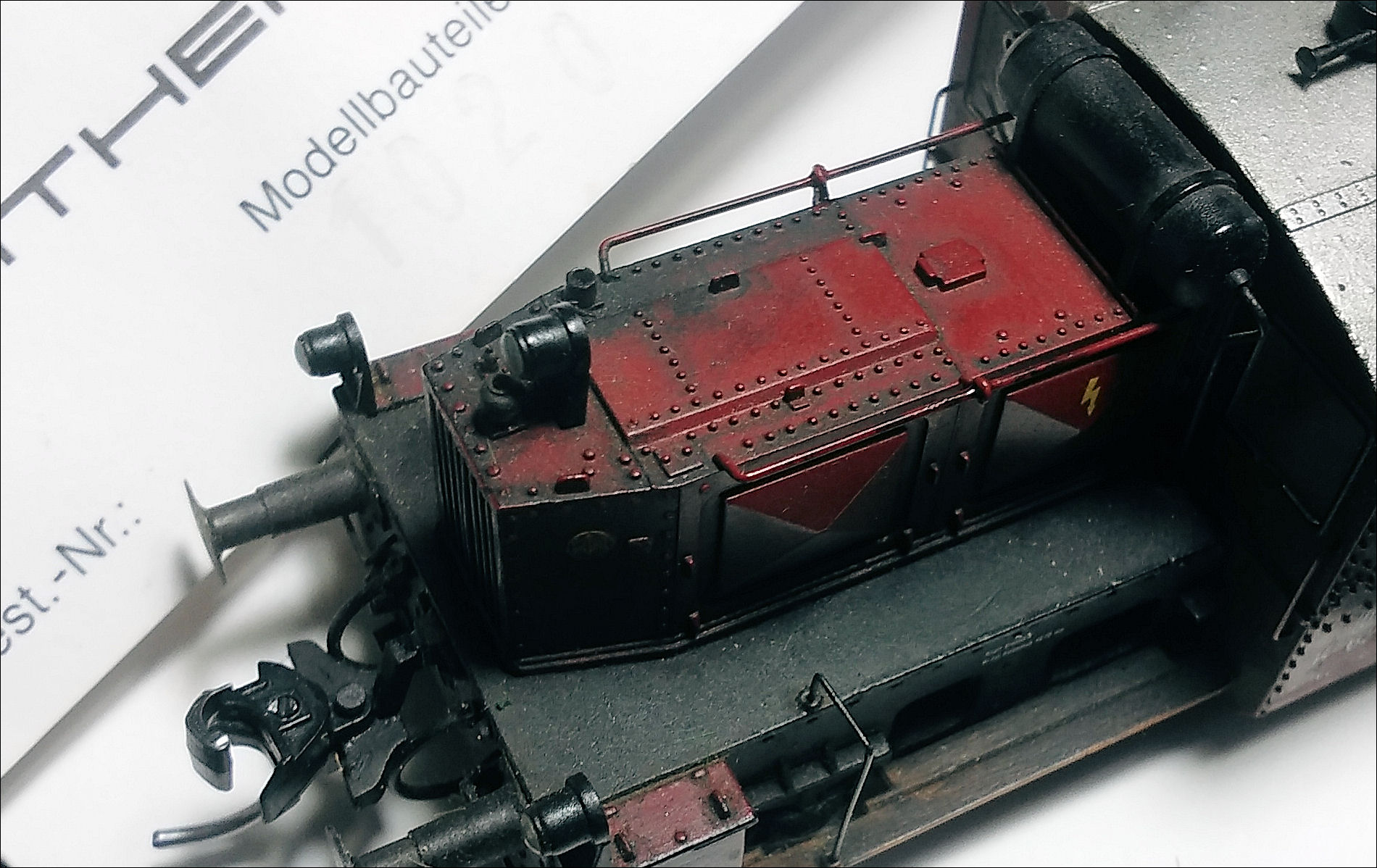

Kijk 'ns aan, missie geslaagd  :D
Terug naar de basis dan maar. Even kijken, waar waren we ook alweer gebleven... oja. Kadee's op, zoals iedereen maar blijft zeggen, de "Köf", oftewel de Kleinlok LgII. Een "K" dus sowieso, de "ö" hangt er van af voor brandstof erin gestopt wordt, en de "f" staat er ook alleen maar dan als de overbrenging hydraulisch is.
Maar "Köf" bekt lekkerder dan "Kleinlok LgII", dat zal 't wel zijn.

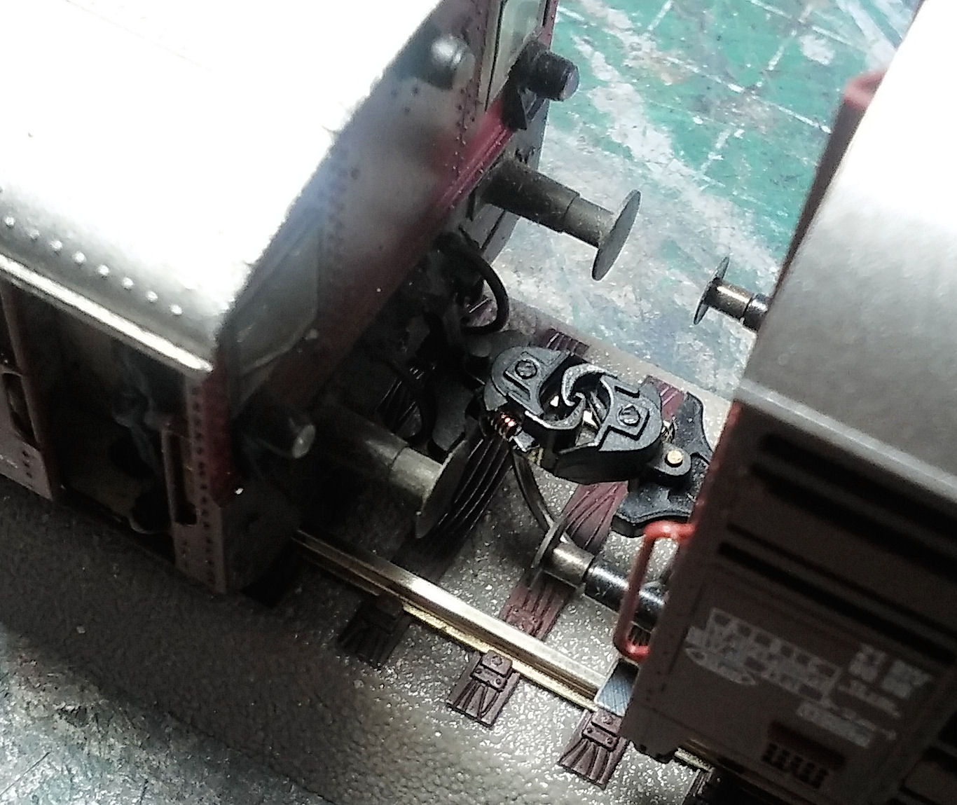

Kadee's dus. De ene kant, doorgaans voorkant genoemd, zaten al lekker, zoals we gister zagen, en nu is ook de achterkant voorzien:
Nu nog even controleren of de voorste niet in de tandwielen steekt, of sowieso wat inkorten, dan kan er daarna een drup 2K-lijm worden aangebracht om ze definitief vast te zetten.
Dan nog nieuwe opschriften en twee splinten, dan kan dit project eindelijk, na minstens dertig jaar, als afgerond worden beschouwd. Maar laat ik de beer niet gaan schieten voordat die heet wordt opgediend: eerst nog de opschriften en de splinten.

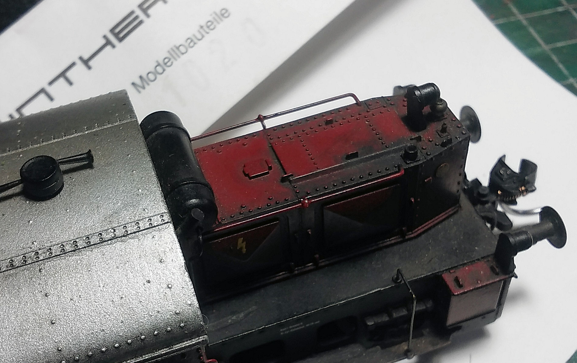

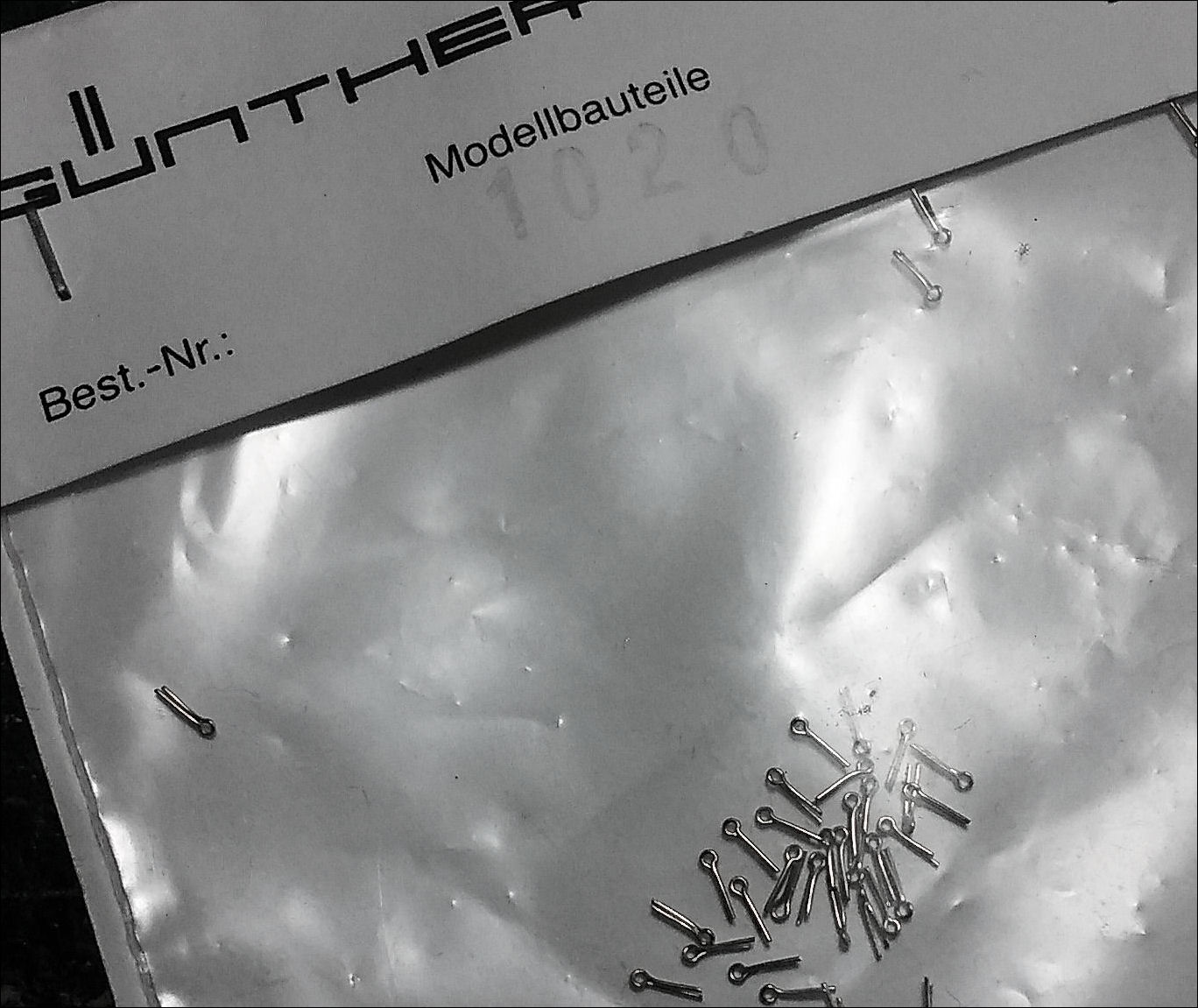

Even zoeken en de splinten waren alweer boven water:
Eigenlijk best wel even een moment, iets wat ik lang geleden (die dertig jaar is beslist niet overdreven) al eens van plan was te doen... alleen al dat zakje openmaken. Voel me haast een archeoloog  ;D
En ze zitten er al op ook:

Er zit wel erg veel ruimte tussen de buffers. Kan dat niet anders opgelost worden?
  • Berichten: 15505
Re: Projekt 083-338
« Reactie #17467 Gepost op: 16 May 2019, 17:06:02 »
In principe wel. De veewagen heeft Kadee's #19, maar dat zou best wel #18 kunnen zijn. Dat scheelt dan al wel een stukje. Echter, als je kiest voor de koppelingen van Kadee, dan moet je wel over die afstand tussen de buffers heen stappen (figuurlijk dan), want dat is inherent. Net als bij wagens zonder kortkoppelingsmechanisme.

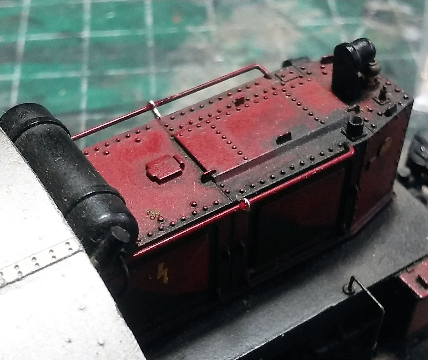

Verfje d'r op:
Zo. Verder niet zeuren en nog even de opschriften doen.

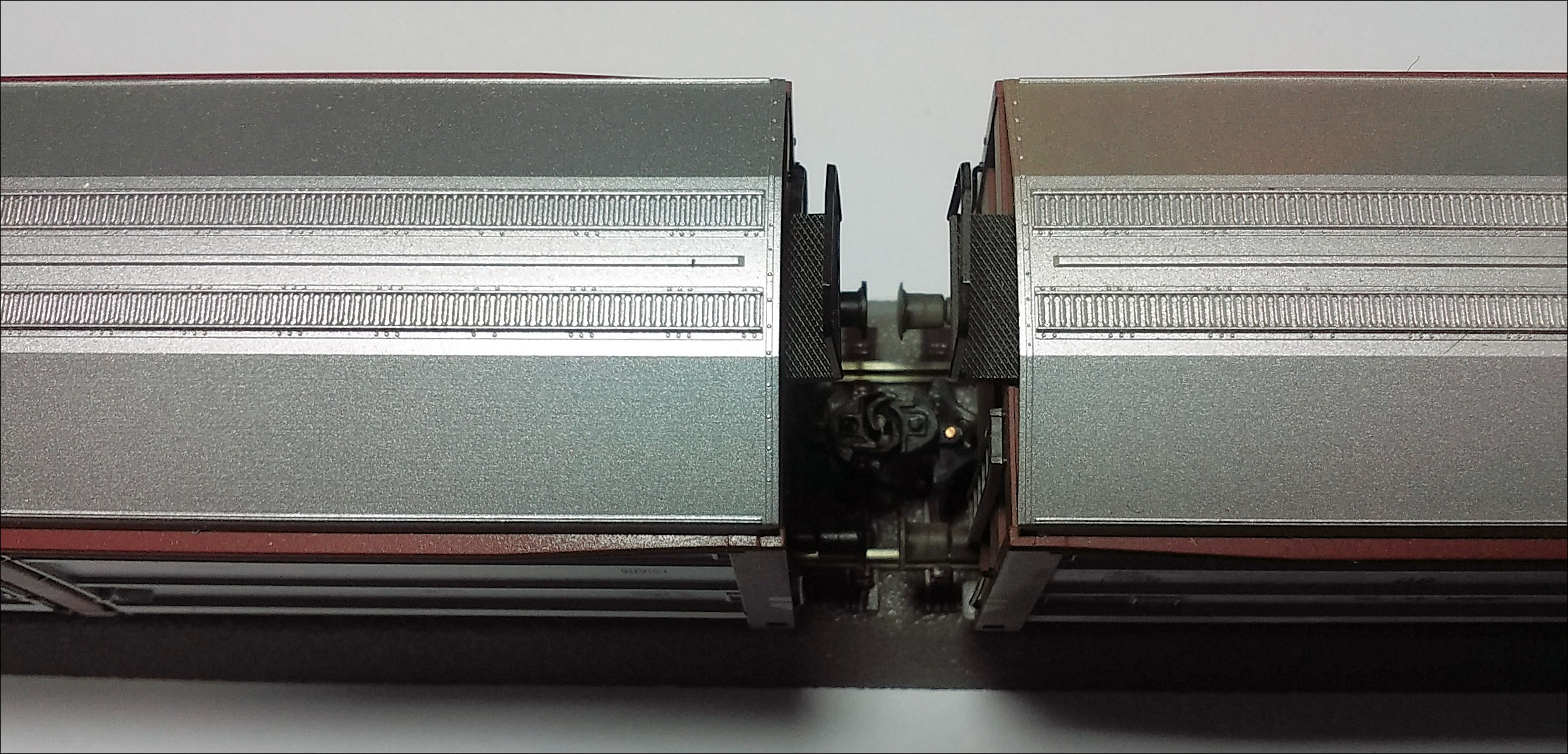

Precies, en die hoeveelheid ruimte hangt af van een aantal factoren:
-de kleinste boogstraal die bereden gaat worden
-de lengte van de wagen(s)
hoe groter de boogstraal, hoe kleiner de ruimte kan zijn. Als beide te koppelen wagens voorzien zijn van koppeling #17 kunnen ze zo goed als buffer aan buffer staan. Dat ze dan echter geen R=434,5 mm kunnen nemen, behoeft geen betoog.
Hoe langer de wagen, hoe groter de ruimte tussen de buffers van de bewuste wagen en de daaraan gekoppelde moet zijn, dit in verband met de "overhang".

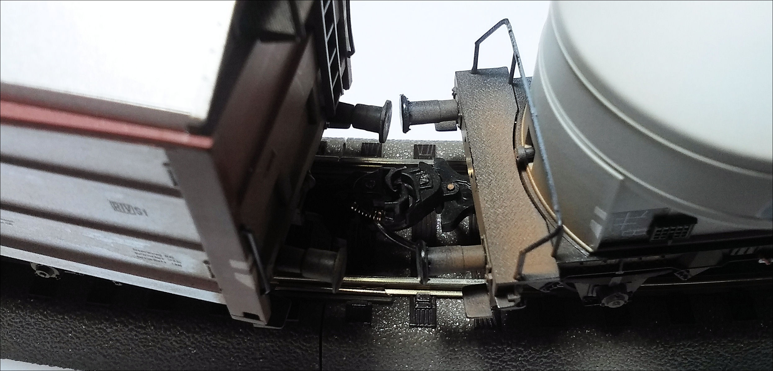

Dat er, bij gebruik van Kadee's (eigenlijk) niet buffer aan buffer gereden kan worden, is inderdaad een nadeel. Voor mij wegen echter de voordelen zwaarder: koppelen gaat boterzacht, de koppeling is kleiner dan andere (kort)koppelingen en dus minder storend. Ontkoppelen kan met magneten, of anders manueel dmv een "satéprikker", maar dat is nauwelijks een voordeel tov andere koppelingen te noemen. Ook geen nadeel trouwens.
  • Berichten: 15505
Re: Projekt 083-338
« Reactie #17472 Gepost op: 17 May 2019, 20:59:17 »
Misschien is het leuk om er een paar plaatjes bij te laten zien.

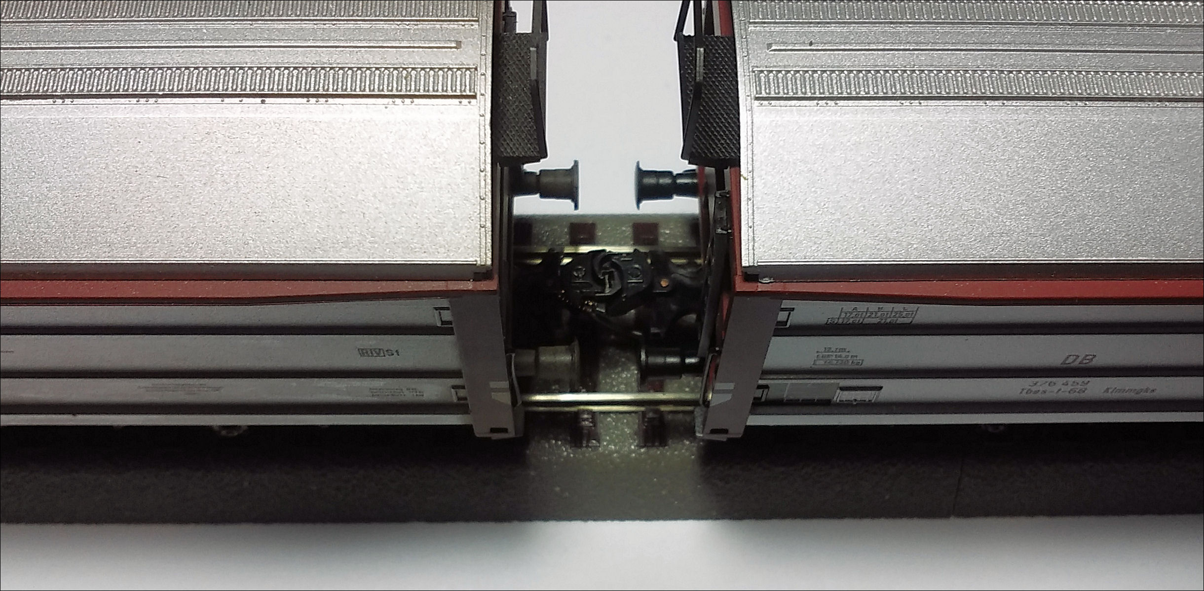

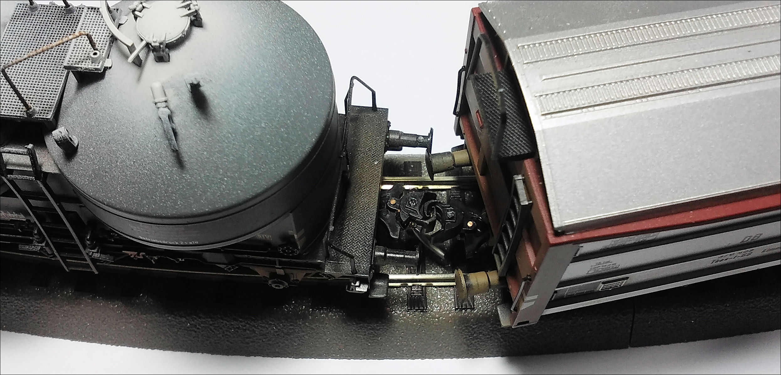

De verschillende koppelingen heb ik gezet op twee wagentypes, een korte, namelijk een silowagen Kds 54 en een langere, een schuifwandwagen Klmmgks.
Eerste een paar plaatjes van de wagens met koppeling #17.
Kds 54 gekoppeld met Kds 54:
Hoewel... zoals je ziet is koppeling #17, ofschoon beide wagens buffer aan buffer staan, te kort om een koppeling tussen beide wagens te bewerkstelligen. Het zal niet verbazen dat dat ook geldt voor...

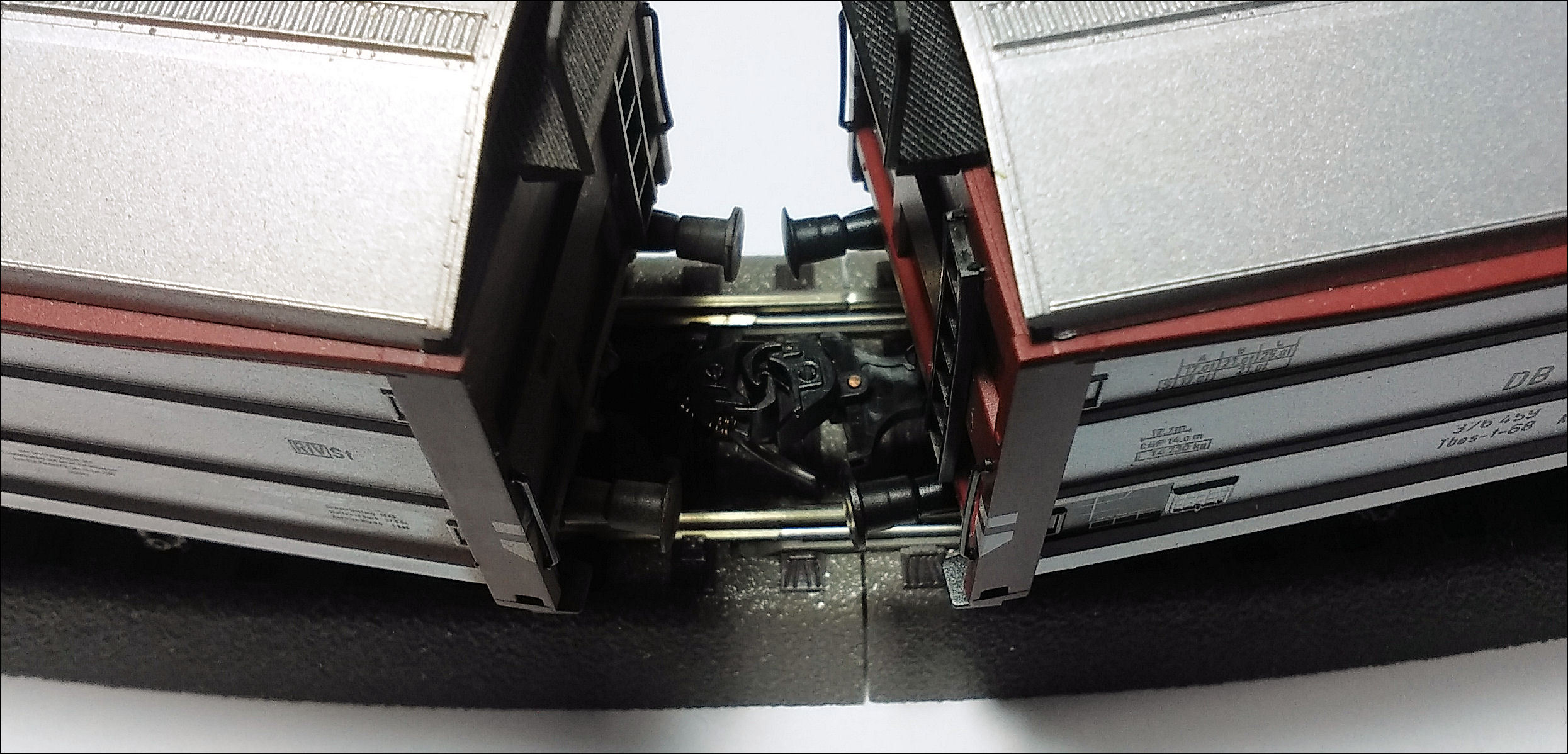

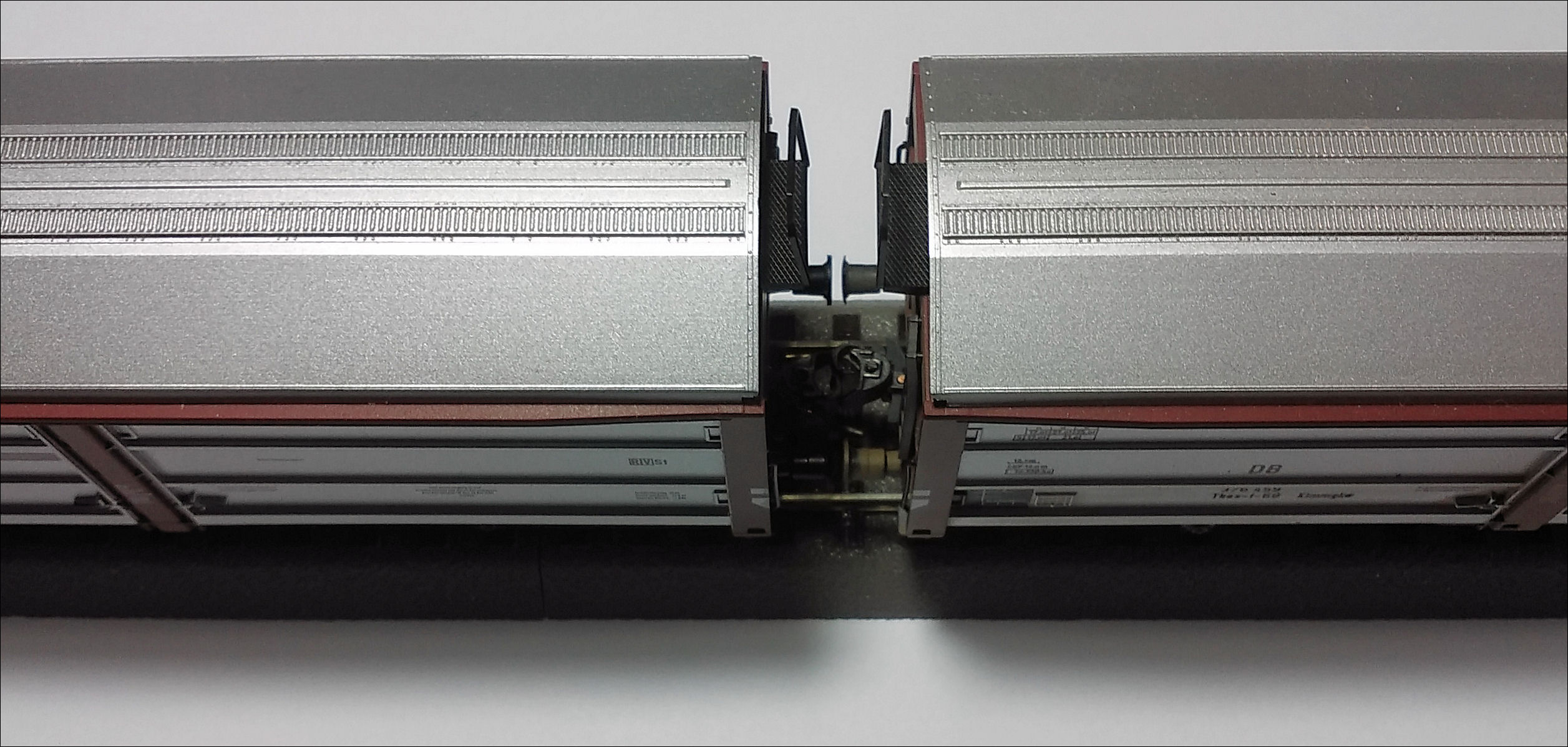

Klmmgks gekoppeld met Klmmgks:
Ook hier blijkt #17 te kort.

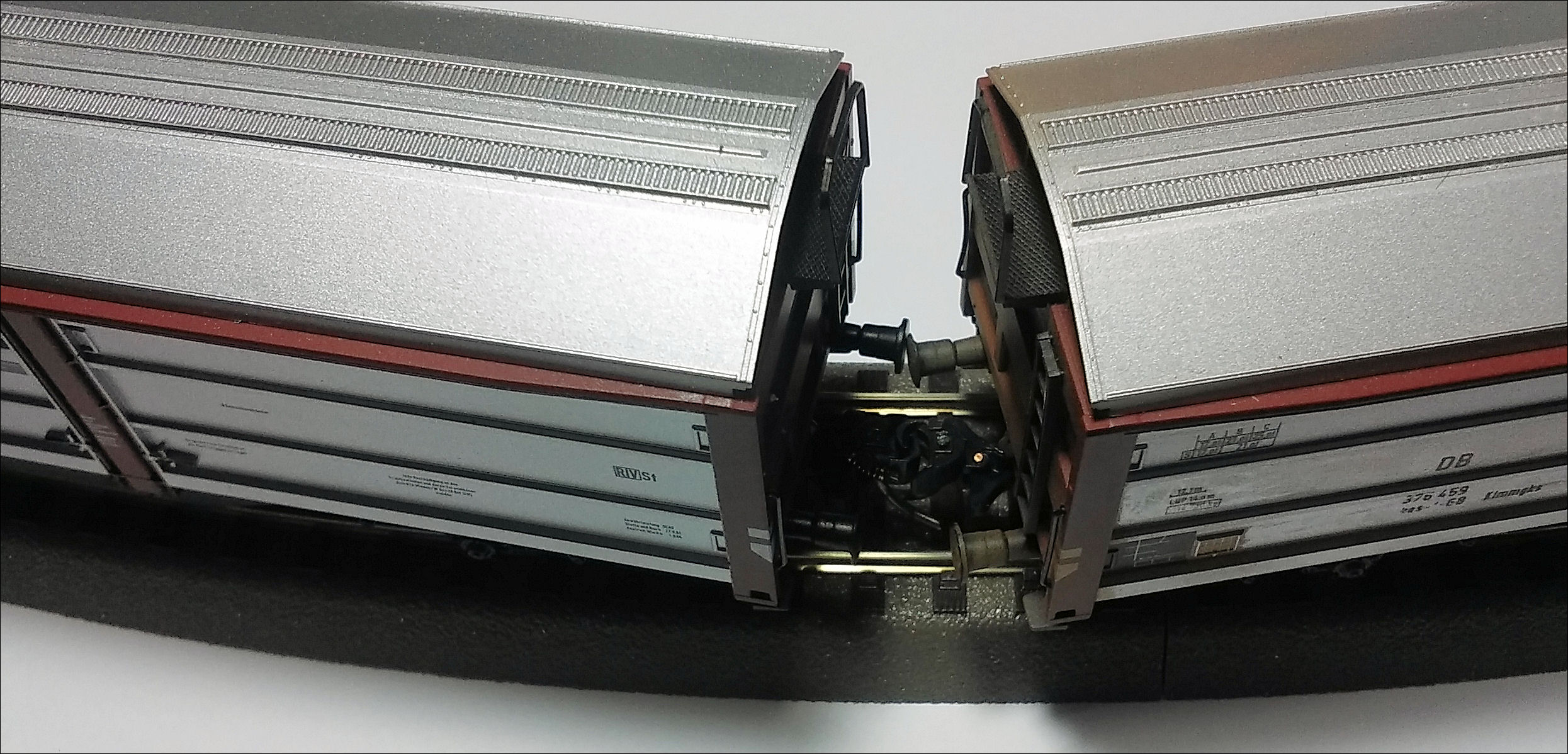

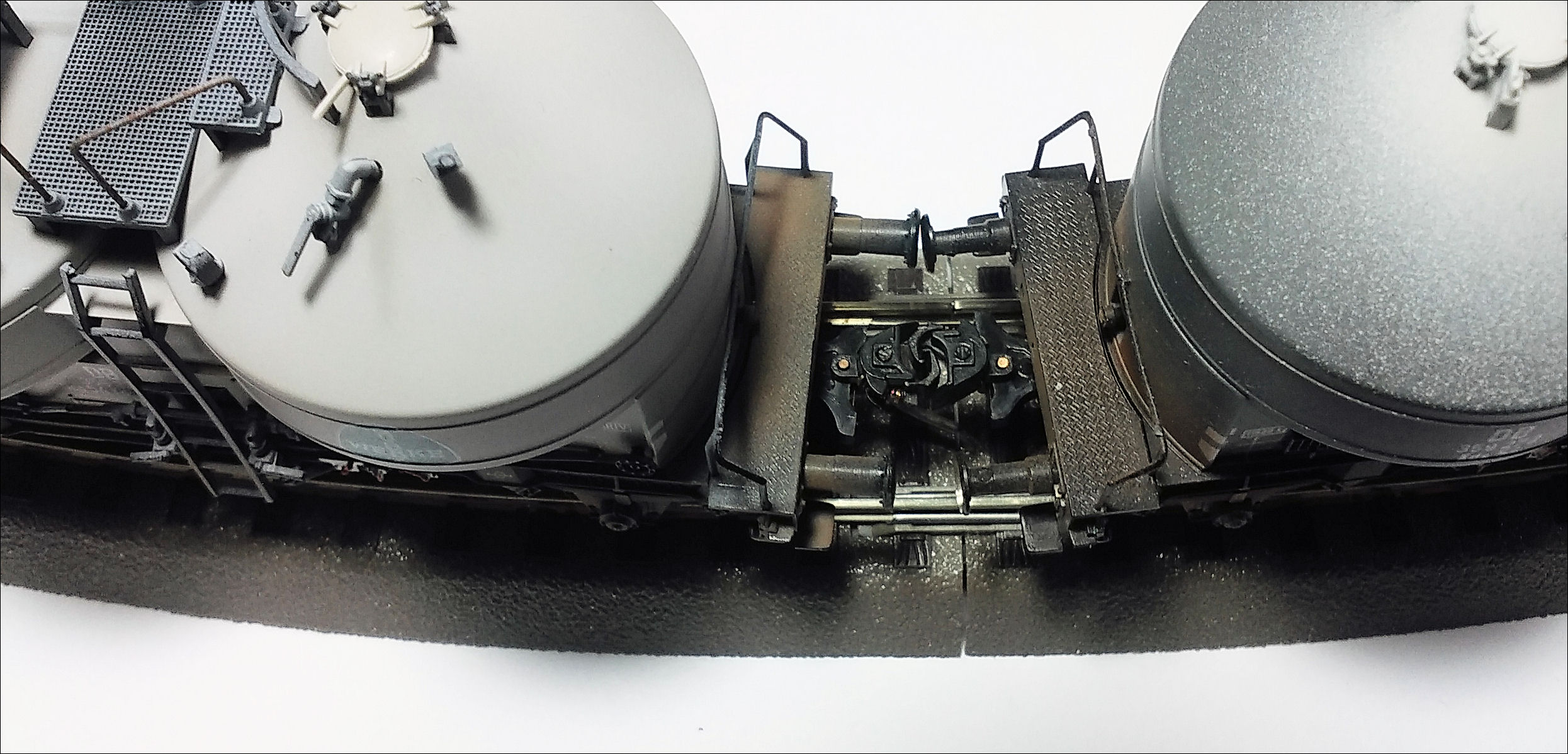

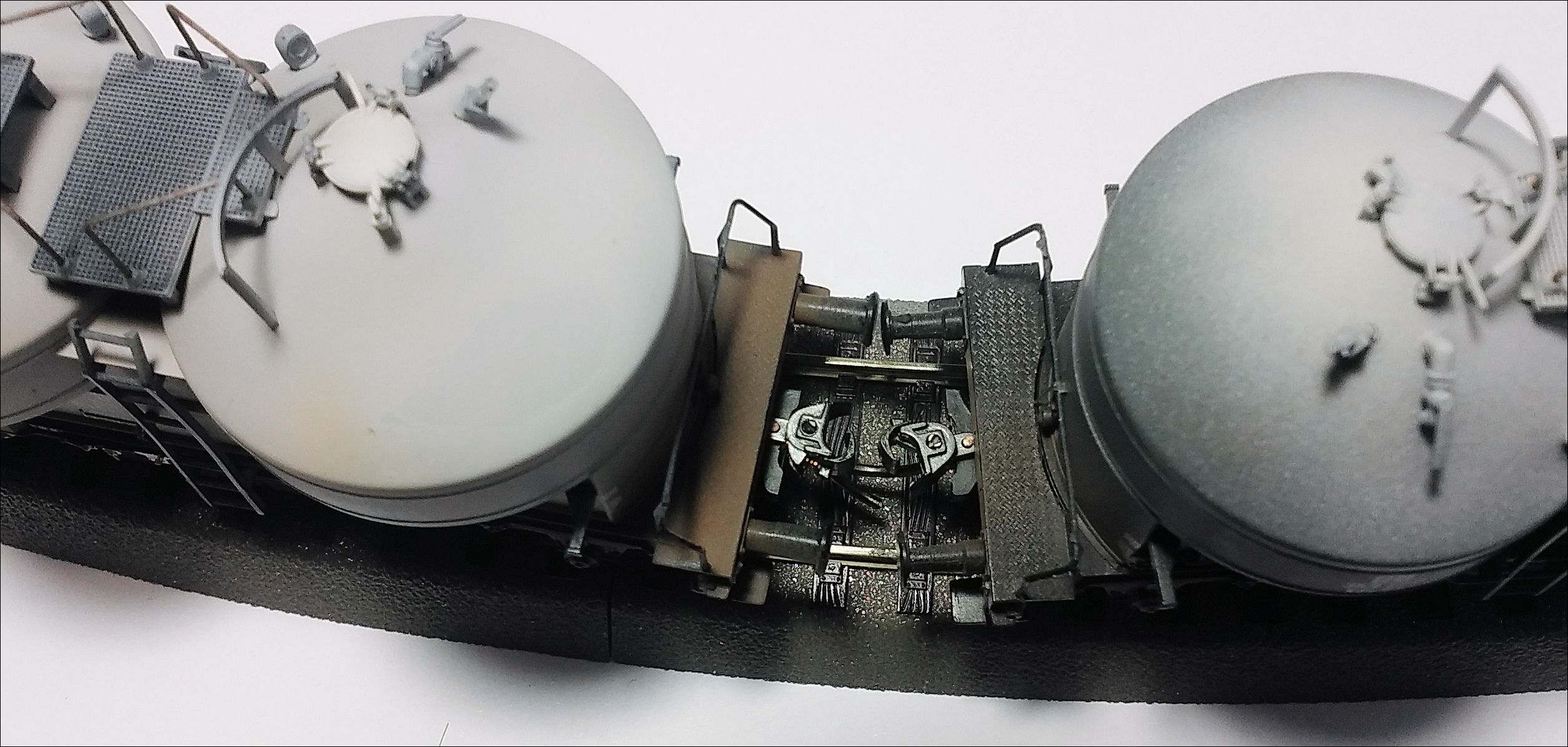

Beide voorbeelden zien we nogmaals in een boog van R=434,5 mm:
Commentaar overbodig, dunkt me.

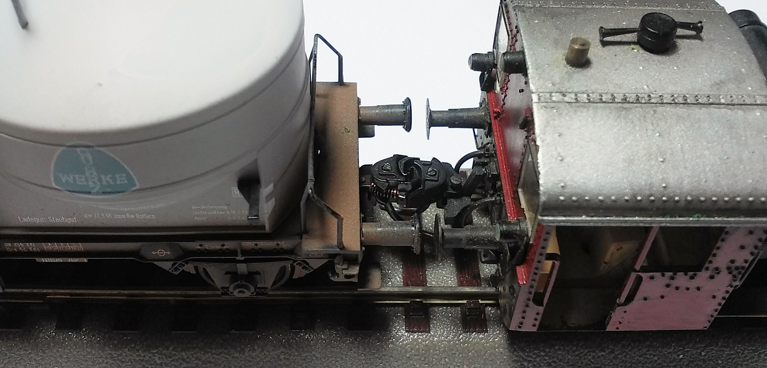

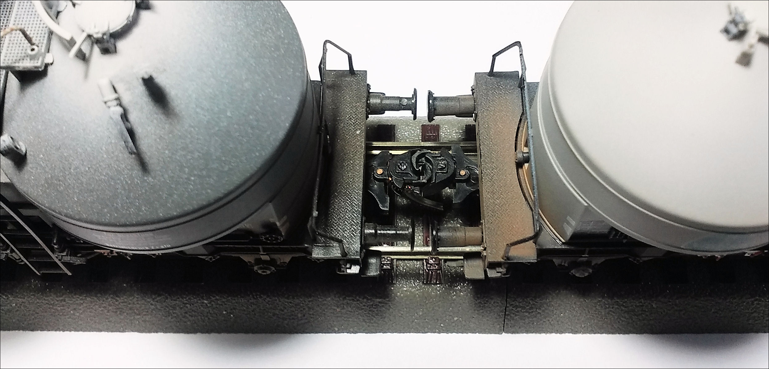

Wagens met een koppeling #17 koppelen weer wel met wagens die met een #18 zijn uitgerust, zoals hier bijvoorbeeld de rangeerlok die gisteren uitvoerig in beeld is geweest. Eerlijk is eerlijk, officieel is dat geen #18, maar wel vergelijkbaar:
We gaan een stapje langer, naar koppeling #18. Wederom dezelfde wagens in dezelfde configuraties:
...en Klmmgks met Klmmgks:
De bufferafstand bedraagt in deze configuratie een geschatte 2 à 3 millimeter, persoonlijk vind ik dit voor een goederentrein niet echt storend. Dat kan natuurlijk ook gewenning zijn, maar goed, ik vind het alleszins acceptabel.

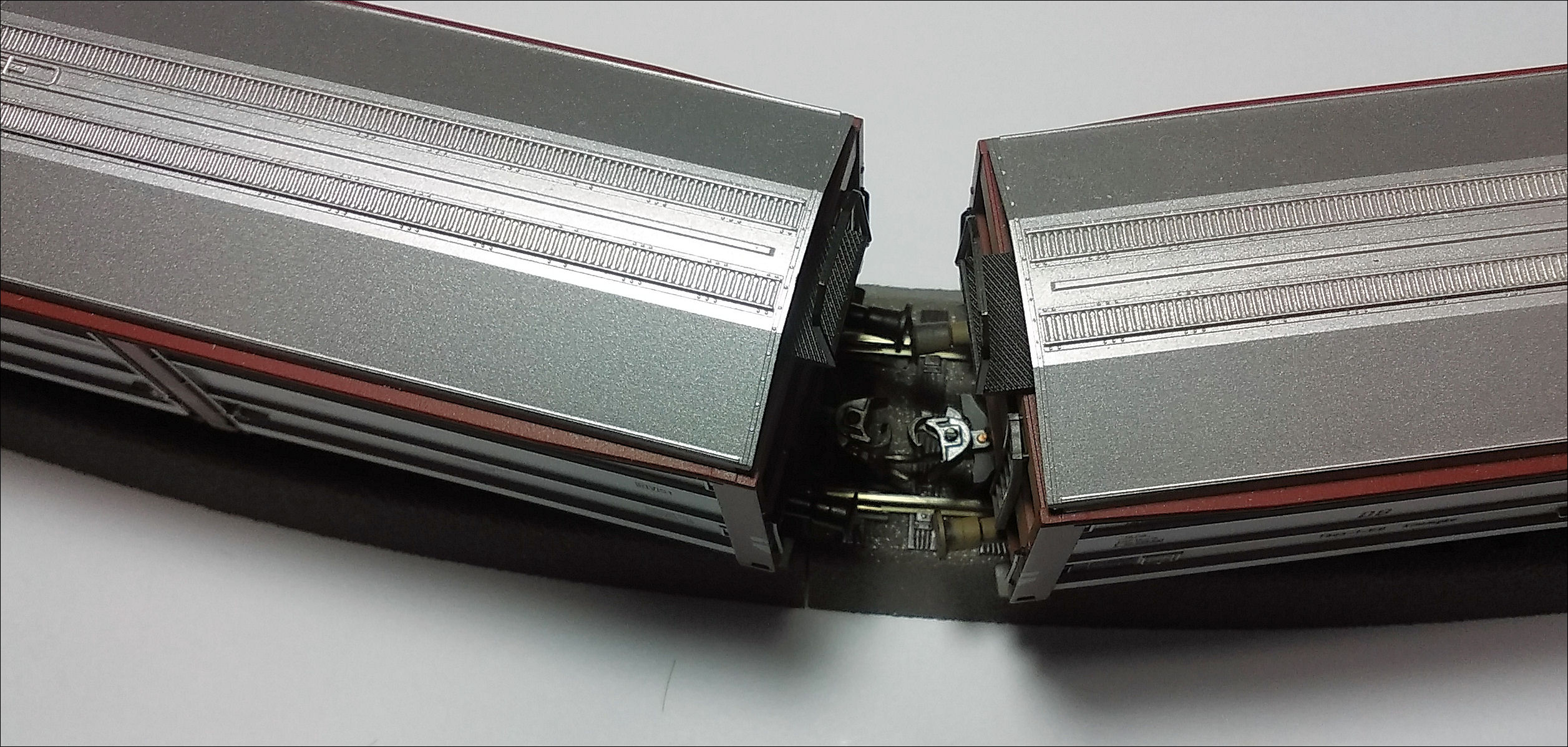

Nog even dezelfde combi's in de bekende boog R3 van Roco Geoline (die overigens identiek is aan de R3 van Rocoline):
Misschien niet zo duidelijk te zien, maar waar de beide Kds'en soepeltjes door de boog glijden, begint het bij de Klmmgks'en wel te wringen. En als we stuivertje gaan wisselen, in dit geval de Kds gekoppeld met de Klmmgks (beide met koppeling #18), wordt het nog angstiger:
Het gevaar van overbufferen is hier levensgroot aanwezig.

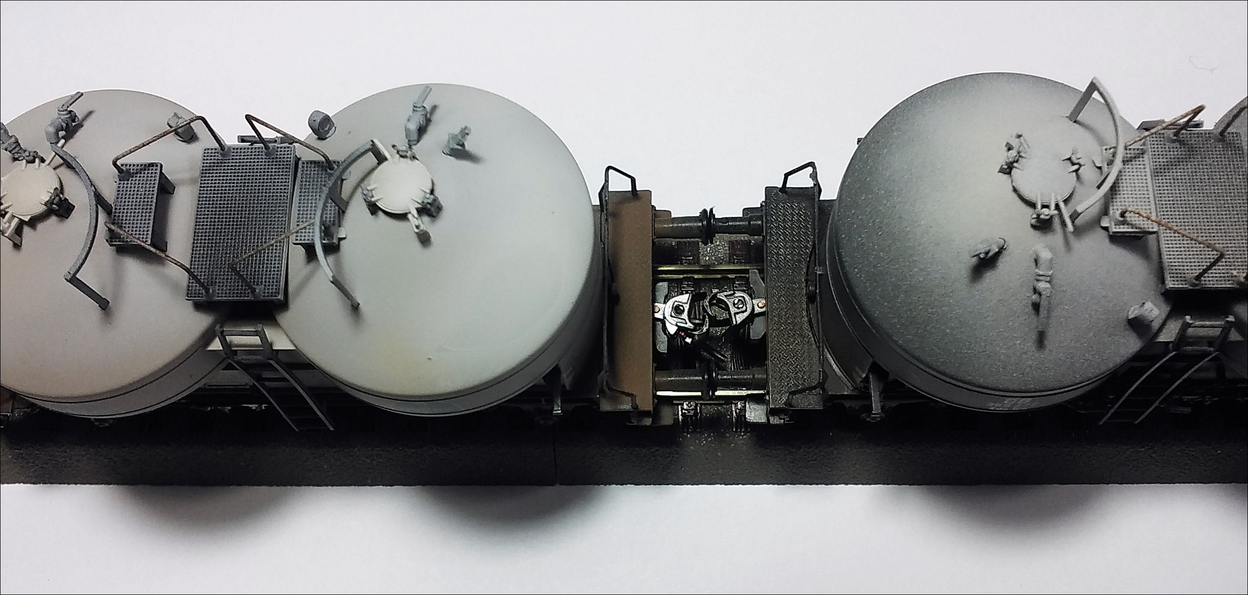

Stappen we nog even over naar koppeling #19.
Omdat kortere wagens met de koppeling #18 prima uit de voeten kunnen, laat ik daar lekker die versie op zitten. De langere wagens, zoals in dit geval de Klmmgks, zijn echter wel be"eter af met een langere koppeling. #19 dus:
En in de boog:
Tenslotte nog Kds 54 met koppeling #18 en Klmmgks met #19 in de boog:
Conclusie: Kadee #17 is een mooi korte koppeling, maar in mijn optiek niet bruikbaar, althans, ik moet nog ontdekken waar deze korte versie wel voor gebruikt kan worden. Tot nu toe heb ik in mijn wagenpark uitsluiten #18 (voor de kortere wagens) en #19 (voor de langere wagens verwerkt, #20 is weliswaar op voorraad, maar ik heb me nog niet genoodzaakt gezien die toe te passen (en heb ik in deze "reportage ook niet laten zien)
