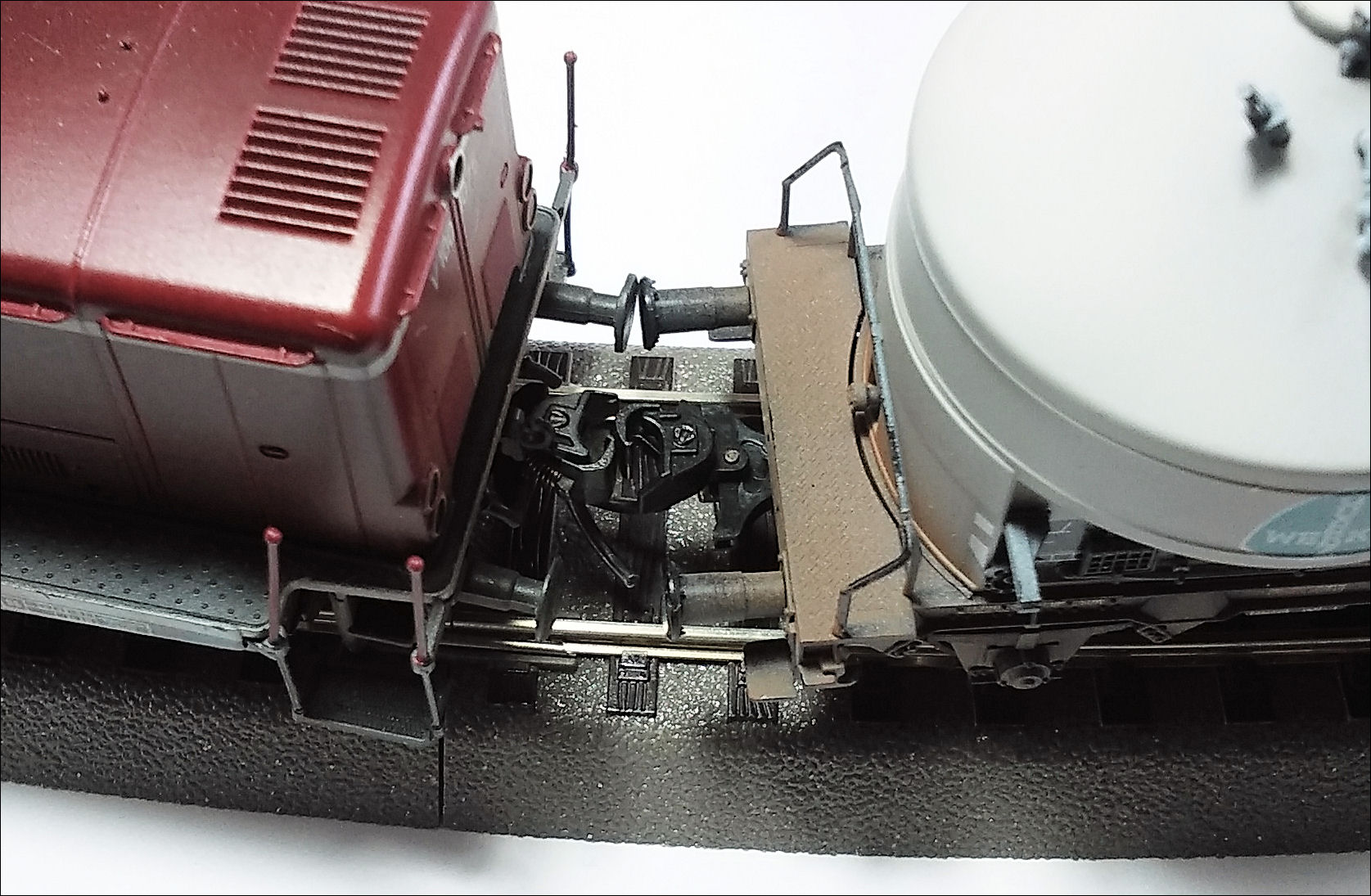

Maar dan wel (zoals de V100, althans de oudere) een beweegbare schacht

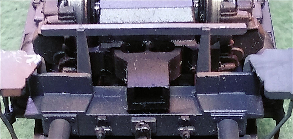

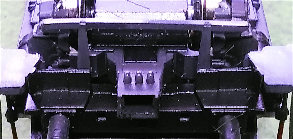

Bij m'n oudste V100, V100 1064, zit de schacht met een soort dun plastic steeltje aan het draaistel vast. In theorie zou daardoor het ding moeten kunnen bewegen, maar in de praktijk zal dat niet of nauwelijks voorkomen, denk ik, en als, dan is die beweging minimaal::
Bij de 'modernere' V100'en is de schacht zodanig an het draaistel bevestigd dat er van beweging geen sprake kan zijn. Niks KKM dus:
Dat er geen of nauwelijks beweging in de schachten zit is alleen maar gunstig, juist bij het gebruik van Kadee-koppelingen is het van belang dat er géén KKM's aanwezig zijn, of, als die er wel zijn, dat ze worden geblokkeerd.

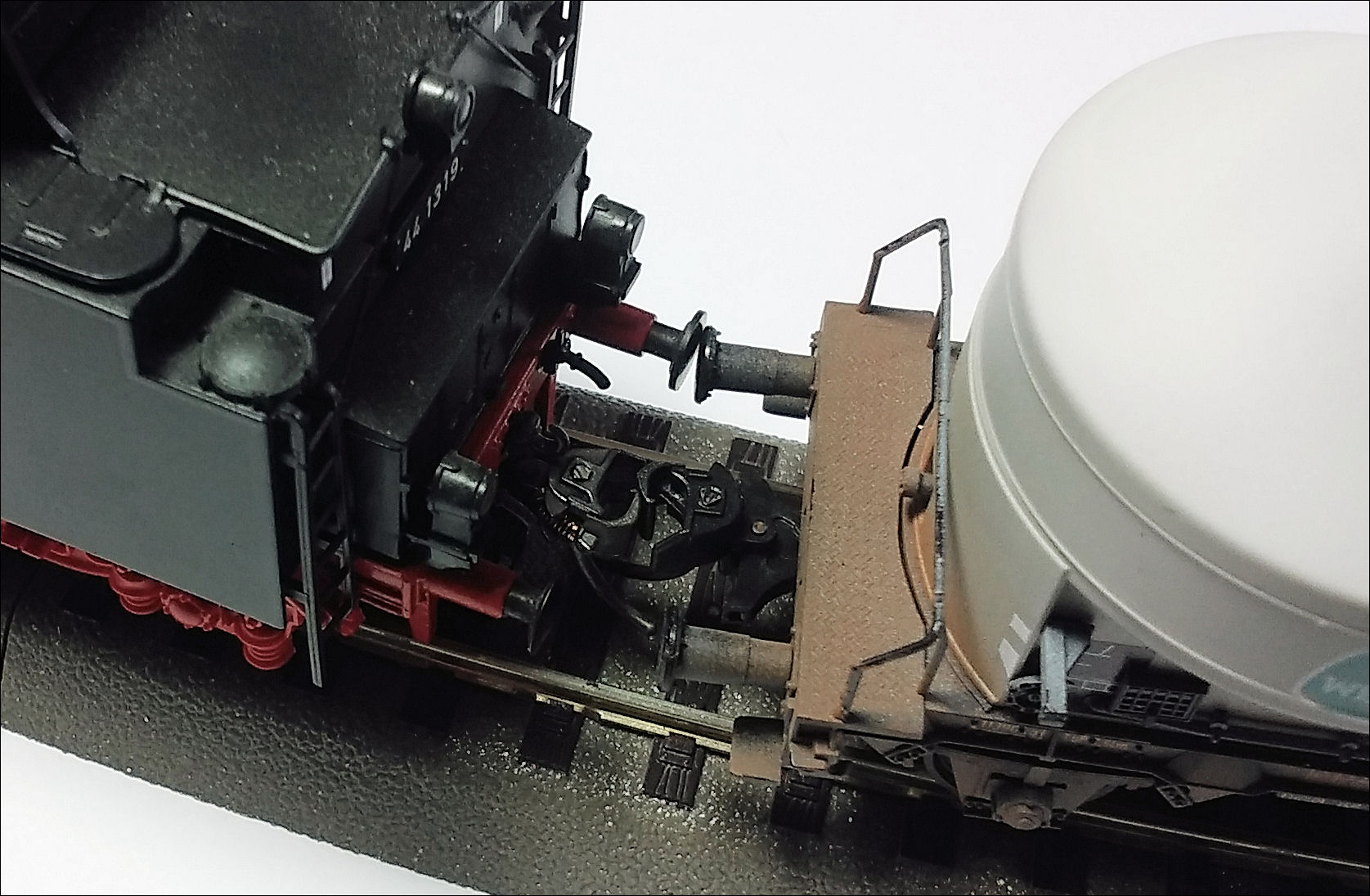

In plaats van de #18, die in de schacht gestoken was, heb ik er een #17 in gedrukt. De resultaten vielen tegen de verwachting in niet erg positief uit:
V100 + #17 met Kds + #18 in R=434,5 mm:
Zoals je ziet wil deze configuratie met geen mogelijkheid door de bocht.

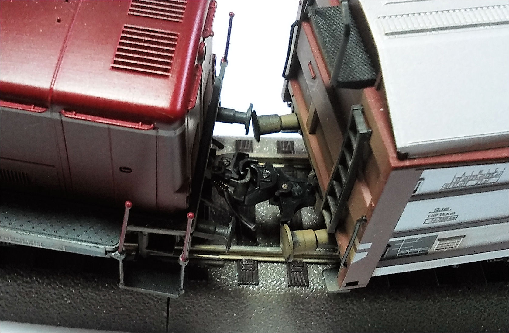

V100 + #17 met Klmmgks + # 19 in R=434,5 mm:
Ook een kritische combinatie, de zaak staat op zeer gespannen voet, om het maar even zo uit te drukken.

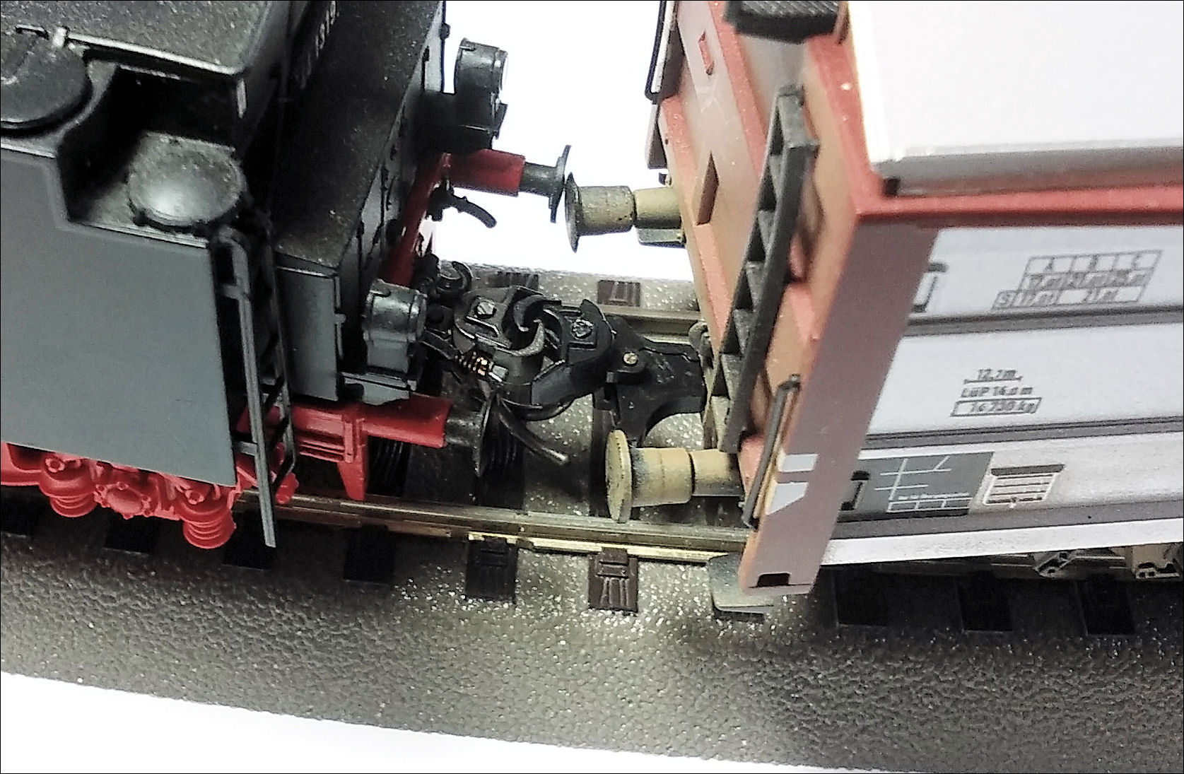

Goed, dat was de V100, maar we hebben het ook over stoomloks gehad. Nu zijn er hier verschillende met Nem-schacht en KKM, zoals de beide loks BR01.10 en een lok BR01, maar die zijn eigenlijk bedoeld als tractie voor reizigerstreinen en die maken bij mij geen gebruik van Kadee-koppelingen. Maar gelukkig is er ook nog lok 44 1319, dus daar de #18 uit getrokken en er een #17 in gedrukt.
De resultaten echter zijn zo ongeveer identiek aan die van de V100-experimenten.
44 1319 + #17 met Kds + #18 in R-434,5 mm:
44 1319 + #17 met Klmmgks + #19 in R=434,5 mm:
De conclusie is dat #17 als koppeling op de loks alleen kan als alle koppelingen #18 vervangen worden door koppeling #19, en alle koppelingen #19 worden vervangen door koppelingen #20.
Maar iets zegt me dat dat niet zo'n goed idee is, vooral in financieel opzicht niet, en afgezien daarvan zou de ruimte tussen de buffers alleen nog maar toenemen. Ik kan prima leven met de ruimte die nodig is om het zaakje te kunnen laten functioneren, maar meer hoeft het van mij niet te worden.
Met andere woorden: koppeling #17 blijft buiten gebruik en er verandert dus niets aan de situatie.

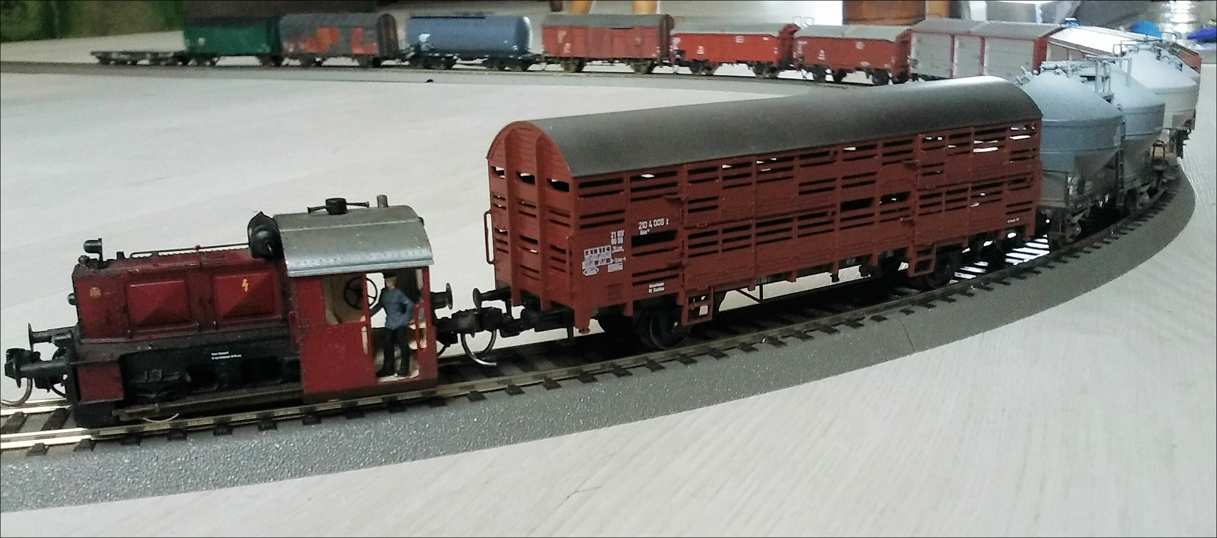

Omdat ik vanmiddag toch m'n rondje Geoline over batterij had was er na vertrek van visite even tijd om het rangeerlokje (nog steeds zonder nummer) even uit te proberen. Na een grondige reiniging van wielen en stroomafnemers -en van de rails- reed het ding als een zonnetje. Ook eens even gekeken wat er achter gehangen kan worden: bij zo'n twintig assen begint het lokje in de ene bocht van het ovaal te slippen, terwijl het in de tegenoverliggende bocht op een lopen zet. Dat komt omdat ons huis een beetje scheef staat; tussen voor- en achterkant (een afstand van een meter of tien) is een verval van ongeveer 15 centimeter. Het hellingspercentage uitrekenen heeft niet zoveel zin omdat het niet erg regelmatig afloopt.
Op een plat vlak zou er vermoedelijk wel wat meer achter gehangen kunnen worden, maar dat is verder eigenlijk ook niet zo relevant, omdat er op mijn baan ook niet zo heel erg veel echt vlak ligt
Hoe dan ook, ik vind de trekkracht alleszins meevallen.
