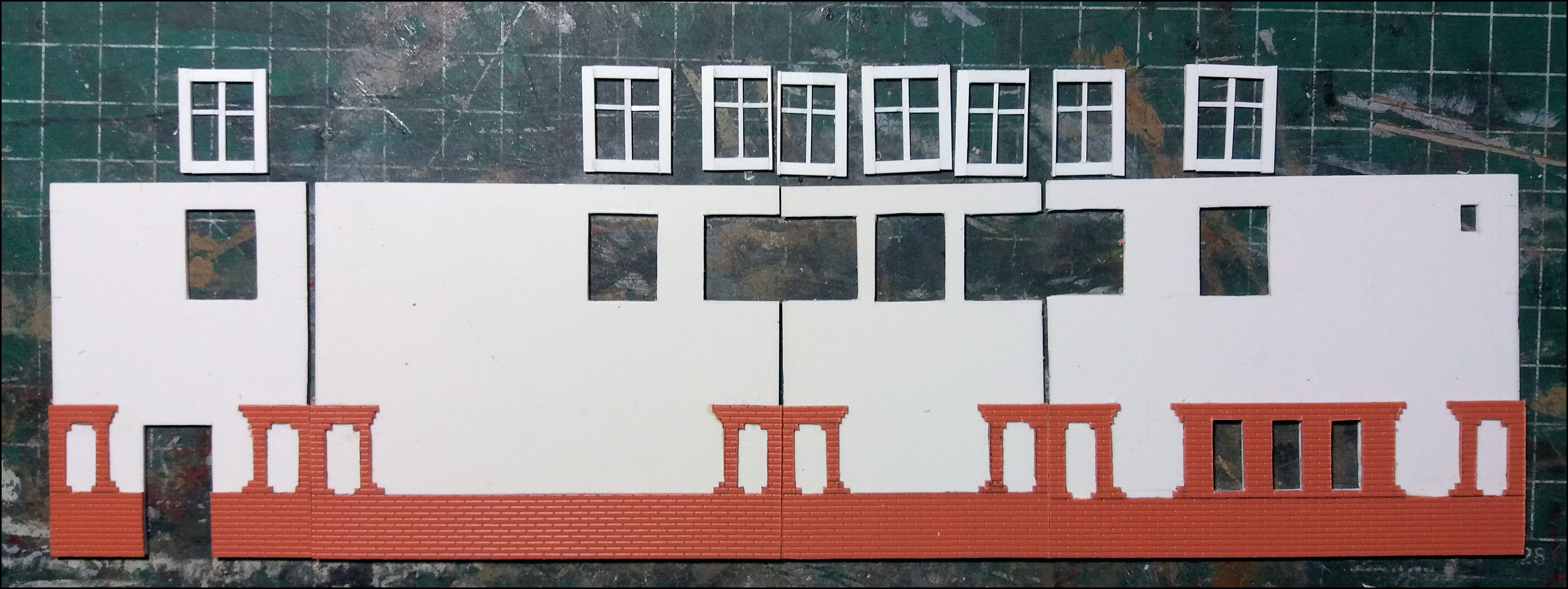

Nou ja, bijna... bijna één vensterraam dan. Er moet nog glas in.
Nog zes te gaan, waarvan twee "dubbele".

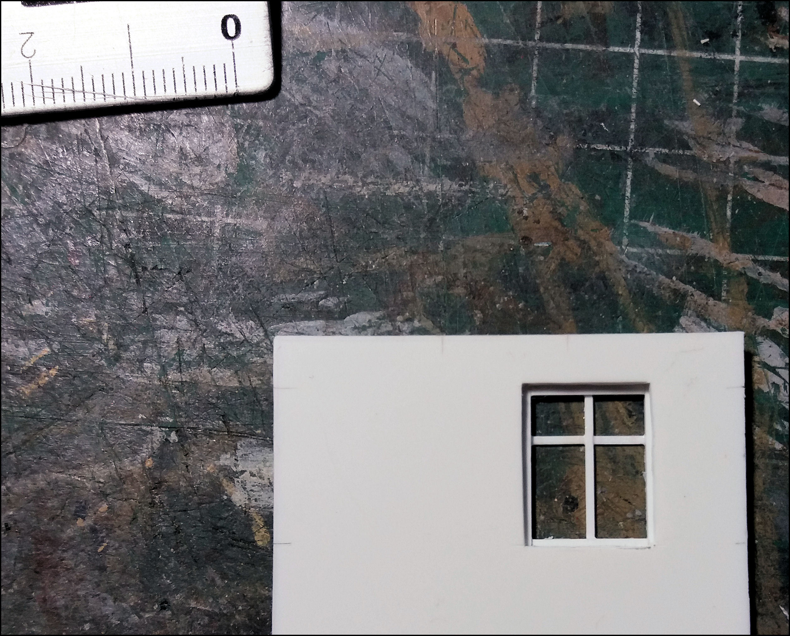

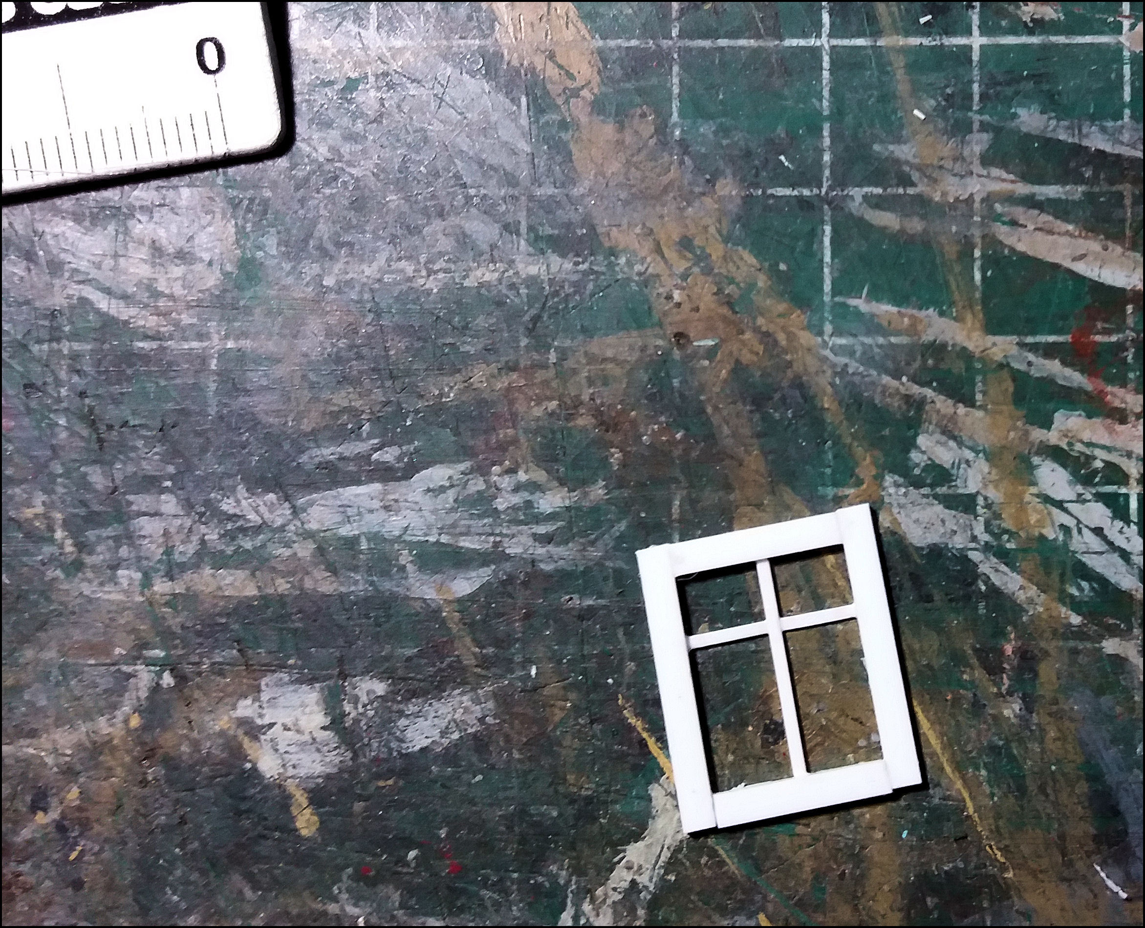

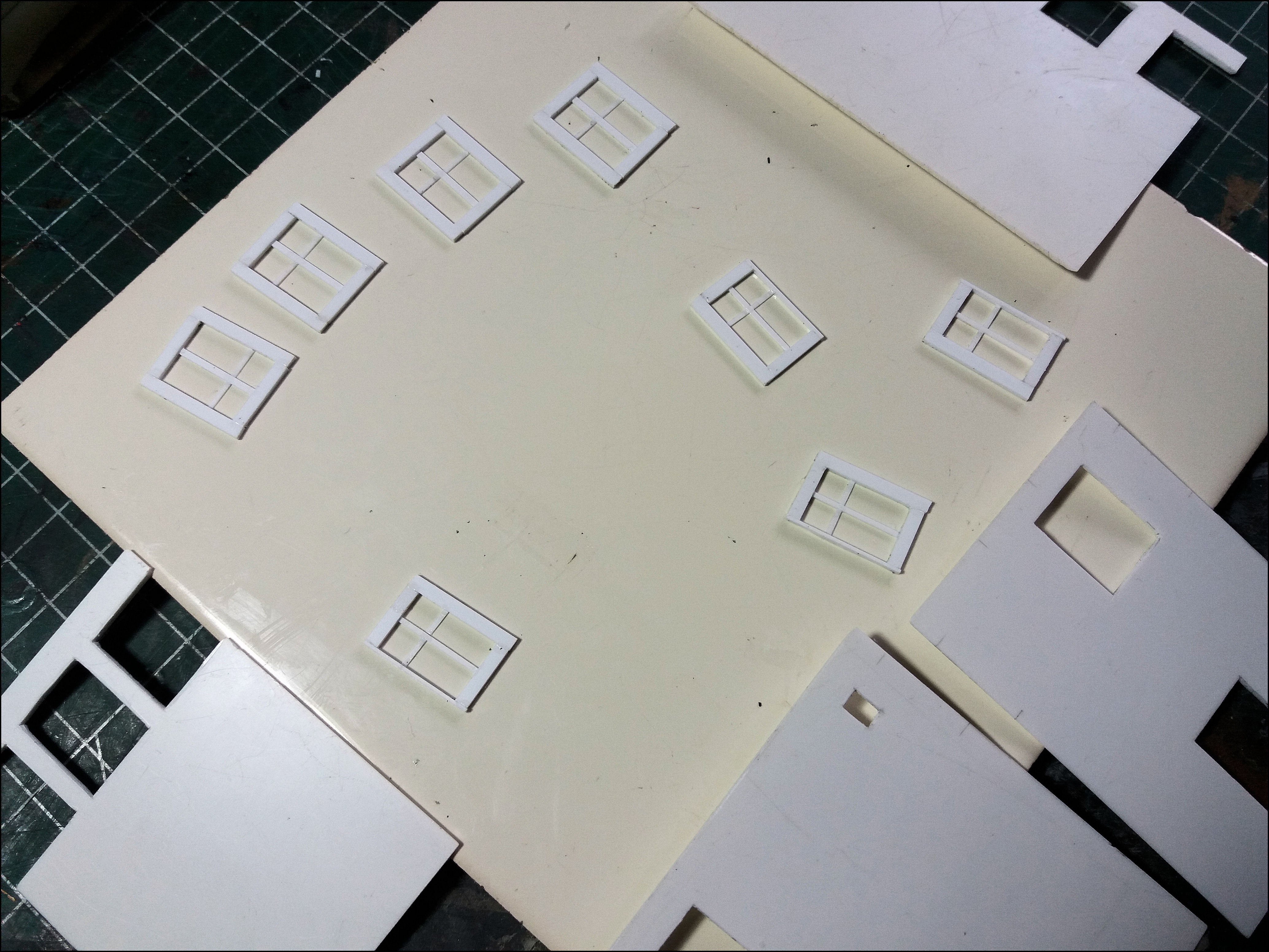

Raampjes. Het tegeltje is ontdaan van alle wijsheden waarna het als ondergrond voor het raampjesplakken is gebruikt:
Slim!!  (y)
Groeten Dirk Jan
V100 "manusje van alles".
  • Berichten: 15493
Re: Projekt 083-338
« Reactie #16804 Gepost op: 08 October 2018, 21:11:18 »
Het tegeltje wordt voor meerdere doeleinden gebruikt, bijvoorbeeld om er smalle reepjes of rare hoekjes maskeertape op te snijden of wanneer een absoluut vlakke ondergrond nodig is, zoals voor de raampjes in dit geval. De vloeibare plasticlijm hecht er niet (echt) op waardoor zo'n raampje, als de lijm eenmaal droog is, er gemakkelijk weer afgehaald kan worden.
Daarbij is zo'n geglazuurde tegel gemakkelijk schoon te maken: met een scheermes of beitelvormig hobbymes kunnen resten lijm, verf e.d. op een eenvoudige manier weggehaald worden, en om het af te maken kun je er daarna nog even een keukenpapiertje of iets dergelijks met wat airbrush-cleaner van Revell overheen poetsen.
Nog even gecontroleerd:
Er zijn voldoende raampjes.
DJV
  • Berichten: 3441
Re: Projekt 083-338
« Reactie #16805 Gepost op: 08 October 2018, 21:24:53 »

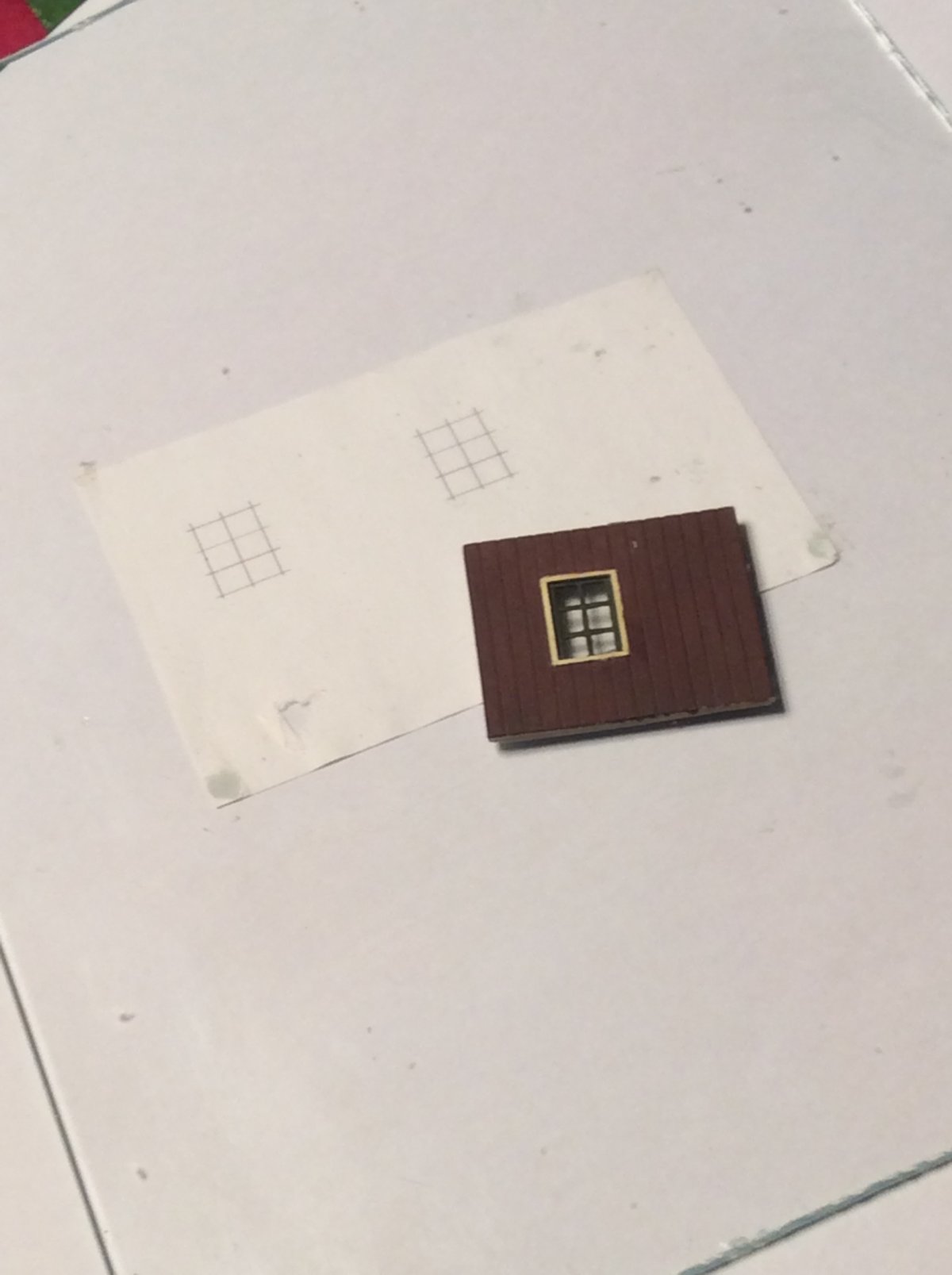

Klein glasplaatje heeft dezelfde eigenschappen.
Groeten Dirk Jan

« Reactie #16806 Gepost op: 08 October 2018, 21:41:56 »
Zeker als je er een tekeningetje met hartlijnen onder plakt.

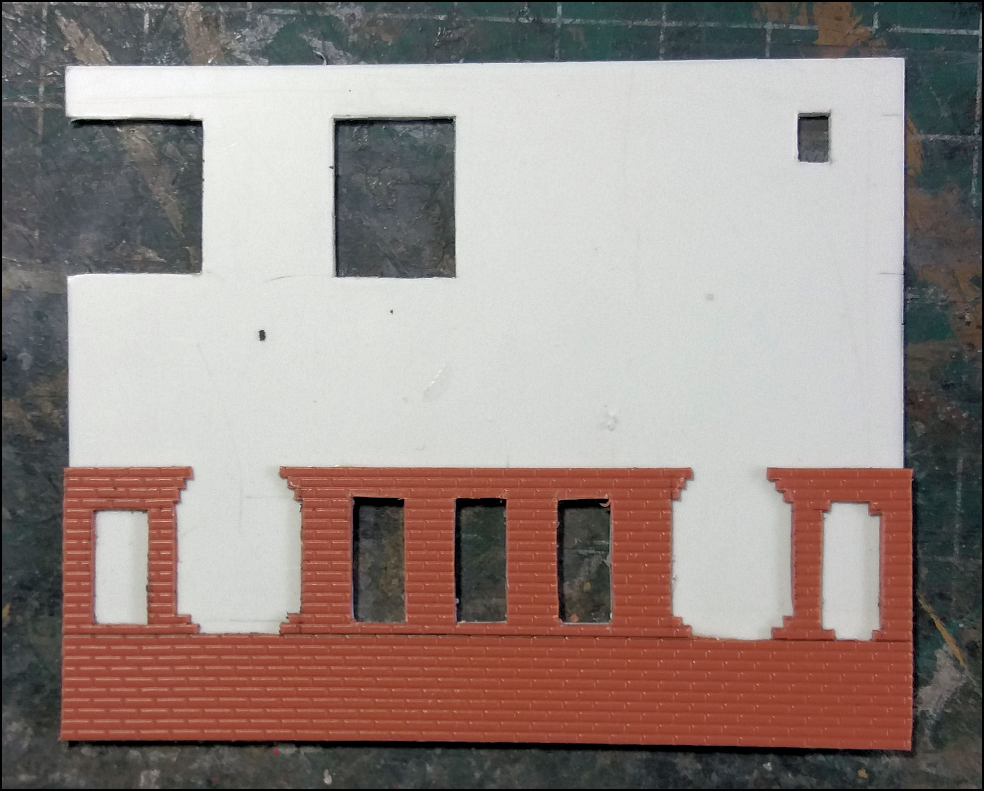

Van de raampjes weer terug naar de geveltjes:

Citaat van: DJV
Daar heb je gelijk in. Ik liep al een poosje op te letten of ik niet eens ergens een glasplaatje op de kop kon tikken, toen er een stukje muur in ons huis opnieuw betegeld moest worden. De tegelzetter had er geen moeite mee een tegeltje achter te laten. Sindsdien is mijn behoefte aan een glasplaatje beduidend minder geworden, al ben ik me er wel van bewust dat je door een glasplaatje heen kunt kijken en door een tegeltje niet (althans, dit tegeltje leent zich daar niet voor). De kozijntjes uitlijnen doe ik dan wel op het oog en dat lukt, al zeg ik het zelf, ook niet onaardig.

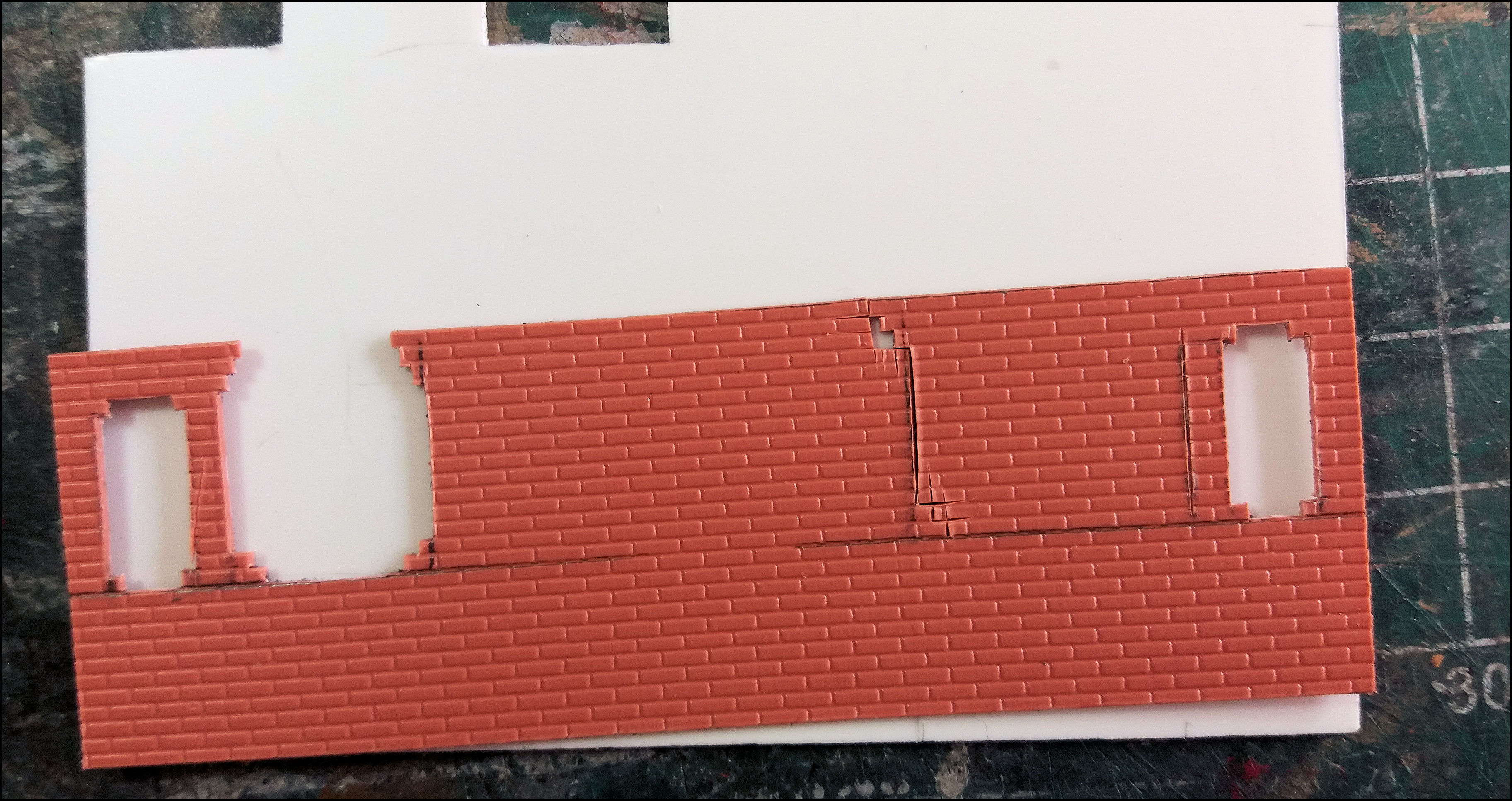

De mist in...
könings
Re: Projekt 083-338
« Reactie #16811 Gepost op: 09 October 2018, 16:46:18 »
Laten zitten, daar heeft iets aangehangen dat ooit ook weer verwijderd is.
Groet, Bas
  • Berichten: 15493
Re: Projekt 083-338
« Reactie #16812 Gepost op: 09 October 2018, 17:25:03 »
Hm. Zou kunnen. Maar ik ga voor de makkelijke manier: overnieuw beginnen:
Nòg niet helemaal goed!  >:(
« Laatst bewerkt op: 09 October 2018, 18:34:16 door 44 »

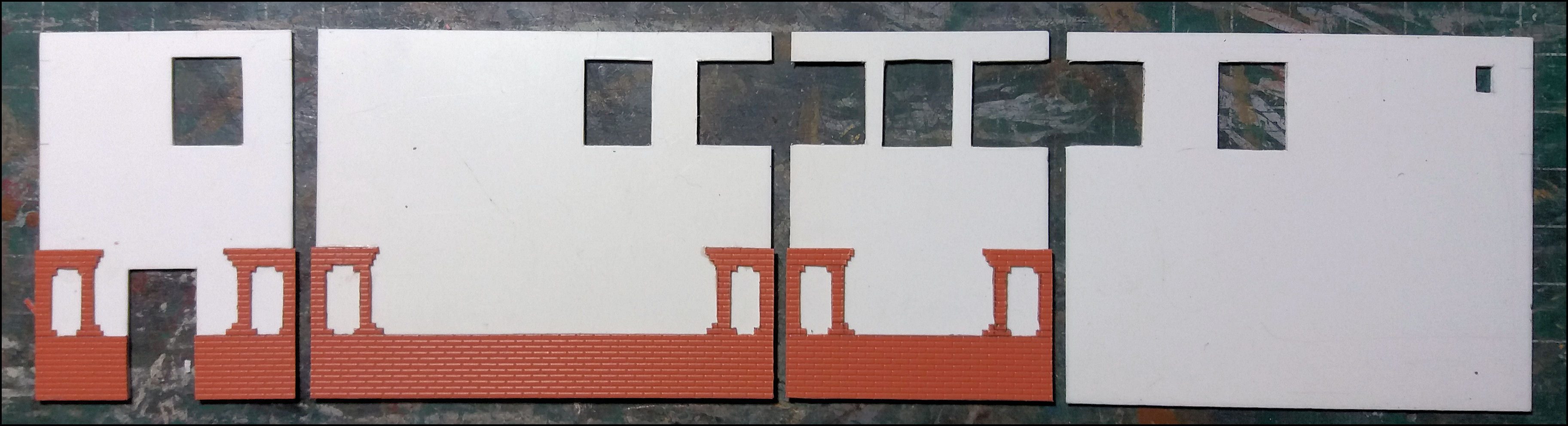

Zoiets ja.

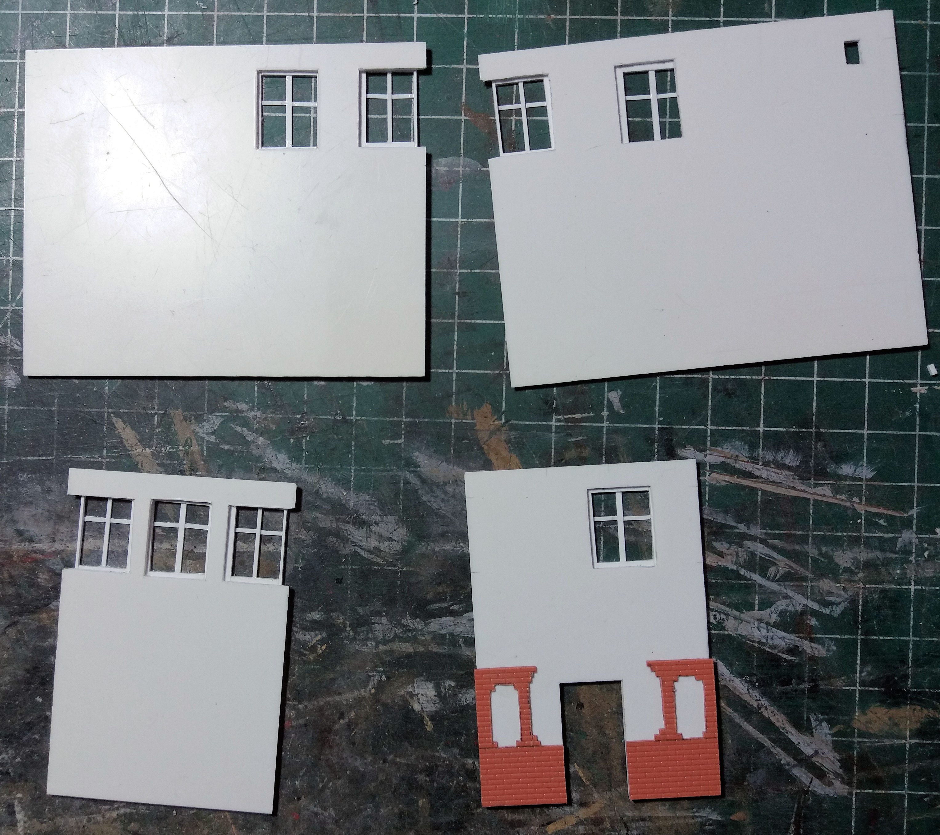

Alle gevels zijn wel zo ongeveer klaar, nu even goed nadenken over de volgende fase. Eerst in elkaar zetten of eerst de rest ook maken?
