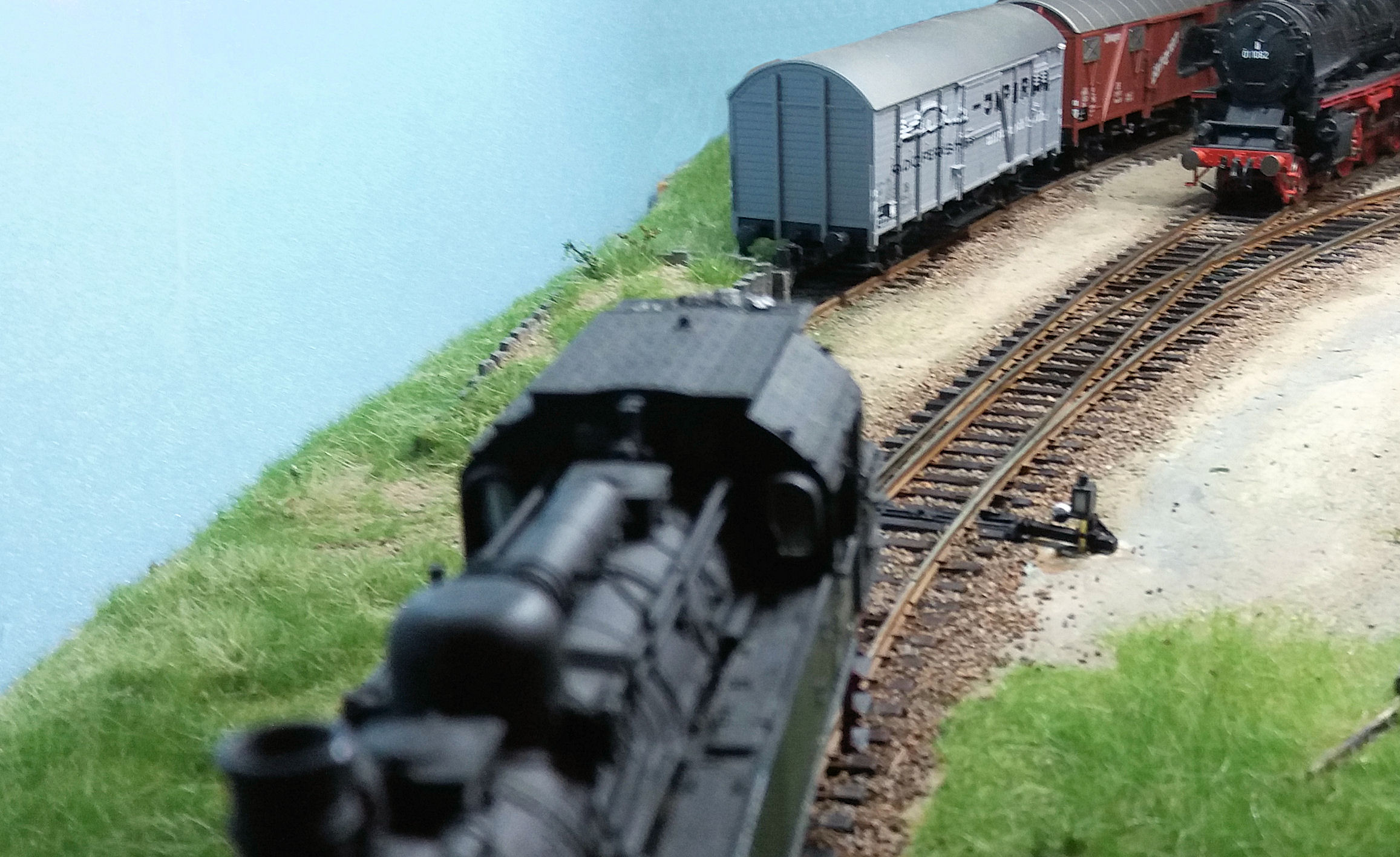

In principe kan de Stellhebel mitsamt Laterne worden geplaatst. De lijm moet nog wat uitharden en met een klein tipje zwarte verf het asje van de lantaarn nog worden aangestipt.

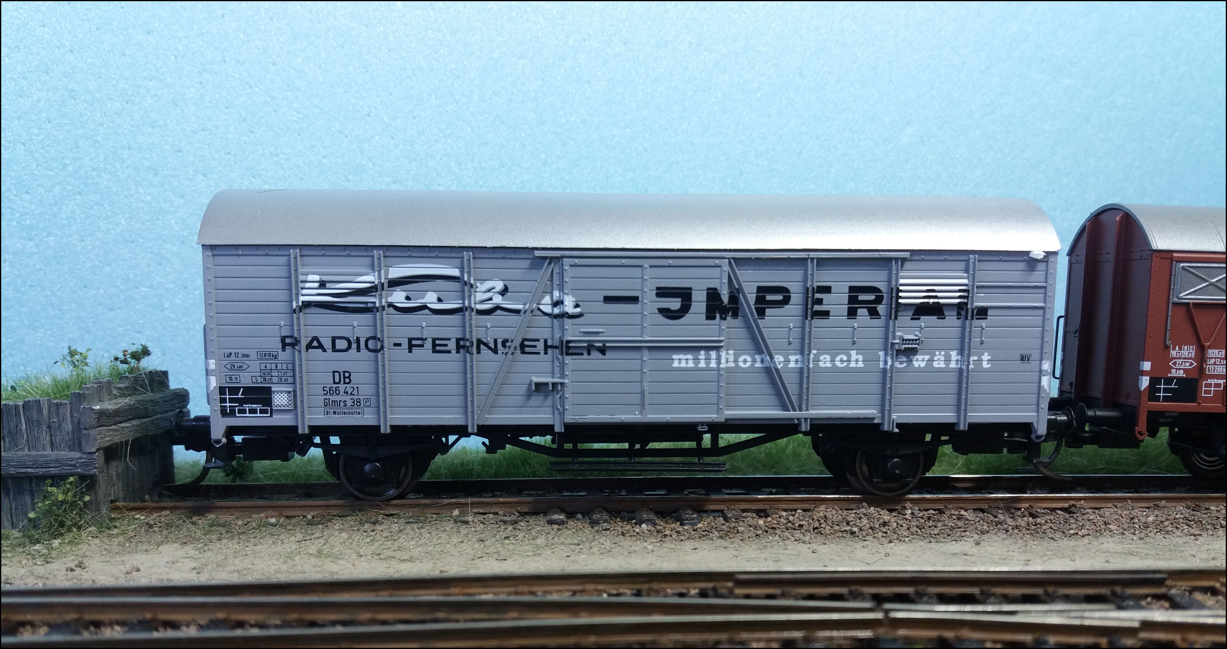

De wisselwuivers hebben het er maar druk mee in het depot. Mag ik vragen wat voor een Gs daar in het Stumpfgleis staat te blinken? Iets van Brawa misschien?

Citaat van: Bas
Als je die grijze wagen bedoelt - dat is een Glms 38 "Dresden" van Roco, een Privatwagen (daar duidt de P in het vierkantje [P] op, eigendom van een fabriek of maatschappij of wat dan ook (zie ook ketelwagens) maar ondergebracht in het park van de DB), in dit geval van Kuba, een meubelfabriek in Wolfenbüttel die zich toelegde op de fabricage van audio- en televisiemeubels.

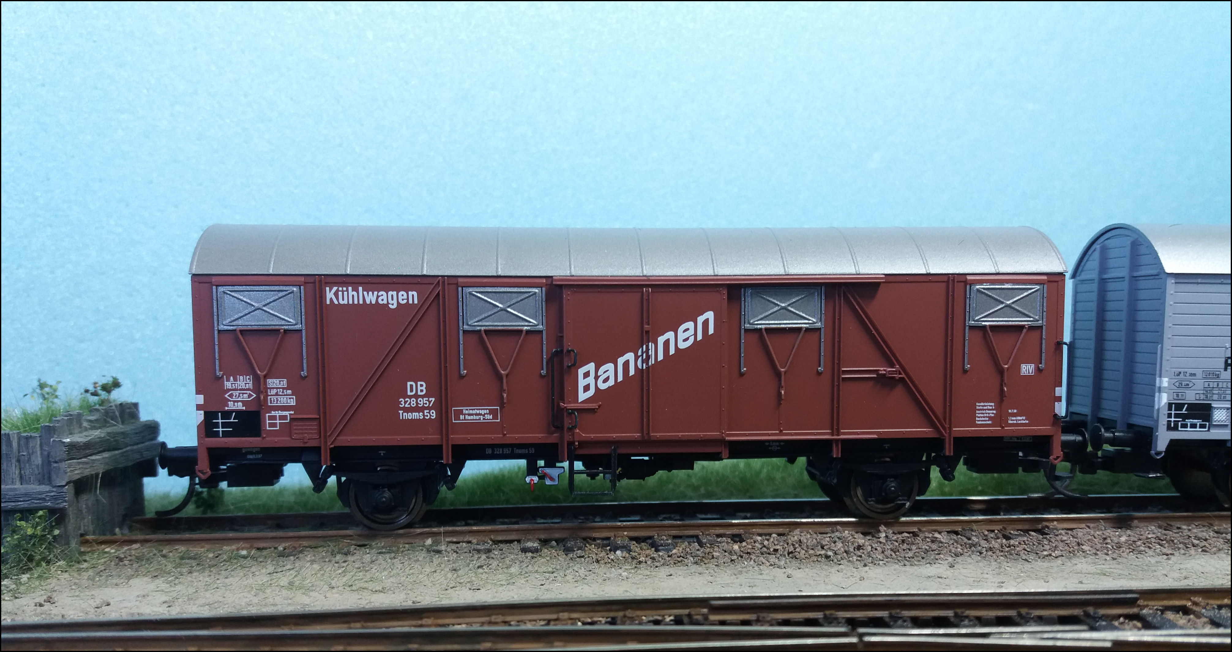

De bruine wagen daarachter is er wel eentje van BRAWA. Omdat er behoefte was aan koelwagens voor het transport van bananen werden er 651 stuks Glmehs 50 omgebouwd tot Tnohs 59. Lekker makkelijk voor BRAWA, alleen de opschriften aanpassen en klaar, want de ombouw betrof eigenlijk alleen maar de isolatie en een tweede set deuren aan de binnenkant. Van buitenaf zie je daar dus niks van.

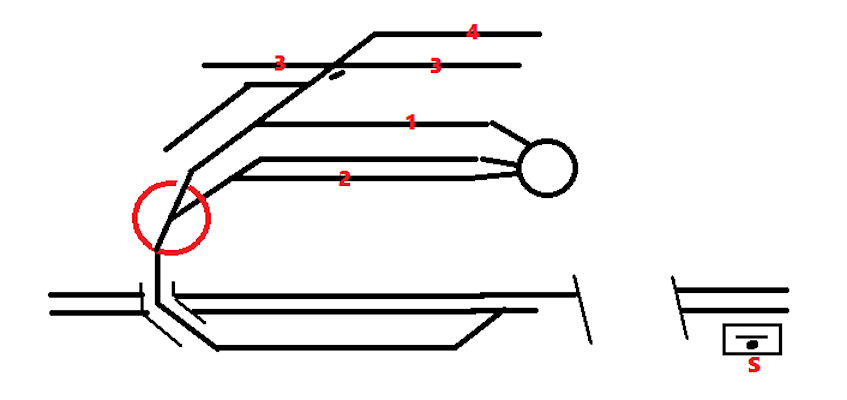

In mijn Lúmmeln echter is de situatie anders geworden omdat, vanwege de krappe lengte, het toevoerspoor verlengd moest worden zodat het "omgekruld" kon worden en het Bw, via de Dingsbumsdrüberrunter, aan de andere kant van het hoofdspoor kwam te liggen. De daardoor ontstane min of meer geïsoleerde ligging van het Bw speelt me nu parten omdat het nu buiten het zichtbereik van het "reguliere" seinhuis is komen te liggen.
Het eerste wissel (in de rode cirkel) is en blijft het cruciale wissel; alle verkeer naar en van het Bw (1= inrijspoor, 2 = uitrijspoor), de Wagenwerkstatt (3) en de Bahnmeisterei (4) maakt gebruik van dat wissel.
Mijn gedachte is de volgende: als dat eerste wissel nou eens door het (imaginaire) Stellwerk "S" bediend zou worden (na telefonische communicatie over vertrekkende dan wel binnenkomend verkeer), en de rest blijft hand bediend, dan zijn we (ben ik, bedoel ik) van een hoop vraagtekens af.
En ligt er nog een hoop lol in het verschiet vanwege het plaatsen van de nodige Rollenhalter en het spannen van het trekdradenpaar tussen "S" en de kardinaalswissel. Da's toch al gauw een metertje of twee, als het niet meer is...

De wissel moet volgens mij in zicht zijn van het seinhuis. Je moet namelijk visueel vaststellen dat de wissels vrij zijn voordat je ze stelt. Tenminste, ik weet 99% zeker dat je visueel moet kijken of een rijweg die je instelt vrij is, ik ga ervan uit dat dat dan ook voor rangeer-achtige wissels geldt.
Seinen mogen om een bocht liggen, die hoef je niet te zien. Voor seinen heb je nog wel eens slingers i.p.v. hendels waarmee je een langere afstand kan overbruggen dan normaal. Volgens mij geldt dat alleen voor seinen, niet voor wissels.
Een "W" signaal + telefoon, dat lijkt me wel het max als je geen seinhuis bij het BW hebt. En dan alle wissels dus handbediend.
Dus... misschien nog helemaal niet zo gek, hoor, om een seinhuis daar te plannen :)

En als S nu eens naar links van het wissel komt
Staat het en hoog en kan het de wissel zien/bedienen

De min of meer afgelegen ligging van het Bw rechtvaardigt toch juist de plaatsing van een extra Stellwerk? Misschien niet op de top van Dingsbumdrüberunteruswusw, maar juist in een atypische positie, bv beneden, langs het hoofdspoor, maar dan wel hoog genoeg om de wissels van het Bw te kunnen zien. Toestemming om van en naar het Bw te gaan, wordt dan door de imaginaire Fdl verderop aan het Stellwerk gegeven. Of zoiets.

Nee, ik probeer die dobbelstenen in de Rubicon te gooien maar ze worden steeds teruggesmeten.
Ik zal er nog eens op wijzen dat Lümmeln geen democratische utopie is maar een dictatoriale distopie, waar de despoot weliswaar belangstellend naar andermans mening luistert maar uiteindelijk toch z'n eigen zin doordrukt.
Juist achter het tunnelduct, dat onder het Barbararossplatz doorvoert, bevindt zich het Brückenstellwerk Lof, van waaruit men goed zicht heeft op het iets rechts van de Reinrausdingsbums gelegen eerste wissel van het Bw. Van daaruit wordt dan ook dit wissel bediend. De overige wissels in het Bw zijn handbediend.
Om het bewuste wissel te kunnen bedienen moet een Drahtzugleitung worden aangebracht, zoals gezegd zal dat ergens in de buurt van de anderhalve, misschien twee meter zijn. De tien voorradige Rollenhalter zijn dus niet toereikend.

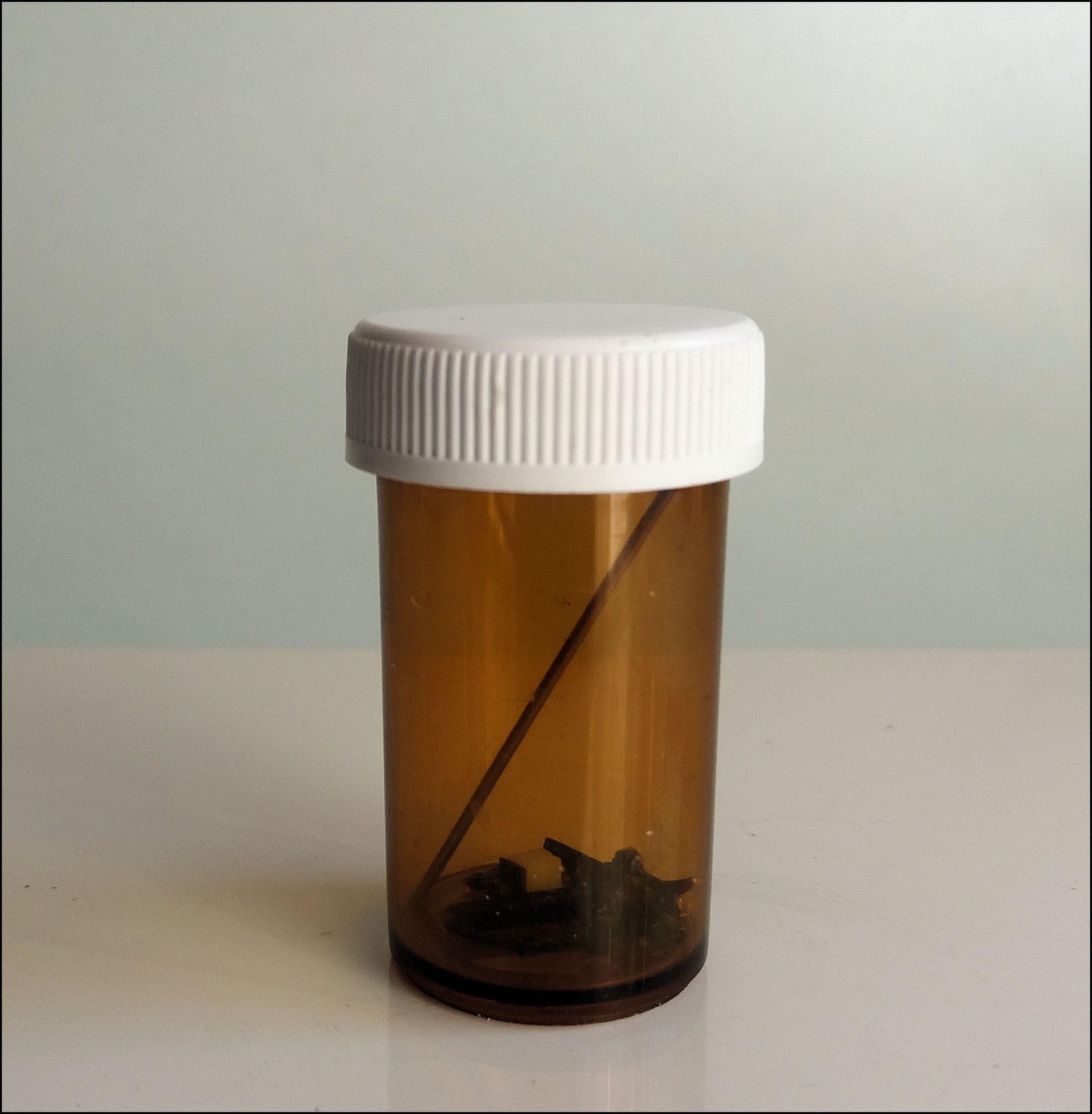

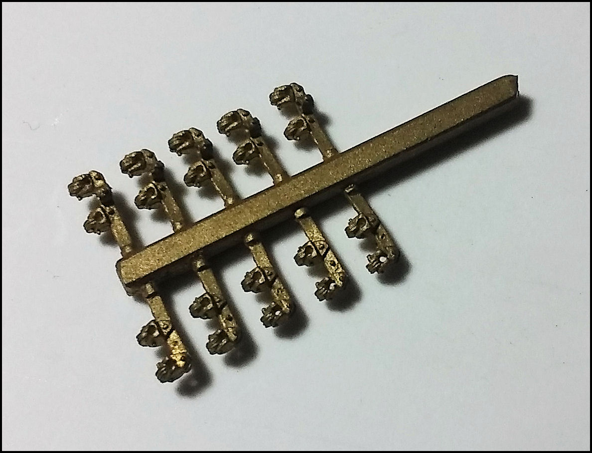

Tijdens het zoeken naar die Rollenhalter vond ik nog een geheimzinnig potje. Ik had het al vaker in de bak met Weinert-onderdelen zien liggen, maar me nooit zo druk gemaakt om de vraag wat daar nou in zou zitten.

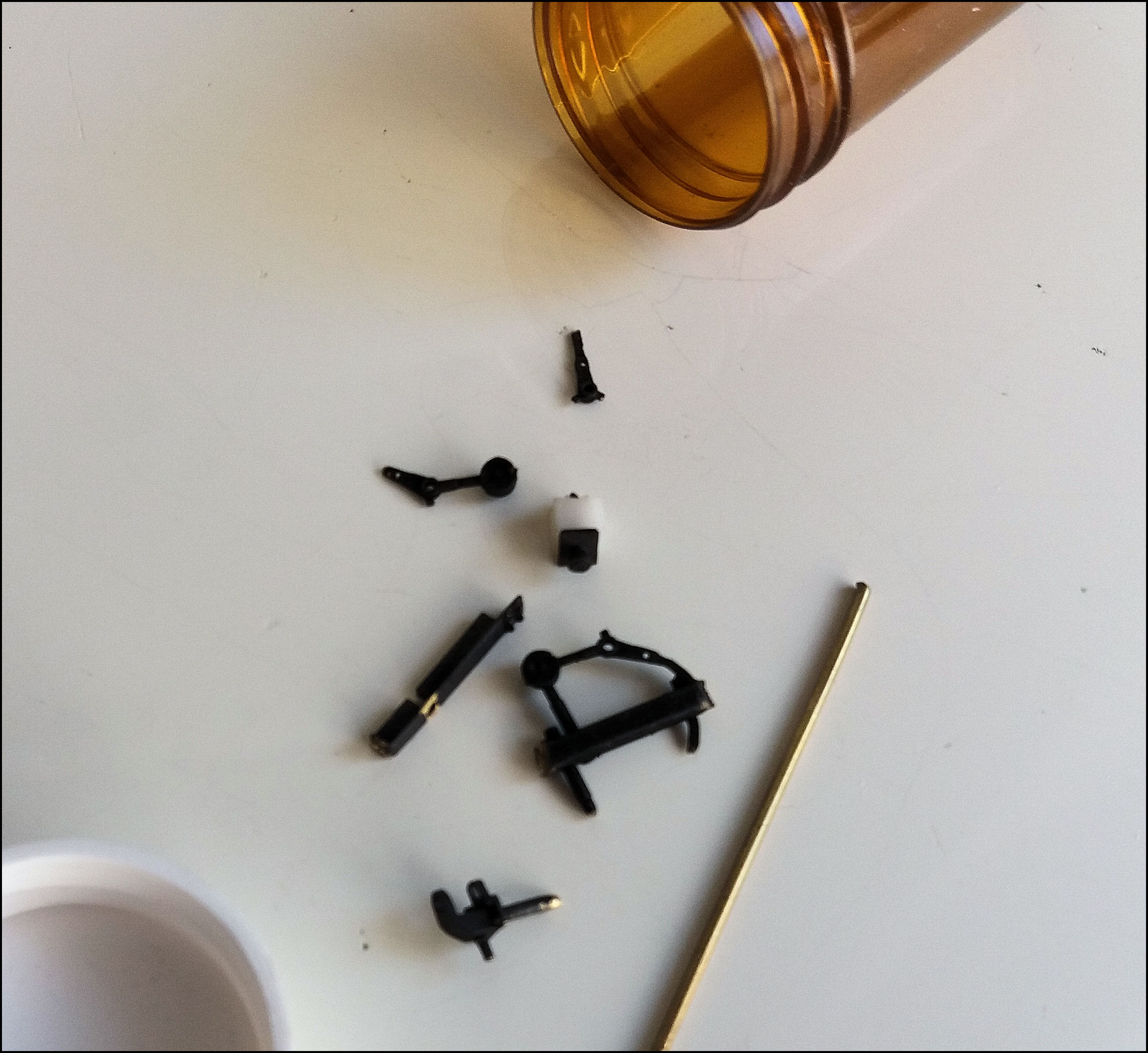

Nu had ik wel die ingeving om het eens open te maken en ziedaar:
Da's niet verkeerd.
