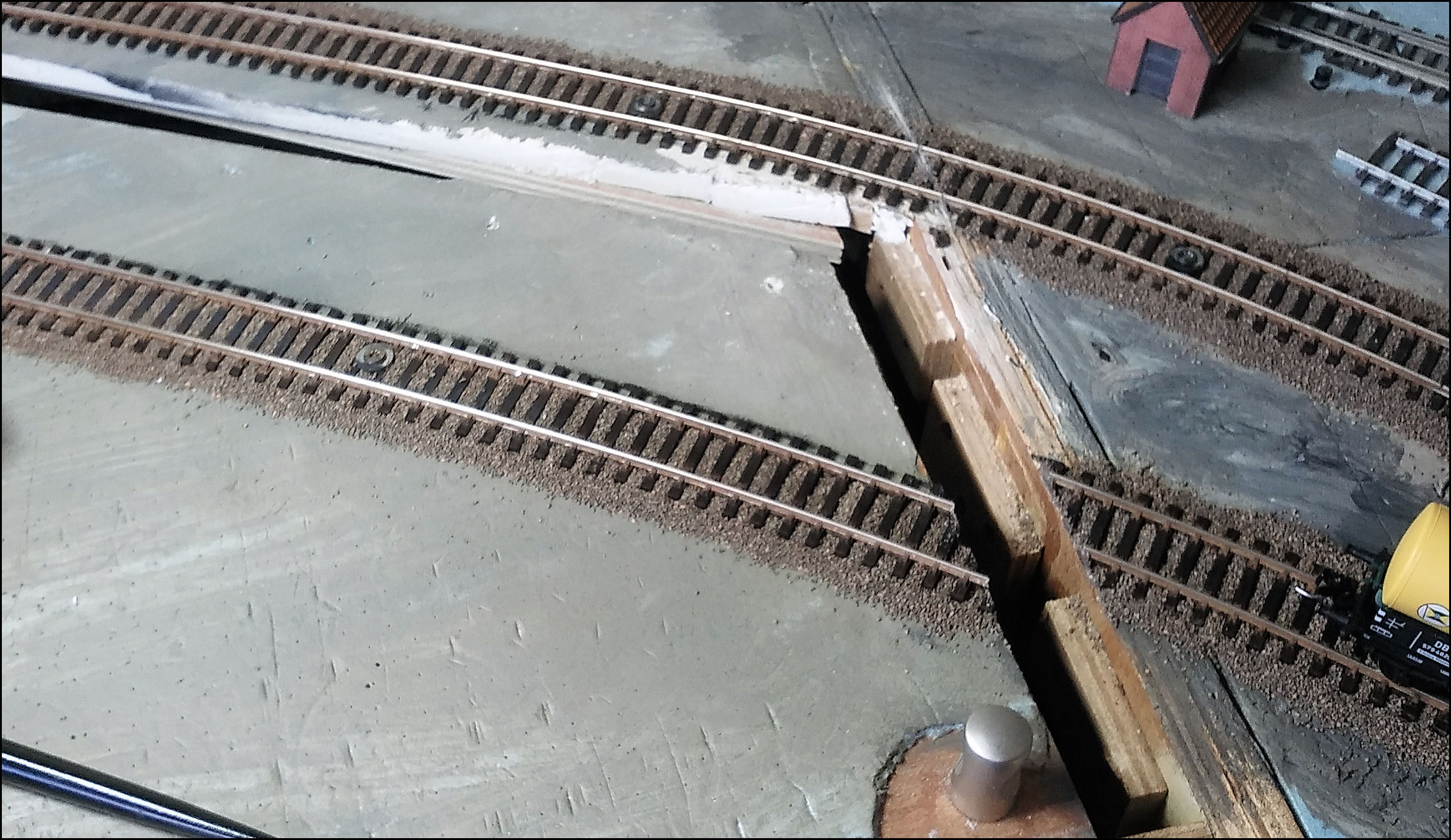

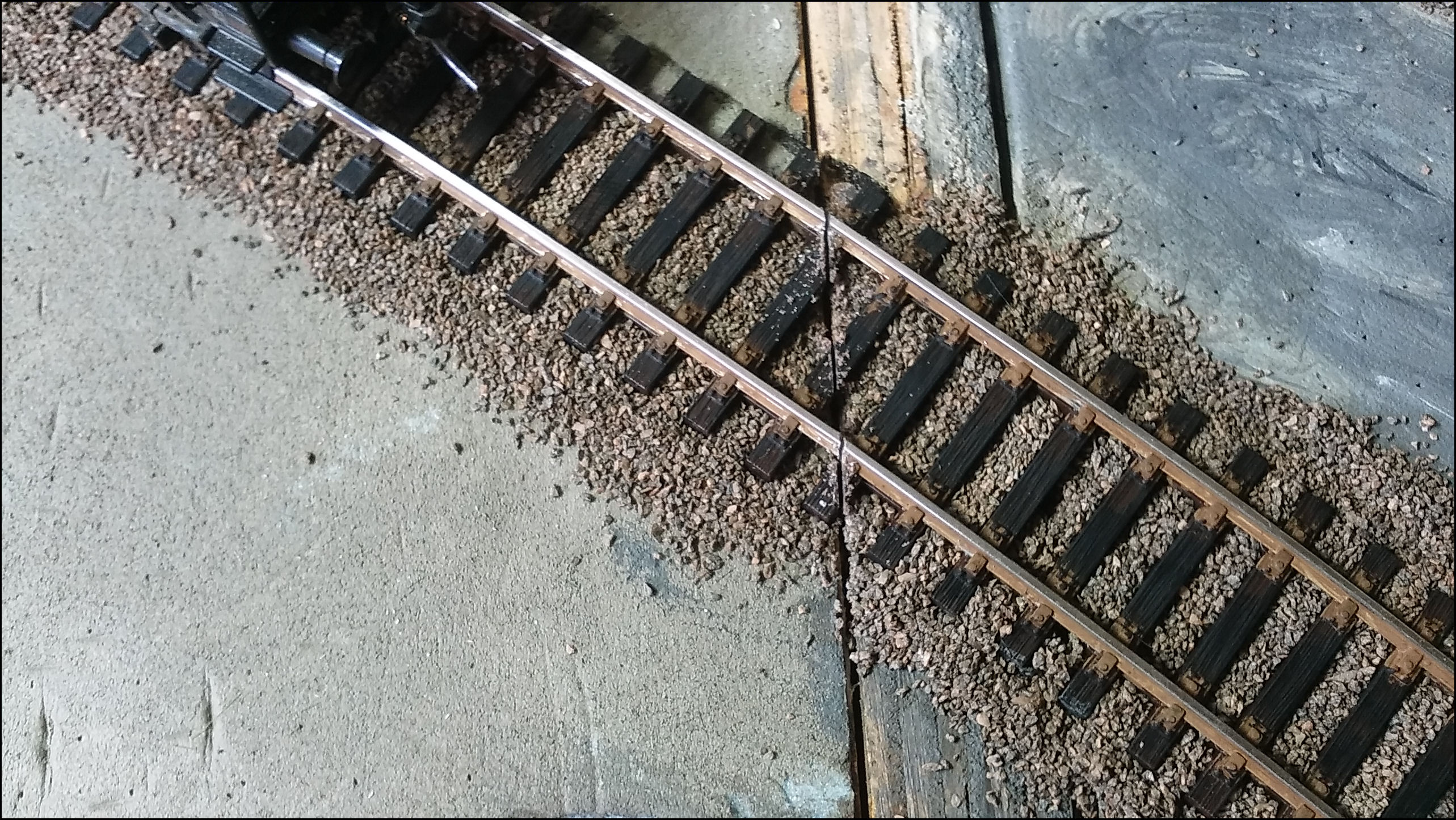

Nee, het kan heel simpel: beide sporen worden geballast, behalve het strookje tussen rail en perronkant. Het BP-spoor (zie foto boven) wordt gezaagd. Perron wordt aan beide kanten met vaseline behandeld, teruggeplaatst, de opengelaten stroken worden geballast en als de lijm daarvan droog is wordt wederom het perron losgeschroefd, van de vaseline ontdaan en tenslotte (voor het laatst) teruggeplaatst. En daarna kan dan (eindelijk) de tweede laag geplaatst worden en de overige scenery (hokje met tapzuilen, lantaarns etc) worden aangebracht.

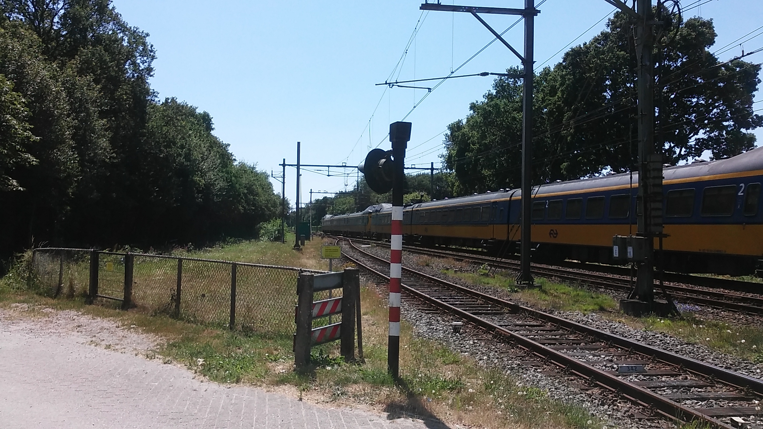

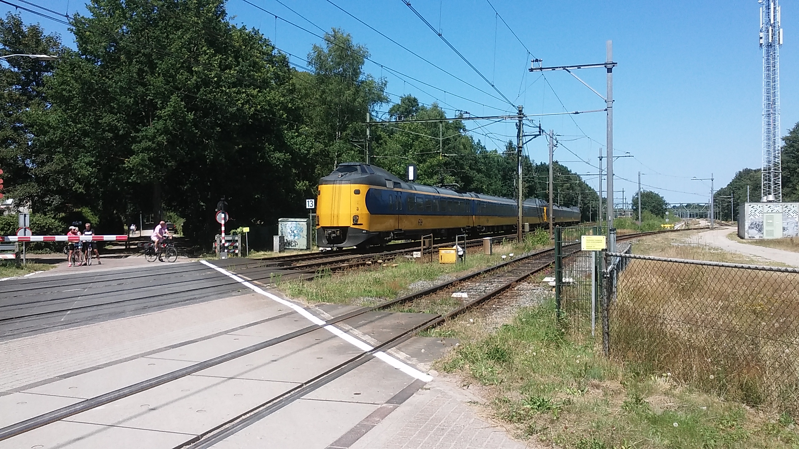

Eindje wezen fietsen vandaag, mooi weer, weinig wind. En natuurlijk kwam ik ook wat van mijn favoriete geelblauwe monsters tegen:
Eigenlijk best wel een wanstaltig formaat, zo met je belcamera rechtop fotograferen.
De Bultrug, oftewel Koploper:
En het schot in de rug:

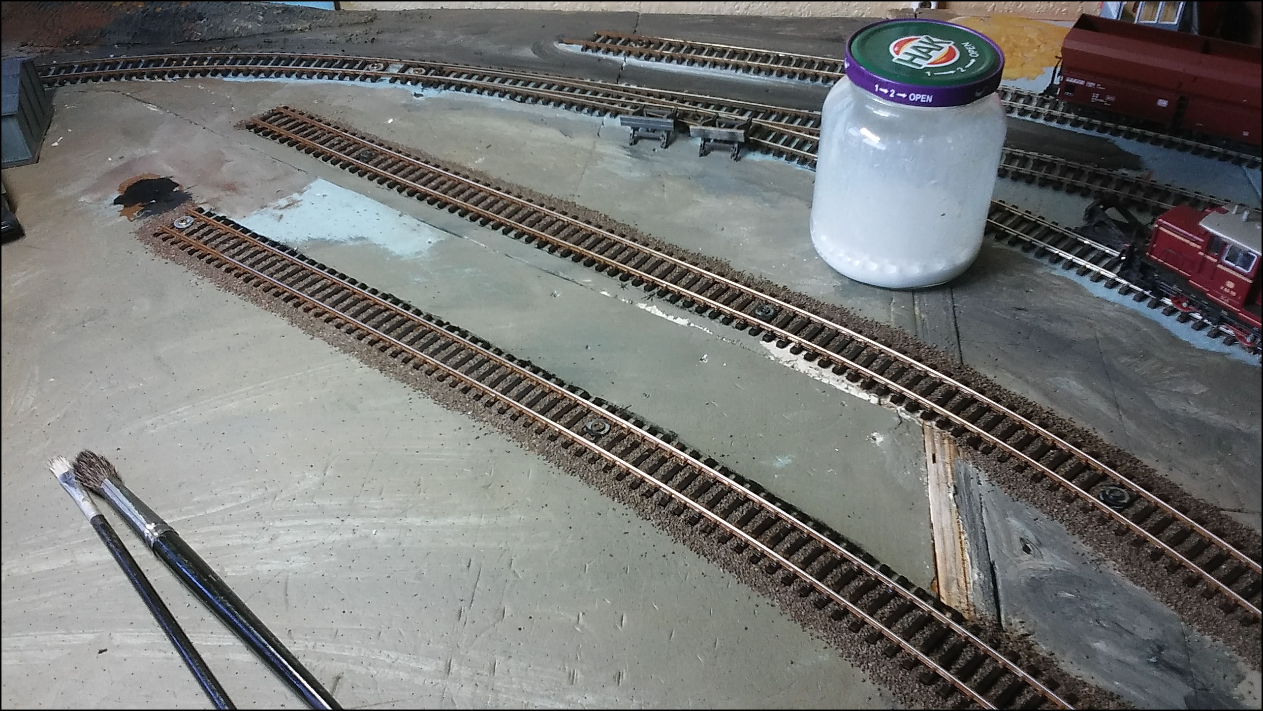

Maar ik dacht vandaag er juist goed aan te doen om een zwikje ballast in te lijmen, zodat de lijm lekker snel droogt. Misschien is dat wel helemaal fout gedacht, maar dat merk ik dan vanzelf wel als ik, langs de naden van luik en segmenten, een zaag door de rails ga halen.

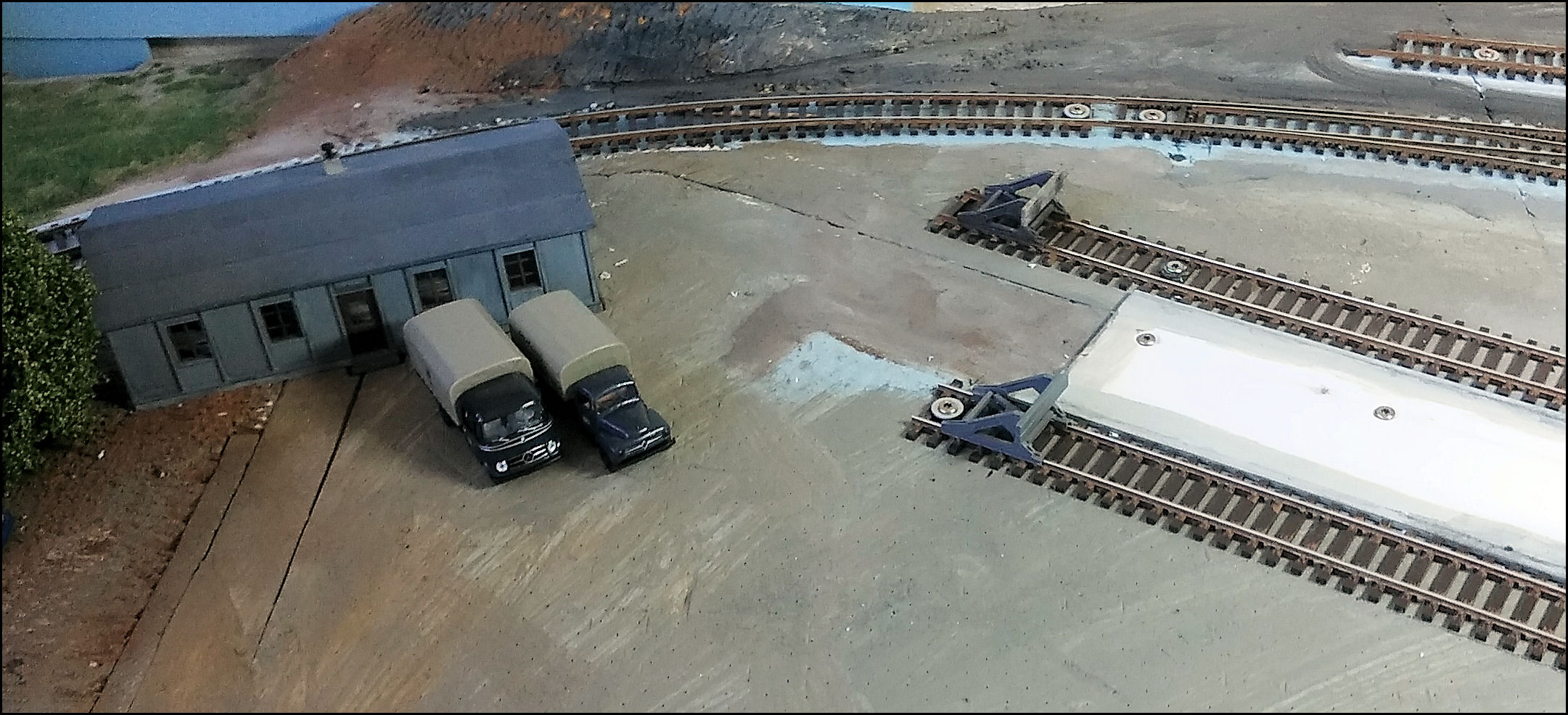

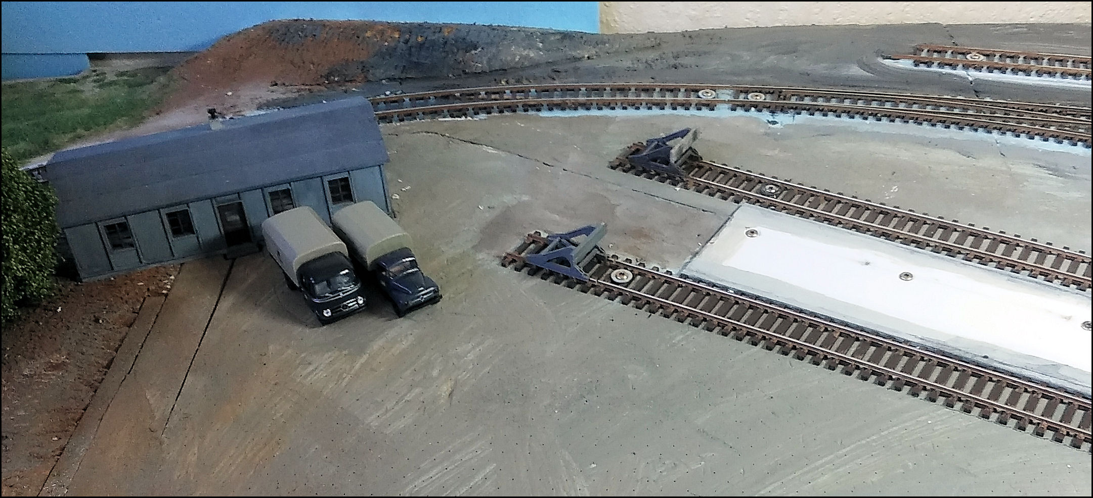

Maar voordat ik naar de ballast greep, vond ik dat een kleine verandering wel even nodig was. Kijk zelf maar eens naar het verschil tussen de sporen voor en na de ingreep:
Voor:
Na:
Maar toen dat eenmaal klaar was, heb ik dan ook de ballast aangebracht in ingelijmd:
De boel was inderdaad in minder dan geen tijd droog, dus ik ben erg benieuwd hoe het zich houdt als de zaag er door gejast wordt. Dat moet morgen maar gaan gebeuren, dan weet ik zeker dat de handel door en door droog is.

De beide sporen (eentje op de segmentscheiding en het andere op de scheiding luik - rest van de baan) zijn doorgezaagd:
Het luik kan nu dus ook weer verwijderd worden in geval van rampen en ander onheil in de donkere krochten van het Sbf:
En als het luik weer terug op z'n plek gelegd wordt, blijkt dat er nauwelijks speling zit tussen soll-toestand en ist-toestand:
Zonder mezelf op de borst te willen kloppen: het is best wel kikken als de wagentjes er overheen rijden zonder gewaggel of kedeng-kedeng.

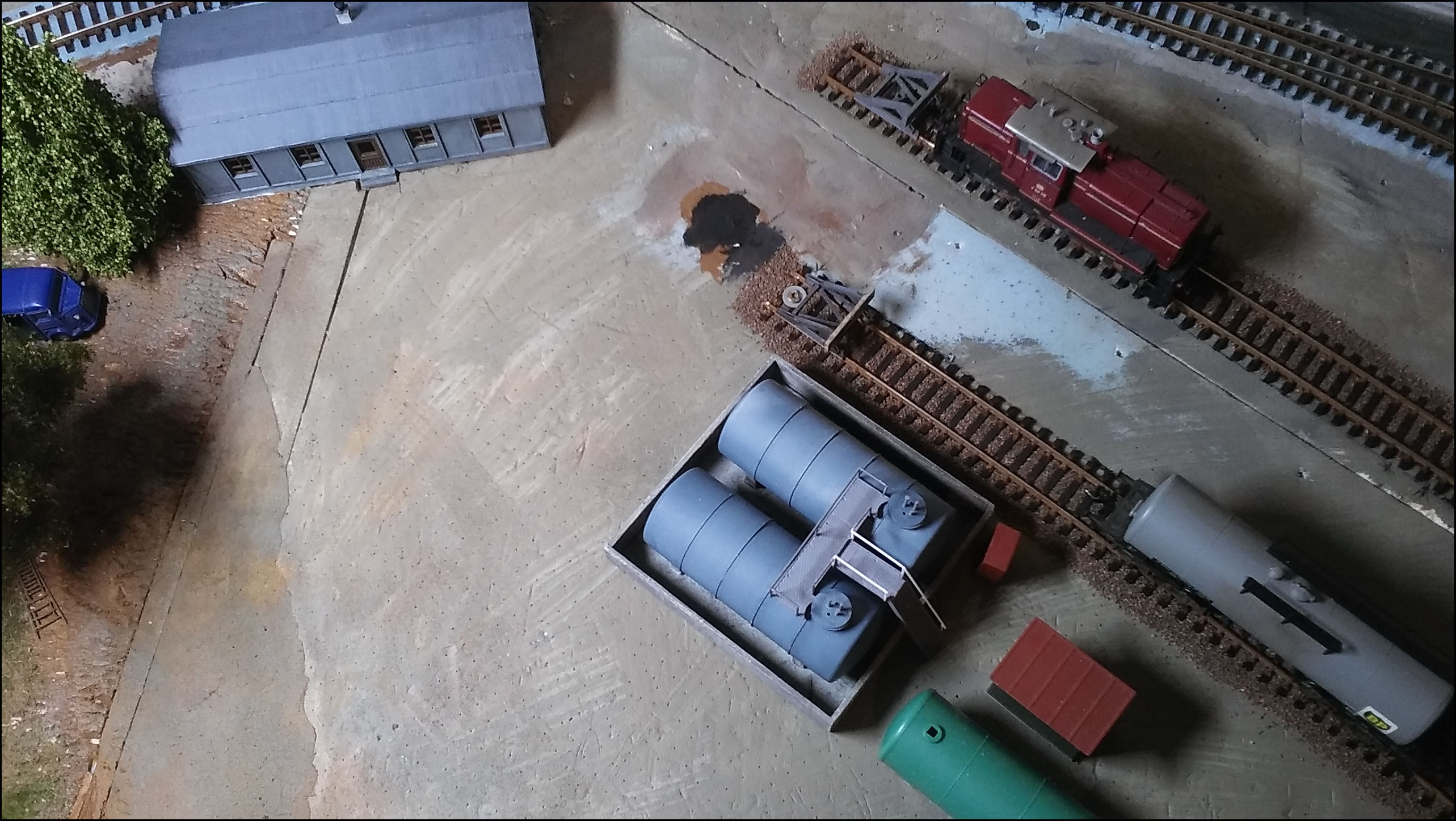

Het eigenlijke doel van die verandering (het inkorten van het voorste spoor) was wat meer ruimte te scheppen voor de barak. Zoals het was, met het stootvlok op maar een paar centimeter van de barak af, leek het nogal propperig, vond ik.
