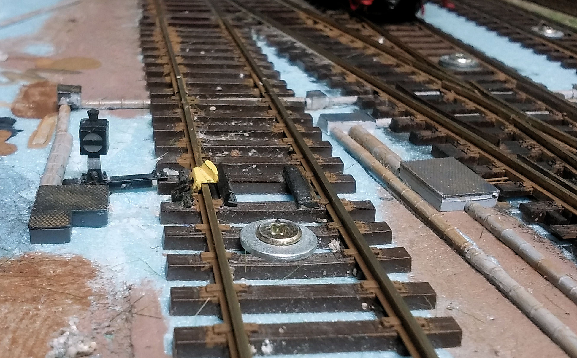

Maar los van de discussie... met betrekking tot mijn kopspoortje is het volgende gegeven:
Gleissperre is ingebouwd met één Gleissperrensignal dat aan de 'verkeerde' kant staat wegens ruimtegebrek (bij de desbetreffende Behörden bekend en genoteerd).
Wissel en Gleissperre zullen worden gekoppeld (zoals door Dirkjan omschreven dan wel op een soortgelijke manier).
Daar ga ik van uit en zo wordt er mee gespeeld.
(Als je van zo dichtbij een foto neemt zie je van allerlei dat je niet wilt zien - schroef te hard aangedraaid, scheefstaande strijkregel, overal en nergens grasvezels - brrr!)

Dat Gleisgedoe, werkt het ook een beetje naar behoren?

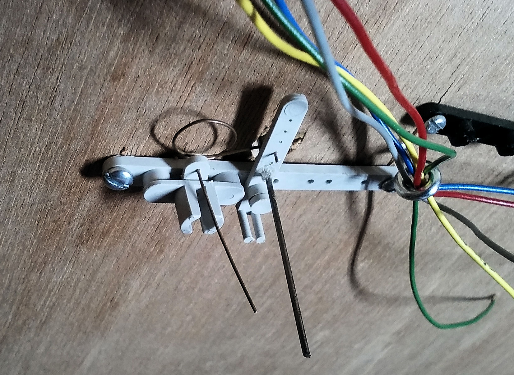

Nou... 't gaat. eerst ging het omleggen (en weer terug) zo'n zeven van de 10 keer goed, dus heb ik net zo lang gefrunnikt tot het ongeveer 98 van de honderd keer goed ging. Vervolgens het sein gecontroleerd, maar dat ging niet mooi 90oom. Bij zo'n 45o hield het wel op, en dat is niet acceptabel.
Dus heb ik het hele mechaniek onder de tafel vandaan gehaald om het eens grondig te onderzoeken.
Als de Gs wel goed om gaat en het sein niet, dan zal het in die krulveer zitten. Daar ga ik om te beginnen eens een andere inzetten.

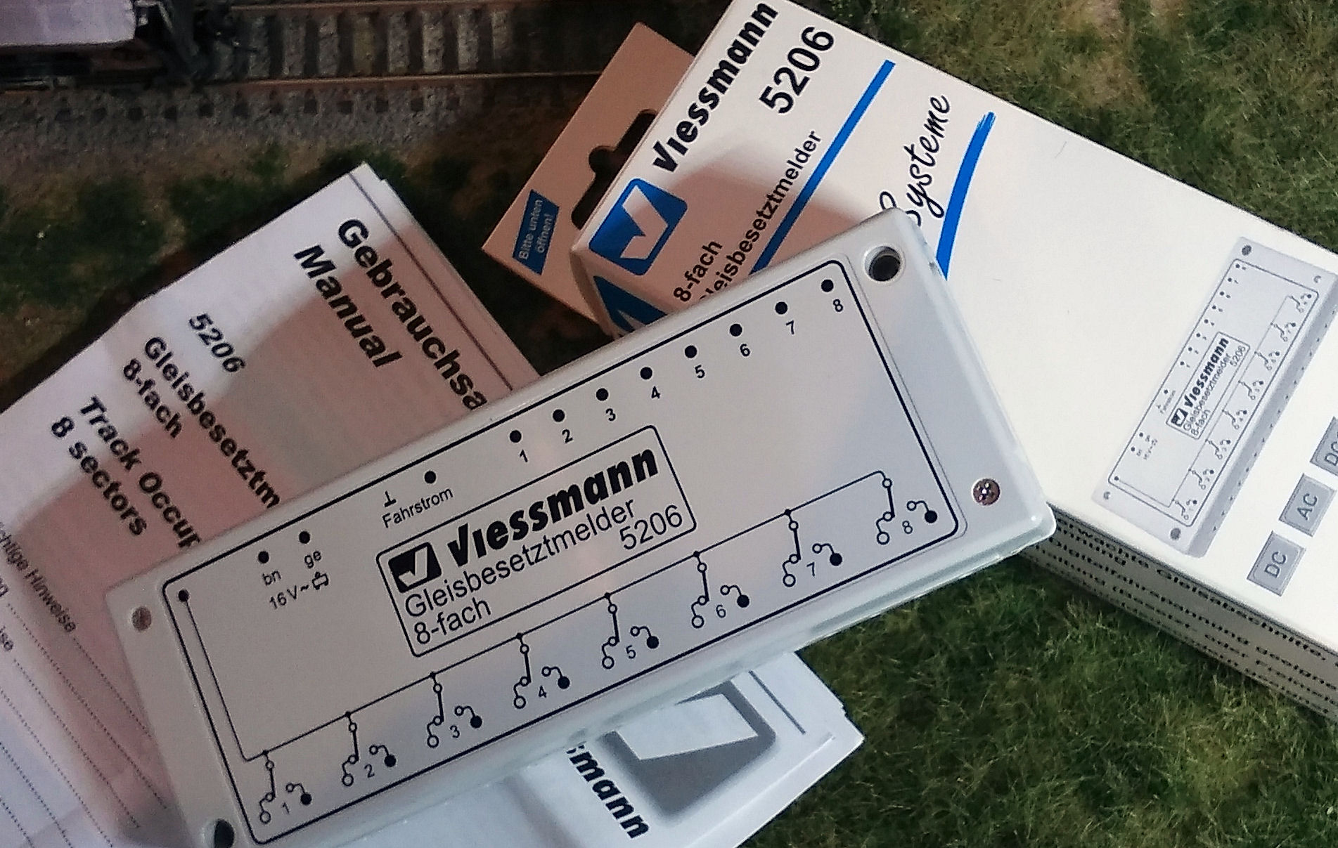

Kijk, dit bedoel ik. Bezetmelders, 8 op een rijtje, en daar dan drie kaartjes van. Elk schakelingetje laat een ledje branden als er in de corresponderende sectie een stroomgebruiker komt. En daar dan drie kaartjes van. Werkt als een tierelier, je ziet in één oogopslag of een spoor bezet is of niet. Idee en schema komt bij Klaas vandaan.

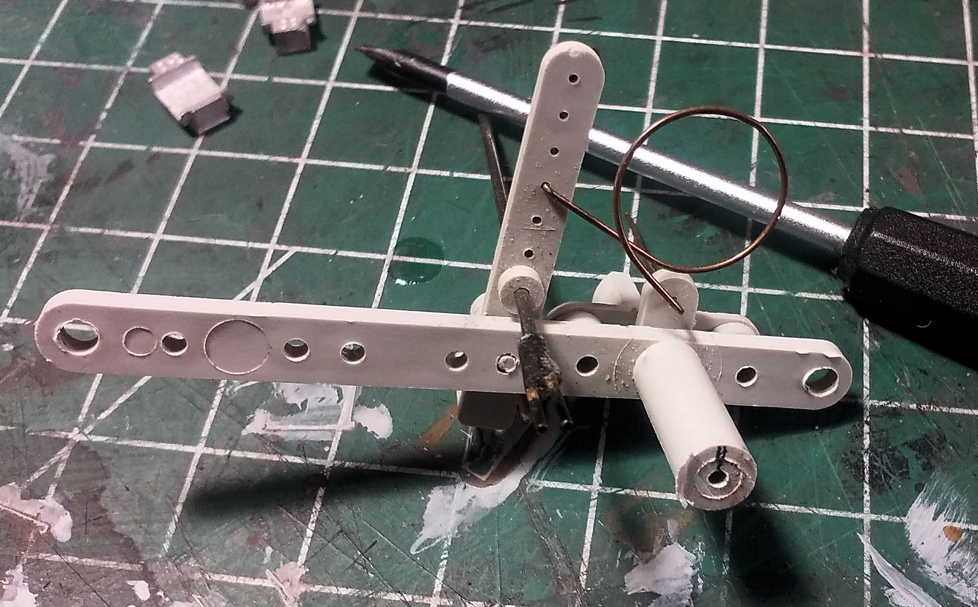

De Gleissperre is nogal veeleisend. Waar het ding eerder niet helemaal lekker liep en later, nadat de motor (nog eens) gereviseerd was, net als het mechaniek, nogmaals uitgebreid is getest en beproefd, is het na de hele zwik 'definitief' bevestigd te hebben weer malheur. U kunt zich ongetwijfeld voorstellen dat dat oorzaak was van een niet geringe toename der calorische waarde van mijn gemoedstoestand.
Kortom, de hele aandrijvingstrein wederom gedemonteerd en ter observatie ontleed en weer in elkaar gezet. Met hetzelfde hemeltergende resultaat. Om te voorkomen dat ik nog voor het vallen van de nacht word afgevoerd door de mannen in de witte jassen, heb ik besloten de zaak te laten rusten tot een volgende gelegenheid, echter niet nadat ik mij er van had vergewist dat er nog een nieuw mechaniek aanwezig was voor een eventuele vervanging van het huidige.
En ik heb de suggestie van Dirkjan (Falkenberg) nog eens overpeinsd.
Hierboven had ik het over mijn zelfgebouwde bezetmelders, en omdat ik daardoor zelf geen emplooi heb voor een dergelijk apparaat van Viessmann, kan ik wel zonder zo'n ding leven. Voor wie me er van af wil helpen: zie hier.
Wel veel mooier dan zo'n printplaatje met dingetjes.

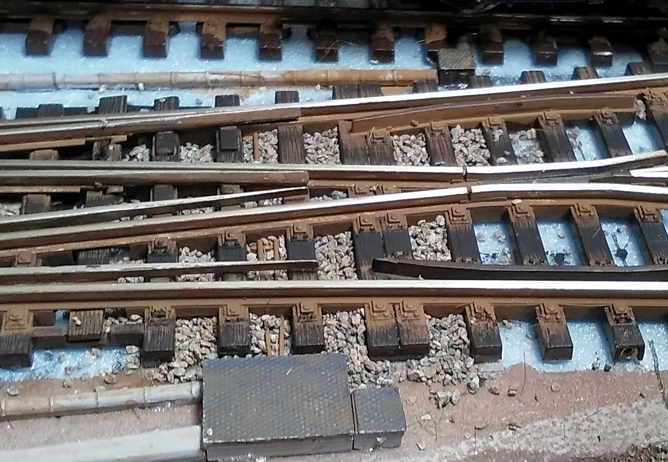

De Gleissperre is, ondanks verwoede pogingen het ding goed aan de praat te krijgen, nog steeds niet functioneel. Het zit steeds vast op het afstellen, misschien komt dat wel omdat ik er niet echt goed bij kan en moet ik voldoende ruimte vrij maken om genoeg bewegingsvrijheid te scheppen. Ik dacht het af te kunnen met halfslachtig wat dozen en dingen weghalen, maar het is toch niet optimaal. Bovendien begint, door al dat gedraai en gewring in allerlei vreemde bochten, m'n ouwe lijf ook wat op te spelen. Goed. Een andere keer weer verder.
Om de gedachten iets af te leiden en bovendien een keertje van al dat gedram van Flknbrg en Tgrntj af te zijn nog even wat Weichenstellstangen gefabriekt:
Flup. 10 centimeter verder weg en je ziet er helemaal niks van terug.  >:(
