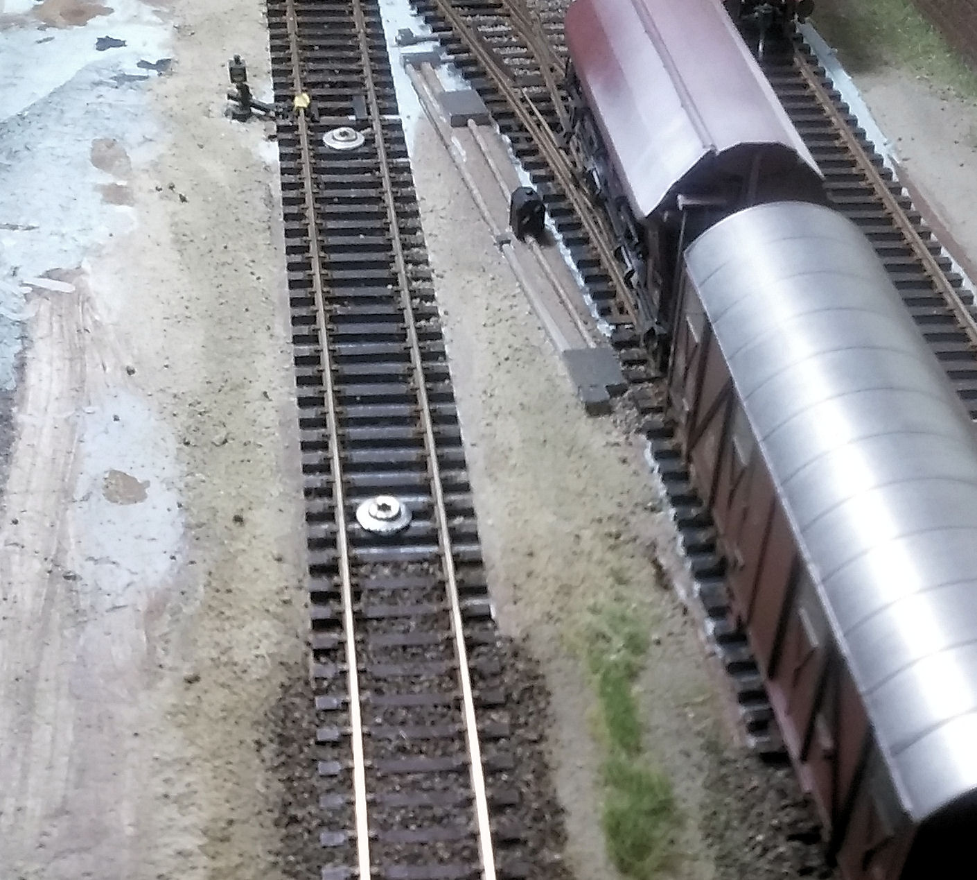

Vandaag is zo'n dag waar je er eigenlijk niet te veel van moet hebben, maar goed, nog even en het is vrijdag.
Met al dat gegoochel met de Gleissperre is er ook behoorlijk aan het betreffende spoor gerukt en getrokken geworden, waardoor er een merkwaardige slinger in dat bewuste (doodlopende) spoor ontstond.
Na verschillende vruchteloze pogingen om een logische verklaring voor die slinger te vinden zodat het verder wel oké zou zijn, viel toch het besluit de boel weer een beetje recht te trekken.
Gewoonlijk een klusje waar nauwelijks een hand voor hoeft te worden omgedraaid, echter, in dit geval ligt een (tamelijk groot) deel van het spoor al in de ballast, waardoor de hele onderneming toch wel een wat heikel karakter kreeg.
Maar al met al ziet het er toch wel enigszins acceptabel uit:

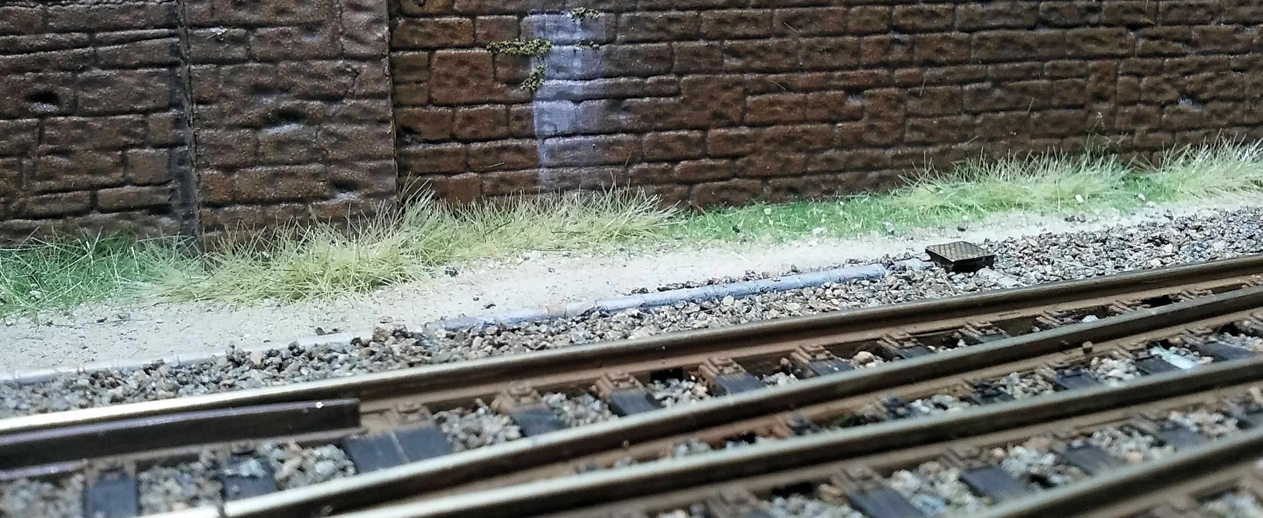

Tijdens het volvoeren van de hierboven beschreven actie struikelde ik over nog een doorn die al enige tijd in mijn oog stak.
Teneinde de steunmuur (van het Bw-toegangsspoor) in de bodem waarop die muur is gebouwd te integreren, heb ik gepoogd met behulp van de grasmeester een strookje gras te planten, vlak langs de voet van die muur. Nu deed zich daarbij het door mij niet verwachte verschijnsel voor dat dat 'gras' door diezelfde (kunststof) muur wel leek te worden afgestoten, waardoor het beoogde effect -rechtopstaand gras langs de voet van die muur- niet werd bereikt.
En dus heb ik eens een experimentje gedaan. Op een eenzijdig bekoperde pertinaxplaat heb ik met behulp van een kleine pipet witte lijntjes getrokken. Van verdunde houtlijm, voor de duidelijkheid. Zonder oppervlaktespannigsontspanner. Met de elektrostaat vezeltjes op de plaat geschoten, lijm laten drogen, en er stond zowat een meter aan smalle grasreepjes ter beschikking, die met een beitelvormig mesje zó van de plaat konden worden gestoken.
En die zijn verder niet (meer) statisch, dus de muur kan afstoten wat ie wil, maar gras groeit er aan z'n voet(en).
Netjes. Ik heb hiervoor een aluminium plaatje dat ik in een insteekhoes doe. Na het beschieten haal je het plaatje eruit en kan je verder op de volgende hoes:
(plaatje van 3 jaar terug, helaas nog geen recentere ervaringen)

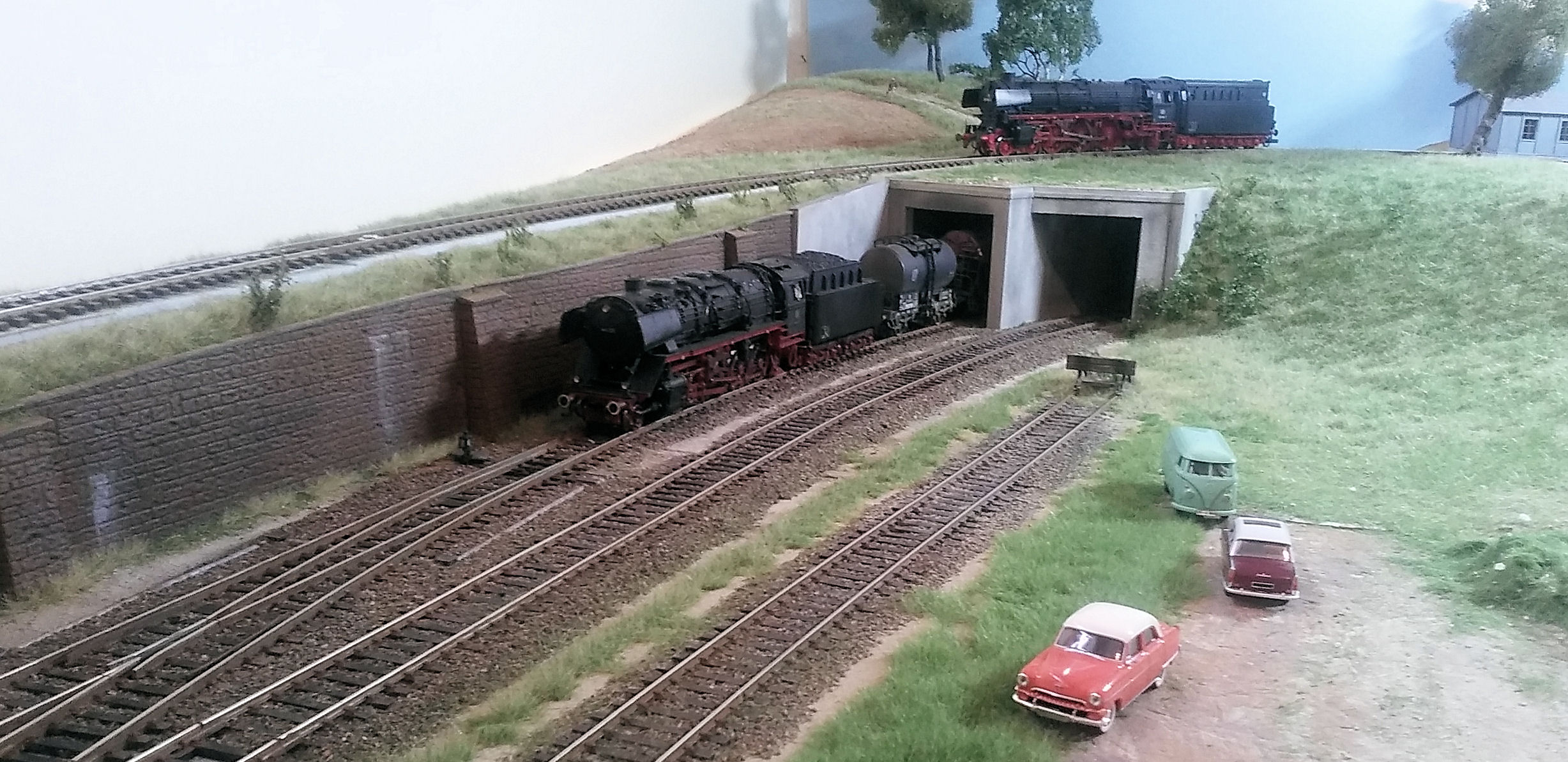

Er begint zich heel langzaam een beetje perspectief af te tekenen in Lümmeln:
