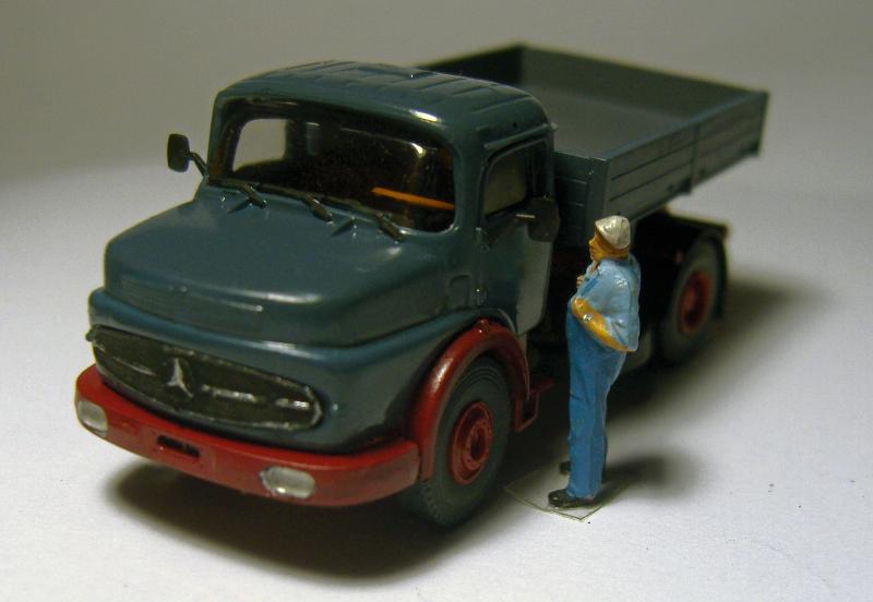

Nog een keer totootje, met spiegels en gril:

mooi trugkijk glasies

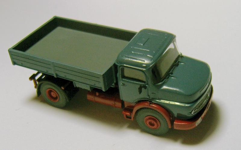

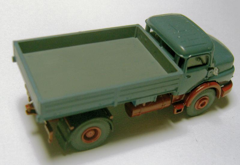

Nou ja, zelfbouw.. bouwdoosje wat ik zelf in elkaar heb gezet, gewoon RUDD.
Hmmm.. de gril is niet je dat, zie ik nu, en ook de ramen zijn eendrachtig naar beneden gezakt.
Ook RUDD, zonder toegevoegde waarde in de vorm van nog aan te brengen onderdelen etc, de nieuwste aanwinst voor het net rond Lümmeln:
Vandaag of morgen maar eens slopen om te kijken wat er sinds m'n vorige exemplaar allemaal veranderd is.

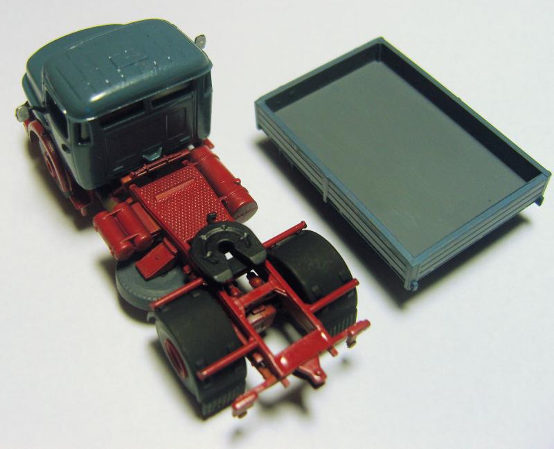

Grappig... net ontdekt dat de Rundhauber ook als trekker kan worden ingezet:
De schotel past gewoon onder de bak.

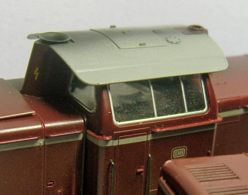

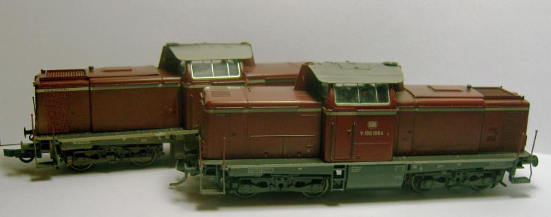

Hé, ik zie dat je de 'nieuwe' V 100 van Roco ook hebt aangeschaft. Wat een enorm gedoe weer met die onderdeeltjes. Viel me trouwens tegen dat de decoderstekker midden in het zicht zit in de cabine; zodra je de decoder daar in plugt, zie de regenboogmengeling van gekleurde draden. Die moet ik dan maar zwart verven. Dan gaat het misschien nog. De draden vanuit de cabine naar de decoder onder de loc is wel een aardige gedachte (doet Roco vaker, b.v. bij elocs), maar dan moet je wel ruimte maken. Dat is in de cabine niet gebeurd en dan moet je toch even knippen, zagen of schuren. Jammer. Mogelijk onder het motto: ja, als we 'm zo goedkoop maken, moet je er nog wel zelf het nodige aan doen.

De LoPi 4 stekker en kabelboom paste bij mij prima.
Wel idd even de steker met zwarte of groene verf te lijf. Ik heb de Lackmarker er overgehaald
Heb wel als 'extraatje' de lampjes door warmwitte LEDs vervangen ( met weerstandje natuurlijk ) en de lichtgeleiders in Alu-plaktape ingepakt, zodat er geen licht lekkage ( meer ) is.

Ik heb ergens een ombouwbeschrijving voor een niet digitaal voorbereide V100 gezien waarbij er ruimte voor de decoder werd geschapen door de verlichting te verbouwen. Lampjes en lichtgeleiders grotendeels weg en vervangen door LEDjes vlak bij de voor/achterkant van de loc. Dan kan namenlijk het gros van de printplaat weg en en heb je afdoende ruimte onder de motorkap.
Ga ik met de v100 die een tijdje geleden tweedehands heb gekocht binnenkort eens proberen. In mijn huidige zijn er inderdaad een paar draden zichtbaar in het machinistenhuis.

Je kunt natuurlijk ook de stekker eraf knippen en de draden rechtstreeks op de print solderen, het "gat" dichten met een stukje Evergreen, in een passende kleur geverfd.
@Reinout: dat heb ik ook eens ergens gezien (alweer een hele poos geleden). Maar destijds heb ik het toch niet zo gedaan, al weet ik niet meer waarom eigenlijk niet. Nu zit de decoder + bijbehorende dradenboel de machinist te hinderen bij z'n werk.

Ach, ook dat is weer betrekkelijk. Mijn beide eerste V100'en stammen nog uit de tijd dat ombouwen naar digitale besturing nog niet tot de vanzelfsprekende dingen behoorde, het bestond al wel, maar van voorbereide lokomotieven (met DSS) was nog geen sprake da kwam pas later. De ene (de eerst aangeschafte) heb ik destijds van een Faulhaber-motor (ombouwsetje van SB-Modellbau) voorzien, maar dat was een teleurstelling. Niet omdat de Faulhaber slecht was, integendeel, maar de Roco-motor was zo goed dat van enig waarneembaar verschil niet of nauwelijks sprake was.
Maar goed, zoals gezegd, het fenomeen digitaal bestond nog maar nauwelijks, stond eigenlijk destijds nog in de kinderschoenen, dus van DSS of ruimte voor een decoder was geen sprake. Tja, en als je dan niet wil frezen en breken, of zelfs af wil zien van een halve overbrengingslijn, dan moet je zo'n ding toch ergens kwijt...
Nummer twee moet nog worden gedigitaliseerd, kijken of ik ondertussen zoveel wijsheid heb opgedaan om het anders op te kunnen lossen.
Nummer drie, de laatst aangeschafte, is van onderdeeltjes voorzien weer in de doos gestopt, eerst maar weer een decoder op de kop tikken.
