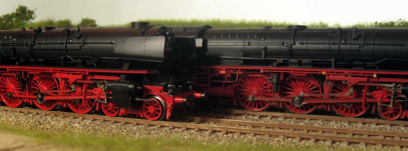

Dat kan ook aan de foto liggen. Mijn Roco-V100'en zijn prima van kleur.
Bedankt voor de foto! Zo te zien verschilt de Fleischmann niet eens zo gek veel met die van Roco.

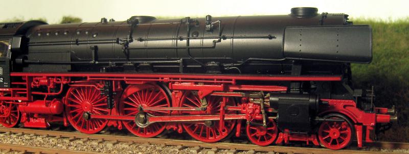

Beetje verder geknoeid met de 01.10 Kohle, wat dingetjes afgewerkt en de boel weer in elkaar gezet.
De 01.10 Öl is nog onbehandeld (nou ja, de vorige eigenaar heeft er een héél klein beetje verwering op aangebracht), en dan is het altijd leuk om even te vergelijken:
Nu is de tender aan de beurt, en hier is iets raars aan de hand. Tenminste, ik heb dit verschijnsel nog niet eerder gezien of erover gelezen:
De kolenbak is voorzien van een extra opstaande rand. Tot zover niks nieuws, niks bijzonders. Maar dat de kolenbak in tweeën gesplitst lijkt door die opstaande rand komt me vreemd voor. Ik kan me in ieder geval niet herinneren er ooit iets over gelezen te hebben.
Voordat ik die lading plastic kolen eruit ga slopen, wil ik eerst wel eens weten hoe dit zit. Moet ik die tweedeling handhaven of juist niet?

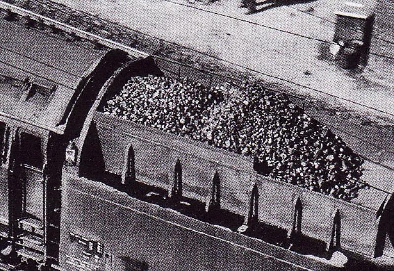

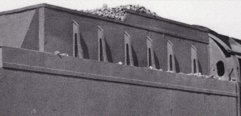

Zou natuurlijk kunnen... maar ik heb nog geen foto gevonden waar dit bevestigd wordt. Nu zijn er niet zo heel veel foto's die laten zien hoe een tender er van boven uitziet, maar de paar die ik heb gevonden zijn van tenders waar zo'n 'dwarsbalk' niet aanwezig is.
Weinert biedt een setje aan waarmee je zo'n Kohlenkastenaufsatz op een tender kunt aanbrengen, en ook daar ontbreekt het dwarsstuk:
Maw: de zaag gaat erin.

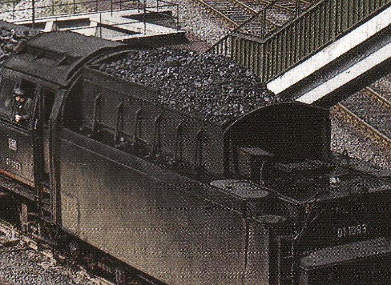

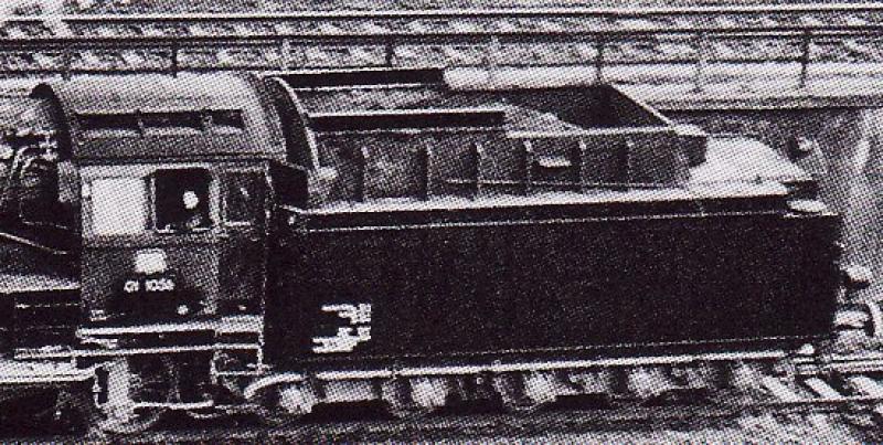

Dat is zeker weten niet het geval, de kolenbak is vanaf de bouw van de tender(s) nooit vergroot of verkleind. Hooguit is de inhoud wat veranderd door het in- of uitbouwen van een automatische installatie om de kolenbult naar voren te schuiven, en natuurlijk door het ombouwen van de lok van kolen naar olie.
Op de gevonden foto's is nergens sprake van een dergelijke 'spant':
Alle foto's zijn van 2'3T38 tenders, gekoppeld aan een 01.10.

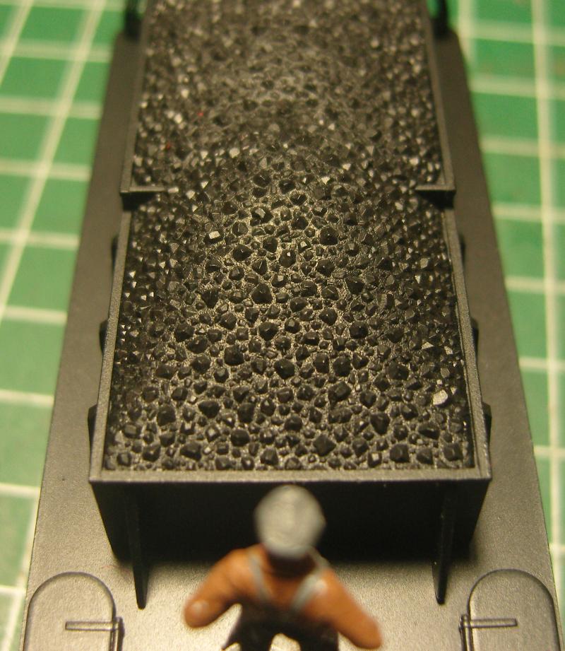

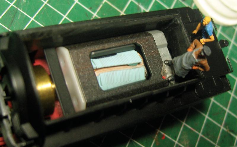

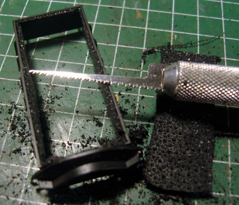

Na wat boren en zagen ziet het er zo uit:
En dan maar vijlen, en schuren, en een beetje snijden, en vijlen, en schuren....
"Und jetzt?"
"Keine Ahnung. Kohle 'rein vielleicht?"

« Reactie #5931 Gepost op: 10 November 2014, 17:42:34 »
 ::) el een afdekking op de motor
Deze types lopen niet op kolen gruis  ;D
Wel weer leuk gedaan
hoever vul je hem

@Jerry: ik twijfel nog. Vulling maken, op de gok dat de decoder er straks nog onder past, of wachten tot de decoder er is en dan de vulling maken.

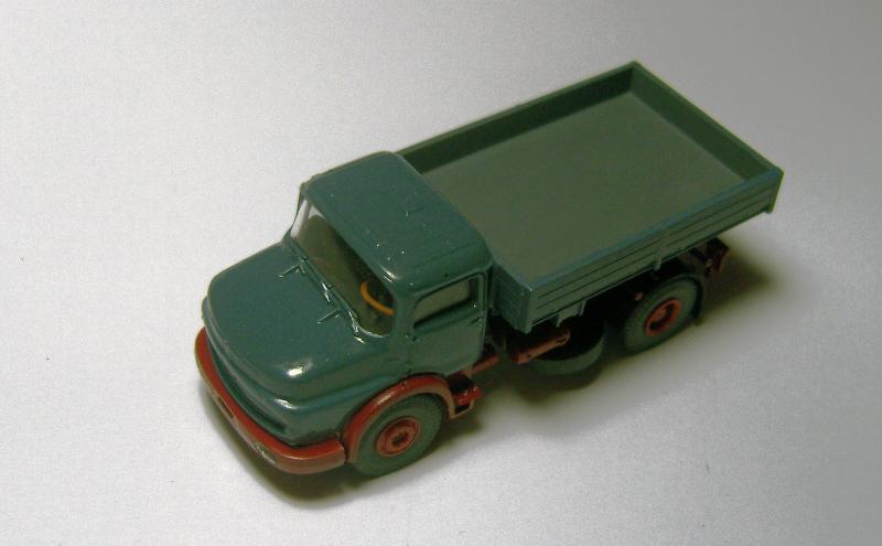

Oh ja, autootje:
Nog 'n hoop te doen, grille, spiegels, ruitenwissers, peilstangen.... het is wat met die rottige Kibridingen, een Brekinaatje kopen is makkelijker.
