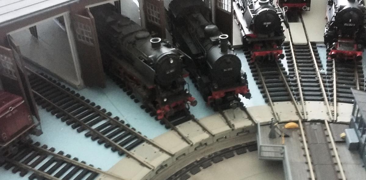

eh, in de lokloods vielleicht?
Gr. Joke
Groetjes Joke
TRAM
Team forummoderators
Berichten: 15451
Reactie #9691 Gepost op:
14 March 2016, 11:40:38 »
Nö...

Ik gok in de huiskamer op tafel

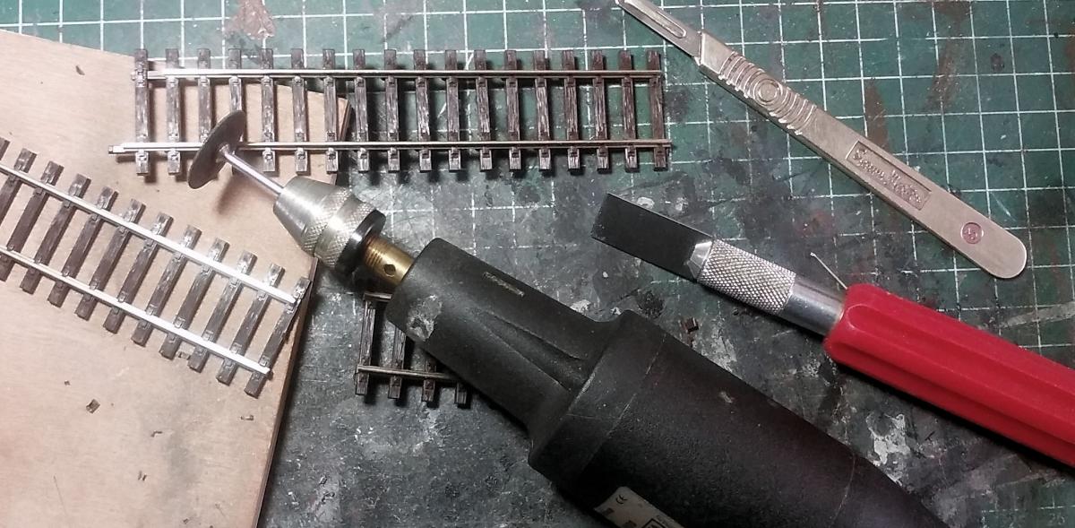

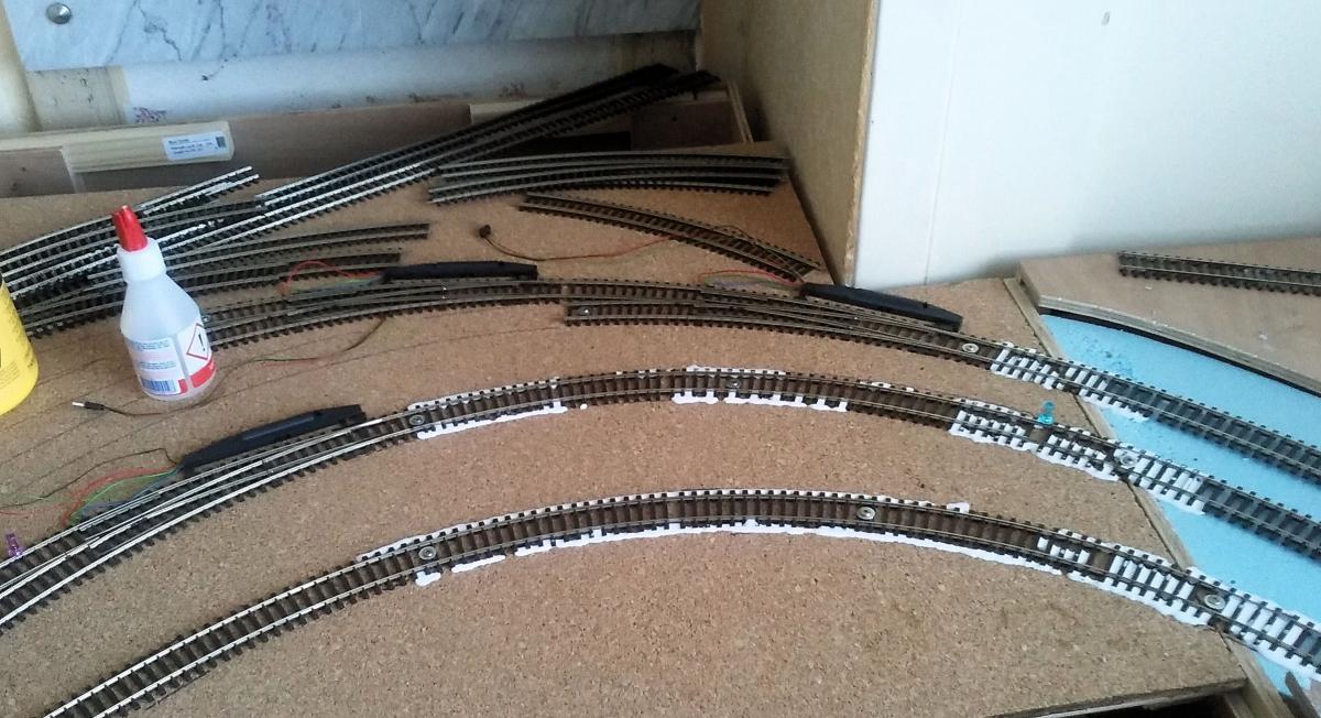

Nou, ik kan je vertellen dat daar op het moment wel wat anders ligt:
Alles ten behoeve van het op maat maken van de rails voor de westelijke wisselstraat van het SBf:
Aangezien het Waschbeckenterrein ingeklemd ligt tussen twee uitlopers van het Kastengebirge, zijn de bochten hier noodzakelijkerwijs wat krapper dan aan de oostkant. Maar proefnemingen met een aantal 303mm (en meer) rijtuigen hebben aangetoond dat het haalbaar is.

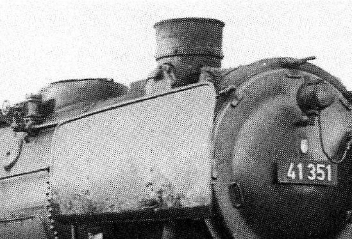

Ik ben de nodige tijd bezig geweest met het zoeken naar een 41er AK met 2'2'T32 tender, liefst gestationeerd in Rheine. Al bladerend kwam ik in de EJ-Special 8/95 (Die Baureihe 41) op pp 48/49 een groot formaat foto tegen van de 41 023. Past perfect!
Al moet ik nu wel even op zoek naar een Läutewerk en andere Fensterschirme.

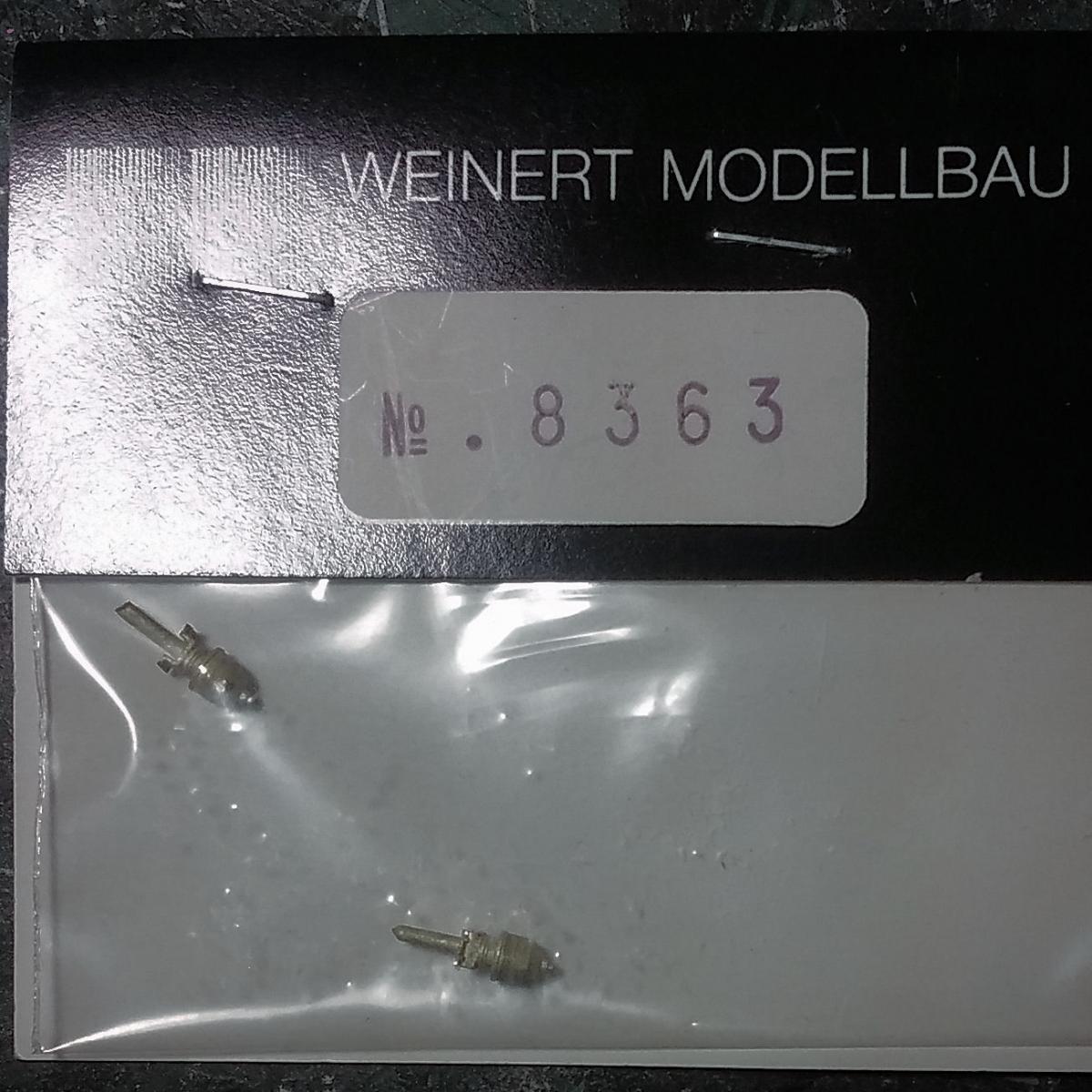

....even op zoek naar een Läutewerk
Heb ik. Nummer 8363.
En dat is niet de goeie. Het moet 8360 zijn. Die heeft een ander voetje.

Wat nu gedaan? Waarom heeft Weinert eigenlijk niet zo'n ding bij het ombouwsetje ingepakt?
De bouwbeschrijving zegt het volgende:
"Im Laufe der langen Einsatzzeit der Lok ergaben sich natürlich auch einige Änderungen, die bei dem Modell nicht berücksichtigt wurden. So wurden einige (sic!) Loks mit dem Läutewerk (Best.-Nr. 8360) und mit Kohlenkastenaufsätzen (Best.-Nr. 9200) ausgerüstet. Diese können gesondert bestellt werden."
Oke. "Einige" loks dus. Als ik zo eens door m'n foto's heenblader, komt ik meest loks MET bel tegen, en maar een enkele zonder.
Enfin. Nogmaals: wat nu gedaan? Er staat een aantal wegen open:
bel bestellen
voorhanden bel aanpassen
loknummer zonder bel, maar wel in Rheine, zoeken
41 351, zonder bel, met 2'2'T32 tender, Bw Rheine. Mooi.
+22.05.67. Da's dan weer minder.
Er is ook geen koe zo bont of er is een vlekje aan.

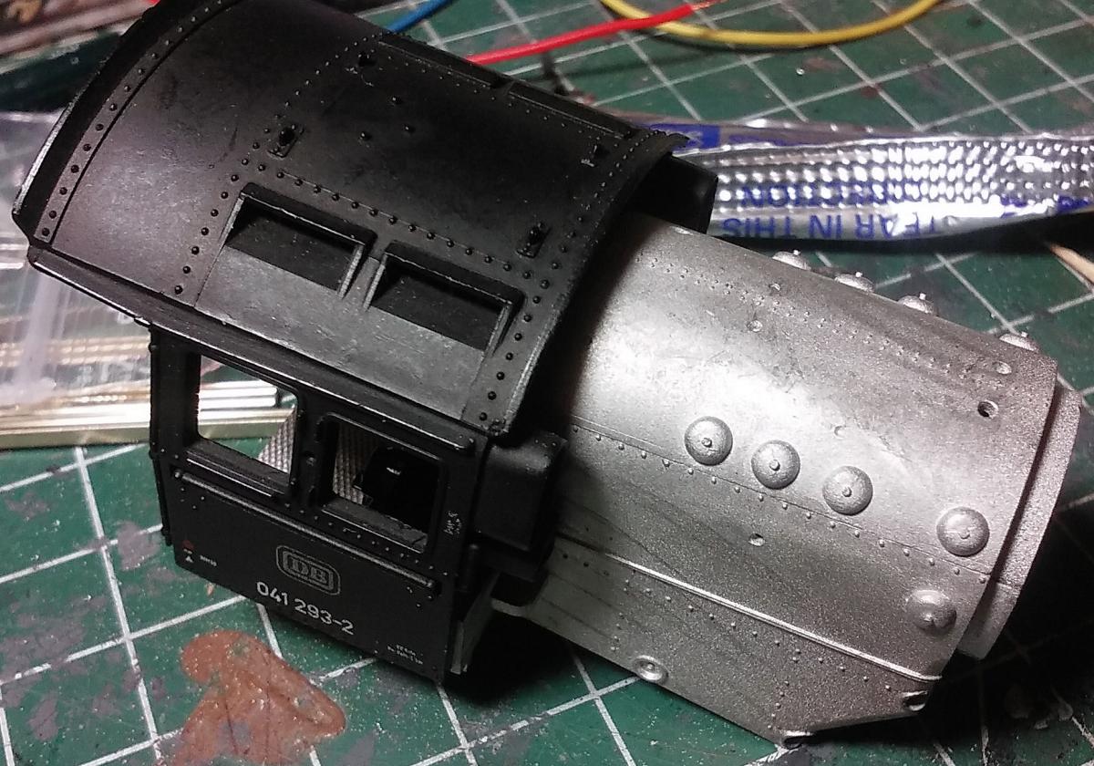

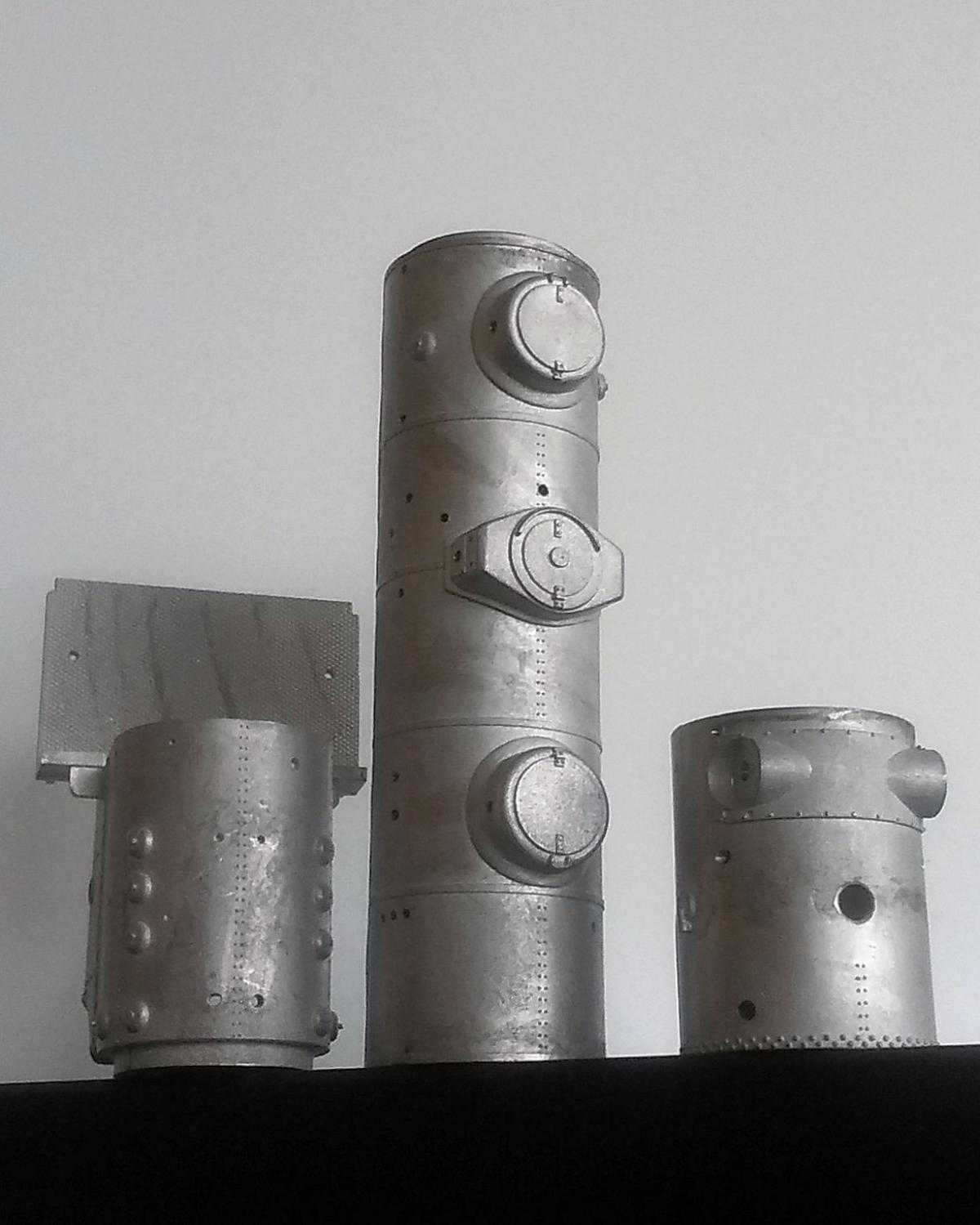

De kop is eraf. Drie onderdeeltjes aan elkaar geplakt, ééntje erin geschoven en twee stuks erop gezet om te kijken of het past. Natuurlijk eerst pijnlijk nauwkeurig gietgraatjes en dergelijke verwijderen.
Hier het grote voorbeeld:
Bron
Duidelijk is te zien dat de lok van "Fensterschirme" is voorzien, en niet van de zgn. "Stauschuten", zoals het machinistenhok van Roco.

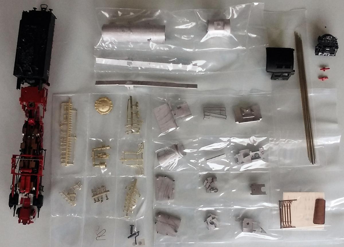

Oja, voor de lok "klaar" is, moet dit allemaal nog aan-, in- en op elkaar geplakt worden:

.En welke van de 3 schoorstenen komen er dan op
Berichten: 15451
Reactie #9704 Gepost op:
16 March 2016, 22:36:27 »
Geen van de drie. De schoorsteen die er op komt moet ik nog uit de hoge hoed halen.
Van de drie hierboven maak ik één grote toren:
