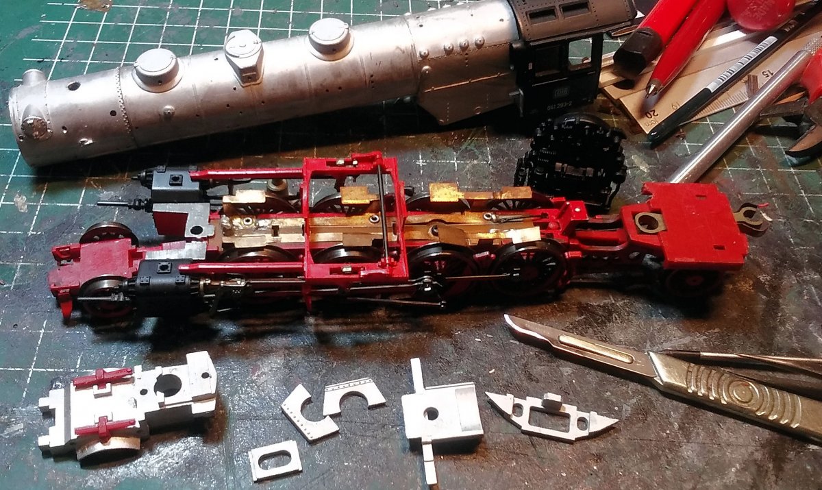

Jan je plakt dat hoog komplexe paket van Weinert in elkaar alsof het een faller huisje is, ik geloof dat alleen jij dat zo brengen kan
Gr. Joke
Groetjes Joke
TRAM
Team forummoderators
Berichten: 15451
Reactie #9706 Gepost op:
16 March 2016, 22:54:57 »
Het is ook net een Faller huisje. Alleen de bouwbeschrijving is wat vrijblijvender, zo van:
Stel van de onderdelen (35), (62) en (4b) de staketel samen. Plak staketel, ketel (87) en rookkast (3) samen tot één geheel. Let op dat de voorwarmer exact uitgelijnd staat tov de ketel (zie de rijen klinknagels bovenop). Plak de askast (27) op z'n plek.
Geen nippels of gaatjes om de boel uit te richten, en een vage tekening waarop zo ongeveer staat aangegeven waar wat zo ongeveer moet komen, en met een beetje geluk zijn ze niet al te veel vergeten af te beelden. Kwestie van logisch nadenken en vooral van vooruitdenken. En het helpt wel als je eerder iets van Weinert hebt gebouwd, dan raak je een beetje vertrouwd met hun filosofie, zogezegd.

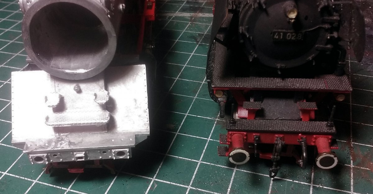

Nog steeds een lok BR 41, maar toch een heel ander gezicht:
Wel grappig, in het echie werd de Altbaukessel vervangen door een Neubaukessel, hier is het precies andersom.

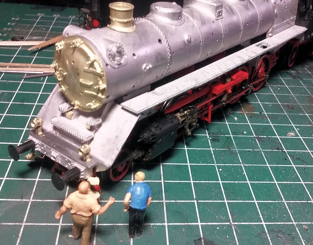

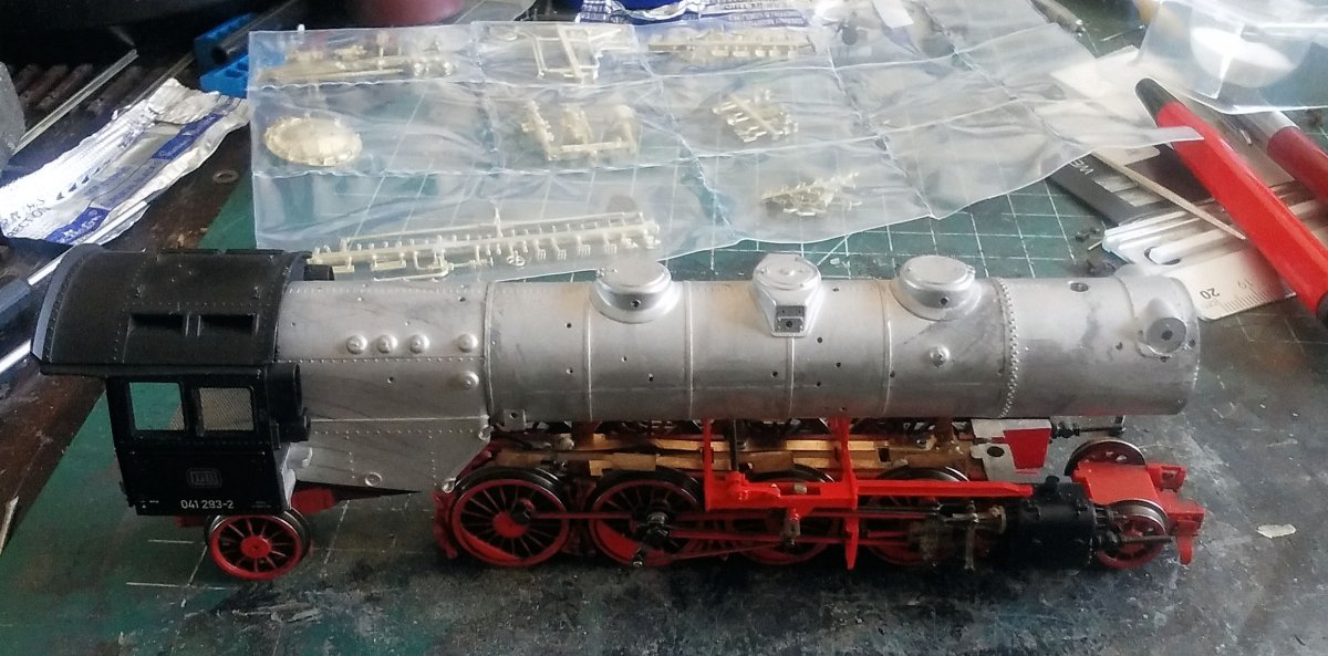

Waar men in
Schwarzburg-Neuffen
zowel de 41er AK als de 41er NK dagelijks in kan zetten, is het in Lümmeln nog niet zover.
Toch begint daar de 41er AK al een beetje smoel te krijgen:
Het lijkt wel wat meer dan het is, want sommige onderdelen, zoals de rookkastdeur en de schoorsteen, zijn er voor de lol even los opgezet, maar toch begint zich het uiteindelijke resultaat een beetje af te tekenen.
Maar vergis je niet, er is nog heel veel te doen, vooral allerlei wirwarrende leidingen op en langs de ketel, dus voordat deze Lady in Black daadwerkelijk voltooid genoemd mag worden, zal er nog heel wat water door de Oostermoerse Vaart moeten stromen.

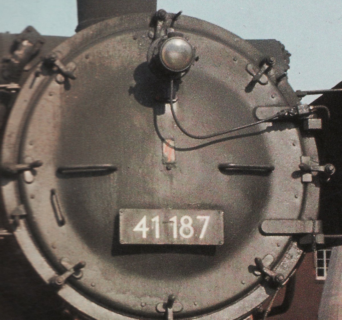

Rookkastdeur. Een verhaaltje op zichzelf, daar zal ook nog het één en ander aan verknutseld moeten worden.

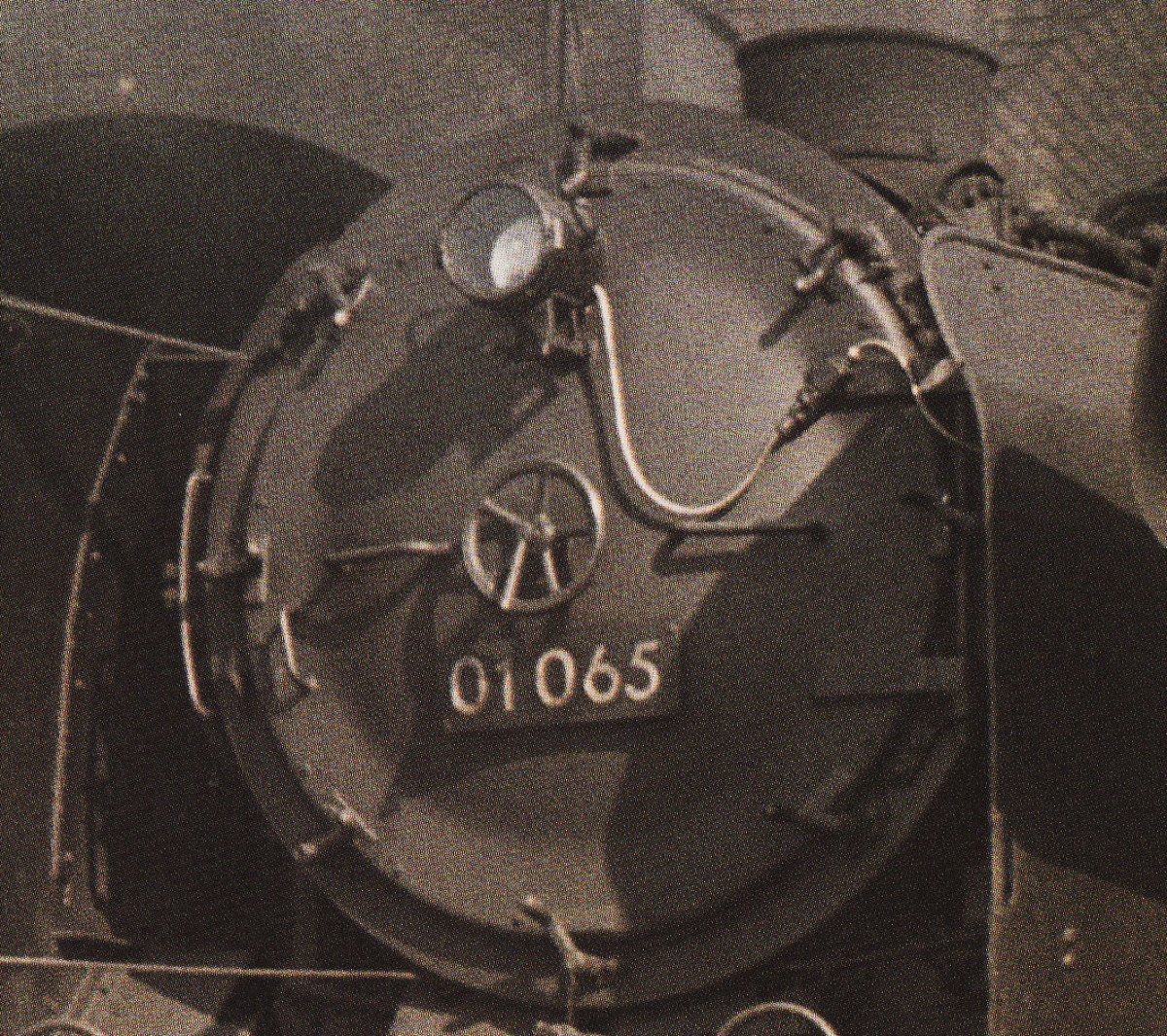

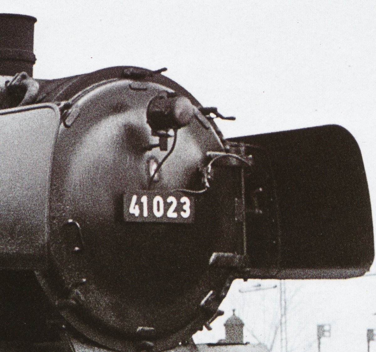

De deur, zoals die door Weinert wordt geleverd in dit pakket, vertoont alle ingrediënten die mogelijk van nut zouden kunnen zijn voor de diverse varianten. Zoals daar zijn:
1. De DR-variant (en ook de DRG) met Centrale DeurVergrendeling, twee grotere handgrepen aan weerszijden daarvan, een kleine handgreep, drittes Spitzenlicht, laag-bevestigd nummerbord.
2. Bij de DB was in de meeste gevallen de CDV verwijderd, en de meest voor de hand liggende variant om op mijn 41er toe te passen zou dan de volgende zijn , omdat dan alleen het gaatje voor het centrale handrad verwijderd hoeft te worden:
3. Maar nee, dat laag zittende nummerbord zag je maar bij een beperkt aantal lokomotieven. Bij de meeste, en zeker bij 'mijn' kandidaten, de 41 023 en de 41 351, zat dat nummerbord in het midden en waren de twee grote handgrepen verwijderd:
En het kabeltje naar de lantaarn op de rookkastdeur zal ook nog even gemaakt moeten worden. Dat zit er namelijk niet op.
