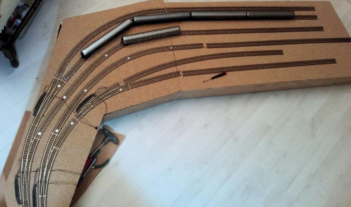

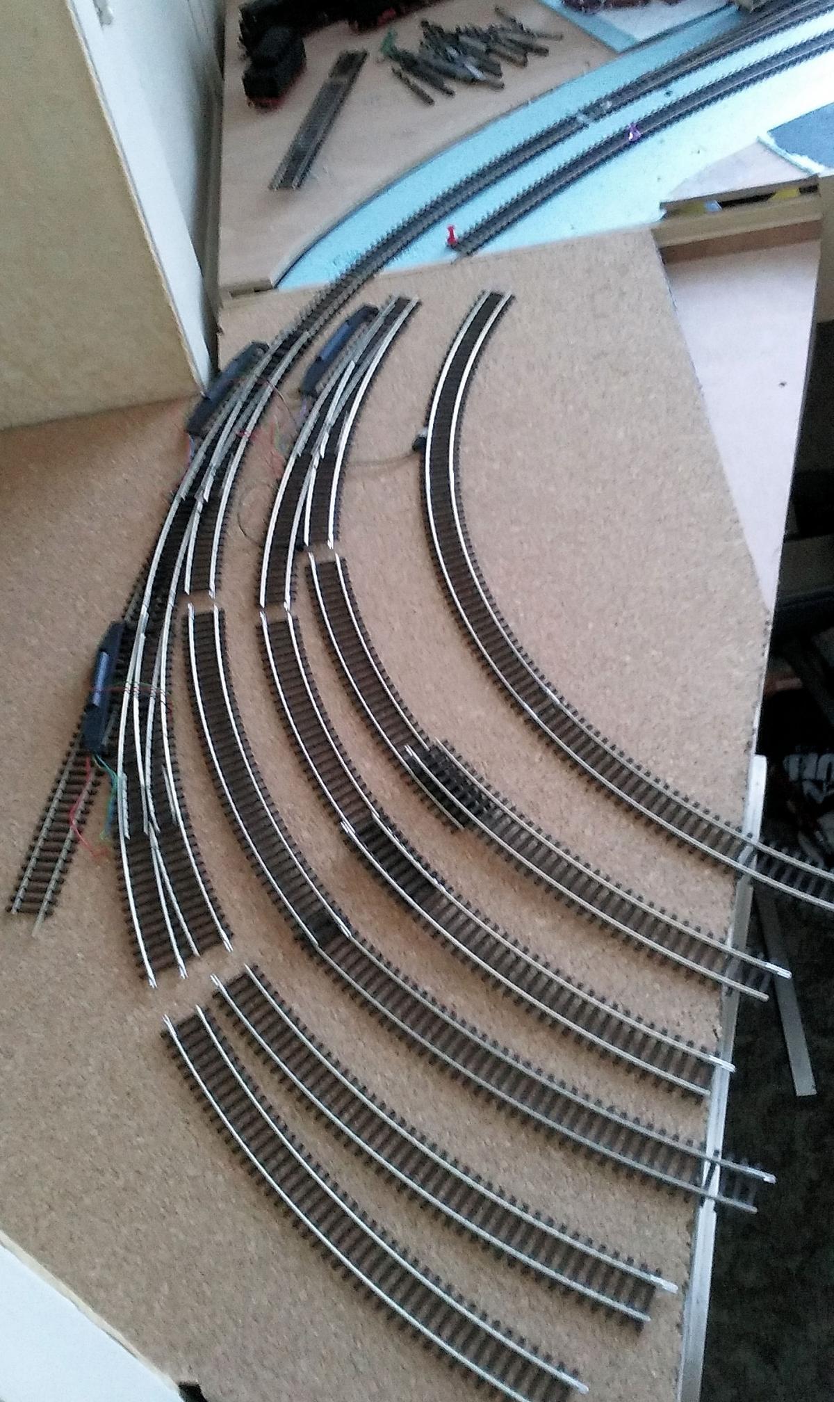

Hm, 't wordt steeds gekker. Een schaduwstation met raampjes en zonder schaduw maar met minicamera's en vierspiralende sporen naar beneden en naar boven in één lus.
Erwin vroeg zich ook al af waar ik toch in hemelsnaam mee bezig was.
Enfin, de teerling is reeds lang geleden geworpen: geen spiralen, geen lussen, wel een schaduwstation met 6 sporen en hoe dat zich verder ontwikkelt is nog af te wachten.
Vooralsnog moeten die sporen gelegd worden, en dan liefst zo dat ze netjes aansluiten op de rest van de baan. Feit blijft ook, dat die 3 x 2 meter niet uitnodigt tot onbekommerd ruime bochten trekken, maar dat gewoekerd dient te worden met elke centimeter ruimte. Dat daartoe ook maatregelen zoals het inkorten en aanpassen van dure wissels genomen moeten worden, zij daarheen genomen.
Waar tot nu toe gewerkt werd aan de oostelijke kop van het SS, is nu de westkant aan de beurt. Als ook dat zijn 'definitieve' vorm heeft gekregen, is het trekken van de zes spoortjes tussen beide koppen nog slechts kinderspel.
En als het eenmaal zover is dat dat achter de rug is, zal blijken of dat alles de moeite waard is geweest of dat het toch allemaal geneuzel om niets is geweest: de aansluiting van de oostelijke kop aan de baan. Daar heb ik nog steeds een erg hard hoofd in. De strategie die ik daarvoor heb uitgestippeld is slechts gebaseerd op theorieën en veronderstellingen. Ongemeen spannend straks, of het in de praktijk een beetje goed uit gaat pakken.

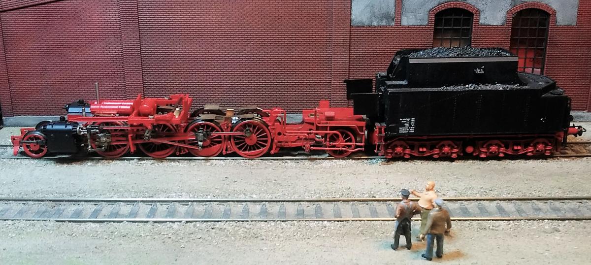

"Bw Lümmeln, Großklapp hier!"
"Wie bitte? Eine Lok verschwunden?"
"Die 41 293? Und die soll hier in Lümmeln sein?"
"Ja, ja... ich frage mal nach. Am besten Sie rufen später nochmal an, ja?"
Team forummoderators
Berichten: 15451
Reactie #9689 Gepost op:
13 March 2016, 21:47:42 »
"Verschwunden? Eine ganze Lokomotive? Einfach verschwunden? Ik zou het niet weten, geen idee waar die 41 293 gebleven kan zijn."
