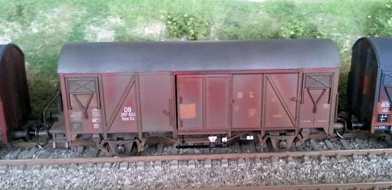

Maar goed, we zaten tegen ontbrekende traptreden aan te kijken.

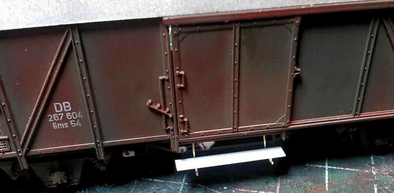

Nadere bestudering van de foto's in GW1 leert dat de Gms 54 rondreed met brede treden (even simpel gezegd bestaande uit een plank op twee steunen) en met smalle (uit profielstaal gevormd) (zie ook de beide bovenste foto's hier als je je afvraagt wat ik bedoel.
Op de wagon van Roco zat oorspronkelijk de brede versie, dat weet ik omdat er nog een gebroken exemplaar in het doosje bleek te zitten. Ook handig, want daar kan ik mooi de maten van afnemen.
Treeplank in wording:
Meteen ook de remhendels en bijbehorende schildjes een kleurtje gegeven, daar kun je beter bij voordat de treeplankjes gemonteerd worden.

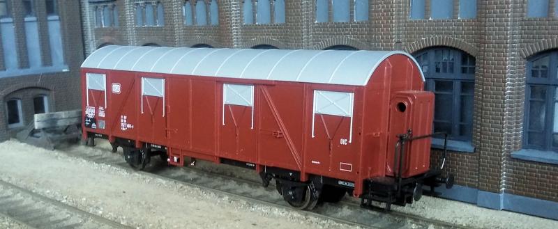

Bij mij ligt Roco nr. 67856 op de plank, Glmhs 50, opschriften EpIII, zonder remmershuis en ook zonder handrem overigens, dus zonder bordes. 67857 is een identieke wagen, Gbs245, opschriften EpIV dus, met remmershuis. Eigenlijk precies andersom dan je zou verwachten. Dat Roco hier fout zou zitten, is een voor de hand liggende conclusie, maar het zou de eerste keer niet zijn dat Roco "exoten" als voorbeeld neemt, al schieten me nu even geen andere voorbeelden te binnen. Ik ben in ieder geval geneigd ze het voordeel van de twijfel te geven.

Even terug nog naar de treeplanken van de Gms 54 (die overigens van een remmersbordes is voorzien). Ze zijn nog wel erg zwart, dat moet nog even worden bijgewerkt.

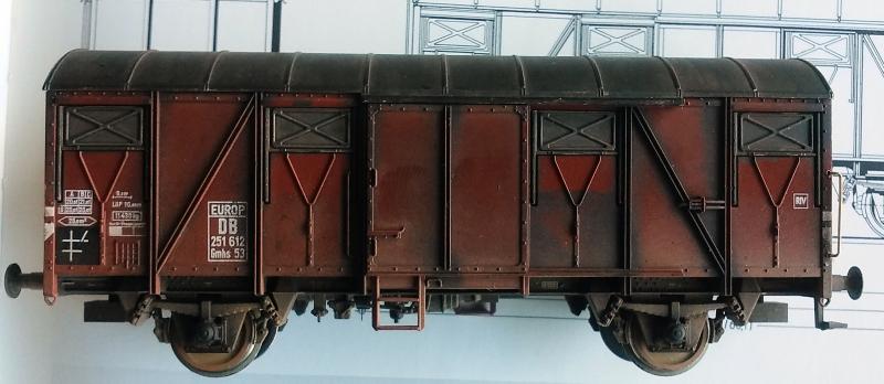

Het volgende slachtoffer is een Gmhs 53 van Fleischmann. Ook hier blijkt weer dat het boek van Cartens/Ossig (GW1) door de tijd is ingehaald, want over de (destijds) verkrijgbare modellen van dit type wordt geschreven (vrij vertaald): Weliswaar is de Gmhs 53 zowel van Roco als Fleischmann verkrijgbaar, beide modellen voldoen echter niet aan de eisen van de huidige modelspoorder. Het Roco-model is in verkorte vorm weergegeven; het Fleischmann-model in de schaal 1 : 85.
Fleischmann heeft echter sindsdien een volledig nieuw, zeer acceptabel, model uitgebracht, zowel met planken wanden als met plaatwanden. Voor zover ik kan beoordelen aan de hand van de tekeningen van SC in het voornoemde boek is het model exact op schaal.
Van mijn model heeft ooit een handgreepje mijn liefkozende behandelingen niet kunnen doorstaan, dus die moet worden vernieuwd.
Een eerste poging:
Die is nog niet helemaal goed, maar nu weet ik tenminste hoe het wel moet.

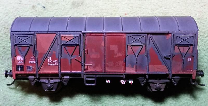

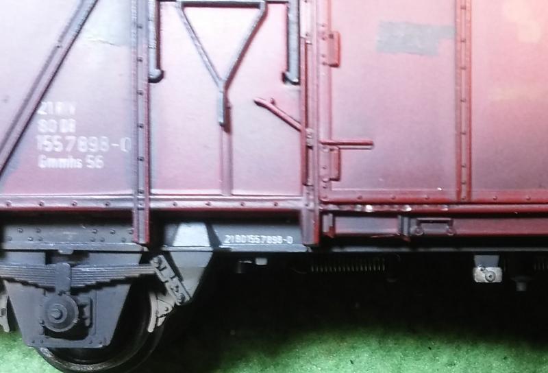

Hier de beide volgende, twee stuks Gmmhs 56 van Roco. De één heeft aan allebei de kanten de trapjes nog, maar daarvan moeten de remhendels geschilderd worden:

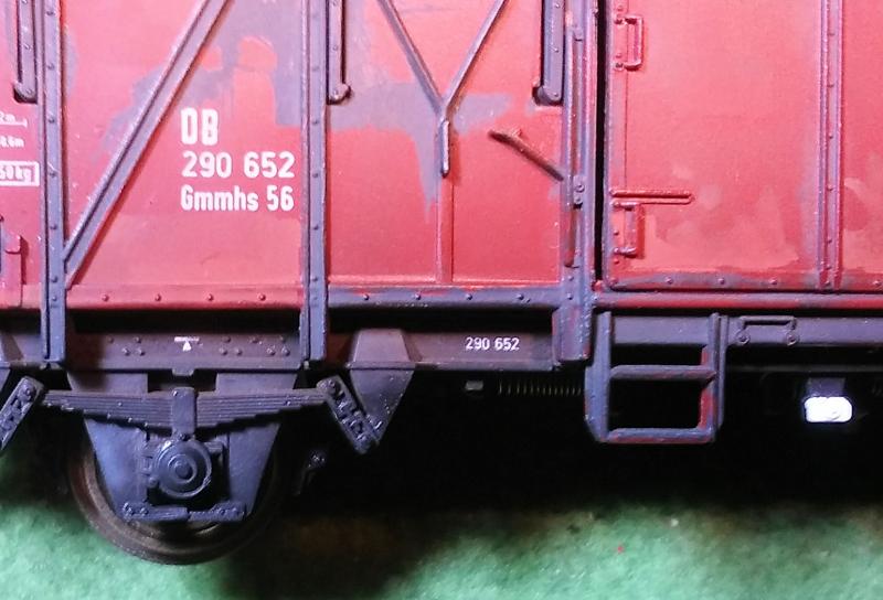

Van de ander zijn die bordjes en hendels wel geschilderd maar mist er aan één kant een trapje:
Da's iets lastiger dan zo'n treeplankje. We gaan eens kijken hoe we dat voor elkaar gaan bakken. Klusje voor AltijdGroen, denk ik.
  • Berichten: 15456
« Reactie #9479 Gepost op: 04 February 2016, 22:57:41 »
Trappetje moet nog, wel even de remhendeltjes rood gemaakt:
Wel een beetje in het oog springend. Als de verf goed droog is, wordt dat nog wat afgezwakt met een washje of een veeg pigmenten.
