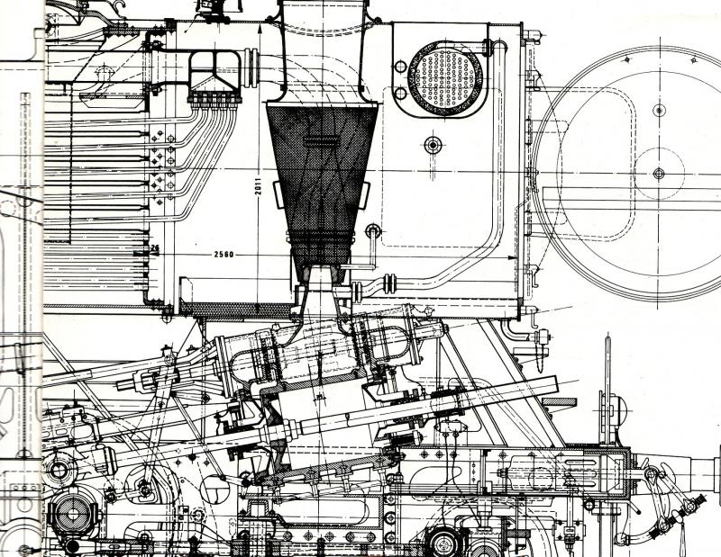

Nou, beter kan ik 't in de gauwigheid niet vinden, maar ik denk dat dit wel genoeg zegt:
BR 01: 1940 mm
BR 44: 2011 mm
Tja... ik en m'n grote bek...  :-[

BR 01: 1940 mm
BR 44: 2011 mm
En dat zijn niet de enigste verschillen tussen die 2 loc series  ;D

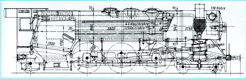

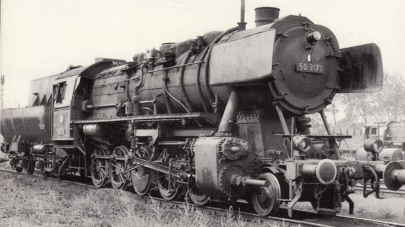

@DirkJan: jaja, dat verschil in doorsnede komt in H0 neer op nog geen millimeter, dat is dus wel te verwerken. Maar de gein is dat ik eigenlijk wel een 50er met zo'n MVR wil maken. Lümmeln heeft er wel in het bestand gehad.
Zo'n ombouwsetje van W op 'n 50er zetten heeft wel iets meer voeten in de aarde dan het aanpassen op een 44er, vermoed ik. En om zo'n ding helemaal uit het blauwe niets te bouwen (zoals die Modellbahnfrokler), tja... Vergt aardig wat uitzoekerij: maten, leidingverloop, dat soort dingen. Ook heb ik nog geen goede tekening ontdekt, of bijvoorbeeld een echt goede overzichtsfoto. Maar daar moet ik bij zeggen, dat ik nog niet echt fanatiek gezocht heb.
Op blz 52/53 van Ebel/Wenzel's BR 50 Bnd 2 staat wel een aardige tekening, maar ik betwijfel of het wel gaat lukken die in een 3d interpretatie om te gaan zetten.
Beetje ongelukkig voorbeeld, de lok is een tot 50er omgebouwde 52er. Was wel leuk geweest, Roco heeft een vijftiger met DSDS-ketel en Wannentender in het assortiment. Maar deze lok (die van de foto) was al voordat mijn tijdvenster werd geopend uitgerangeerd...

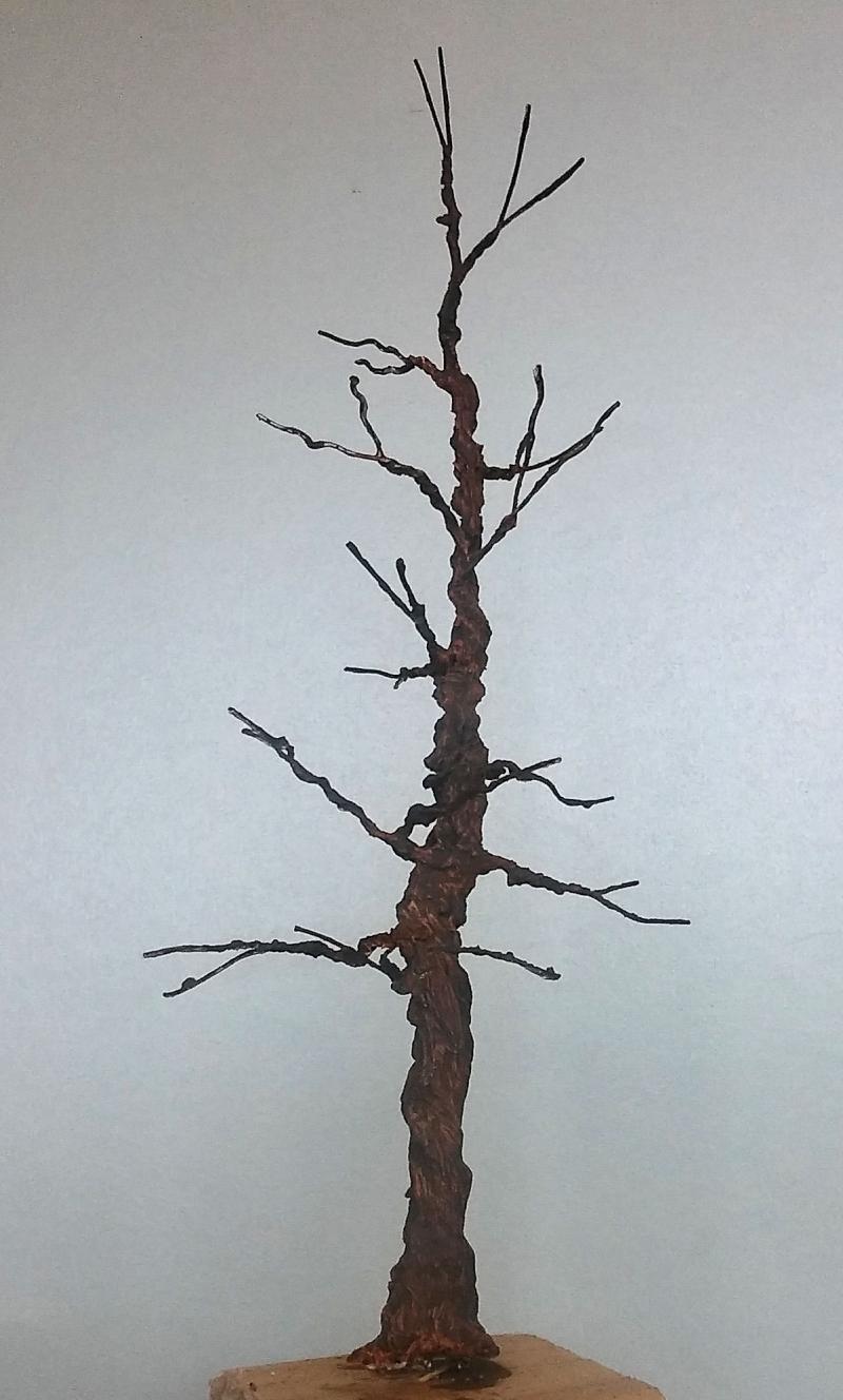

Ach ja... voor ik het vergeet: ongetwijfeld is er een aantal lezers nieuwsgierig naar het hoe en wat van de boom waarvan de bouw hier van start ging. Welnu, het heeft even geduurd (omdat ik moest bijkomen van die bomenbouwUrsula), maar ook daar, of misschien moet ik zeggen daar wel, is enige vordering te melden:
Ook heb ik een nieuwe procedure uitgedacht. In plaats van van te voren te bedenken wat voor boom ik wil maken, bijvoorbeeld een eik, of een berk, maak ik eerst de boom en bepaal pas achteraf wat voor boom het is. Dat vergroot de mogelijkheden tijdens het creëren ongemeen!
Dit exemplaar begint wat weg te krijgen van een moerascipres, geloof ik.

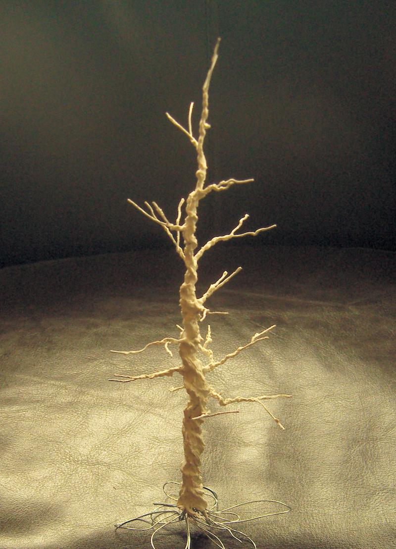

Ik heb zelf nog geen boompje gedraaid, dus ik moet mijn mond houden tot ik zelf wat heb geproduceerd. Maar... één ding valt me op bij je bomen, namelijk dat je de windingen goed ziet, ondanks wat je erop smeert. Bij oude knokige bomen ziet dat er juist goed uit, maar mocht je nog een ranke rechte boom willen maken...
De bomen-bouw-demonstrator van de Mitropa liet zien dat hij windingen strak om de basisstam heen wond. Dus niet zozeer een stapel ijzerdraden even in elkaar draaien, maar millimeter voor millimeter een draad er omheen wikkelen. Dan heb je een veel gelijkmatiger stam. Tenminste, zo zag het eruit. Volgens mij heb ik ook wel eens iemand gezien die er een touwtje omheen wikkelde. Misschien een test waard voor het onderste deel van de stam?
Die bomenbouwer deed het trouwens met 30 cm lange stukjes boekbindersdraad. Laatst heb ik een voorraadje van twee maten uit het plaatselijke tuincentrum meegenomen. Ik heb binnenkort ook heel hard bomen nodig, dus 'k ga de komende week ook eens aan het experimenteren :)
