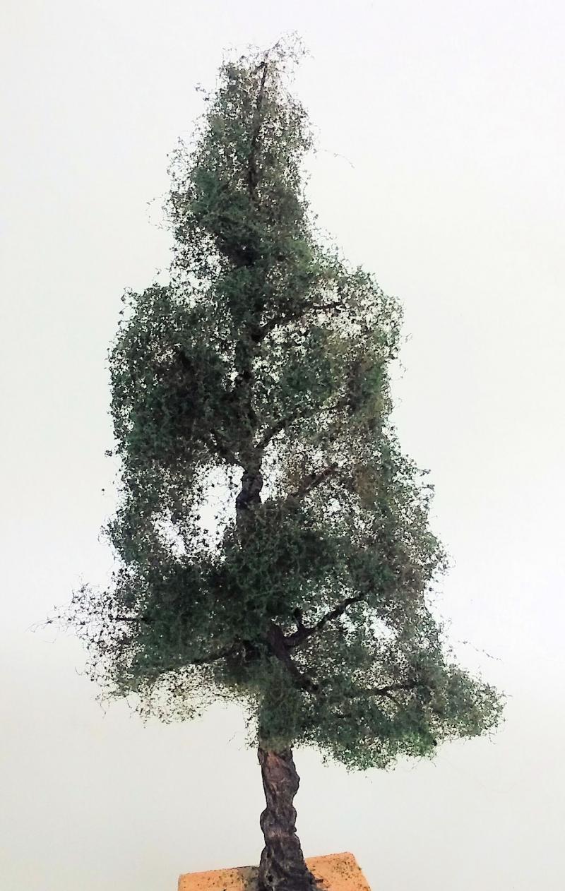

« Reactie #8611 Gepost op: 19 October 2015, 13:25:40 »
namelijk dat je de windingen goed ziet, ondanks wat je erop smeert. Bij oude knokige bomen ziet dat er juist goed uit
Je hebt gelijk, het is niet altijd de bedoeling, maar in dit geval heb ik het toch met opzet zo gedaan, het effect zelfs wat gecultiveerd. Ik noemde hiervoor de moerascipres, dat is een van oorsprong niet uit Europa afkomstige soort, maar toch komt hij zo hier en daar wel voor. Ik weet natuurlijk niet, of er in 1967 in Lümmeln eentje stond, maar vooruit, ik heb er wel wat mee.

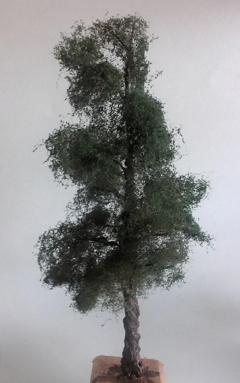

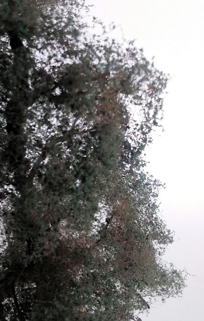

Jan, de boom ziet er goed uit vooral de stam, klitsche kleines Kritikpuntje, het loof kan een beetje meer kleurnuance verdragen

@Joke: misschien komt dat door de foto's, in het echie is er best wel wat afwisseling in kleur. Ik heb geprobeerd om het met Photowinkel wat zichtbaarder te maken:
Of bedoel je toch iets anders?
