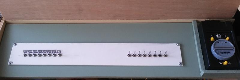

@Auke: als ik zeker zou weten dat ik er echt helemaal nooit meer bij zou hoeven, dan zou dat wellicht een optie zijn. Gaatjesboard, metaalgrijs schilderen en dan een paar flauw brandende lampjes erachter. Gewoon voor de leuk.
@Arthur: het geheim van de lieve vrede in huis is gelegen in het weten hoe ver je
kunt
gaan, en daar vervolgens nog een stukje van vandaan te blijven.
@Ivo: inderdaad. Met een koffertje in de ene, en een doosje gemolesteerde treintjes in de andere hand.
Er moet wel orde komen in die bos draden, want te ver doorhangen zou wel eens kunnen leiden tot spannende gebeurtenissen in het schaduwstation straks, zoals lokomotieven die zichzelf willen ophangen en zo.
Schakelaars in het mengpaneel:
In het linker rijtje komen er op termijn nog twee bij, voor het gecombineerde Hauptsperrsignal/Wartezeichen aan het uitrijspoor.

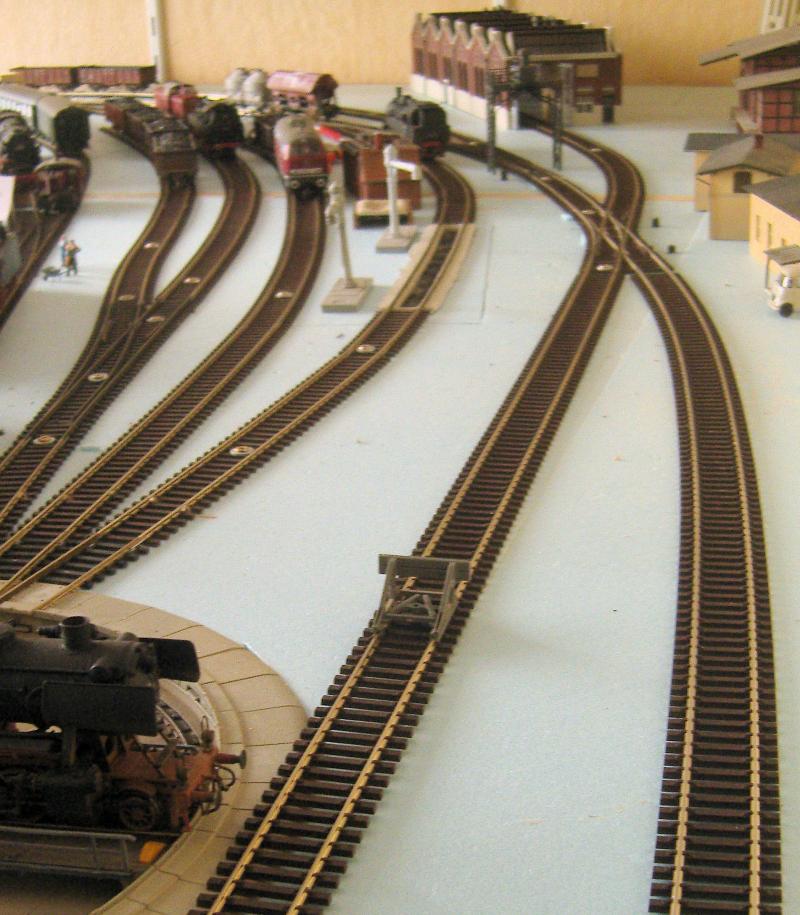

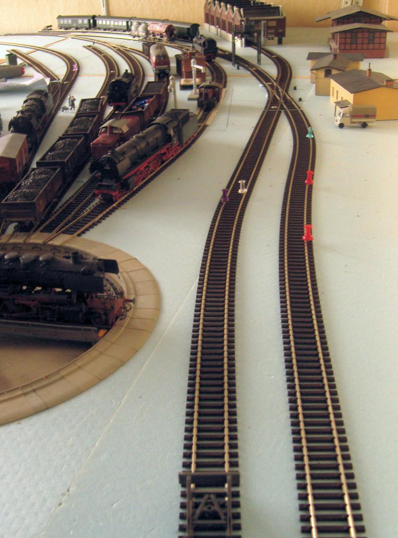

Voor ik met het ordenen van die draden ga beginnen, wil ik wel eerst àlle draden hebben hangen, dus ook die van de doodlopende sporen. En daar kom ik weer een klein dilemma tegen.

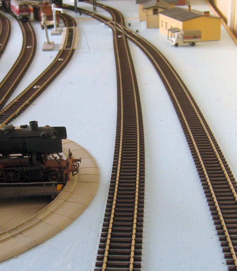

Wat nou weer, hoor ik u vragen. Welnu, eigenlijk zou ik het uithaalspoor van de Wagenwerkstatt, ook wel Betriebswagenwerk geheten, al naar gelang de goesting, mooi recht willen laten lopen. Maar... dan kom ik in conflict met de draaischijf:
Eén van de alternatieven is een kleine slinger in het spoor:
Een kleine slinger, want anders komt het spoor van de Bahnmeisterei (vanuit dit standpunt gezien rechts van het uithaalspoor) in het gedrang.
Een tweede alternatief is het beperken van de lengte van het uithaalspoor, zie stootblok:
Hmmm... dat moet maar eens even bezinken. Ondertussen kunnen de sporen van de Dieseltankstelle wel aangepakt worden.

Reactie #7521 Gepost op:
28 June 2015, 17:16:41 »
Of het geheel in tikkie indraaien bij je aankomstspoor voor je kruiswissel.
Een kruiswissel is ook niet alles.
Zo naar je plan kijkend is een lichte knik ook niet
echt
storend vindt ik.
Breekt totale lijn een beetje.

Reactie #7523 Gepost op:
28 June 2015, 17:45:24 »
Ja, een kruiswissel kom je nog niet tegen in Lümmeln. En er zijn ook geen plannen voor.

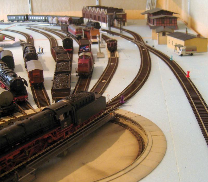

Over het conflict uithaalspoor/draaischijf, misschien is er nog wel een andere mogelijkheid:
En dan tussen de put van de draaischijf en het uithaalspoor zo'n fijne betonnen muur
Berichten: 8349
NS tijdperk II(c)/III

Reactie #7525 Gepost op:
28 June 2015, 18:03:14 »
Tussen het wissel en het half-engels wissel is een klein stuk rails met minimale boog. Als je dat recht buigt, kantelt je wissel iets in de juiste richting. Zou dat voldoende zijn om de twee sporen net langs de draaischijf te leiden?
La Fabrique etc.
Dioramaatje 009
Website Rangeerbanen
Team forummoderators
Berichten: 15509
Reactie #7526 Gepost op:
28 June 2015, 19:35:53 »
helemaal niet verkeerd
Nee, vind ik ook. Veel beter dan die (al is het dan een hele flauwe) S-knik.

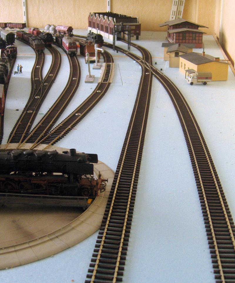

Nog weer een andere optie is het uithaalspoor niet van de draaischijf af te laten buigen, maar juist er naar toe en dan op de draaischijf aan te laten sluiten. Dan is er meteen een omloopmogelijkheid.
@Michel: dat denk ik wel. Ik geloof zelfs dat ik die optie ook overwogen heb, al veel eerder, maar verworpen omdat ik dan het bewuste kleine stukje tussen 1/2 engelsman en wissel opnieuw pas zou moeten maken, omdat het precies op de module/segmentscheiding ligt, en bij alleen rechtbuigen zou het iets gaan oversteken. Op zich geen ramp, maar dat soort dingen probeer ik zoveel mogelijk te vermijden.
Afgezien daarvan verschuift dan ook de 1/2 engelsman iets, en dat zou betekenen dat de gaten voor de aandrijvingen en ook die aandrijvingen zelf iets (een paar mm) zouden moeten verschuiven, en dat zou betekenen dat ik gaten moet boren die de vorige gaten voor een gedeelte overlappen.
En daar heb ik slechte ervaringen mee, dan krijg je boren die weglopen, en vastslaan en weet ik wat nog meer. Puinhoop.

28 June 2015, 20:45:46 »
Het uithaalspoor aangesloten op de draaischijf ziet er ongeveer zó uit:
Hmm.... daar gaan we eens fijn een nachtje over slapen.
Ondertussen hoor ik graag jullie mening, misschien dat dat helpt...

Reactie #7528 Gepost op:
28 June 2015, 20:58:42 »
Ik zou voor de laatste optie gaan. Aansluiten op de draaischijf. Dat lijkt mij iets logischer. Dat geeft ook extra mogelijkheden voor rijden. Het ene "lange" uithaalspoor is toch te gebruiken door de toegepaste DKW.
Groet Ronald.
Berichten: 15509
Reactie #7529 Gepost op:
28 June 2015, 21:25:32 »
Hoi Ronald,
even afgezien van het feit dat het een EKW betreft (in plaats van een DKW), denk ik wel dat ik mee kan gaan in je redenering.
Door de aansluiting op de draaischijf kan het spoor tevens dienen als reserve uitrij- of inrijspoor.
Ik begin steeds meer voor deze optie te voelen.
