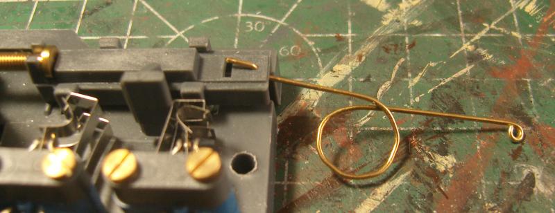

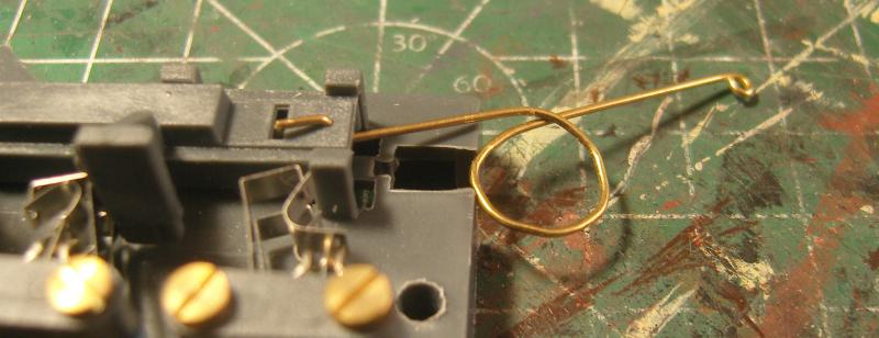

Bezig met de halve zool engelsman eigenlijk maakt dat niet zoveel uit. Over het doel van de "lus" of "krul" in de stelstang hebben we het al eens gehad, ik weet niet of ik toen ook heb aangestipt dat de positie van die krul toch wel van enig belang is.
Zo te zien is er met dit exemplaar niks aan de hand:
Maar als je de aandrijving omzet, komt de aap uit de mouw:

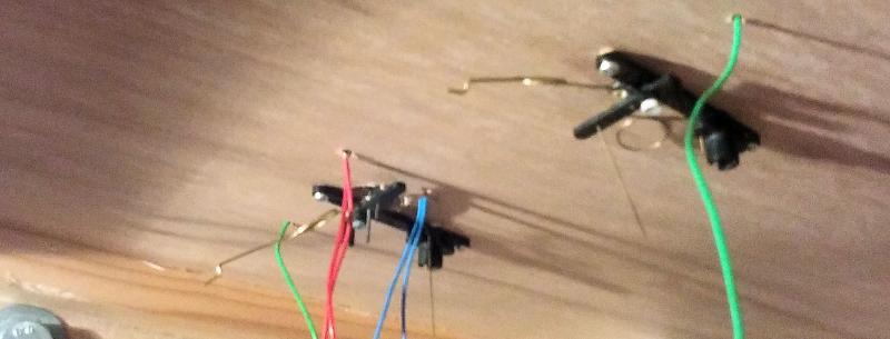

Tenslotte (voor vandaag): mechaniekjes onder de tafel geschroefd en afgesteld, nu nog motortjes monteren, en je moet het maar voor een keertje met een belabberde foto doen. M'n mobiel liet het afweten daar in die halfduistere krochten:

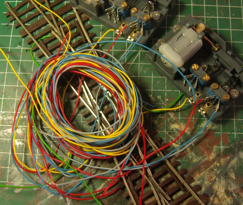

O, vast niet. Ik geef je op een briefje dat ik alle motoren kan gaan ompolen (grijs en geel omwisselen) en idem de puntstukpolarisatie (rood en blauw omwisselen). Hoewel... ik ben erg slim geweest, want ik dacht eerst: "weet je wat? ik doe ze nu meteen andersom". Maar toen bedacht ik dat het dan juist wel wéér verkeerd zou zijn, dus ik ben nòg slimmer geweest, en heb ze NIET omgedraaid.  8)

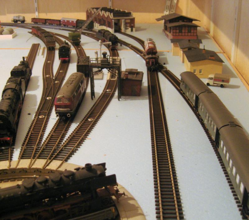

Overzichtje:
Een vijftiger op de draaischijf, een V160 staat op het kraanspoor in de wacht, links daarvan zie je een 01.10 en een 94er.
Eeen lok BR86 verlaat juist op het uitrijspoor het Bw, een Jumbo staat kolen te nemen, daarnaast zie je juist een Kleinlok LGII twee nieuwe slachtoffers de Werkstatt induwen, achteraan staat er nog een stel op hun beurt te wachten.
Zoals je ziet: hoewel nog volop in aanbouw is er in Lümmeln altijd wat te doen.  ;)
