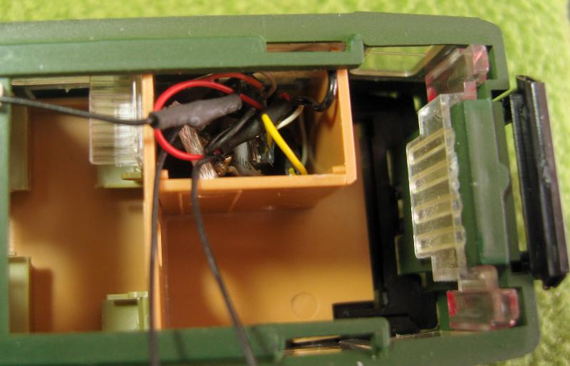

Ondertussen ben ik afgestapt van het voornemen de plaatselijke weerstandenwinkelier te bezoeken. Ik kwam namelijk tot de ontdekking dat er nog verschillende van die voorwerpen aanwezig waren, destijds aangeschaft in het kader van het aanbrengen en apart kunnen aansturen van front- en sluitseinen van voornoemde ETA/ESA150.
Deze vondst betekent een enorme besparing waarvan op een later tijdstip ongetwijfeld nuttig gebruik van zal worden gemaakt. Bijvoorbeeld om de benodigde weerstanden aan te kunnen schaffen teneinde de front- en sluitseinen van de eerder genoemde ETA/ESA150 te kunnen aanbrengen. (Of heb ik dat al gedaan? Geen idee... Straks maar eens kijken.)
Aldus wat aan het experimenteren geslagen en tot de ontdekking gekomen dat, bij een maximaal ingestelde waarde van de desbetreffende CV, een weerstandswaarde van 2500 Ohm de lichtopbrengst van de ledstrip optimaal is, dwz van voldoende helderheid zonder het netvlies te verschroeien, daarbij het voordeel van de dimmogelijkheid behoudend.
Voor de geïnteresseerden: CV 262 op waarde 31 (voor de gele draad geldt CV 270).
Vervolgens de overtollig lange draden wat ingekort en de boel in het toilet gepropt:
Kwestie van nog een keertje testen en de hele zwik afmonteren, en dan is dit varkentje ook weer gewassen.

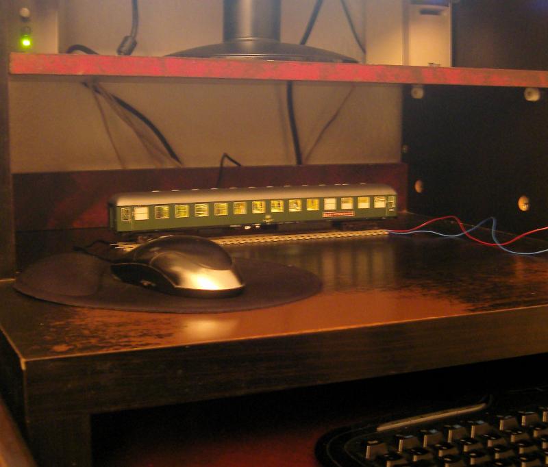

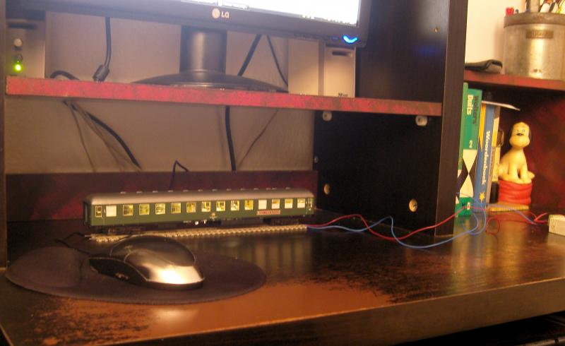

Het rijtuig is in elkaar gezet, laatste test:
Zo. Voor wie nu denkt dat ik om ben en al m'n rijtuigen met BV ga uitrusten: VERGEET 'T MAAR!!!
Nog even een paar onderdeeltjes die het geweld van het in elkaar zetten niet hebben overleefd er weer opzetten, en dan gaan we naar het volgende project.

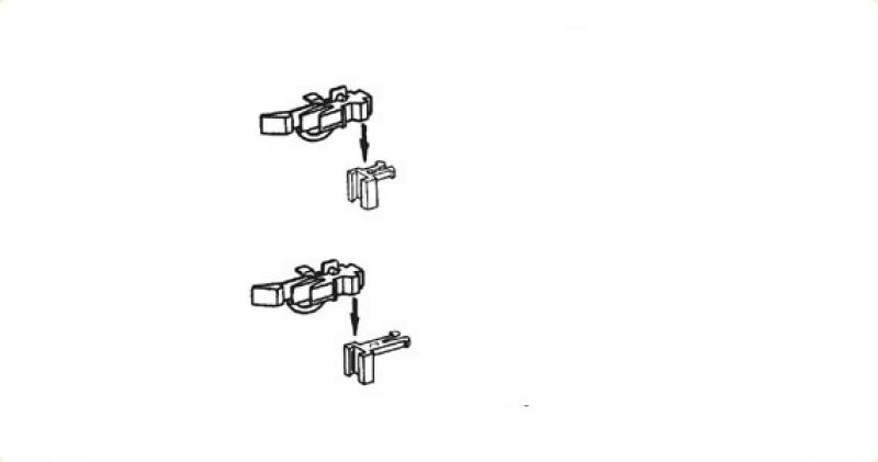

Onee, nog niet, er moeten ook nog koppelingen op. Nu heeft Ade z'n eigen koppelingen, en ook die worden in een schacht die deel uitmaakt van het KKM bevestigd, maar die schacht is volgens eigen Ade-norm geproportioneerd. Die Ade-norm komt niet overeen met de meer gebruikelijke norm volgens NEM, dus zonder meer een Roco of Fleischmann kop erin drukken gaat niet.
Gelukkig heeft roco begrip voor Ade-bouwers die hun koppelingen willen gebruiken:
Roco 40286
  • Berichten: 7937
  • NS tijdperk II(c)/III
    • Obdam in h0
« Reactie #6970 Gepost op: 30 April 2015, 22:10:39 »
Zeg je daar nu mee dat die zwaluwstaart van de in hoogte verstelbare Roco kk, het zelfde is als die van Ade?

  • Berichten: 15442
« Reactie #6971 Gepost op: 30 April 2015, 22:18:41 »
Nee, de 40287 is de 'normale', de 40286 is speciaal voor Ade-rijtuigen.
Hier het verschil:
