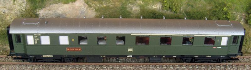

Ondertussen aan het bekijken hoe ik de lichtstrip het beste kan inbouwen. De eerste gedachte was deze in plaats van de lichtgeleiders te bevestigen, maar dan komt de plek van de individuele ledjes net wat beroerd uit.
Een alternatief is de strip in het dak te plakken.
Nu is het zo, dat de strip (3 x 3 ledjes) nèt iets te lang is om goed te passen, of dat nu in het dak is of anderszins, er zal een stukje af moeten.

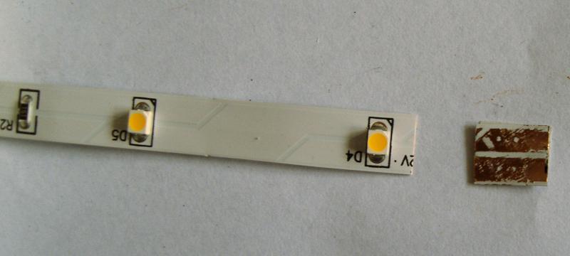

Zo gezegd, zo gedaan: een stukje van een centimeter afgeknipt:

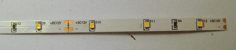

Tegen beter weten in, want wat ik eigenlijk al min of meer verwachtte, deed zich daadwerkelijk voor: de laatste drie ledjes (aan de kant van het afgeknipte stukje) weigerden na die actie verder mee te werken aan de schone taak het licht in de wereld of, meer specifiek, in een Ade-wagen te brengen.
Vraag: wat zit er in dat afgeknipte stukje (op de foto is de lak afgeschraapt) aan elementen waarvan de aanwezigheid absoluut noodzakelijk is om de verlichting te laten branden zoals gewenst? Met andere woorden: wat heb ik gedaan??

De lus onderbroken ??

Deze strip zit anders in elkaar dan degenen die ik ken. Kun je een wat groter deel van de strip op de foto zetten? Dan wordt het wat makkelijker om iets te roepen.

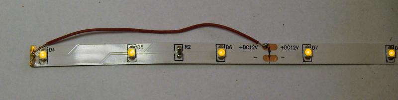

@Arthur: dat was ook mijn gedachte, maar een (gesoldeerd) brugje hielp niet.
@DirkJan: Komtie!
De strip moet per drie leds deelbaar zijn, als je begrijpt wat ik bedoel. En blijkbaar steekt het nogal nauw bij het afknippen: niet te veel, niet te weinig. Netjes op 't streepje.

Lijkt er op dat je de "aorta" heb doorgezaagd Jan

@Eric: ja, zoiets... maar die by-pass was zó gelegd hoor!
