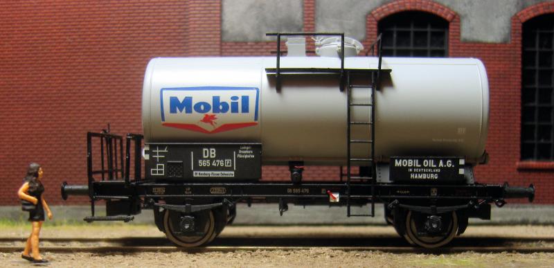

Hoi Joke!
de ketelwagen is er eentje van Brawa, nr. 48863, om precies te zijn.

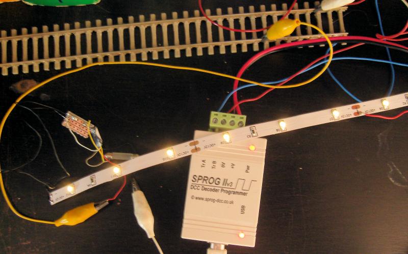

Het lichtverhaal begint ook vorm te krijgen. In de wondere wereld van de digitale modelspoorderij voel ik me vaak als een blinde zonder stok en moet ik dikwijls eerst ergens tegenaan knallen voor ik iets door heb, ondanks dat er van alle kanten goede tips en waarschuwingen gegeven worden.
Enfin.
De firma Digitaalservice vandaag flink lastiggevallen met telefoontjes en mailtjes, ze zullen daar wel knettergek van mij geworden zijn (toch heel erg bedankt Peter!), maar het resultaat is wel dat ik eindelijk mijn Sprog aan de praat heb, èn dat de ledstrip nu op een decoder werkt.
De decoder waar ik het eerst over had, liet zich niet vinden, noch is te achterhalen of het ding ergens anders voor gebruikt is of niet. Ik neig nu eerder naar de gedachte, dat ik dàcht dat er nog een decoder moest zijn, maar dat de wens de vader van die gedachte was.
Ten einde raad maar een andere decoder opgeduikeld: leve de tweedehandsdecoderwinkel hier in Stad!
Als weerstand tussen decoderuitgang en ledstrip heb ik er eentje van 1KΩ gebruikt. Op volle sterkte brandt daarmee de boel nog als een olieplatform in vol ornaat, en zelfs als ik het licht tot het uiterste dim is de opbrengst aan licht nog zodanig dat je er met goed fatsoen een boek bij kunt lezen.
Conclusie: morgen even een paar andere weerstandjes kopen.
Hoera! Zo is het dan toch net alsof ik niet gek ben.

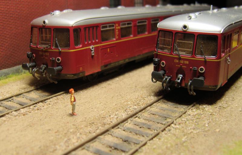

Is die decoder die je zocht niet in de vt150 gekomen van je?
groeten,
Auke
Team forummoderators
Berichten: 15450
Reactie #6956 Gepost op:
29 April 2015, 20:57:38 »
Haha, dat zou ook nog best wel eens kunnen, hoewel ik wel in m'n hoofd heb (en had) dat daar een (kapotte) decoder had ingebouwd, swz in de stuurstandwagen, de ESA 150). De motorwagen wordt
ETA
150 genoemd, de "E" staat voor "elektrisch", de "T" voor Triebwagen, de "A" voor accu. De lettercombinatie ESA is daaraan analoog, alleen staat de "S" voor stuurstand (Steuerstand, wat overigens weer niks met belasting te maken heeft). Trouwens, de stuurstandwagen ESA 150 heeft geen accu's, en ook geen elektrische aandrijving. De letters E en A (en de cijfers 1, 5 en 0) dienen om aan te geven dat de wagen van hetzelfde type is als de ETA 150.
Nou ja, iets van die strekking zo ongeveer dan. Ik kom er nu even een beetje niet helemaal uit.
