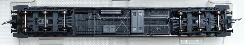

« Reactie #6410 Gepost op: 28 January 2015, 22:39:35 »
Mooi houtwerk geworden, Jan. (y)
Een Fleischmann-zesasser ondersteboven:

@Bas: aan de hand van jouw foto heb ik uit kunnen rekenen dat de afstand draaipunt/draaistel - draaipunt/draaistel van beide rijtuigen (4- en 6-asser)exact gelijk is - of althans gelijk lijkt. Dank!

« Reactie #6414 Gepost op: 29 January 2015, 20:51:50 »
Ofwel
de wielen zijn naar buiten verplaatst , en er is een as tussen gezet
  • Berichten: 15451

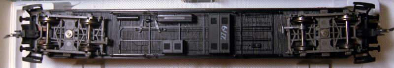

« Reactie #6415 Gepost op: 29 January 2015, 21:52:23 »
Precies, Jerry!  :D
Nog even de beide wagenbodems (met nogmaals dank aan Bas) onder elkaar, dan kan iedereen z'n conclusie trekken:
jerrytrein
  • Berichten: 5945
« Reactie #6416 Gepost op: 29 January 2015, 22:30:20 »
En de wagenbodem was al voorbestemd voor een 3 assig draaistel

« Reactie #6418 Gepost op: 30 January 2015, 22:07:16 »
Ja, ik weet 't...  ;D
Toch roept die "directe" vergelijking bij mij wat vraagjes op, ze lijken bedrieglijk veel op elkaar, maar er zijn toch ook wat kleine, niet in het oog springende verschillen. Ik kan me voorstellen, dat Fleischmann de mallen nadat "mijn versie" van de persen rolde (art. nr. 5081, lijkt me wel eentje van 'vroeger') wat gereviseerd heeft, zie onder anderen de trappetjes aan de kopeinden van de beide rijtuigen.
(@Bas:) Zou je, indien mogelijk, zo vriendelijk willen zijn de meetlat eens te hanteren en na te gaan wat de LüP en de HOH afstand van de beide draaistellen is?
Ik heb het volgende gemeten:
LüP: 236 mm
HD <-> HD: 163 mm

« Reactie #6419 Gepost op: 30 January 2015, 22:42:48 »
Ik heb net even een 6-asser gemeten en die heeft exact dezelfde maten als jij hebt gemeten.
