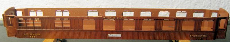

Ja, vind ik ook. Zoals ik eerder al zei komt de wagenbak zoals door Fleischmann gemaakt nogal 'doods' over, hoewel Fleischmann de kleur op zichzelf best wel goed getroffen heeft.
Citaat van: AndréDev
als de blanke lak erop zit is het net het echte voorbeeld
Daar gok ik ook wel een beetje op. Op de foto's is volgens mij te zien dat de wagen hoogglans is gelakt, ik overweeg om eerder een zijdematte vernis te gaan gebruiken.
Over voorbeeld gesproken, in mijn kast staat een boek over decoratieve schildertechnieken. Daarin wordt beschreven hoe je met behulp van verf, eventueel andere materialen en het juiste gereedschap voorwerpen meestal gaat het hier om meubels of interieurelementen) het uiterlijk van hout, marmer of ander gesteente, schildpad etc kunt geven. Voor de gein heb ik ooit eens een modelautootje 'gemarmerd':
Voor ik aan dit klusje begon, heb ik dat boek nog eens aandachtig doorgelezen, maar daarin gaat het meer om bepaalde texturen 1:1 na te bootsen. Dat laat zich eigenlijk in 1:87 niet goed gebruiken. Bovendien staan er maar twee "hout" technieken in, namelijk mahonie en suikeresdoorn, geen teak.
Gelukkig was Sven zo vriendelijk mij een scan van zijn artikel wat eens in MSM gestaan heeft toe te sturen, dat scheelde in elk geval een hoop uitzoekwerk. Nogmaals dank, Sven!

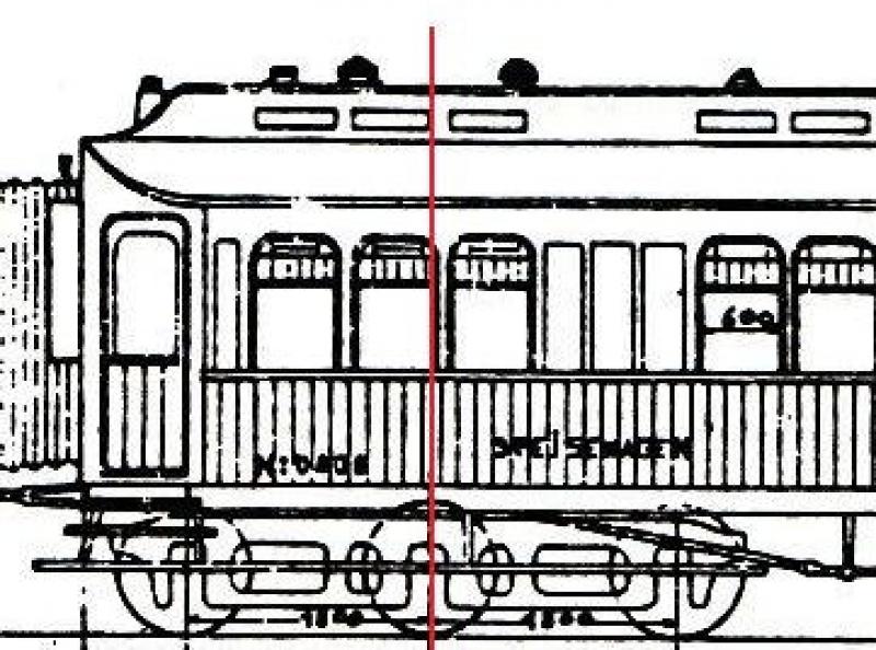

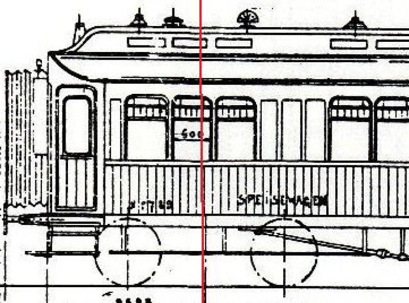

Als ik zo naar de plaatjes kijk, vermoed ik van niet, Jerry. Zo te zien zitten de draaipunten van de draaistellen op dezelfde plaats, en steken de draaistellen naar voren (tot aan de bufferbalk) en naar achter (verder het 'Sprengwerk' in) iets meer uit.

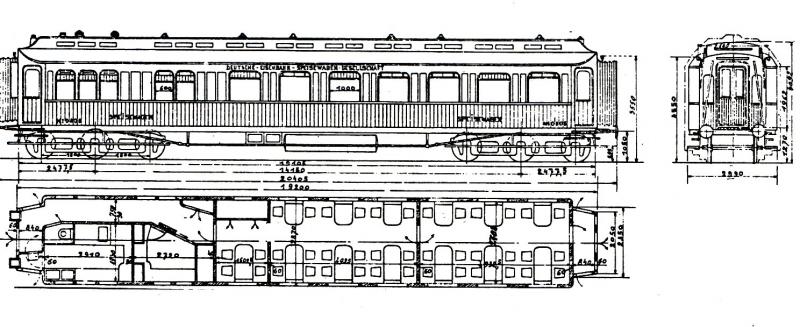

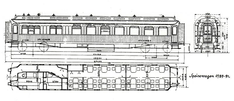

Misschien dat er een (schaal)millimetertje verschil is, maar ik denk niet dat Fleischmann dat als voldoende reden zou beschouwen om voor de 4- en 6-asser verschillende wagenbodems te gaan maken. Zie de tekeningen (uit het boek "Speisewagen in Deutschland, Die Geschichte des Speisewagenbetriebs in Deutschland von den Anfängen bis zum Übergang auf die Mitropa", Albert Mühl, EK-Verlag, 1994):
Nog even toegespitst op de draaistellen:

Hoe bedoel je: Jerry heeft gelijk? Als hij beweert dat zesassers mooier lopen? Dat heb ik ook beaamd, dus daar is geen discussie.
Het grappige is, dat de DESG in de jaren 1907 en 1908 negentien stuks zesassers aanschafte, in de jaren 1910 - 1912 vijftien stuks vierassers, en vervolgens in 1913 nog eens vier zesassers. Misschien maakte het dus toch niet zoveel uit.
In model zeker niet, daar komt alleen de kwestie 'persoonlijke voorkeur' om de hoek kijken, of, zo je wilt, de behoefte om exact volgens voorbeeld te werken.
