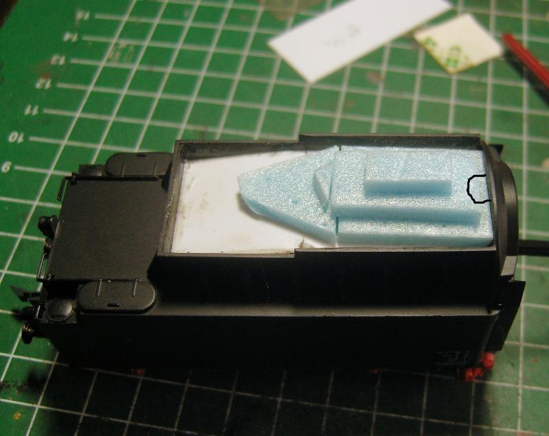

@Jerry: in de algemene raad van huize 44 (waar Lümmeln onder valt) is op democratische wijze voor deze oplossing gekozen.
Dat dat in de Nederlandse politiek anders gaat, toont wel aan dat de idee "democratie" slechts een illusie is.
@Jeffrey: ik kan wel meegaan in je redenering, maar mijn eigen pogingen in die richting hebben niet tot het beoogde succes geleid. Misschien dat het jou beter af gaat, ik ben sowieso zeer nieuwsgierig naar de resultaten die je op die manier weet te boeken.
@Paul: je kritiek is, vind ik, wel terecht. Dat "wegloophapje" stond me wel degelijk voor ogen toen ik deze bult schiep. Echter, door mijn (nog) onervarenheid in deze materie is het niet helemaal zo geworden als mij (en jou) voor ogen stond toen ik er aan begon.
Desniettemin ben ik wel tevreden met het behaalde resultaat:
@Floris: tja, die Lümmelneraner vrouwen beschikken nu eenmaal over onvermoede krachten

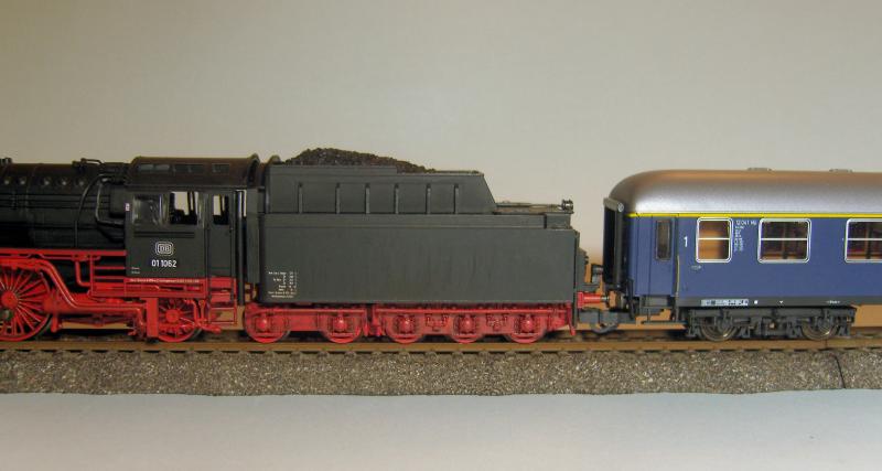

Zo in dwarsaanzicht word ik er wel helemaal blij van. De "kolenboer" op het Bw heeft er samen met de machinist (loc verplaatsen tijdens het storten) duidelijk hun best op gedaan
Als je op de gemarkeerde plek d'r even een grove ronde vijl onder 45
o
doorheen haalt ben je d'r volgens mij helemaal
Laatst bewerkt op: 22 December 2014, 18:49:21 door guest7823

Goeie tip. Dat had ik moeten doen. Zou maar zo kunnen dat ik dat alsnog eens een keertje doe, als ik de geest te pakken heb
Paul, wederom: Merci!

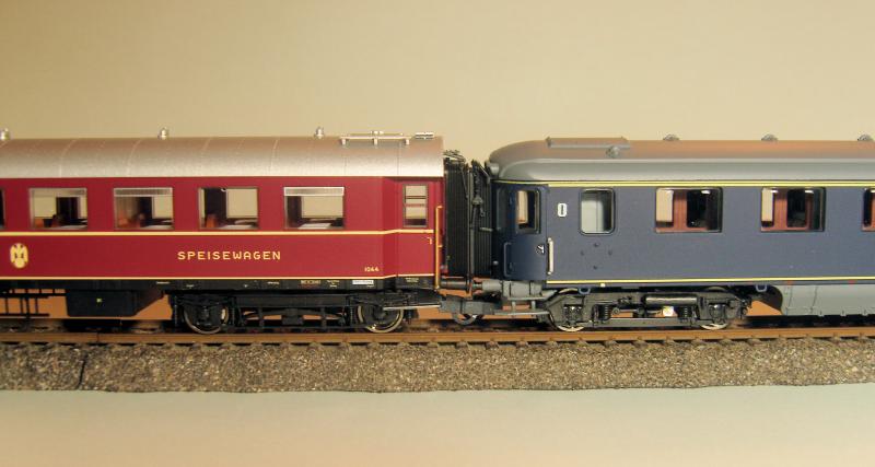

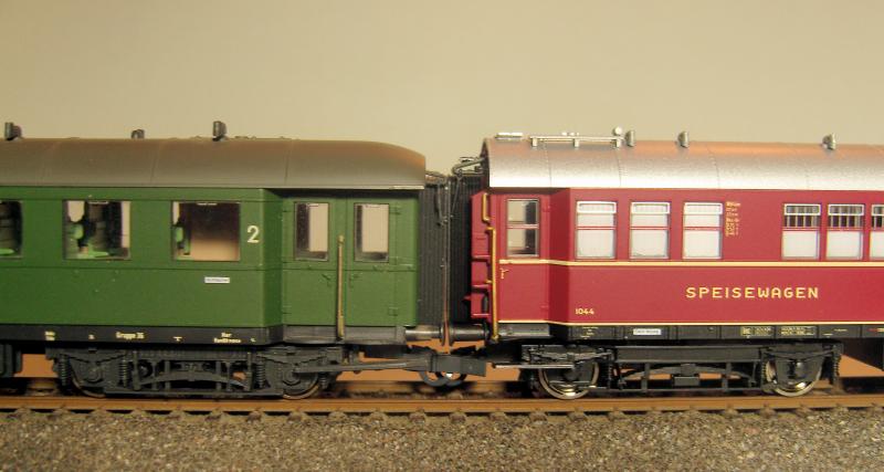

had ik het over vouwbalgen, en gummiworsten, en hoe dat op elkaar aansluit. Of niet, eigenlijk.

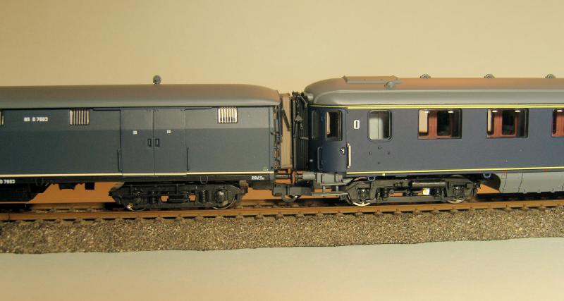

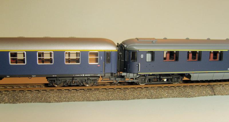

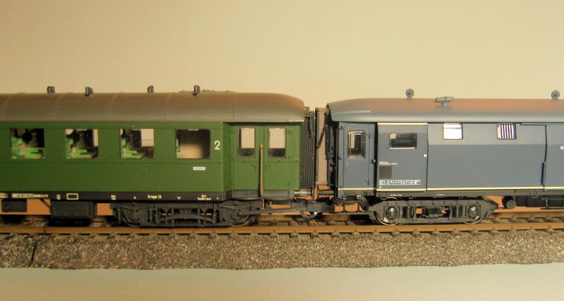

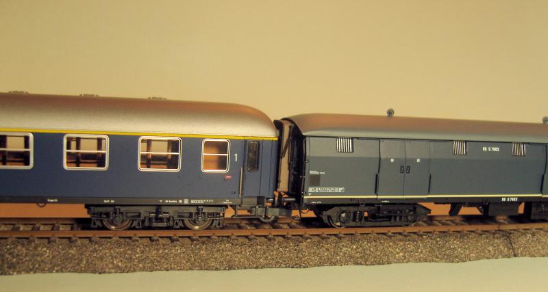

In de getoonde combinatie viel die aansluiting eigenlijk niet zo goed uit, en dat nog wel terwijl het om twee Roco-rijtuigen gaat. Maar hoe zit het eigenlijk met andere combinaties? Gummiworsten en vouwbalgen, maar dan van andere merken? En de vouwbalgen van de diverse merken gecombineerd? Ik heb er voor de lol eens een stuk of wat op een rijtje gezet:

Roco - Elotrains (beide vouwbalg), ook niet helemaal lekker:
Roco - Artitec (beide vouwbalg), idem dito:
Roco - Roco (beide vouwbalg), hèhè! Kijk maar:
Conclusie: hoewel de diverse spoorwegmaatschappijen met elkaar afgesproken hadden dat de vouwbalgen universeel op elkaar aan zouden sluiten, kun je dat niet van de diverse modelfabrikanten zeggen. Er is wel verschil in interpretatie, soms nogal wat, soms een beetje. Lekker aansluiten doet het niet.
Nu kun je je natuurlijk een heleboel werk op je nek halen door die vouwbalgen allemaal gelijk te maken, en dan zo, dat ze ook op de gummiworsten netjes aansluiten, en je kunt ook door een beetje handig je treinsamenstellingen te componeren de meest in het oog springende verschillen 'weg laten'.
Of je gaat moord en brand schreeuwen dat die fabrikanten er weer niks van bakken.
Dat kan ook.

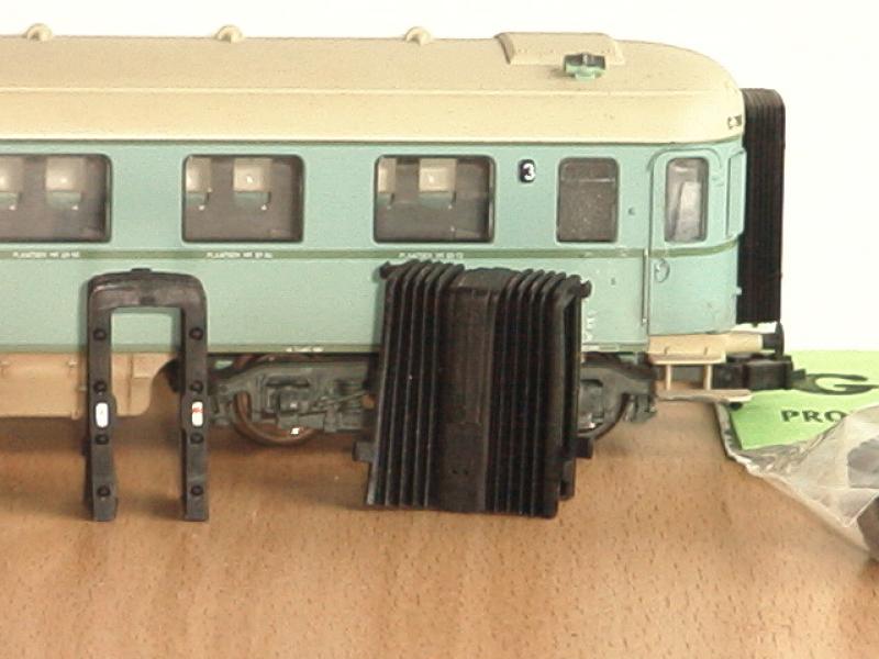

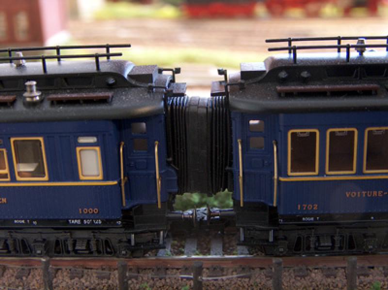

er is een fabrikant die rubber balgjes maakte voor modellen....Richard heeft er enkele wagens mee uitgerust.
dat ziet er perfekt uit.
zal m eens vragen wat voor merk het is

en je kolen tender is best goed gelukt hoor
en je hebt er in iedergeval aandacht aan besteed
en als je hard rijdt zie je t niet

Ik ben best benieuwd naar die rubberbalgjes, André! Ook naar hoeveel werk het is om een rijtuig daarmee om te bouwen.

Hard rijden zal niet zo veel van komen, denk ik. Mijn baan is maar klein, en als ik rondjes kan rijden ligt zo'n 80% dadelijk ondergronds... als ik dan hard rij zie ik m'n treinen helemaal niet meer....

Jammer maar het merk is niet bekend...heb alleen nog plaatje ervan
Er zaten vijf setjes in het zakje...
André

Die zijn van GPP. Frans fabricaat, maar helaas: dat bestaat al een paar jaar niet meer.

Hmmmm... zo op het eerste gezicht lijkt dat dè oplossing, hoewel misschien wat aan de grove kant.
Ik zou best eens met zo'n setje willen experimenteren om te kijken wat er uit te halen valt, maar goed, ik begrijp dat ze niet meer leverbaar zijn. Dank voor het tonen!

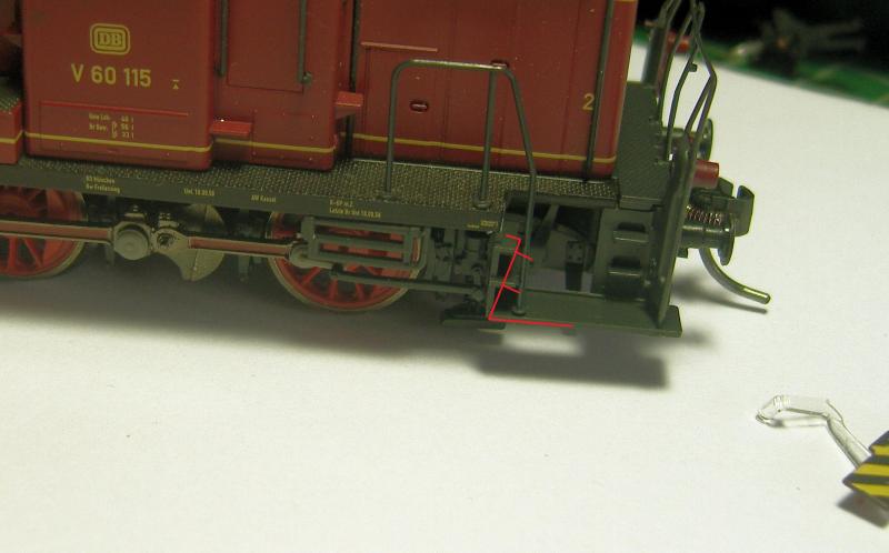

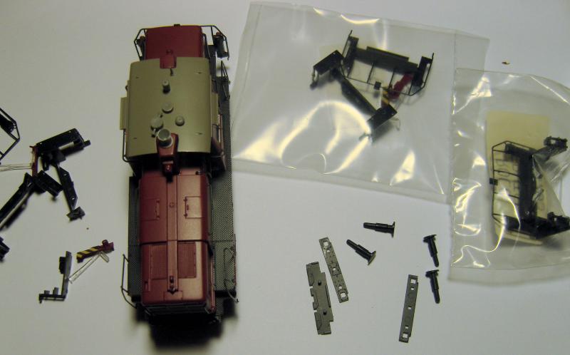

Vanwege de barre weersomstandigheden (in Lümmeln is het zoals altijd zomer, maar daarbuiten niet) heeft de (bijna) maandelijkse T.E.E. verstek moeten laten gaan en taken moeten overdoen aan de KPNpost. Die dan ook met enige vertraging de benodigde onderdelen voor de V60 heeft bezorgd:
Links de gesneuvelde onderdelen, rechts van de lok de vervangende
Op basis van een oppervlakkig vooronderzoekje koester ik de verwachting dat het nog wel eens een lastig klusje kan worden om het één en ander op de juiste plek geparkeerd te krijgen.
De tijd zal het leren....

De schade aan de V60, zoals hierboven beschreven, is inmiddels hersteld. Het via TEE bestelde en onderdeel bleek enigszins verbogen te zijn, misschien is dat tijdens de productie gebeurd, of is het verkeerd opgeslagen geweest, wie zal het zeggen.
Nu staat er in huize 44 een fantastisch apparaat, gaskachel geheten, dat voor allerlei doeleinden zeer bruikbare temperaturen vrijgeeft, veel effectiever dan bijvoorbeeld de radiator van een centraal verwarmingssysteem. De kunst is de juiste afstand tot de kachel te bepalen om de optimale mate van buigbaarheid van (diverse soorten) kunststoffen te bereiken.
In onderstaande foto zie je in rood de oorspronkelijke (verbogen) stand ingetekend:
