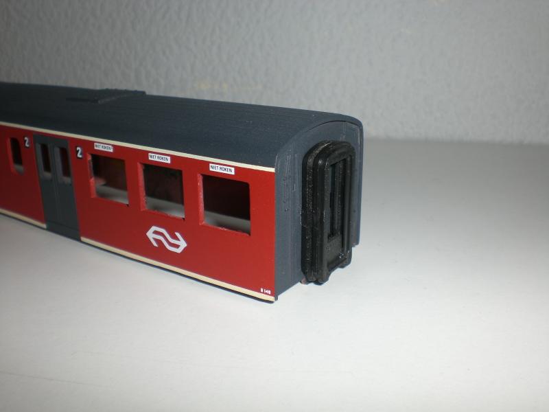

Het is waarschijnlijk niet wat je bedoelt maar ik kan je wel een andere tip geven. Lima heeft al vouwbalgen, ik gebruik deze dubbel: d.w.z. ik lijm er twee op elkaar en breng deze aan op elke zijde. Hierdoor wordt optisch een grote stap voorwaarts gezet.
Hieronder een plaatje: op een plan U-bak (feitelijk Lima Hondekop tussenbak) de dubbele vouwbalg.
« Laatst bewerkt op: 19 April 2008, 11:50:06 door Mispoes. Reden: plaatje toegevoegd »

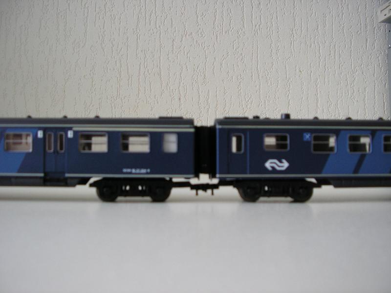

Een Franse firma heeft rubberen vouwbalgen die door middel van een magneetje aan elkaar zijn te koppelen. Die zijn op iedere beurs waarschijnlijk wel te vinden; alleen weet ik niet waar.
Biem
  • Berichten: 816
Re: Vouwbalgen, wie oh wie?
« Reactie #5 Gepost op: 19 April 2008, 17:30:14 »
De balgjes met de magneetjes zijn van het merk GPP
Ik heb nog wel deze balgjes voor je , 8 stuks
Ze zijn 14 mm breed, 7 mm dik , 27 mm hoog, afgerond aan de bovenkant
Zijn vouwbalgen van G.P.P. code SF 01. Hier link naar foto:
http://www.hetspoor.com/WEBWINKEL/nl/dept_47.html
Als iemand weet wie ze verkoopt in Houten graag. :)

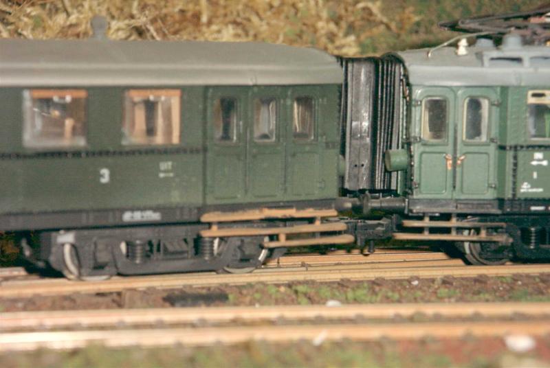

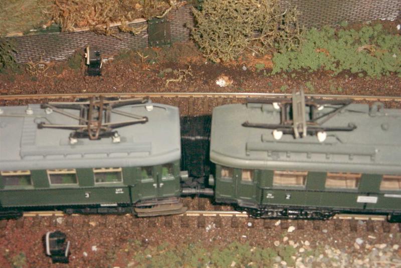

Hier de toepassing van deze vouwbalg
SK
  • Berichten: 9057
  • Hengelooo 1:160
« Reactie #14 Gepost op: 19 April 2008, 17:56:28 »
Maar ziet dit er nu beter uit dan de Roco vouwbalgen Kras? OK, in de bocht blijven ze aan elkaar maar die brede strippen in het midden vind ik toch wat minder fraai dan de standaard Roco's (als ie op recht spoor staat  ;D).
