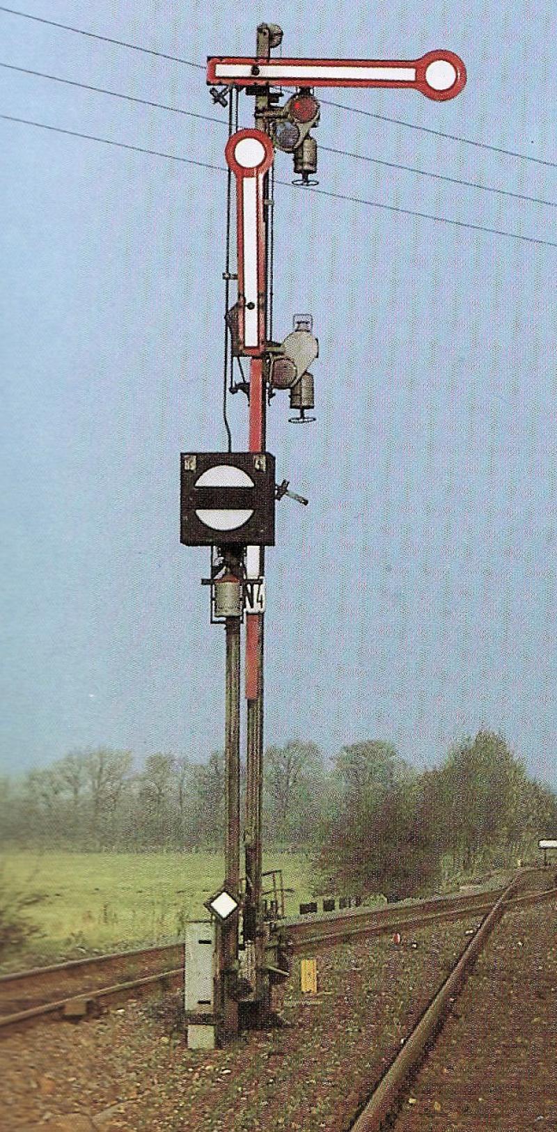

Dat een hoofdsein (Hp0/Hp1/Hp2) ook voor een rangeerdeel zou gelden, kan in de jongere jaren wel zo ingevoerd zijn, in 1968 echter was daar absoluut geen sprake van.
Carsten schrijft:
"Alle Gleissperr- und Schutzhaltsignale gelten für Züge ebenso wie für Rangier- und Sperrfahrten (Fahrten in gesperrten Gleisen z.B. mit Baufahrzeugen). Im Gegensatz zu den Hauptsignalen, die nur für Zugfahrten gelten, erteilen sie somit einen absoluten Haltauftrag.:
Zonder de autoriteit van Stefan Carstens, welke ik in deze als uitgangspunt neem, in de strijd te willen gooien, zou je je nog af kunnen vragen waarom er, als hoofdseinen ook voor rangeerdelen zouden gelden, dan, zoals je zo vaak ziet, een Hauptsperrsignal vóór een hoofdsein geplaatst is:
Ik moet daarbij opmerken, dat in het geval van lichtseinen, ook in 1968, het hoofdsein en het Hauptsperrsignal in één scherm gecombineerd konden zijn. Daarbij toonde het sein bijvoorbeeld dubbel rood als er helemaal niks mocht rijden; enkel rood PLUS twee witte lampen in een naar rechtsboven lopende lijn betekende dat het betreffende rangeerdeel toestemming had om te rijden. Hetzelfde seinbeeld gold voor treinen gewoon als "Halt!"
Wat in wezen neerkomt op dezelfde betekenis als de combinatie mechanisch hoofdsein (Hp0) plus mechanisch Hauptsperrsignal (Sh1).
Dan nog even een opmerking over "het afspreken / formaliseren van lokale afspraken en regels om bepaalde dingen af te dekken".
Ik zou daar tegenin willen brengen dat het doel van een seinstelsel is om alle mogelijke vergissingen en fouten zoveel mogelijk uit te sluiten. Een regel die in noord-Duitsland geldt, zal ook in het zuiden moeten gelden, uniform en univers. (Dat daarbij de beierse seinen in dit verhaal een aparte rol spelen even terzijde latend). Ik heb zo'n donkerbruin vermoeden dat dat in Nederland eveneens zo geregeld is. Een afspraakje tussen Lümmelner machinisten en seinhuiswachters dat je door rood mag rijden als je het Bw uitgaat, zou, als die machinist per toeval eens in Schwarzburg terechtkomt, waar is afgesproken dat je moet wachten op geel licht, wel eens tot interessante situaties en transformaties kunnen leiden.
Ook een tekeningetje opgeduikeld (net als de foto hierboven uit Carstens' tweede testament Miba Report 18):
Hauptsperrsignal gecombineerd met Wartezeichen.
Heeft iemand terug van een stuiver?

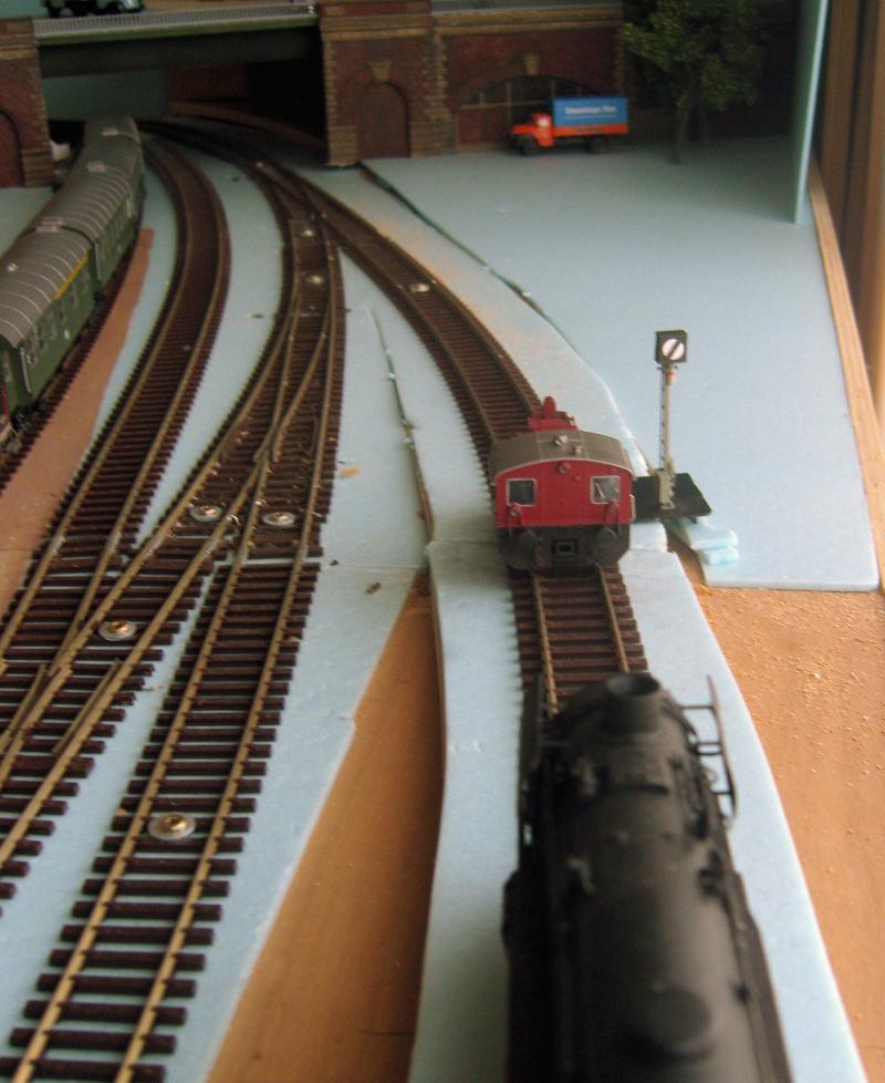

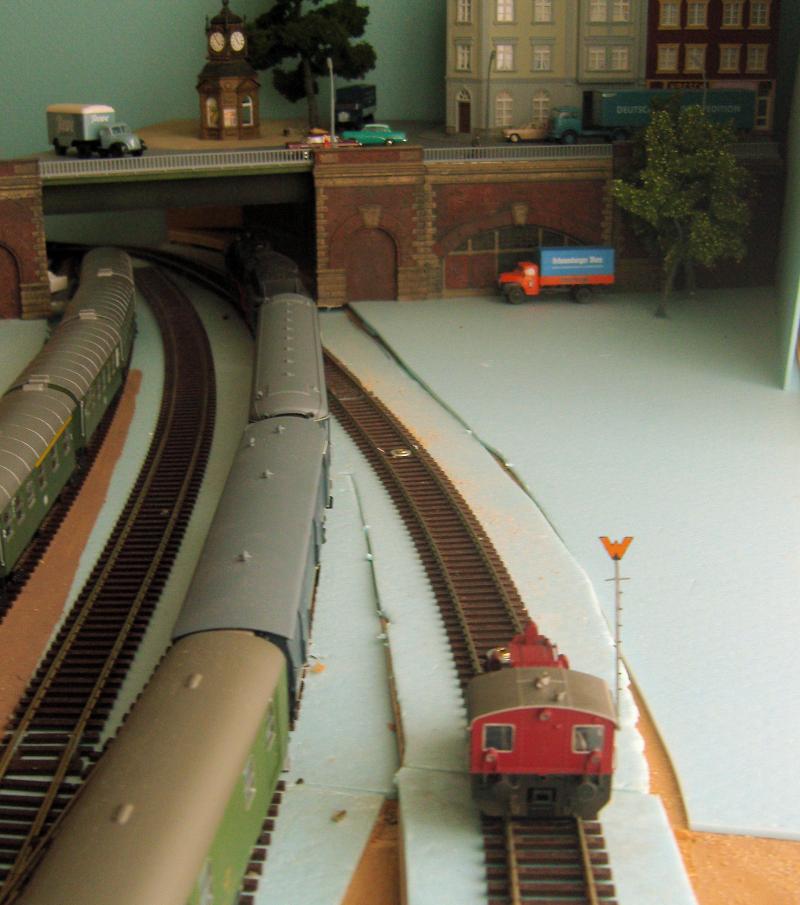

Even een plaatje van de situatie in Lümmeln:
De twee hoofdseinen (3 begrippen, Hp0, Hp1 en Hp2) komen niet daadwerkelijk op de baan, daarvoor is de ruimte niet voldoende.
Maar in principe beveiligen deze seinen de aansluiting vanuit het Bw. Laten we eens een scenario doornemen.
Een trein komt van rechts op het bovenste spoor (het Bw spoor even niet meegeteld) Lümmeln binnenrijden. Het sein toont Hp1: doorrijden met de voorgeschreven snelheid. Het sein kan alleen Hp1 tonen als de na het sein liggende rijweg ook daarvoor ingesteld is. Zou bijvoorbeeld het wissel van de Bw-aansluiting in de verkeerde stand liggen, dan wordt de stelweg van het sein geblokkeerd en kan niet Hp1 getrokken worden. Toont het sein Hp1, dan kan op zijn beurt het wissel niet omgelegd worden.
Nu moet ook het spoor vanuit het Bw beveiligd worden, om te voorkomen dat een het Bw verlatende lokomotief pardoes een juist passerende trein in de wielen rijdt. Mensen, zou me dat een gedonder geven! Omdat we dat niet mogen willen plaatsen we dus een sein wat wèl voor rangeerdelen geldt voor het punt waarop het Bw-spoor de hoofdbaan op komt. Een Wartezeichen zou in principe kunnen, maar zo'n ding is niet mechanisch verbonden met de rijweginstelling, en dat is een Hauptsperrsignal wel, dat houdt dus in, dat het wissel in de stand richting Bw moet liggen, wil het Hauptsperrsignal in de stand Sh1 getrokken kunnen worden. En als het wissel in die stand ligt, kan het hoofdsein niet uit Hp0 getrokken worden. Met andere woorden: door het één te doen, voorkom je dat het ander gedaan kan worden en vv.
Bij een Hauptsperrsignal is het echter zo, dat als er opdracht wordt gegeven voor oprijden, die opdracht geldt zolang het Hauptsperrsignal Sh1 toont. Dat is bij een Wartezeichen niet zo, daar geldt de opdracht alleen voor het eerste rangeerdeel dat voor het Wartezeichen wacht en dan alleen als de machinist heeft gezien dat de twee lampen zijn begonnen met branden. Een eventuele tweede lok moet dus wachten tot de lampen zijn gedoofd en weer opnieuw worden ontstoken.
Om nu de optimale beveiliging te krijgen, wordt het Hauptsperrsignal (vanwege zijn afhankelijkheid van de rijweginstelling) met het Wartezeichen (vanwege de geldigheidsduur, zogezegd) gecombineerd.
Pfoeh. Ik denk dat ik nu eindelijk de eigenlijke betekenis van het Wartezeichen begrijp. Jullie ook?

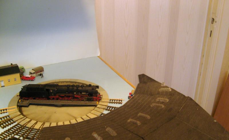

Terwijl mijn vrouw in de kamer gezellig naar de opgewekte klanken van Leonard Cohen zat te luisteren, muziek overigens waarvan Lazarus gezegd zou kunnen hebben: "Hartstikke tof en vet aardig jongens, maar als het zo moet blijf ik net zo lief liggen", enfin, vrouw tevreden, ikke de rotzooi van de verbouwing vanwege die vouwdeur maar even aan kant maken. Meteen mijn hopensysteem maar even wat omgegooid, zodat ik m'n geheugen wat op kon frissen. de index wat kon actualiseren.

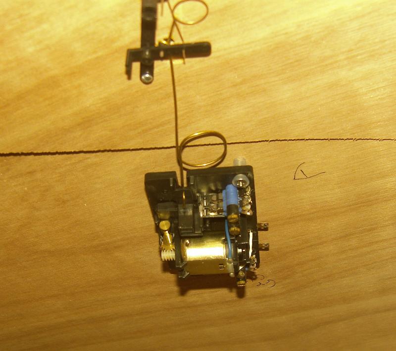

Dat gedaan hebbende, kwam er weer wat ruimte vrij, zodanig, dat ik m'n zojuist opgelapte 94er eens wat kon laten proefrijden. Ging helemaal goed, alleen kwam ik tot de ontdekking dat het wissel naar het Bw-spoor niet reageerde op de desbetreffende schakelaar. Onder de baan gedoken (dat is nu ook weer mogelijk) bleek al gauw dat er geen draad meer vastzat aan de aandrijving.
Ach ja, die had ik losgesoldeerd vanwege het aanbrengen van die extra verstevigingsrib, ondertussen ook al weer maanden geleden.
Nou ja, kan ik die meteen even meenemen als ik binnenkort onder het Bw duik om de vers gelegde wissels aan te gaan sluiten.
