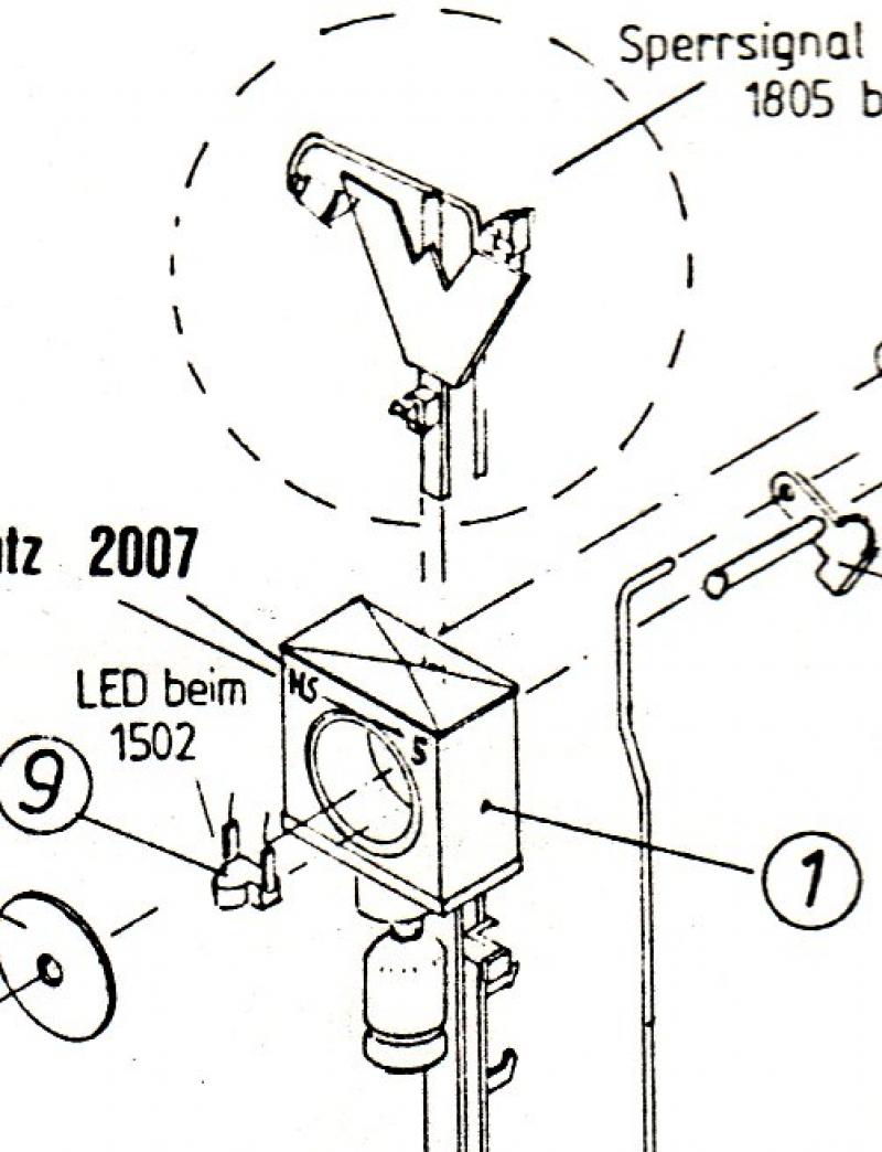

Kijk eens aan, Weinert houdt er in de bouwbeschrijving van z'n Hauptsperrsignal al rekening mee ook!  :D
