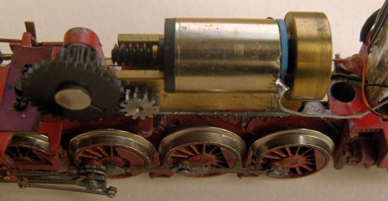

Groot was mijn verbazing toen ik de tender van de 44 1651 openmaakte. Geen Faulhaber, maar een Roco-motor derde generatie? En wel gedigitaliseerd? Huh?
Nader onderzoek bracht aan het licht dat in het verleden een tenderruil moet hebben plaatsgevonden tussen 44 1651 en 44 231, want laatstgenoemde bleek gekoppeld met die van eerstgenoemde.
Enfin. De juiste tender open geschroefd en klaar gemaakt voor de decoder ontvangenis:
Frappant eigenlijk, hoe klein zo'n Faulhabertje eigenlijk is. Dat grote messingblok heeft een tweeledige functie; de grootte is exact gelijk aan de oorspronkelijke Roco-motor, waardoor het vervangen louter een kwestie is van draadjes los solderen, motor eruit, Faulhaber erin, draadjes vast solderen; en het vormt meteen een stukje ballast, waardoor de trekkracht wordt vergroot, of tenminste op peil gehouden.
De decoder komt achter de motor te liggen (op de foto rechts), daar is in de tenderkap nog net voldoende ruimte. De draadjes (zwart en rood voor stroomafname, grijs en oranje naar de motor) komen in de kabelgootjes links en rechts van de motor. De overige draadjes (licht en functie) worden niet gebruikt.
Eitje dus.

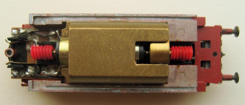

In het verleden waren er, bij mijn weten althans, twee fabrikanten die complete motorsetjes als vervanging voor de originele aandrijfunits van bijvoorbeeld Fleischmann, Roco, Lima etc leverden, namelijk Verbeck en SB-Modellbau. In veel gevallen betrof het dan units, die op een simpele manier konden worden ingebouwd. Zoals hierboven al beschreven: bestaande motor eruit, nieuwe erin. Tenminste, in veel gevallen. Soms kwam er nog wat zaag- en freeswerk aan te pas.
In die aandrijvingen waren (zijn) motoren van Faulhaber ingebouwd. Deze motoren waren oorspronkelijk ontwikkeld voor de ruimtevaart- en medische industrie, omdat ze door het constructieprincipe akelig nauwkeurig aan te sturen zijn.
Het voornaamste kenmerk van zo'n Faulhabermotor is het ijzerloze anker (klokanker), waardoor de (ring)magneet geen (nadelige) invloed op het draaien van het anker had. Zo wordt daardoor bij het uitschakelen van de voedingsspanning het anker in z'n draaiing niet geremd. Dat, in combinatie met een vliegwiel, levert natuurlijk voor de treintjeshobbyist het voordeel op van een lange uitloop van de lokomotief, en ook de rijeigenschappen bij lagere snelheden worden enorm verbeterd.
Dat alles was voor mij reden genoeg om een aantal lokomotieven, waaronder dus de 44 1651, van zo'n Faulhaberaandrijving te voorzien. Geen goedkoop grapje overigens, als ik me goed herinner was die voor de 44 1651 (Verbeck) iets van 160 gulden, destijds ruim de helft van de prijs van de lokomotief zelf. Ik heb de indruk dat de prijzen (SB, Verbeck is ter ziele) tegenwoordig iets gematigder zijn, hoewel nog steeds geen kattedrek.
In de 44 1651 was een motor van de eerste generatie Roco/motoren ingebouwd, en zo´n Faulhaber was wel degelijk een enorme verbetering.
Later kwam Roco met verbeterde motoren, ik weet niet zeker hoeveel generaties, dat heb ik niet zo bijgehouden, al weet ik dat er tussen die van de 44 1641 en die van de 44 231 nog een generatie zit. Maar die ken ik dus niet. Wat de 44 231 betreft, ik ben er blijkbaar nooit aan toegekomen om die motor ook te vervangen, en eerlijk gezegd zie ik er ook geen reden (meer) toe.

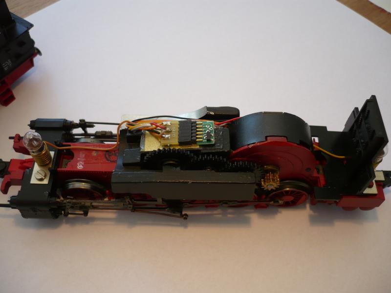

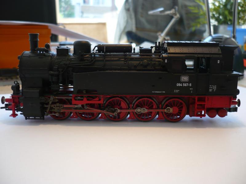

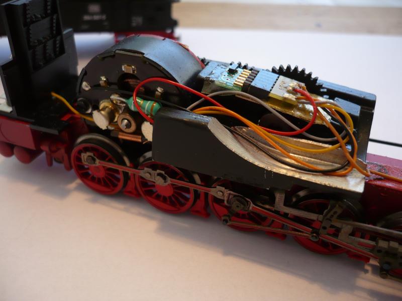

Waar ik wel enorm veel plezier van heb, is zo'n ombouwonderneming met de BR94 van GFN als slachtoffer. Bijna letterlijk 'slacht'offer, want het chassis was als het ware onderdeel van de overbekende en op zichzelf oerdegelijke ringmotor, en dat chassisgedeelte moest dus middels zaag- en freeswerk worden verwijderd. Met de SB-aandrijfunit was het rijgedrag al 100% verbeterd, en het werd nog beter toen Fleischmann, ik was daar toevallig eens in de fabriek te gast, aanbood de totaal versleten assen en koppelstangen te vervangen. Ik weet nog dat, toen ik de lok na reparatie terugkreeg, er een briefje bij zat met de opmerking "Achtung! Fremdmotor!".
Het ding rijdt nog steeds fenomenaal, ondanks dat de aslagers in het chassis nogal zijn uitgelubberd (zie foto: de achterste as staat niet in lijn met die daarvoor), maar Fleischmann heeft dat chassis niet kunnen, of willen, repareren vanwege diezelfde "Fremdmotor".
Inmiddels ook van een decoder voorzien, en het is nog steeds een waar genoegen om ermee te rijden.
Fleischmann BR 94 met Faulhaber (SB)
Wel speel ik met de gedachte om de kap nog eens te vervangen, met name de schroefgaten waarmee deze aan het chassis wordt bevestigd zijn nogal kapot gedraaid, waardoor het geheel nogal wiebelig vastzit. Onlangs schreef iemand, dat die kappen onder de hier aanwezige forioten in ruime aantallen voorhanden zouden zijn, omdat deze lok nogal eens als basis voor de bouw van de een of andere NS-stomer dienst zou hebben gedaan.

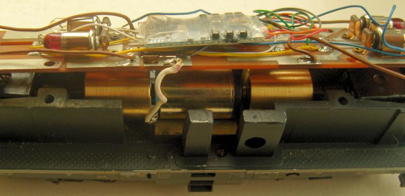

« Reactie #4736 Gepost op: 29 June 2014, 11:24:53 »

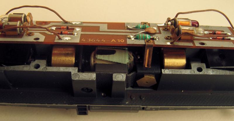

U vraagt, wij draaien,
De loc in al zijn glorie, Flm. 4096
Binnenwerk met decoderaansluiting.
Andere seite. De aanpassingen aan het gewicht zijn af fabriek.
Niet goed te zien op de foto maar deze loc is inderdaad voorzien van een anker met vliegwiel.
Groet, Roelof

« Reactie #4739 Gepost op: 29 June 2014, 14:05:02 »
vreemd gezicht..
die uitsparing in het gewicht, enig idee waarvoor die is?
