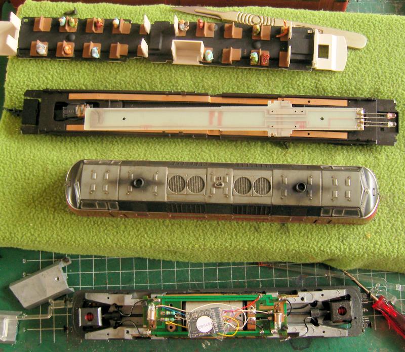

Ja, precies. Maar het ding loopt intussen als een tierelier, nu nog de decoder inregelen, en dan zal het met de lampjes ook wel goed komen. En ach, zo niet, dan is er altijd nog de mogelijkheid om ze 'uit' te laten. Zoals wellicht bekend, kan ik daar ook niet van wakker liggen.

De ESA wordt voorbereid op het digitaal aansturen van front- en sluitseinverlichting. Dat vergt wat slijp- en soldeerwerk, en de decoder wordt uit de V200 gehaald. Oplettende lezers weten dat de decoder geen rijfunctie meer vertoonde, terwijl de lichtfunctie nog naar behoren werkt. Die kan ik dus mooi in de ESA recyclen. Althans, dat hoop ik, want er zullen nog wat cv's aangepast moeten worden (362 op 01, 378 op 01, 394 op 02 en tenslotte 410 op 02). Of dat ook met de Multimaus gaat, moet ik nog ervaren.

Jan, daarvoor heb je de 1.03 versie software voor nodig op je Multimaus..

Aha, als jij het zegt... je kunt me op dat gebied alles wijsmaken. Geen idee wat voor versie die van mij heeft. Een paar (3? 4? 5?) jaar geleden tweedehands via een forum gescoord.

De mijne had 1.02 erop..
Heb de z21 van de Treinwinkel hier in Groningen geleend om te upgraden naar 1.03
