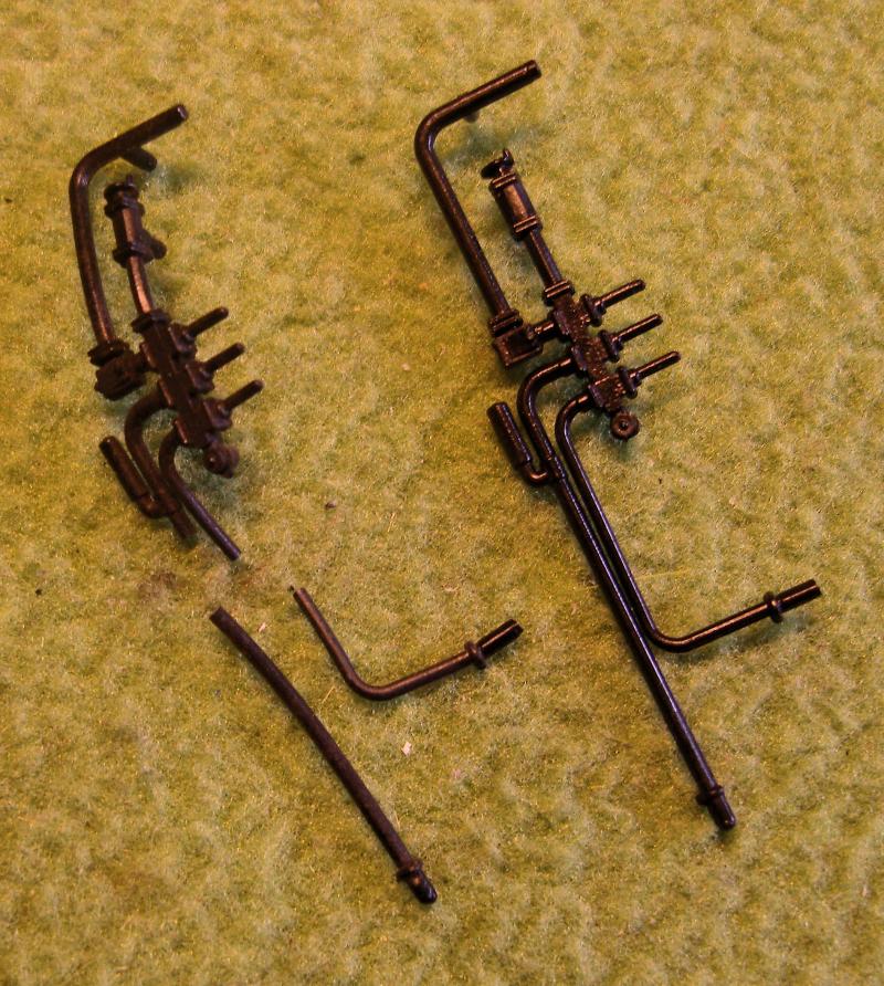

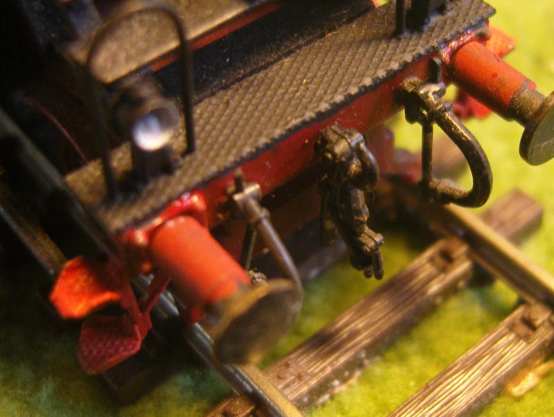

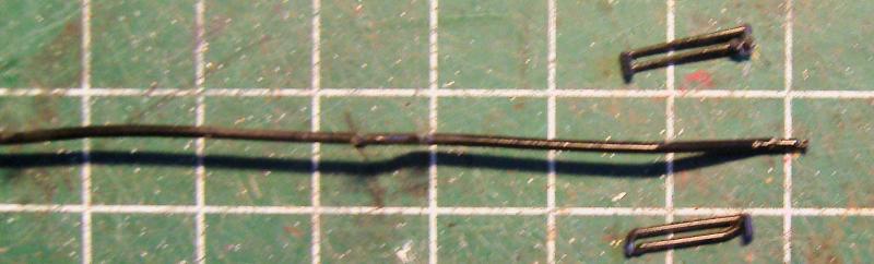

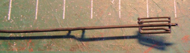

Beetje verder zitten klooien met de 44 1651. Zoals ik eerder al opmerkte, zitten er hier en daar wat relikten uit de oliegestookte versie op, en ik had me voorgenomen die maar eens te verwijderen. Aan de stoomleiding van Strahlpumpe naar het Kesselspeiseventil zit wat overbodig spul aangegoten:
Het verwijderen daarvan is een simpel klusje:
Maar daarvoor moet het ding wel gedemonteerd worden, en natuurlijk zit er van alles en nog wat in de weg, zoals de zandpijpen, de voedingspomp, de omloopplaten en wat leidingen die van de "Dampfentnahmestutzen" vlak voor het machinistenhuis af komen. Ik had al eens verhalen gehoord en gelezen over spontaan afbrekende onderdelen vanwege bros worden van het plastic, maar dat werd hier wel een beetje bewaarheid; er was niet veel voor nodig om meer onderdeeltjes te krijgen dan de bedoeling was.
Gelukkig had ik in mijn onvolprezen onderdelenbak nog een nieuw exemplaar liggen, ook op de foto hierboven te zien.

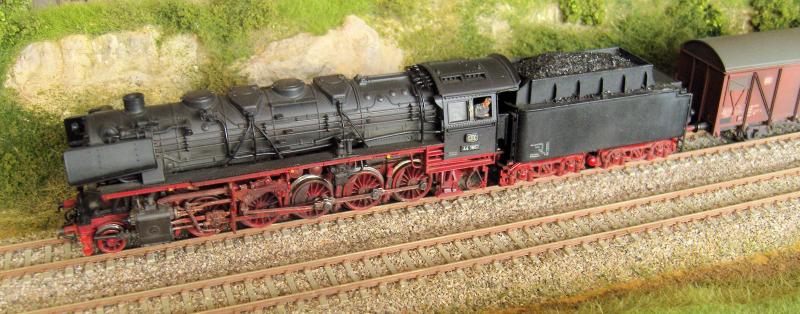

Daarna de hele handel maar weer in elkaar gezet, vooral om te kijken of alles correct zit:

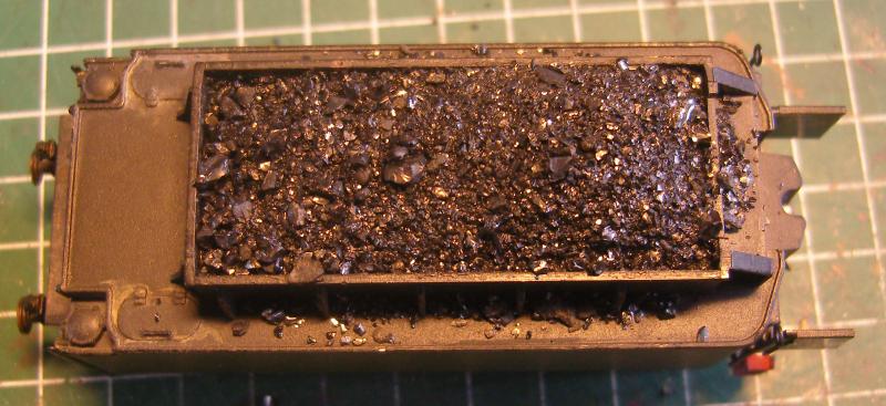

Oja, ik had het ook nog over het opknappen van de kolenlading in de tender, ook nog even gedaan:
Een machinistenfiguurtje met speelkameraadje in de cabine geplakt en.... och, dat moet ik nog doen, de tender voorzien van een Kadeekoppeling #5. Want die FLM-"profi" ga ik allemaal omsmelten.

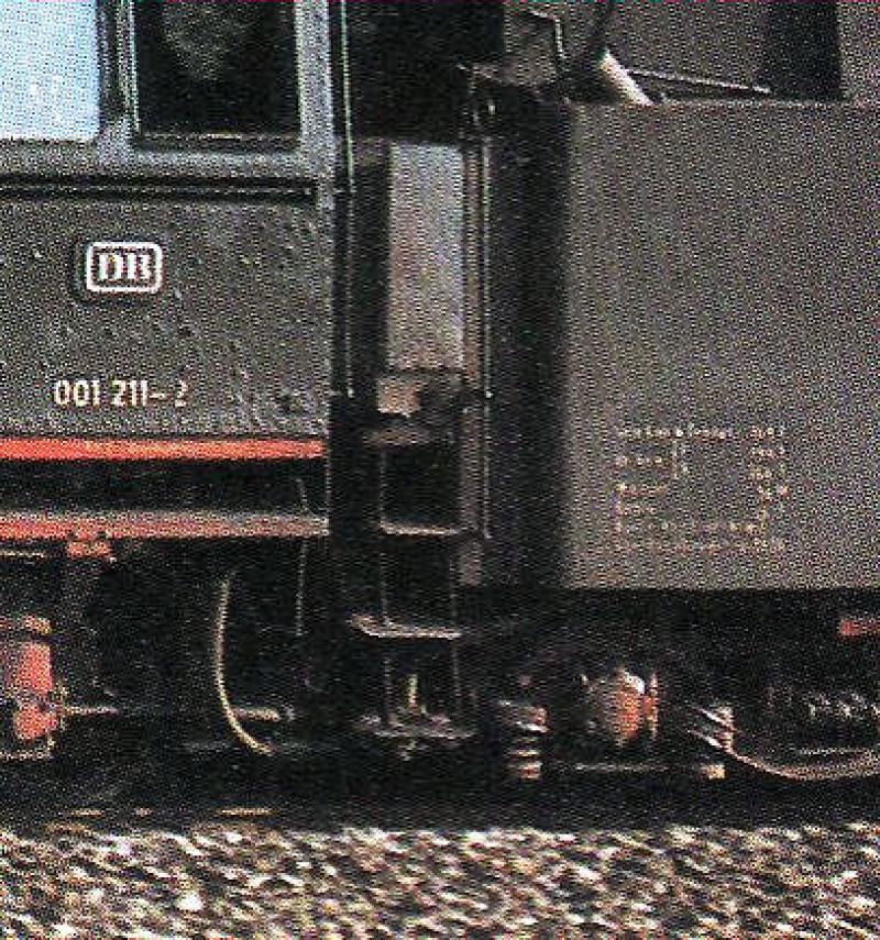

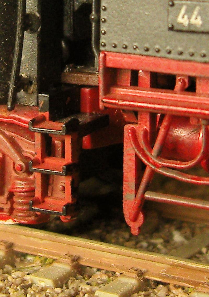

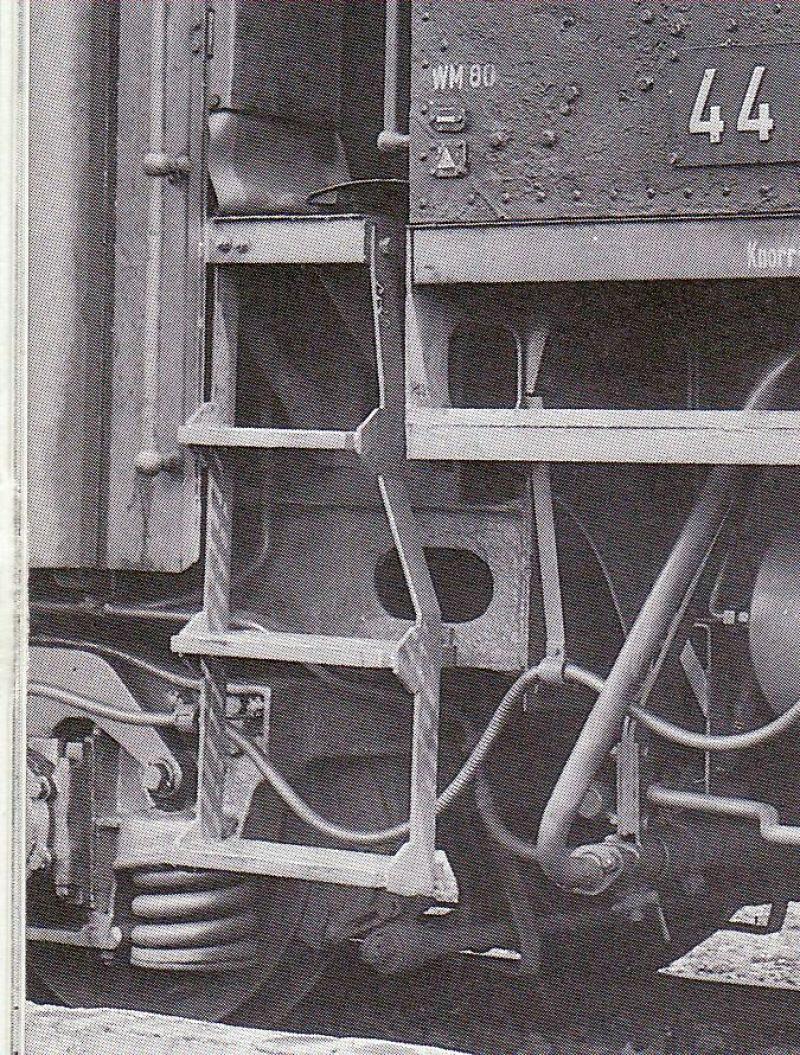

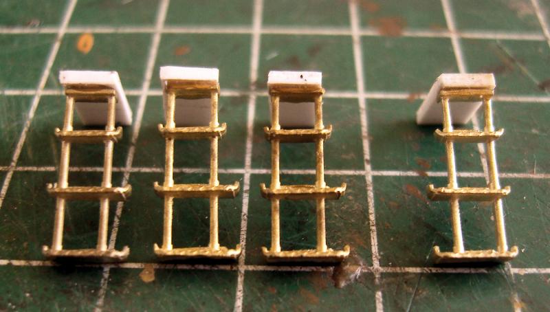

Toen ik bezig was de tender van de 44er weer in elkaar te zetten, stoorde ik me voor de zoveelste keer weer aan die wat ongelukkig uitgevallen tendertrapjes. Alleen al de manier waarop ze aan de tender "vast" zitten, eigenlijk heb je vier handen nodig bij de montage: twee om de trapjes op hun plek te houden en twee om de tenderkap te plaatsen. Bovendien zijn het wat ongelukkig gevormde ondingen, een soort Softenontrapjes. Plaatje van het echie en de Roco-versie naast elkaar:

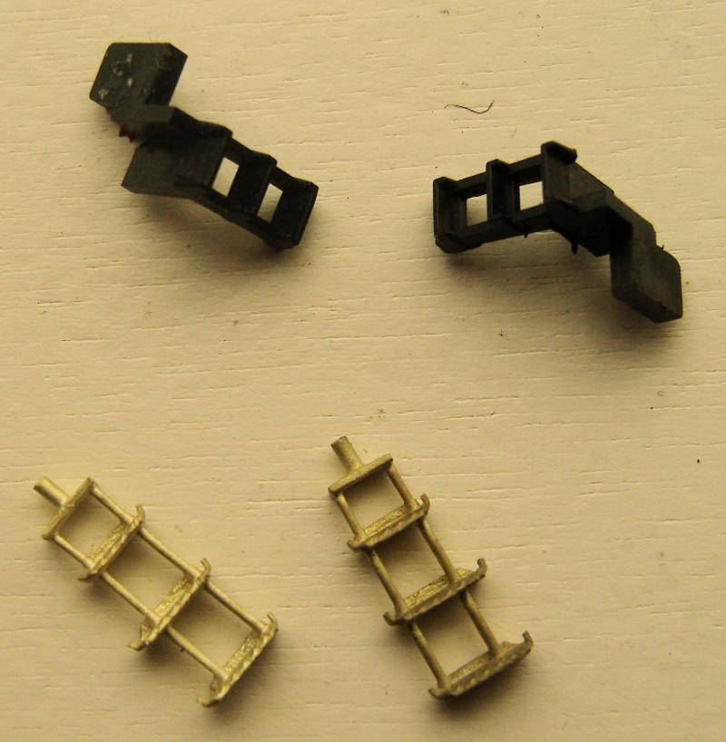

Gelukkig had ik nog trapjes van Weinert liggen, dus die ga ik er maar eens op zetten, een leuk klusje om de wachttijd op de volgende batch Tillig-wissels wat te bekorten.
Trapjes van Roco en Weinert op één foto:
Hmmm... die van Weinert kloppen ook al niet  >:(

Op de foto is zover ik kan beoordelen de trap na montage aangepast  ;D
Dus zul je wel niet dezelfde vinden bij een leverancier.

Er waren gewoon twee versies in omloop. Met wat moeite kun je op foto's beide versies tegenkomen op de 2'2'T34, waarbij het om het even is met welke lokomotief deze gekoppeld is. Hier bijvoorbeeld met een 01:

De andere 44er, de 44 231, heeft ook nog van die ongelukkige knobbeltrapjes. En ach, hoe aardig, laat ik nou nog een setje hebben liggen!  :D
Maar hier heeft Rolf toch een beetje naast de pot gepist, twee setjes van elk twee trapjes, een setje keurig met een linker- en rechterkant, en een setje met twee voor rechts...
Da's nou ook wat ja...  :'(
