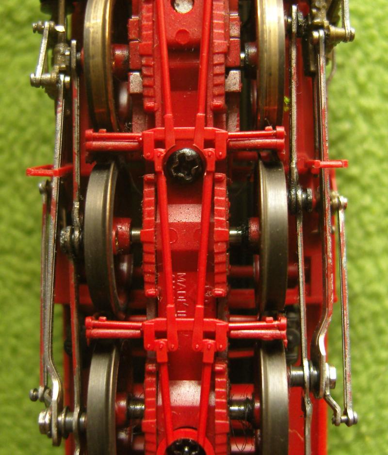

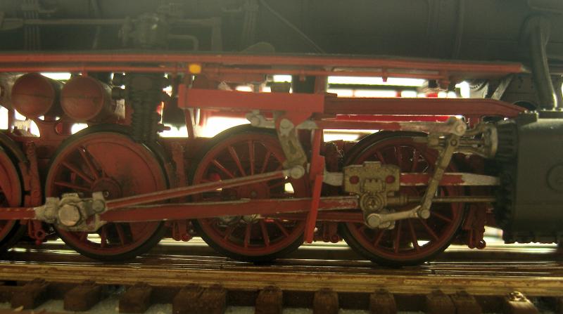

Beetje heen en weer spelen onder het mom van testrijden bracht aan het licht dat m'n 50er, achteruitrijdend over de DKW die met beide aandrijvingen is omgezet (dus niet in de Grundstellung) zodat van spoor 1 naar spoor 3 gereden kan worden, haar pootjes even optilt.
Van dichtbij bekeken lijkt het alsof de tweede koppelas tegen het puntstuk omhoog loopt. Tja en dan...
...moet de Mannschaft er weer bij en moet er weer groß geredet werden.
Maar eens even nameten of de wielen wel op de juiste afstand van elkaar op de as zitten.

is dit de eerste keer sinds tijden dat deze loc een bocht ziet?
zou inderdaad vermoedden dat de wielen te smal op de as zitten waardoor ze niet genoeg kunnen bewegen

Oh nee hoor! Voorheen heb ik er wel mee gereden op mijn vloerovaaltje, en daar heb ik nooit een probleem ontdekt. Voor de rest gaat het ook allemaal goed, gewone wissels, vooruit, achteruit, maakt niet uit, geen problemen. Alleen met de DKW in die stand en achteruit van rechts naar links rijdend gaat het fout. De lok ontspoort trouwens niet, rijdt ook gewoon door, maar tilt bij het passeren van dat stukje net even haar pootjes omhoog. En als het nou een reu was en er een boom stond, maar nee...

De wielafstand van alle assen valt binnen de NEM310: voor de assen 1 - 5 heb ik gemeten (resp.): 14,5, 14,5, 14,6, 14,6 en14,5 mm. Daar ligt het dus niet aan.
Maar de stroomafnameveertjes van de tweede as kwamen niet allebei even strak tegen de wielen, daardoor werd de as ietwat uit het midden geduwd.
Veertje bijgesteld, probleem opgelost.

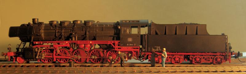

Die BR50 is er één van Roco, ik heb meen ik al eens eerder verteld dat het één uit de eerste oplage is, de 50 2840. Zo nu en dan ben ik nog op zoek naar geschikte nummers, dwz Loknummers die in de omgeving van Lümmeln passen en ook bij het uiterlijk van de loks. Er zijn nogal wat varianten binnen de BR50; verschillende ketels, frames, ÜK- en Kriegsausführungen, Kastentender (de gewone standaard 2'2'T26), Kabinetender en Wannentender, 2-, 3- en 4-domsketels, loks met HMV en Turbo-Speisepumpe, er was er eentje met een Giesl-Ejektor en ga zo nog maar even door.

Overigens als je je loc foto ondersteboven genomen bekijkt dan zit er nog al wat rommel om het onderste asje op de foto,hoort dat of is t stiekum een "stof zuiger" geworden ?

Dat spul op de assen komt er vanzelf op, zeker als je wel eens een tijdje als tapijtrijder actief bent geweest. Bij de volgende periodieke onderhoudsbeurt (of, indien noodzakelijk, eerder) haal ik het wel weg. 't Is nu nog niet zo ernstig, ik heb 't wel erger gezien, katte- en hondeharen, tandwielen/assen gesmeerd met pindakaas (want daar zit tenslotte ook olie in), stukjes messingdraad in de koolborstelhouders gesoldeerd - je kunt het zo gek niet verzinnen.
