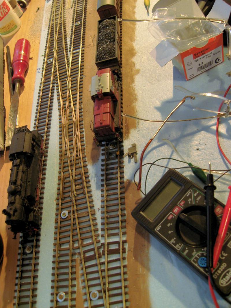

Ander trafootje gevonden in enen ouden doosch. Even kijken of dat wat is.
  • Berichten: 15452
« Reactie #2960 Gepost op: 12 August 2013, 19:12:44 »
Citaat van: mezelf
Dat gaat al een stukkie beter. Nu nog even de polarisatie van de puntstukken hier en daar omdraaien, alsmede de voedingsdraden naar de motor toe, omdat, als hetdesbetreffende wissel wel in de Grundstellung staat, het bijbehorende schakelaartje juist niet.
Gevolg van draden solderen aan tafel en er geen rekening mee houden dat de aandrijving omgekeerd, of liever, ondersteboven, wordt ingebouwd.
Citaat van: dezelfde soort
Jan
  • Berichten: 15452
« Reactie #2961 Gepost op: 12 August 2013, 21:20:09 »
Zo, alle wissels staan in de juiste stand (Grundstellung), alle puntstukken worden correct gepolariseerd, alleen de rails moeten eens grondig worden schoongemaakt. Eerste rangeerproeven zijn geslaagd, ook wagons met RP25-wielen geven geen problemen. Er is nog één klein probleempje dat aandacht verdient: één van de wisseltongen van de DKW krijgt geen rijspanning. Dat wordt even zoeken naar de oorzaak om ook dat op te kunnen lossen. Voor de rest vind ik het prima zo. Op naar de laatste twee wissels (die liggen op de laatste bak).
En de rommel even opruimen.
Opgeruimde groet,
Jan

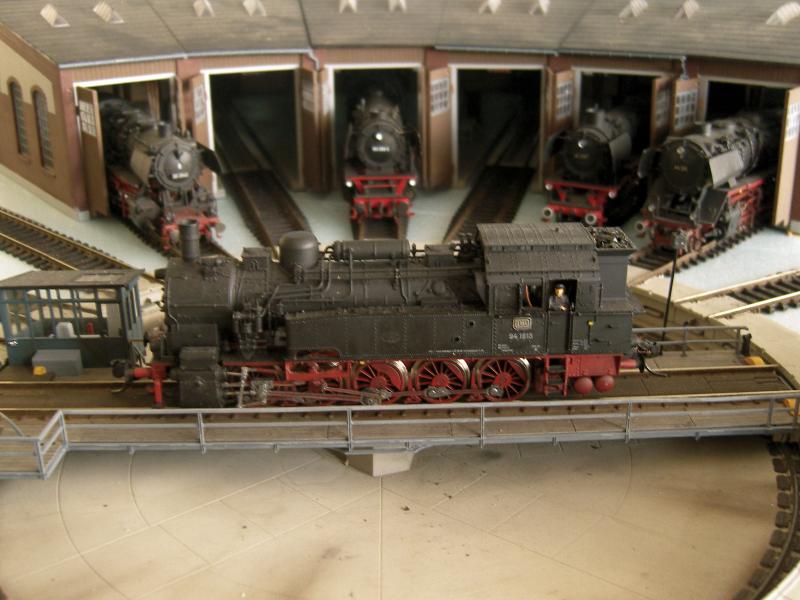

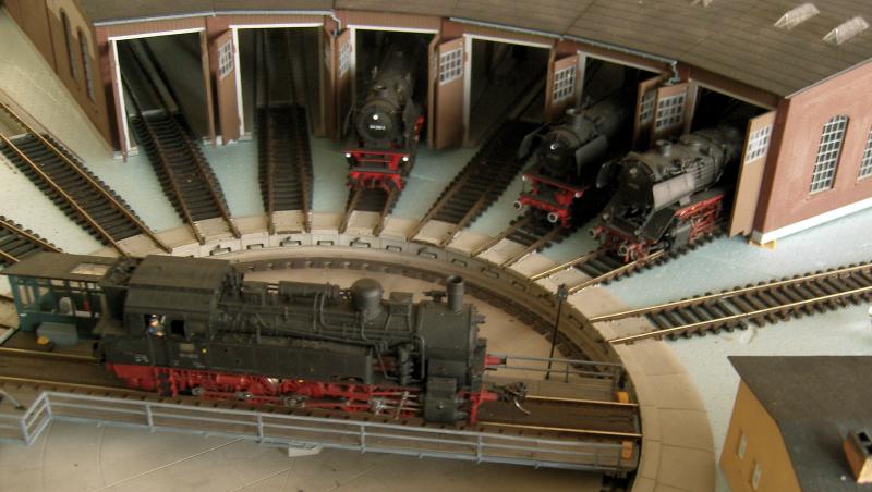

Ballasten en landschap bouwen.... ik denk dat dat nog even duurt. Zolang dit stukje Bahnhof Lümmeln nog geïsoleerd is van Bw Lümmeln, zoals ook het continent van de Britse eilanden is geïsoleerd (vanuit het standpunt van de Britten dan), zolang is er nog een hoop te doen.
Maar die 94er is een mooie lok, toen hij door GFN voor het eerst werd angekondigd (ergens eind 70er jaren), wist ik meteen: Die moet ik hebben! Zo gezegd, zo gedaan, jaren later heb ik de lok in een vlaag van verstandsverbijstering aan een kameraad verkocht die de nodige ombouwactiviteiten van plan was.
Nog weer later heb ik er eentje overgenomen van iemand anders (dat is dus deze lok), maar die had er zoveel mee gereden dat het ding zó versleten was dat-ie waggelde als een dronken eend. Aslagers, assen, drijf- en koppelstangen, alles lubberde als een gek.
Toen ik een keer op bezoek was bij Fleischmann in Heilsbronn heb ik 'm meegenomen, de fabriek heeft toen een nieuw chassis ingebouwd, evenals nieuwe assen en de nodige stangen. Zelfs de door mij ingebouwde Faulhaber hebben ze omgezet. Maar het resultaat was wel dat het ding als een zonnetje liep, en nog steeds loopt.
Ik heb geprobeerd een leuk muziekje onder het filmpje te krijgen, maar daar moet ik me nog eens wat verder in gaan bekwamen, heb ik wel gemerkt.
94 Groeten,
Jan
« Laatst bewerkt op: 13 August 2013, 13:37:28 door 44. Reden: tomtidomdomdom »
dimo1_dimo1
  • Berichten: 3380
« Reactie #2964 Gepost op: 13 August 2013, 13:34:26 »
ziet er inderdaad super uit!
groeten,
Auke
Remystoom
  • Berichten: 1192
  • Bestuur MSG-Drechtsteden
« Reactie #2965 Gepost op: 13 August 2013, 13:42:47 »
Echt heel mooi!
Alleen die blauwe achtergrond doet afbreuk aan het geheel. ;)
Zal daar iets beters op verzinnen. Verder doet de 94'er goed dienst!
Grtjes Remy
dimo1_dimo1
  • Berichten: 3380
« Reactie #2966 Gepost op: 13 August 2013, 13:44:21 »
dat blauwe is zijn rolgordijn geloof ik.. ;)
groeten,
Auke

  • Berichten: 15452
« Reactie #2968 Gepost op: 13 August 2013, 18:00:45 »
Nou ja... rolgordijn... blauw met blauwe bloemetjesgordijn, ik worstel wat met het tegenlicht, mijn eerste stapjes op weg naar een aardig filmpje zijn wat van de struikelige.
Verbetering komt maar langzaam...
Maar alle goeie dingen komen langzaam, zeggen ze, en geduld is een schone zaak, zeggen ze ook.

  • Berichten: 15452
« Reactie #2969 Gepost op: 13 August 2013, 20:17:59 »
Even voor diegenen die het misschien gemist hebben... het één na laatste plaatje is klikbaar  ;D
Grklik,
Jan
