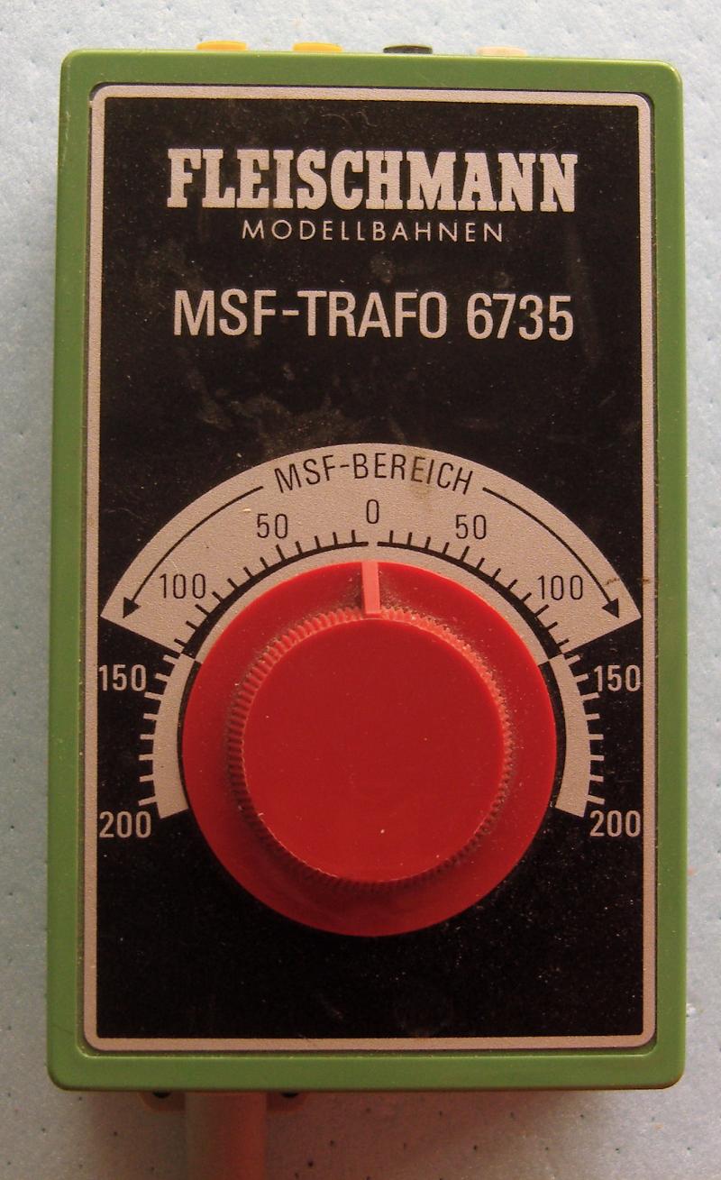

Tot nu toe heb ik proefgedraaid met behulp van de gelijkspanning (rijstroom) uit een GFN-transformator, 14V=. Diezelfde trafo heeft ook een wisselstroom-uitgang, ook 14V, en kan 500 mA leveren. Rekening houdend met de spanningsval vanwege de diodes zou dat misschien net voldoende kunnen zijn.
Nu gebruik ik dit apparaat ook als voeding voor mijn dremeltje en van alles en nog wat. Daarom denk ik dat dit 'm niet wordt. Maar niet getreurd, er zijn meer opties in huize 44!

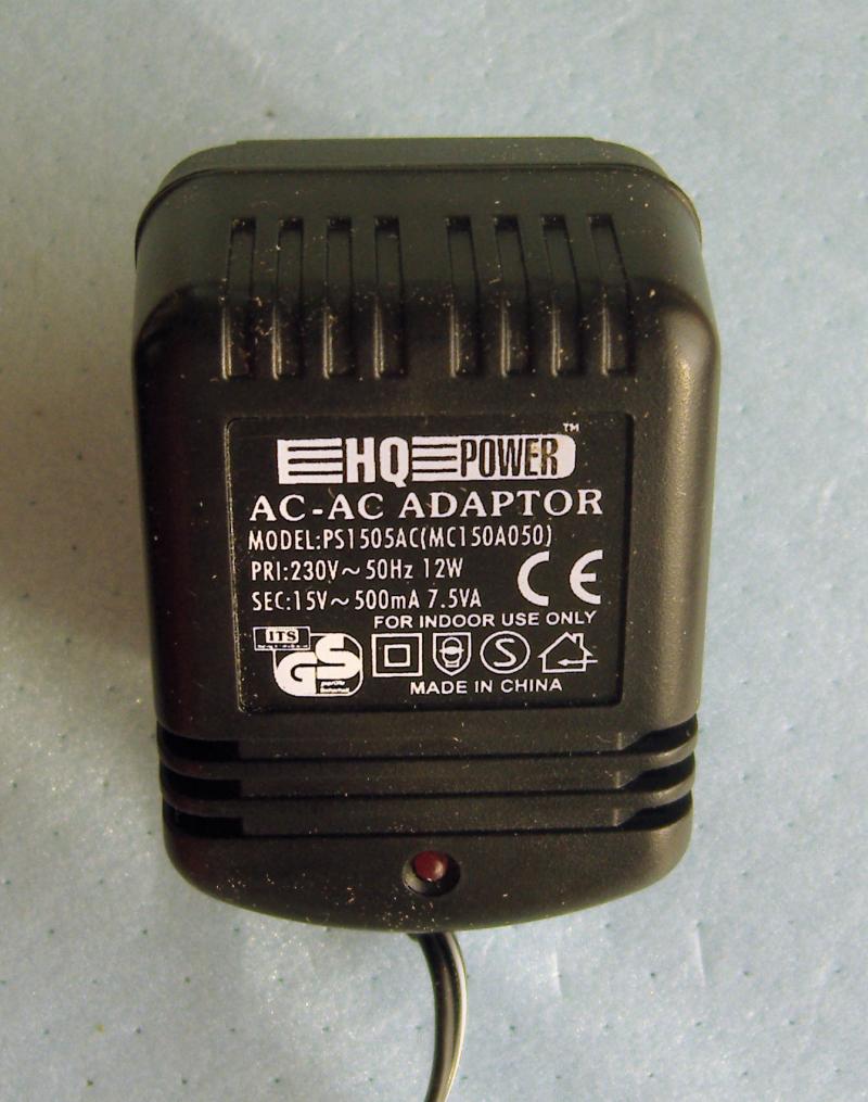

Voor de draaischijf heb ik destijds een trafootje aangeschaft, ook wel eens adapter genoemd geloof ik, maar ik weet niet wat, als überhaupt, het verschil nu eigenlijk is. Maar voornoemd trafootje levert 15V wisselspanning, en ook 500 mA. Zolang niet alle wisselmotoren tegelijk worden geschakeld, moet die halve ampère wel voldoende zijn.
Of 15V : 2 = 7,5V minus een kleine spanningsval vanwege de diodes voldoende is, zal een empirisch vastgesteld moeten worden. Zo niet, dan zal ik op zoek moeten naar een alternatief.

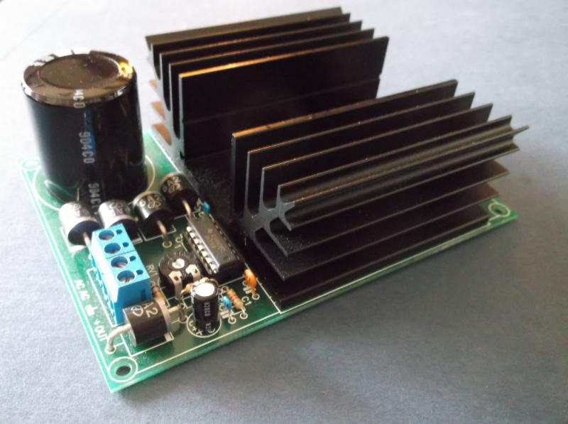

Ik heb misschien nog wel een goede voeding voor je.
Ben nu niet thuis, maar zal er zaterdag een foto van maken.
Professioneel gebouwde uiterst stabiele voeding.
Komt van een ex collega van me, hifi goeroe.
Robert Jan

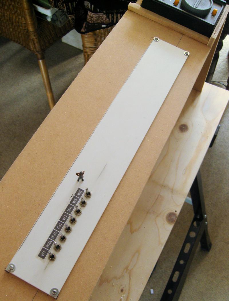

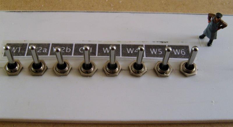

@Floris: je bent de eerste die op het idee komt, althans, de eerste die het meldt. Maar nee, er komt geen mini-layout. Diegene die de boel wil gaan bedienen, zal toch echt eerst een cursus moeten gaan volgen:

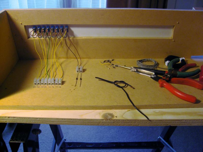

Onderussen aan het wroeten aan en in de ingewanden van het kassie:

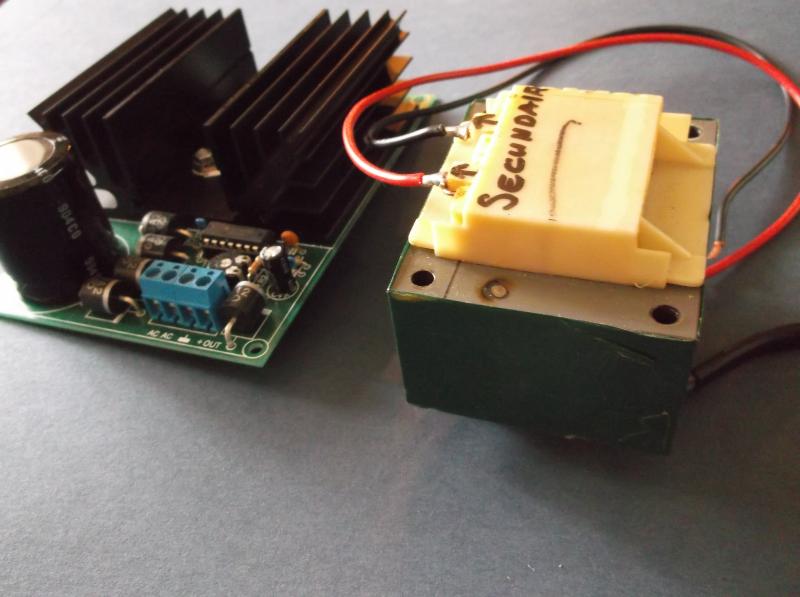

Reactie #2938 Gepost op:
10 August 2013, 18:54:24 »
Hallo Jan,
Foto's van de voeding.
Verpakking
Printplaat met koelelementen
Printplaat met de trafo
Voor de rest is er een beschrijving e.d. bij. Waarom ik deze voeding ooit aangeschaft heb, is om het volgende: stabiliteit.
Misschien heb je er wat aan.
Robert Jan
Team forummoderators
Berichten: 15452
Reactie #2939 Gepost op:
10 August 2013, 20:57:01 »
Sow, dat lijkt me een knaap! Hier stop je dus 230V~ in, en aan de diodes (Graetz?) te zien spuugt ie dan gelijk (maar dan minder) weer uit, Klopt dat? Ik stuur m'n wisselmotortjes aan met een gehalveerde wisselspanning, of hoe je dat ook maar moet noemen. Ipv enkelpolige aan/aan schakelaartjes zou ik dan schakelaars moeten hebben met 6 contacten, zodat ik om kan polen. Eens even nadenken, ik kom er nog op terug
