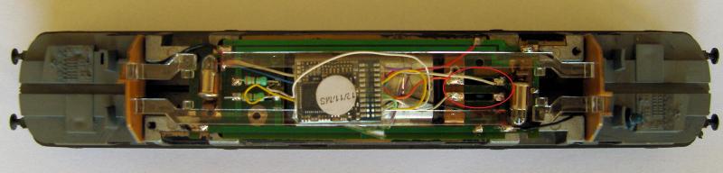

Wat ik op de foto van Tjalling mis is een aantal onderdelen.

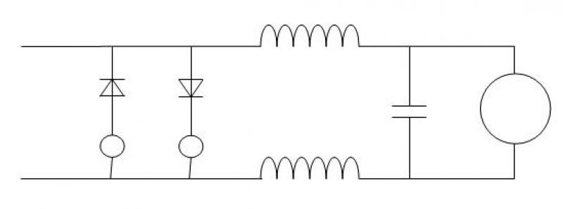

Volgens mij moet er in analoge toestand het volgende in gezeten hebben:
Ik kan de diodes voor de richtingaansturing van de verlichting niet vinden.
Kan een van beide die op de foto aanwijzen?
Gerard van der Sel.

De diodes heb ik er destijds wel uitgehaald, volgens mij zaten ze op het plekje binnen de rode ovaal:
Tjalling

Hallo Jan,
Die V200 heb ik zelf van een decoder voorzien. Mijn benadering bij digitaliseren is dat alles er uit moet aan onderdelen, de functies van alle onderdelen worden over genomen door de decoder. Ik heb dus de hele printplaat leeg gemaakt, zonder heel serieus te kijken naar de functies van de verschillende onderdelen. Vervolgens hen ik de printplaat als basis gebruikt om de verschillende draden aan te sluiten.
@Gerard: weet jij wat de functie is van de twee weerstanden links naast de decoder? Of zijn dat geen weerstanden?
Tjalling

@Tjalling,
Dat zijn geen weerstanden, maar spoelen. Als je een multimeter hebt (zoiets als Jan, 44, liet zien) dan kun je de weerstand van dat ding eens meten. Je zult zien dat deze in de buurt van de 0 ohm zit (kortsluiting). Ze hebben dezelfde functie als een condensator, alleen laten ze gelijkstroom door en "blokkeren" ze wisselstroom. Betergezegd ze dempen de grote veranderingen. In mijn schemaatje zijn het die golfjes boven en onder.
Ze hebben een negatieve invloed op de terugkoppeling van de lastregeling.
Gerard van der Sel.

Hm, als ik mijn multimeter er op zet krijg ik zo'n 330 Ohm. Vooraleer ik er weer een decoder in zet, zal ik ze er ook maar uitslopen.
Jan
PS @Gerard, of het nu spoelen zijn of weerstanden, kunnen die dingen er de oorzaak van zijn dat mijn decoder de geest gegeven heeft? Want ik heb nog steeds geen éénduidige verklaring voor het voortijdig overlijden van het ding.

Jan,
heb je de decoder daar in een soort van plastic verpakking zitten?
decoders bevatten een microcontroller voor het begrijpen van het dcc signaal, deze stuurt aan de hand van zijn eigen loc adres de motor aan.. dit gaat echter niet rechtstreeks want de microcontroller stuurt een te lage spanning uit/kan het vermogen niet leveren
om toch de motor aan te sturen wordt er dus gebruik gemaakt van een h brug (dubbele transistor), deze is in jou geval overleden.
de h brug genereert warmte tijdens gebruik, deze moet ie kwijt raken.. kan die dat niet, dan word ie te warm en springt ie of in de beveiliging tegen te warm worden of hij brand door..
vermoed dat dit laatste is gebeurd, aangezien hij het eerder wel heeft gedaan zonder problemen..
groeten,
Auke
Team forummoderators
Berichten: 15452
Reactie #2916 Gepost op:
08 August 2013, 17:13:49 »
Auke, die decoder komt zo uit de verpakking, behalve dan dat ik het stekkertje eraf geknipt heb. Er zit inderdaad een soort transparante krimpkous omheen, maar dat is van fabriekswege. Geadviseerd wordt ook om die "folie" niet te verwijderen. Heb ik tot nu toe bij geen enkele decoder gedaan, en er -ook weer tot nu toe- geen problemen mee gehad.
Jan

Jan,
Ik denk dat ik de weerstanden en de spoelen weer verwisseld heb. Als ik de ring kleuren bekijk is dat inderdaad oranje (3), oranje (3) en bruin (*10) dus 330 ohm. Zijn dus voorschakelweerstanden voor de lampjes. In geen geval weghalen, dat gaat je naast een decoder ook lampjes kosten.
Het warmte verhaal geloof ik niet zo, of het moet een heel oude decoder zijn. De huidige generatie heeft allang kortsluitbeveiliging en iets van warmtedetektie en beveiliging (tenminste die van mij).
Maar wat jouw decoder heeft doen sneuvelen, ik weet het niet. Het is zoals eerder gezegd alleen de eindtrap en met een beetje knap solderen nogwel zelf te vervangen

Maar goed, zonder gekheid, wat er gebeurd is zullen we dus niet te weten komen. Gezien de resultaten die het meten van het stroomverbruik van de motor hebben opgeleverd, en het feit dat Tjalling een vrijwel gelijke lok zonder problemen heeft rondrijden, denk ik wel dat ik het aandurf er gewoon een nieuwe decoder in te zetten. De defecte decoder kan ik, als het goed is, nog gebruiken als functie-decoder voor de front/sluitseinen van de ESA150.
Dit is de uitspraak, en daar moeten we het maar mee doen.
Behalve dan nog een welgemeend "dankjewel" aan iedereen die hier een duit in het zakje heeft gedaan.
Jan

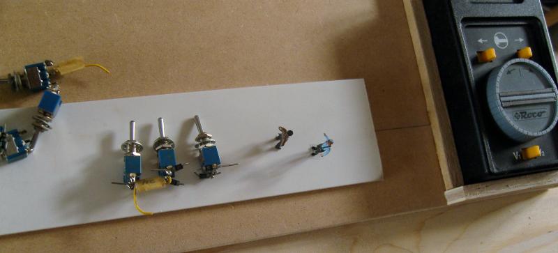

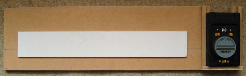

Het 'seinhuis' begint langzaam een beetje vorm te krijgen. Het regelkastje voor de draaischijf heeft ook een plekje gekregen, dat voorkomt dat het ding maar wat rondhangt en de (stugge) kabeltjes om de haverklap afbreken.
't Is alleen wel wat erg groot van formaat voor nog geen 10 knoppies... maar wie weet wat er nog bij komt
