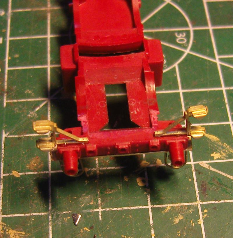

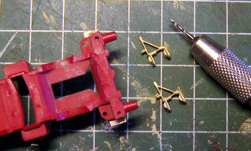

Wie A zegt, moet B zeggen, en als A opgevat wordt als bovenkant bufferbalk, dan zou B onderkant bufferbalk moeten zijn. Een simpel klusje: trapjes voor de rangeerder dan wel de arme ziel die de rookkast moet leegscheppen:

Fraai Freubelwerk Jan  (y)
De dame zal t vast niet erg vinden om zo door t leven te moeten.
En anders moet ze maar terzijde gesteld worden,t zal ze leren te mekkeren  ;D

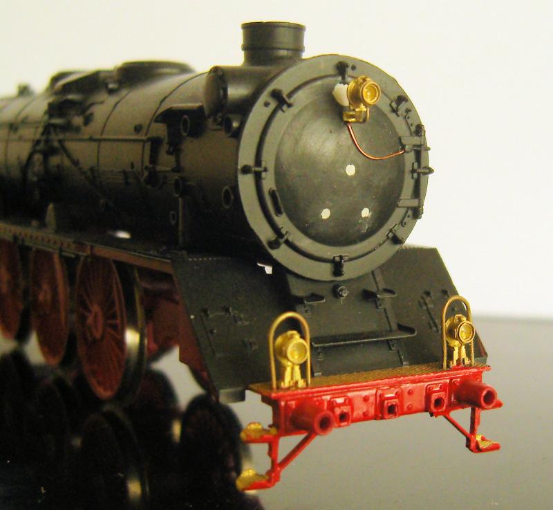

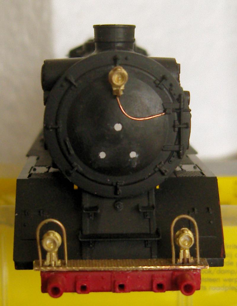

Jan, zijn dit nu al de nieuwe beugels om de lampen heen? Mijn gevoel voor symmetrie laat namelijk een alarmbel rinkelen. Hopelijk geeft de foto een vertekend beeld.

« Reactie #2168 Gepost op: 26 April 2013, 21:56:51 »
 ;D Ik vraag me af of je met "nu al" een stukje ironie in je commentaar legt, maar goed.
Op deze, eerder getoonde, foto krijg je een iets realistischer beeld:
Er moet nog wel iets "bijgebogen" worden, maar verder laat ik het zo. Je moet ook in het oog houden dat op een foto, al dan niet groter dan de werkelijkheid, de geringste imperfectie genadeloos voor het voetlicht wordt gebracht. In het echt valt het wel wat mee.... 8)

Nee, ik gebruikte geen ironie. De details worden met deze foto's inderdaad genadeloos in beeld gebracht. Een beetje bijbuigen doet het hem wel. :)

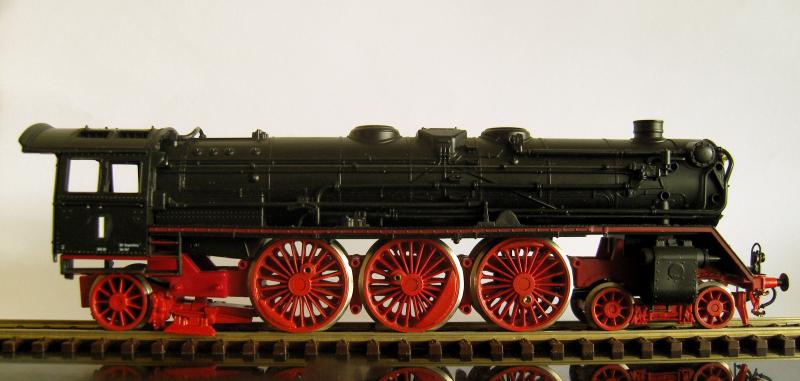

Van alles geprutst, de gaten waar het oude nummerbord in stak zijn nu geen gaten meer, allerhande dingen weer op en aan de ketel gemonteerd. Er mist nog een aantal frutsels, maar dat komt nog.
