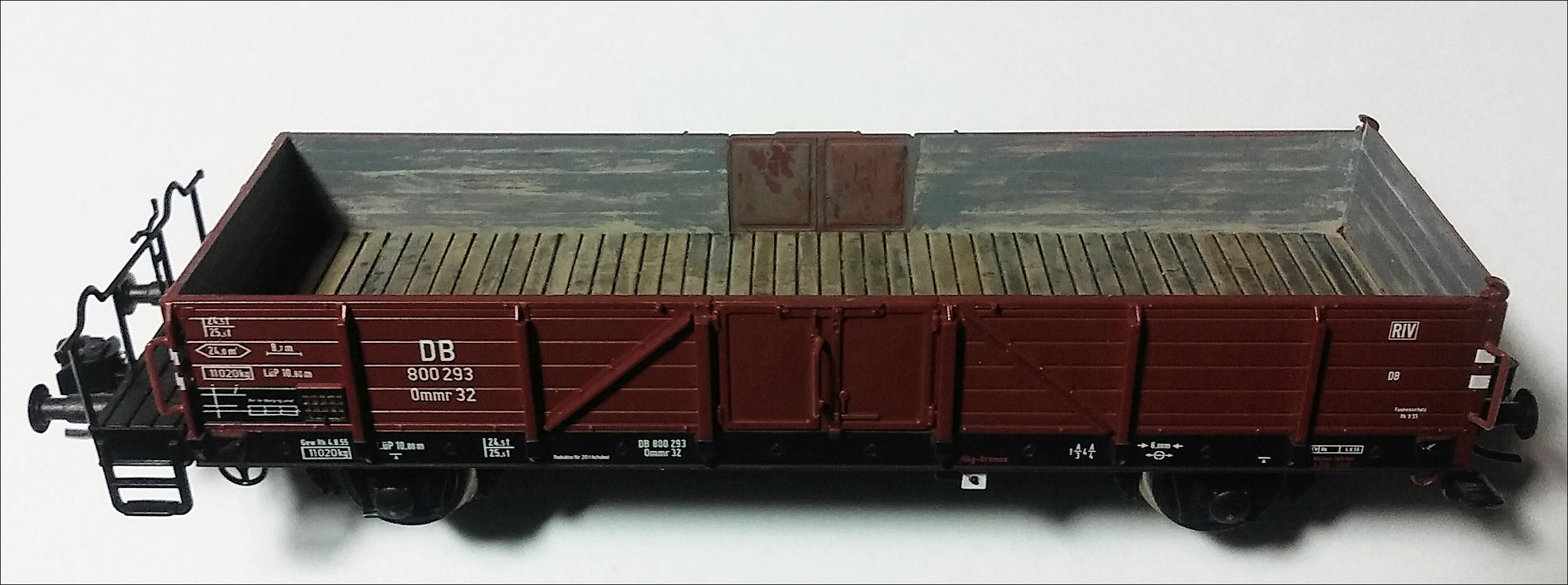

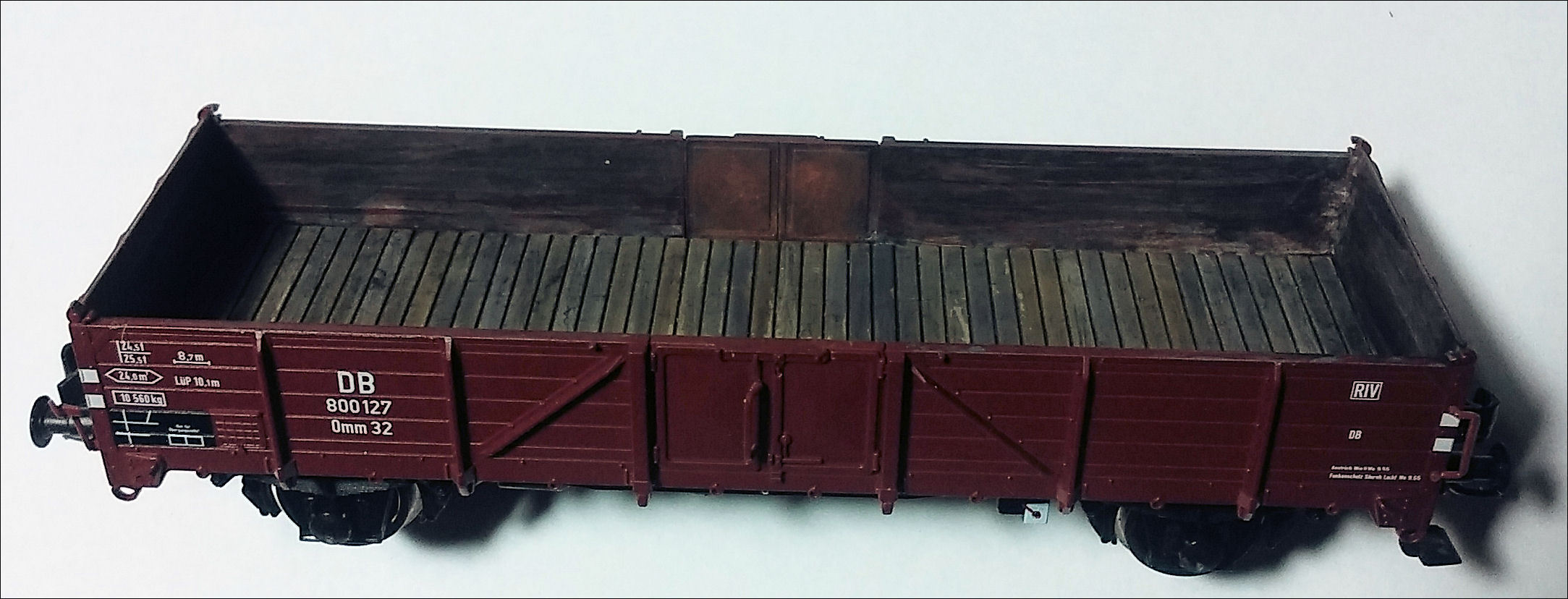

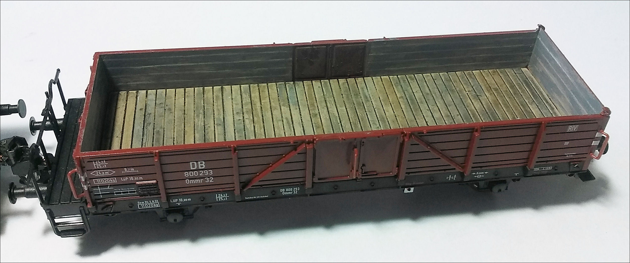

Er is inmiddels nog een klein beetje verder gekwast en geveegd en zo. Een paar plaatjes:
Ik geloof dat ik het zo wel ongeveer wel best vind. Enkel de "naden" tussen de "planken" zou ik wel donker willen hebben, maar om dat achteraf nog voor elkaar te krijgen wordt nog een kunstje. Wat zou makkelijker zijn: de hele boel eerst zwart verven en dan opnieuw beginnen (want die "naden blijven tamelijk van verf verschoond als je er met een tweede kleurtje overheen gaat) of toch proberen met paneellijnverf de "naden" vol te laten lopen? Lastig... vooral omdat het geen "naden" zijn (vandaar ook steeds de "aanhalingstekens", ze worden als het ware gesuggereerd door de opbouw van de wanden. Om de vorm 'lossend' te krijgen, zijn die van beneden naar boven dunner wordend opgebouwd:
En de wagen waarvan ik eerst zei dat ik die een tik te donker vond, vind ik bij nader inzien ook wel best zo. Daar hoeven die "naden" in elk geval geen nadruk, dunkt me.

Jan,
Als je de wagen op zijn kant legt, kun je er dan niet een wash opleggen die dan in de hoekjes blijft zitten ? Eventueel door hem nog een tikkeltje minder op zijn kant de laten rusten. Zo'n 80 graden van de normale positie ten opzichte van de zwaartekracht. Dan loopt het pigment van de wash denk ik vooral naar die "naden".

Dat lijkt me een goeie tactiek, Auke. Maar ik moet eerst maar eens de goeie verfsamenstelling uitvinden, zodat de verf mooi in die hoekjes vloeit.
Schijnt heel makkelijk te zijn, maar tot nu toe lukt het niet.

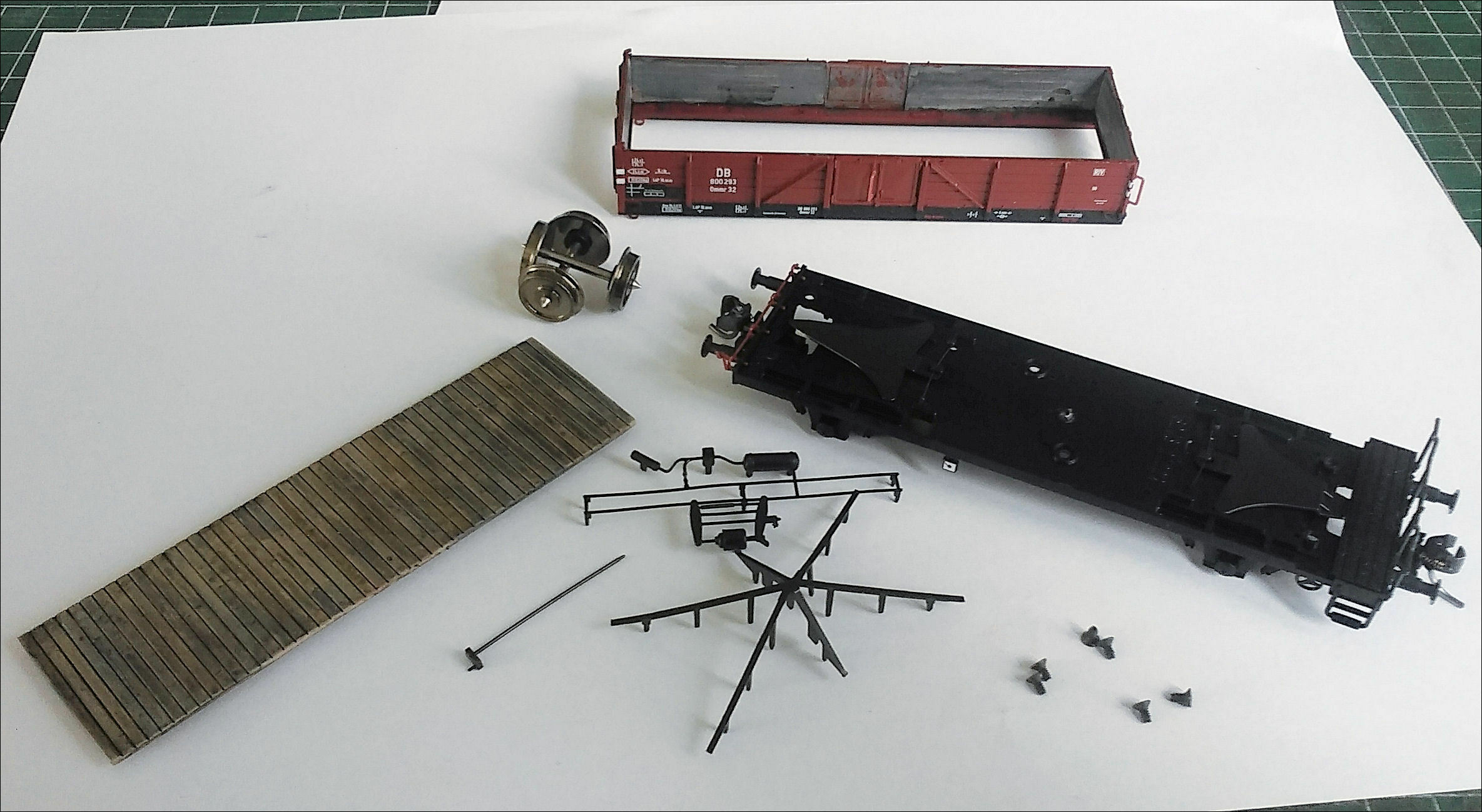

't Is trouwens ook wel grappig, je kunt zo'n wagentje helemaal uit elkaar halen:
Is veel makkelijker, had ik eerder moeten weten.

Maarreuh... de wagentjes zijn nu allebei uit elkaar gehaald met het oogmerk de losse onderdelen te verwederen. Maar dat kan nog wel duren, want de faciliteiten voor het luchtkwasten staan enkel nog in de planning.... of ik moet het, voor een keertje, doen op de ouwe, vertrouwde manier van vroeger doen: gewoon op tafel op een krant

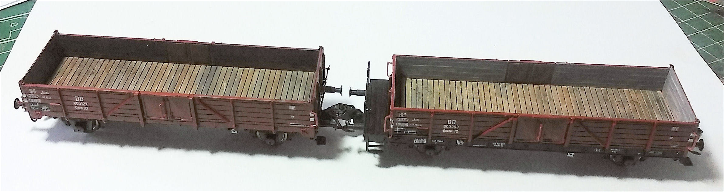

De wagonnetjes zitten weer in elkaar. Was wel even goed kijken welk onderdeeltje bij welk wagentje hoorde, want die zijn, hoewel ze op het eerste gezicht identiek lijken, wel degelijk verschillend.
Enfin, het onderstel heeft, net als de wielen, een waas donkerbruin gekregen, bladveren en remschoenen iets okerachtigs en voor het afwerken is er nog met wat zwart gespoten. Aspotten en zo. Daar moet straks nog een klein beetje glans op, zodat het mooi vettig lijkt.
Maar 't is nog niet klaar, er is nog meer te doen. Volgende keer meer dus.
