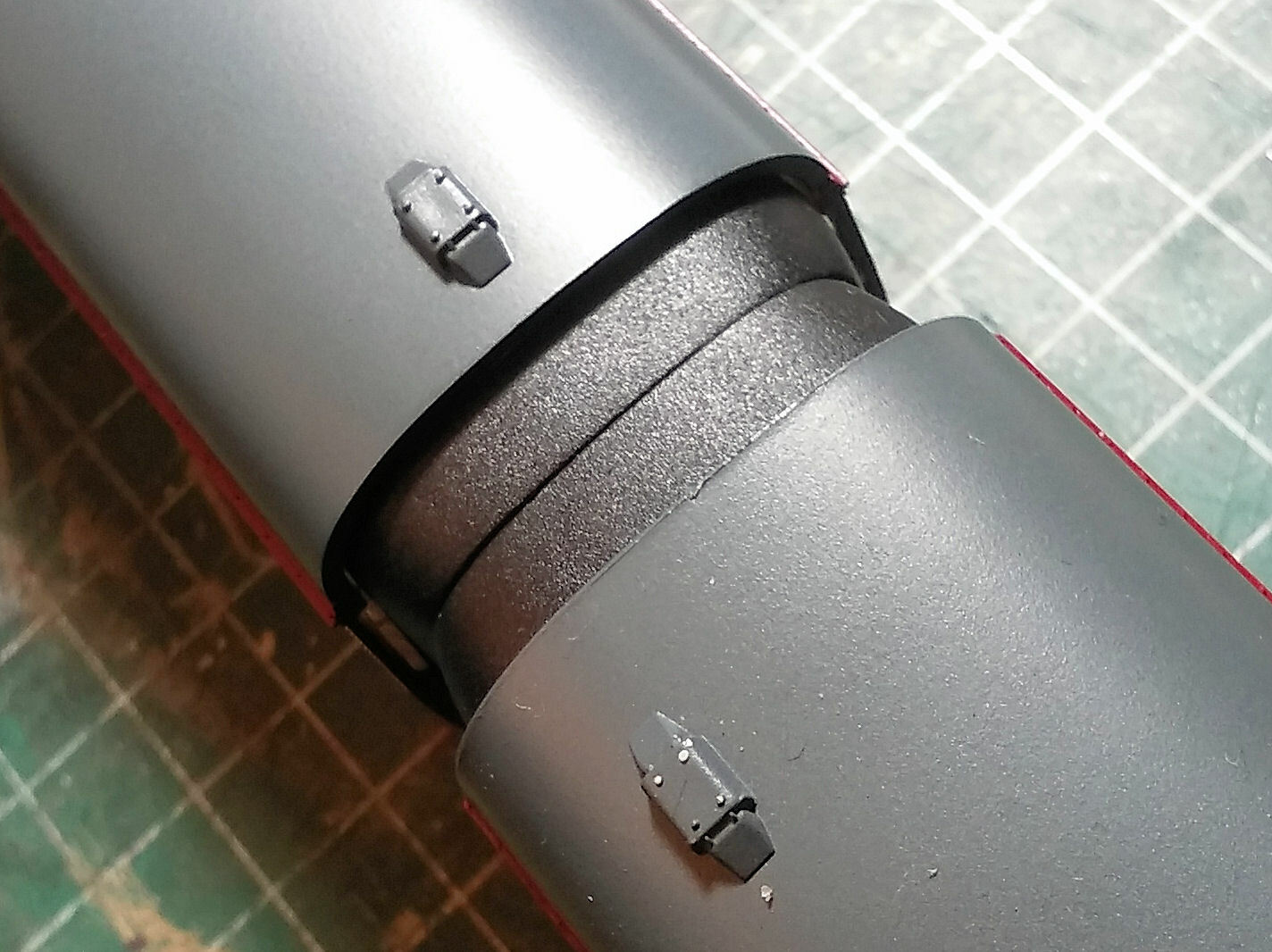

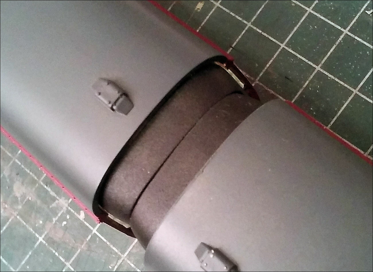

Als de balg hol is
Stukje schuim erin en de wand tot bodem hoogte wegsnijden
Team forummoderators
Berichten: 15451
Re: Projekt 083-338
Reactie #20671 Gepost op:
10 October 2020, 21:43:17 »
De balg is een soort lucifersdoosje, hol en aan alle kanten dicht, draaibaar en verend. Die laat ik liever met rust, zeker omdat, als het zaagwerk niet oplevert wat ik er van verwacht, het weggehaalde stuk makkelijk weer bedekt kan worden. We gaan het zien, morgen, denk ik.

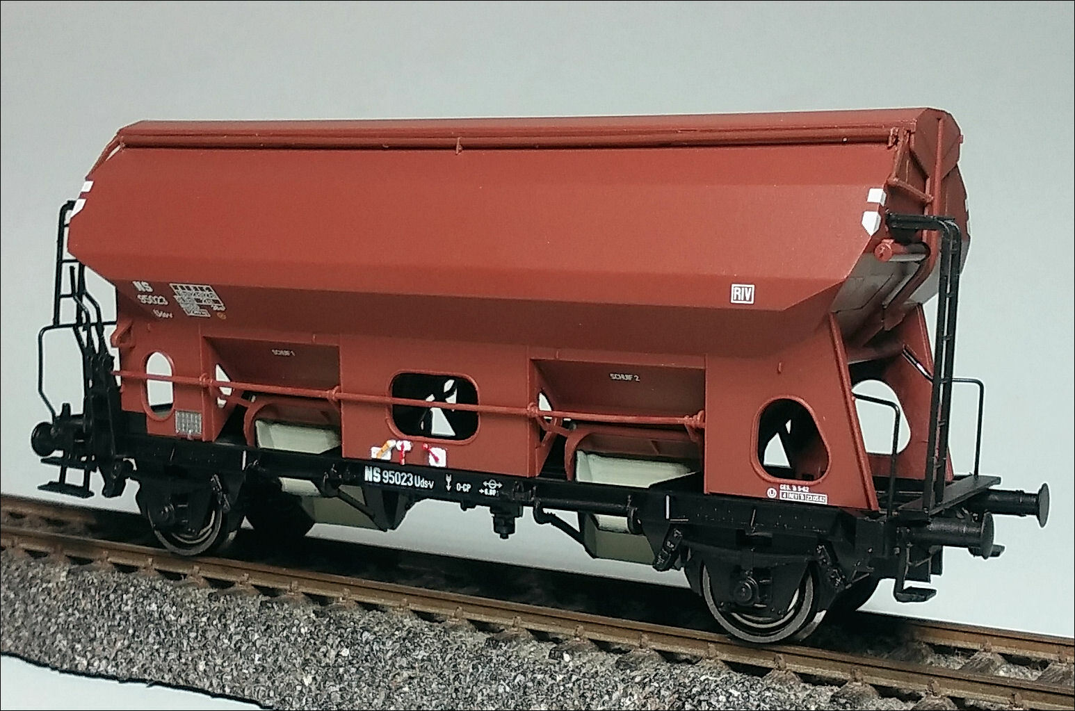

Nog even iets anders, en poosje geleden las ik in een ander draadje iets over zelflossers met zwenkdak waarin kunstmest vervoerd zou worden. Was in het draadje van Wolter (Noordernet),
Frans loodsje et cetera
Onlangs was ik bij
Treintje Oost
in Oosterwolde. Daar stonden nog een stuk of wat van die wagens van Brawa:
Treintje Oost zit, zo vertelde de eigenaar Marcel mij, inmiddels alweer acht jaar in Oosterwolde, en al die tijd was ik er nog nooit geweest. Nu ligt Oosterwolde ook niet direct op de route waarnaartoe ook, van hier uit gezien, maar toch. Om dat ritje van een half uurtje plus hoef je het ook niet te laten.
Ik vond het verrassend te zien dat er in zo'n klein winkeltje zo'n uitgebreid assortiment te vinden was. Absoluut de moeite waard om er eens een kijkje te nemen!

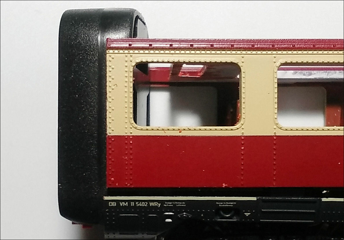

Nadat er een stuk uit de kopwand is gezaagd, is in ieder geval het raam vrij van obstakels:
Dat is alvast winst.

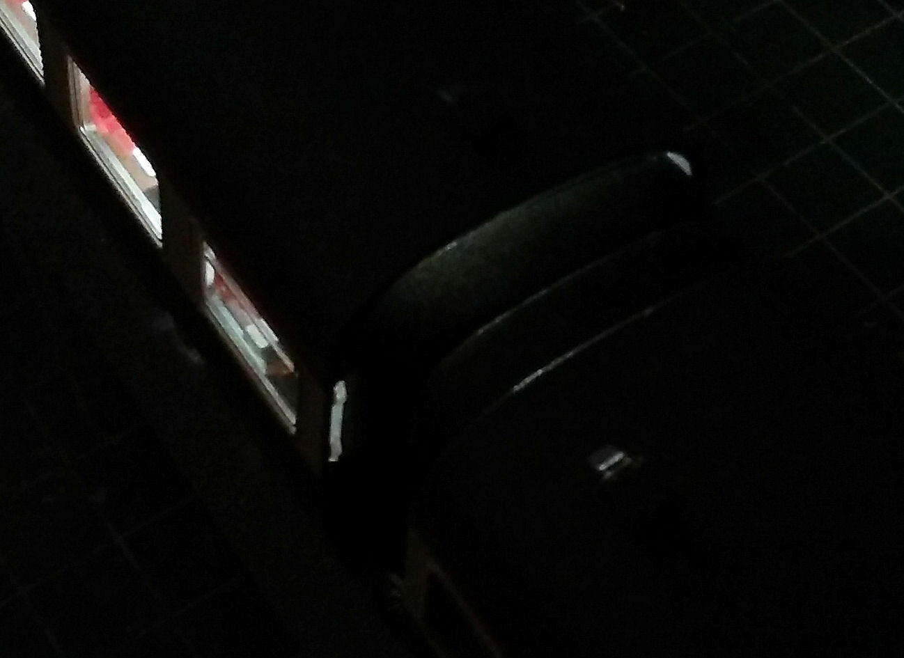

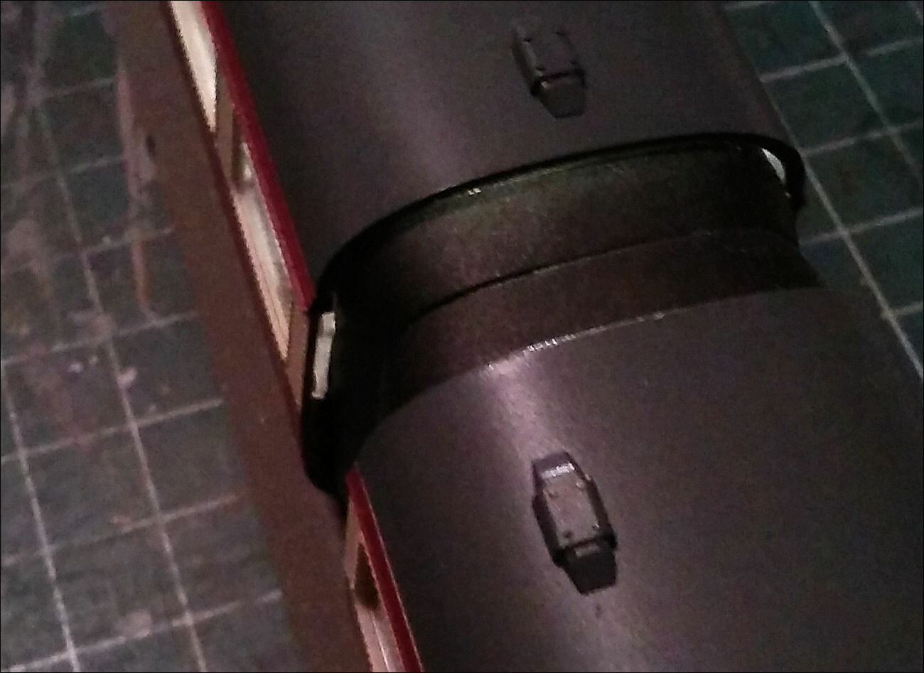

Even om te proberen de ledstrip onder het dak gefrommeld. Valt me mee, moet ik zeggen Maar kijk zelf maar even:
Met de lampen (in de kamer) uit:
Met de "gewone lamp" (volgens mijn vrouw, ik noem het de gloeiende spijker, een ding met twee peertjes van 40W erin; ik kan er niet eens bij lezen, laat staan prutsen):
Met de gewone lamp (volgens mij, gewoon fatsoenlijk licht van een 300W halogeentje, volgens mijn vrouw "groot licht"):
Idem met ingeschakelde bureaulamp (daglichtlamp):
Met de gedachte in het achterhoofd dat er in Lümmeln niet bij donker gereden wordt vind ik de lichtlekkerij redelijk binnen de perken en daarmee alleszins acceptabel.
mwdb
Berichten: 531
Re: Projekt 083-338
Reactie #20680 Gepost op:
12 October 2020, 22:50:39 »
Heel goed! Dat valt echt alleszins mee, gegeven het verwachte gebruik van de binnenverlichting zou ik het ook zeker zo laten!
Mocht je toch nog eens een dun, soepel stukje schuimrubber tegenkomen, kan je altijd nog proberen een randje „tochtstrip“ op de balg aanbrengen.
Maar voorlopig zeker zo laten!
