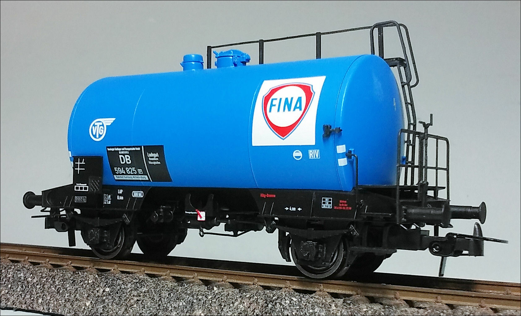

@ Bas (en anderen): ook bij mij zakt het aandeel Märklin (voor zover je überhaupt al van een aandeel zou moeten/mogen spreken) gestaag door. Momenteel is er nog slechts sprake van een tweetal vensterwagens (1 x B en 1 x D) die echter al jaren "z-gestellt" staan, alsmede een zes-assige zwarelastwagen (speciaal voor mijn M88 aangeschaft). Ik sluit niet uit dat er over pakweg een jaar het merk geheel uit de Lümmelneraner bestanden is verdwenen (mocht er nog eens een gegadigde voor de B en de D gevonden kunnen worden).
Het is alweer enige tijd geleden dat Carstens zijn Band 7 uit de Güterwagenreeks uitbracht, niet lang daarna gevolgd door een aanvullende brochure.
Eigenlijk ging ik er van uit dat de modelspoorfabrikanten zich daar wel op zouden oriënteren bij het ontwikkelen en uitbrengen van nieuwe modellen.
Op grond van die verondertelling durfde ik de aanschaf van een in lieflijk blauw gestoken ketelwagentje, met bovendien nog een kleurrijke opdruk van de oude firma “FINA” wel aan.
Had ik beter niet gedaan.

Daarnet schreef ik over Carstens' GW Band 7 en de bijbehorende brochure. Volgens mij kwamen de ketelwagens van ESU pas na het verschijnen van die twee publicaties op de markt en is het model daarom niet meegenomen.
Maar volgens mij heeft er na het verschijnen van de eerste 30 m3 ketelwagens van ESU wel een recensie (van Carstens) in de Miba gestaan.
Nu heb ik al enige jaren geleden het abonnement op de Miba beëindigd, maar een kennis van mij leest het blad nog steeds, ik zou het dus van hem wel kunnen lenen en eventueel scannen. Iemand enig idee in welke jaargang/nummer ik zou moeten zien te lenen?

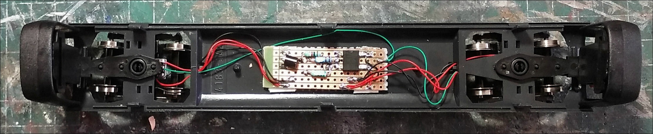

Küchenwagen mit Speiseabteil compleet bedraad (behalve de draadjes naar de ledstrip):

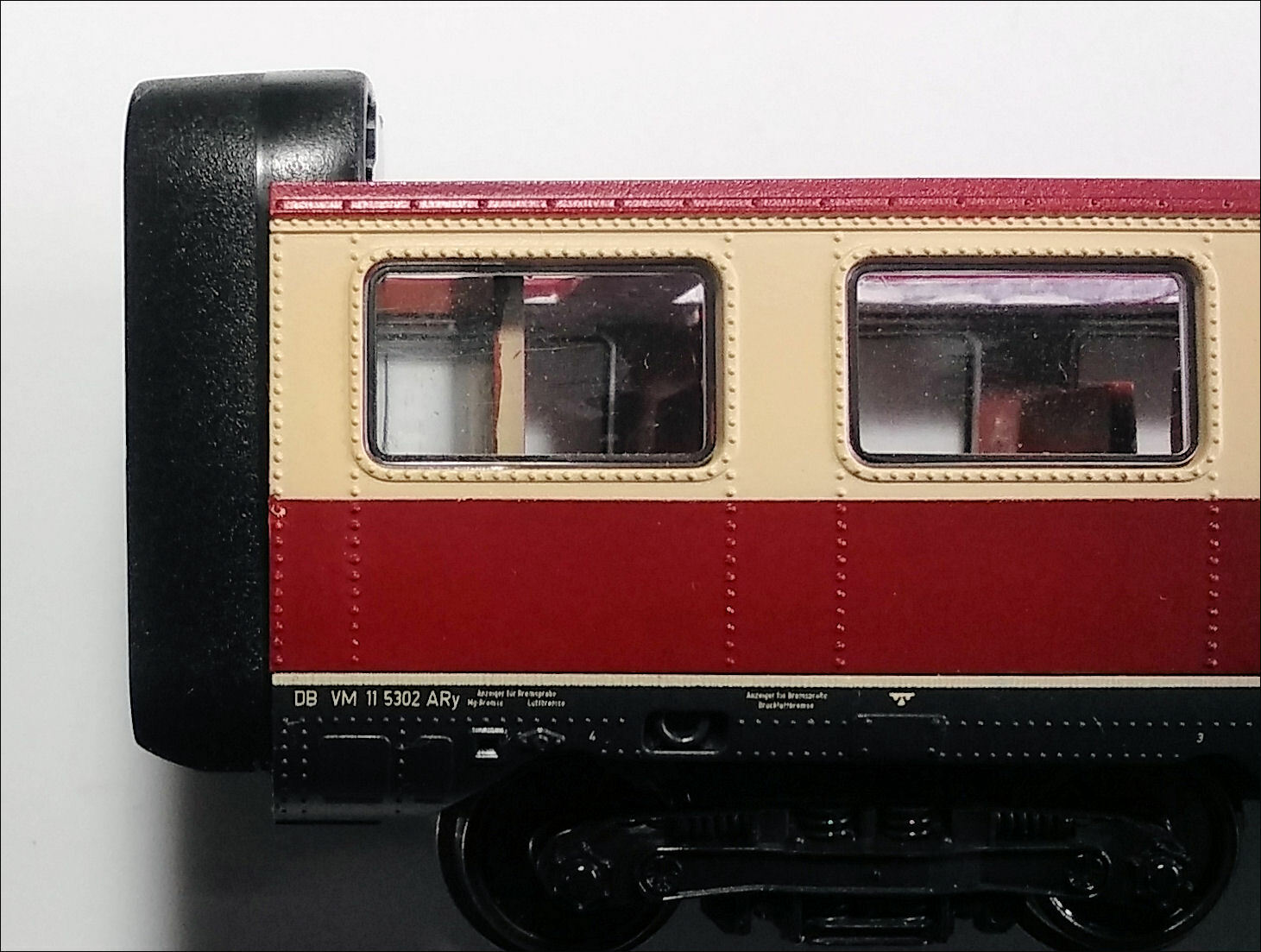

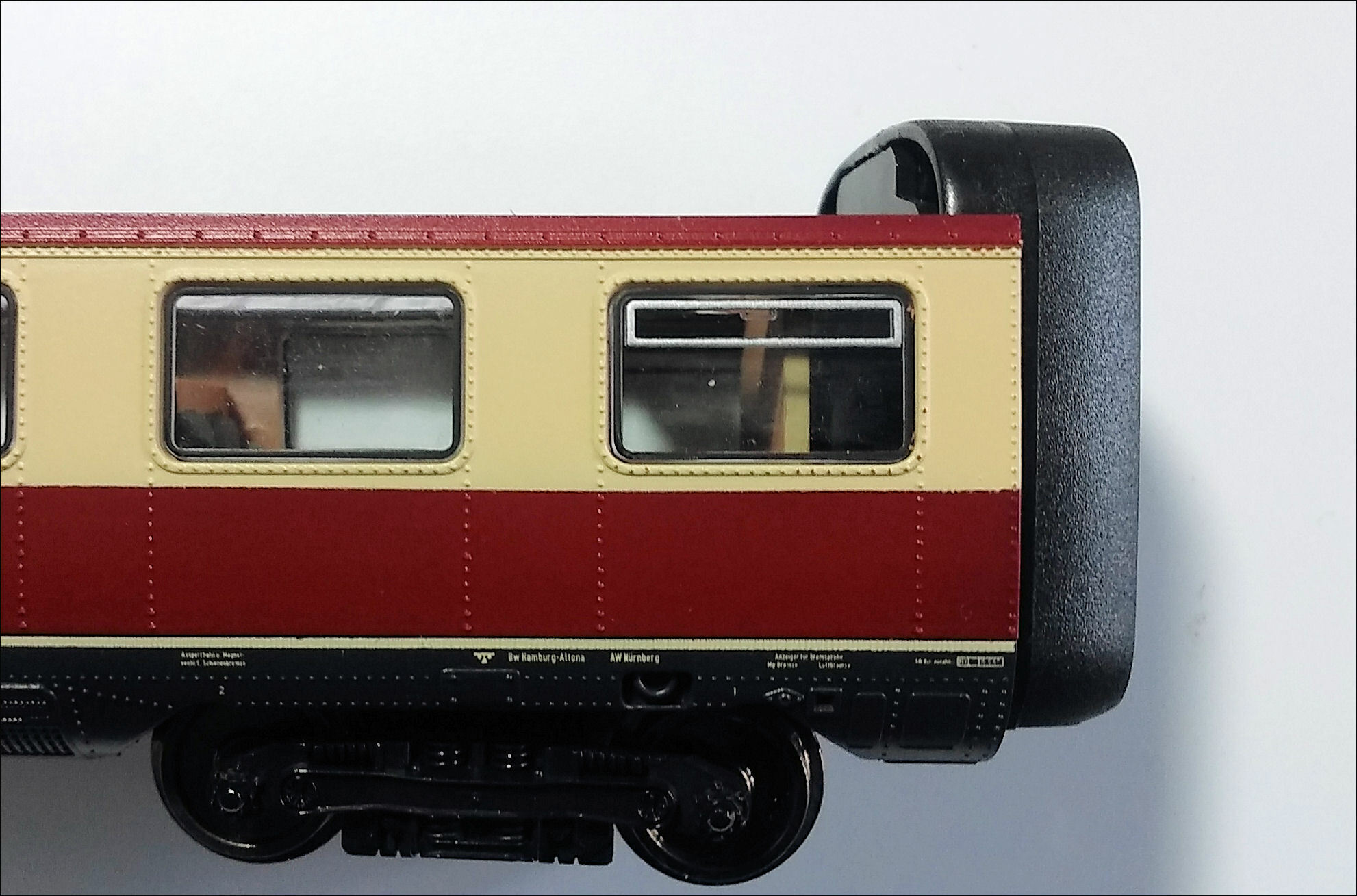

Eigenlijk had ik het al eens eerder gezien, maar er op dat moment niet zozeer bij stilgestaan: de kopwand van het rijtuig bevindt zich midden voor de beide laatste (of eerste, het is maar hoe je het bekijkt) vensters van het Speiseabteil:
Dat Roco er voor gekozen heeft om het zo te doen is wel te begrijpen, want in gemonteerde toestand moeten de "balgen" (die in werkelijkheid het overstappen van het ene rijtuig naar het andere zonder blootgesteld te worden aan de weersomstandigheden mogelijk maken) ook ruimte hebben om in bogen (en bochten) voldoende bewegingsvrijheid te hebben:
Hoe dat anders had gekund zie ik zo even ook niet, maar straks zie je natuurlijk wel vreemde effecten, zoals een half verlicht venster bijvoorbeeld,  als de binnenverlichting is ingeschakeld.
Overigens, in de relatief korte rijtuigen past slechts een strip van 3 x 3 leds, waardoor, in elk geval bij het vorige rijtuig, de Abteilwagen, het balkon bij de deuren onverlicht blijft.
Al met al begin ik nu eigenlijk een beetje het gevoel te krijgen dat het helemaal niet zo'n best idee is om in dit TEE-treinstel verlichting in te bouwen...

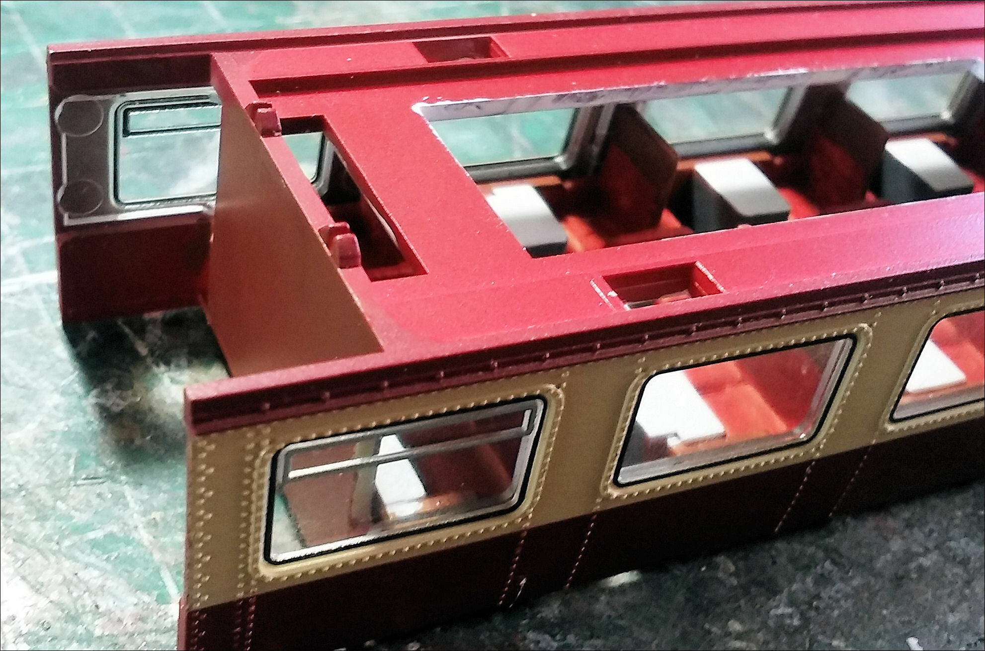

  • Berichten: 15451
Re: Projekt 083-338
« Reactie #20663 Gepost op: 10 October 2020, 15:55:54 »

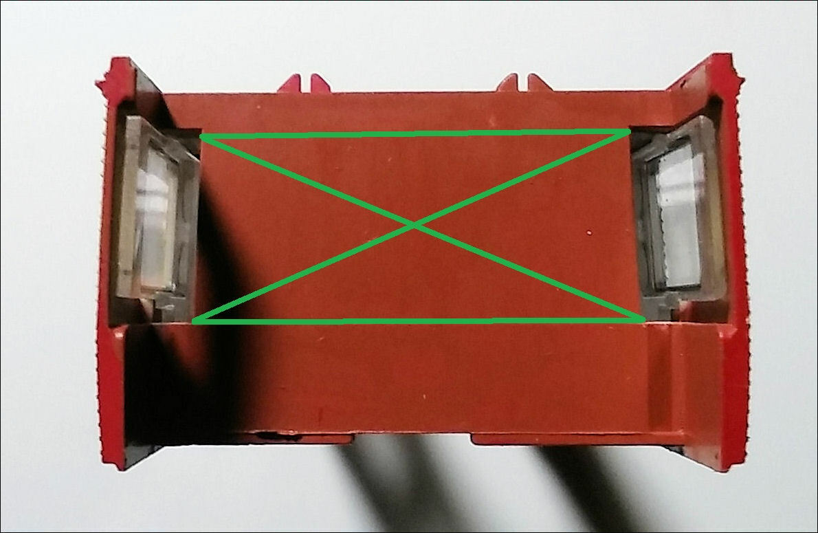

De Speisewagen mit Bar heeft geen balkon + bijbehorende deuren, 'dus' is daar de situatie aan beide zijden dezelfde:
Ik ben me het hoofd aan het breken over hoe dit opgelost kan worden. De hele kopwand, of misschien slechts een gedeelte weghalen is misschien een optie. Maar krijg je dan geen lichtlekkage bij de balgen?
Nog maar even over nadenken. En als iemand wil meedenken... van mij mag het  ;) :D
Heb je dat niet nu ook al? Dat wandje zit net wel/net niet tegen de vensters aan: Misschien eerst eens aansluiten en kijken hoe dat lijkt.
Dan zou je nog kunnen overwegen om dan eerst 1 wandje bij het glas te verwijderen en te kijken of er inderdaad structureel lichtlekkage plaatsvindt. Misschien helpt dan een randje heel soft schuimrubber rond het uiteinde van de balg?

Wat m.i. het meest storend is, zijn de zijkanten van de wand zo pal voor het raam.
Misschien matt-zwart schilderen  :-\

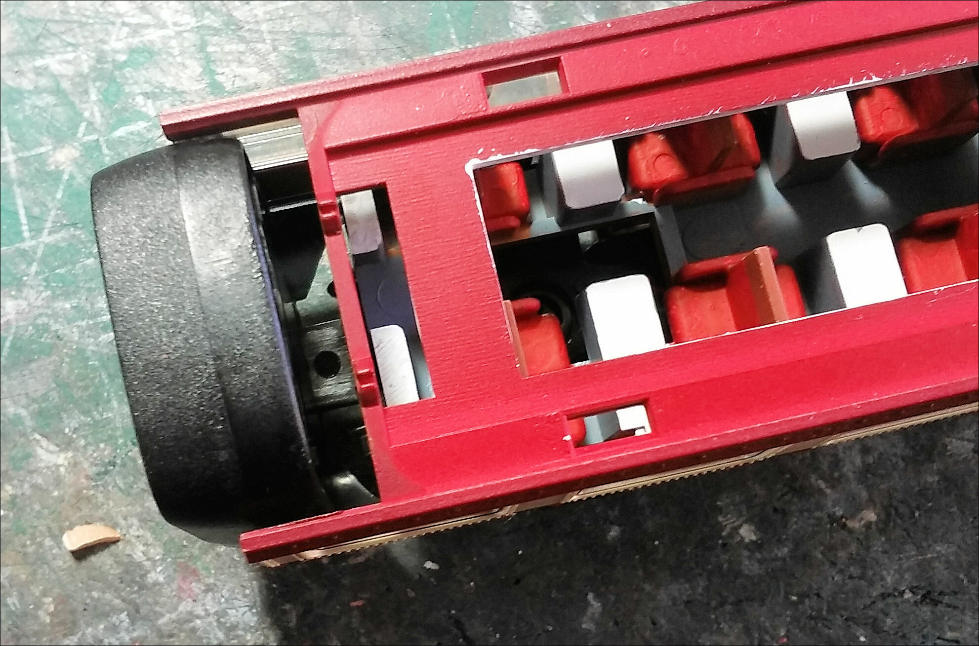

Dat ook, maar dat valt volgens mij des te meer opvallen zodra je het licht aandoet. Ik heb het idee dat je dan een raam krijgt waarvan de ene helft wel licht door schijnt en de andere helft niet.
Eens kijken wat het oplevert als ik een stuk uit de kopwand zaag:
En dan eerst aan één kant om te zien wat het verschil is.

Uhm, voor je aan t zagen slaat...... Maak een kartonnen mock up.
  • Berichten: 15451
Re: Projekt 083-338
« Reactie #20669 Gepost op: 10 October 2020, 19:51:15 »
In principe een goed idee. Maar als de zaagactie, om wat voor reden dan ook, geen verbetering oplevert, kan er gemakkelijk een plaatje Evergreen geplakt worden. Een likje verf en een knappe jongen die ziet wat er gebeurd is.
