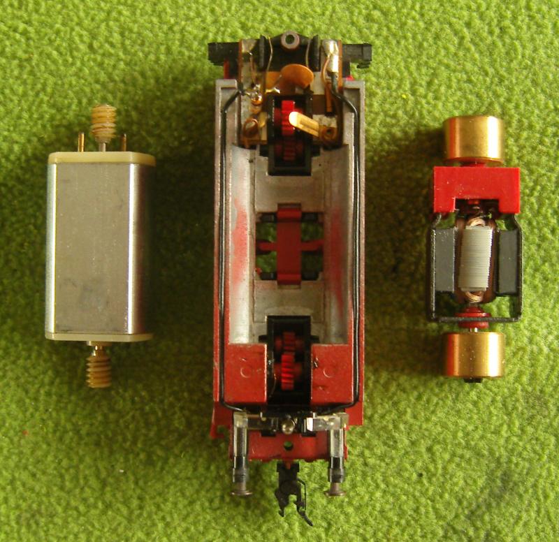

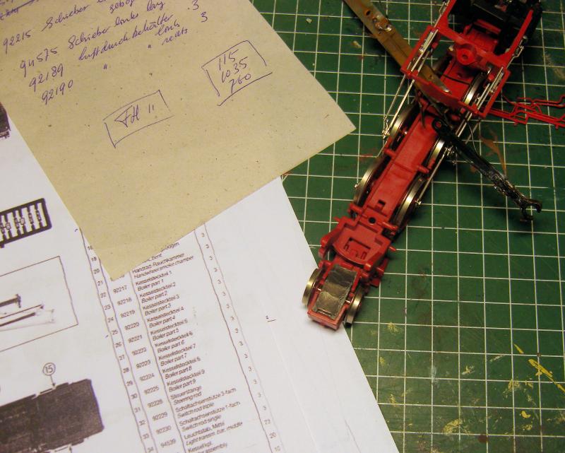

Het apparaat eens onder de loep genomen. De tender nog even buiten beschouwing latend kom ik tot de conclusie, dat er weliswaar een hoop onderdelen missen, maar dat deze grotendeels in de PG (prijsgroep) 3 vallen. Het Führerhaus en de omloopplaat (-platen) vormen een uitzondering. Al met al zal het met een euro of dertig bekeken zijn. Maar, zoals ik al zei, de tender moet ik nog bekijken, daar zal sowieso een nieuwe motor in moeten. Ik heb nog eentje van Roco liggen, maar de vraag is of die zal passen of dat ik er eentje van SB moet laten aanrukken.
Zit ik nog te prakkezeren over die wielen.... dat zal vooral een kostenpost worden....

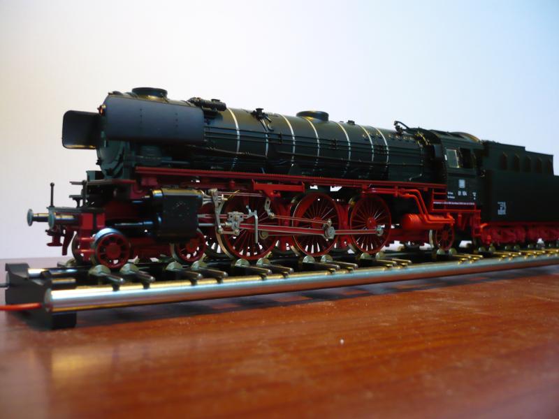

Hallo Jan,
Wat dacht je hiervan?
Groet, Roelof

Er zit wel een wereld tussen die twee modellen .... Is dit Flm artnr. 4169?

Dat klopt Ruud, foto is jammer genoeg niet zo scherp op het forum.

Ah ja, de 01 van Fleischmann. Bij verschijnen bejubeld vanwege de verregaande detaillering, later verguisd vanwege de "verkeerde" schaal, wat zich vooral uitte in de grootte van de tender.
Fleischmann heeft echter veel werk verzet om het model toch acceptabel te maken, bijvoorbeeld door andere wielen te ontwikkelen (wat de wielen van Fleischmann betreft, daar kan elke andere modelspoorfabrikant een puntje aan zuigen), de tender aangepast en zo nog wat "upgrades". Een mooi model! En mooi gefotografeerd ook nog.
Van de Baureihe 01 werden, zo uit m'n hoofd, iets van een 240 stuks, of daaromtrent, gebouwd, inclusief de 10 stuks BR 02, die later werden omgebouwd naar twee-cilinder aandrijving.
Bij de DB werden 50 stuks voorzien van een Neubaukessel (ook wel Hochleistungskessel); het Fleischmann-model stelt zo'n exemplaar met een NK voor.

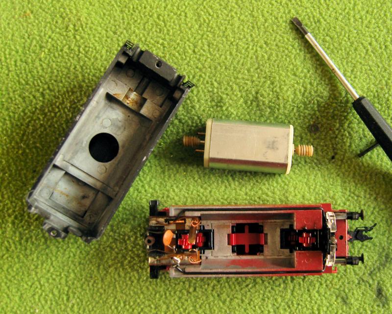

Het oorspronkelijk model kwam uit in de laatste helft van de jaren zestig en was in die tijd een sensatie: superdetaillering, aandrijving in de tender, zaken die ook golden voor de BR 50, ingezet met de eerste lok met tender-aandrijving, de BR 55. Fleischmann hanteerde toen nog mooie namen voor z'n loks, zoals "Schwarzer Elefant" (BR 55), "Schwarzer Mustang" (BR 50), "Schwarzer Gigant" (BR 01) en "Roter Elch" (V200.1).
De tender van mijn Roco-lok mankeert weinig aan, hooguit grondig schoonmaken en een enkel onderdeeltje, en ofschoon de motor an sich goed loopt, is het er wel eentje van de eerste generatie met alle nadelen van dien. Het loopt, zoals gezegd, wel, maar vooral in de lage toerentallen is het geluid wat rauw, en loopt het ding niet mooi "rond".
Ersatz dus, kijken of de motor die nog op de plank ligt erin past, en anders in de vorm van een SB-ombouwsetje, zie
hier
Wordt het SB, dan gaan de kosten aardig oplopen, samen met wat Weinert-grut en de onderdeeltjes die ik eerder heb genoemd gaan we dan aardig richting honderdvijftig Euro, waarin dan de aanschafprijs van het "basismodel" nog niet is verdisconteerd.
De wielen nog even buiten beschouwing latend....

Nou, daar kan ik kort over zijn: Neen.
Ik zie het niet zo zitten om die vliegwielen en cardandingen eraf te trekken en te vervangen door wormwielen.
Als ik zo'n assentrekker van Fohrmann had gehad, had ik dat nog wel aangedurfd, maar ja, toen ik die onlangs in Dortmund had kunnen aanschaffen, heb ik dat verzuimd...

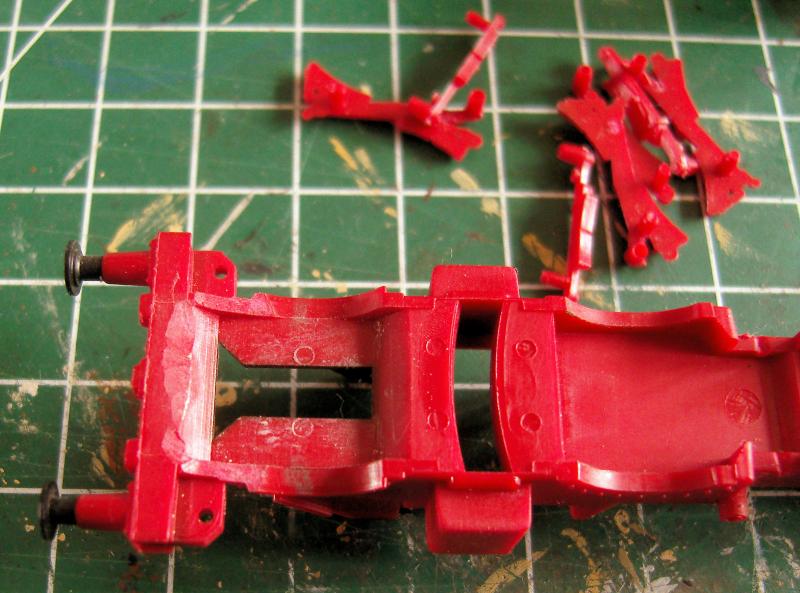

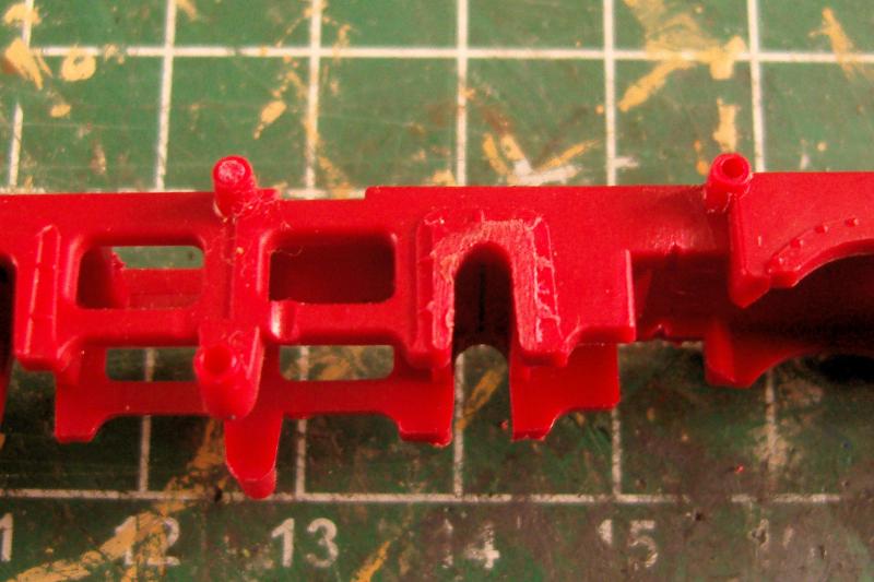

Mijn vrouw zingt me wel eens toe, steevast met de tekst: "Zie de maan schijnt door de bomen". Daar bedoelt ze mee te zeggen, dat de hoeveelheid haar bovenop m'n hoofd dunner begint te worden, en omdat ze daar eigenlijk best wel gelijk in heeft, durf ik niet meer zo hard op m'n hoofd te krabben als ik wel deed toen ik daarvoor nog haar genoeg had, al zou ik, als ik in de plaats daarvan niet achter m'n oren terecht zou kunnen, dat desondanks wel doen, want na de lok wat verder ontleed te hebben, kwamen er al meer verrassingen tevoorschijn:
Beetje bijgekomen van die laatste zin? Oké, gaan we verder:
Blijkbaar heeft de vorige eigenaar, of één van de vorige eigenaren, het nodig geacht het frame met de nodige verspanende gereedschappen te bewerken. Tevens is een aantal van de bevestigingsnokken van de "Bremsbacken" afgebroken. Voor mij toch wel een reden om die onderdelen te vervangen.
Alles bij alles zou ik nu op een bedrag aan Roco-onderdelen komen waar Erwin TEE een week van kan eten, en nog best wel royaal ook.
