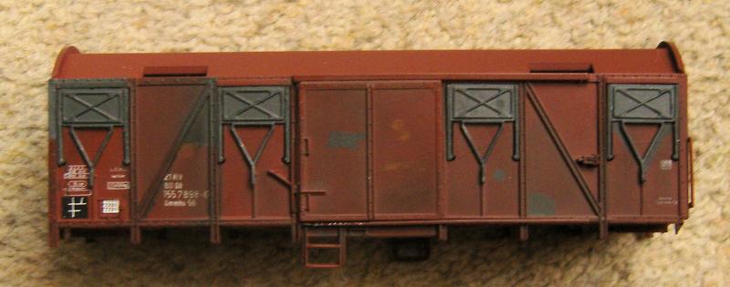

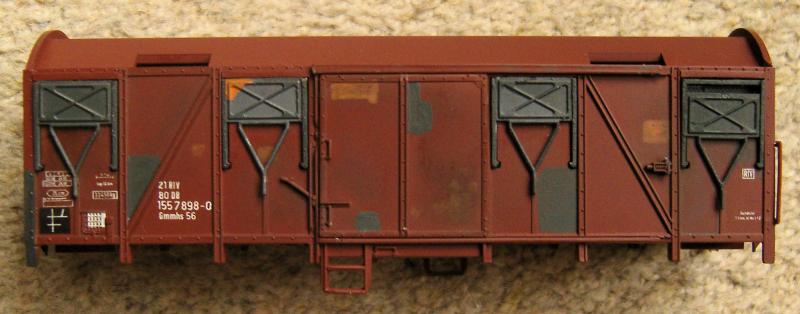

Luie zondag, die ook nog eens vernaggeld wordt door spontaan afknappende wagondelen bij het terugmonteren van diverse onderdelen.
Na veel plakwerk en improviseren is dit de stand van zaken op dit moment:
Maar de lol is er wel een beetje af...

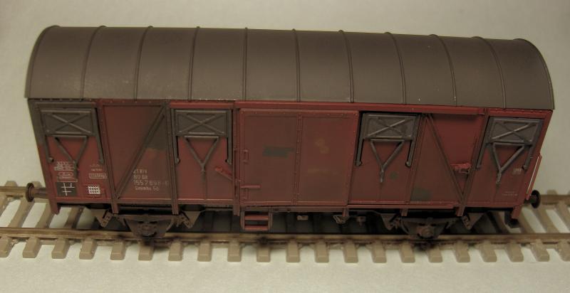

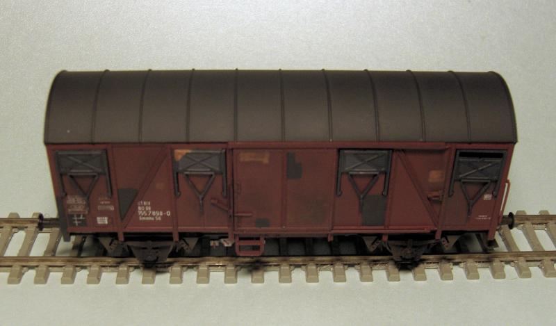

Die wagon heb ik het nu wel even helemaal mee gehad. 't Zijn zo langzamerhand meer aan elkaar gelijmde stukjes dan het oorspronkelijke aantal onderdelen.
Dit is 'm dan:
Tenminste, dat moet 'm maar zijn; ik doe d'r niks meer aan...

Ik begrijp je ergernis, maar de wagon is wel mooi geworden!
jakop
Reactie #2031 Gepost op:
14 April 2013, 22:07:27 »
Mooi verouderd en volledig onzichtbaar, die reparaties..
Gebruik je foto's voor deze, in mijn ogen, realistische veroudering?

@Ruud: merci pour le compliment! Hopelijk kom ik zo'n drama niet nog eens tegen
@Jakop: ja, in dit geval een foto uit Carstens Güterwagen Band 1, blz. 53, maar die heb ik meer als oriëntatie voor de kleuren gebruikt dan dat ik hem letterlijk heb nagemaakt.
Gebruikte technieken zijn oa airbrush, gewoon met de kwast verven, washes, filters, gemalen pastelkrijt en lijmen. Veel lijmen. Gelukkig waren het allemaal schone breuken en konden ze alle aan de achterkant gelijmd worden. Dan valt het inderdaad niet zo op.
Jan

Ik gebruik (probeer althans) dezelfde technieken, maar 'filters' kan ik niet plaatsen.
Wat bedoel je daar mee?

Een filter is eigenlijk ook een soort wash, alleen is de verf dan veel meer verdund. In dit geval heb ik heel erg verdunde oranje verf gebruikt, een oranje filter dus, zodat er een warme gloed over het model komt en de verschillende kleuren die gebruikt zijn wat meer naar elkaar toe worden getrokken.
Wil je een koudere indruk krijgen kun je bijvoorbeeld een paars, groen of een blauw filter gebruiken. 't Is eigenlijk heel subtiel, en sommige mensen vinden het onzin. Dat kun je zelf beoordelen als je het eerst eens probeert, bijvoorbeeld op een proefstukje. Je zult zien dat je met de gekste kleuren verrassende effecten kunt krijgen. Maar: subtiliteit is alles!

Interessant, deze filtertechniek. Ga ik eens proberen op een oud wagentje.

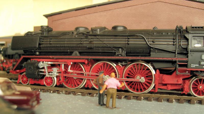

Dooie dingen moet je geen baas laten zijn, zoals mijn goede grootvader placht te zeggen
"Hast du vielleicht Lust einmal eine andere Lok wiederherzustellen, Gerhard? Da hast du ja gerade die 41er so schön hingekriegt!"
"Diese Nulleinser meinst du? Da fehlt ja so viel, da kann man sich getrost ne neue Lok kaufen! Speisepumpe, Luftpumpe, Kesselspeiseventile, Bremsluftbehälter... Ne, viel Bock hab ich da nicht drauf, mein Lieber..."
"Und dann diese Räder, die stammen ja noch aus der Vorausserie...ich weiß nicht, ob sowas noch lohnt...
Laatst bewerkt op: 15 April 2013, 18:24:14 door 44. Reden: intimiteiten met Formicidae
Basilicum
Prae-adviseur
Berichten: 5421
Reactie #2039 Gepost op:
15 April 2013, 17:57:23 »
'Hmm... Als Ersatzteilspender gibt es noch Möglichkeiten.'
'So habe ich meine Frage nicht gemeint. Fahren soll die Lok.'
'Ach so. Ich bin wenig hoffnungsvoll. Vielleicht als Dampfspender hier im Bw.'
