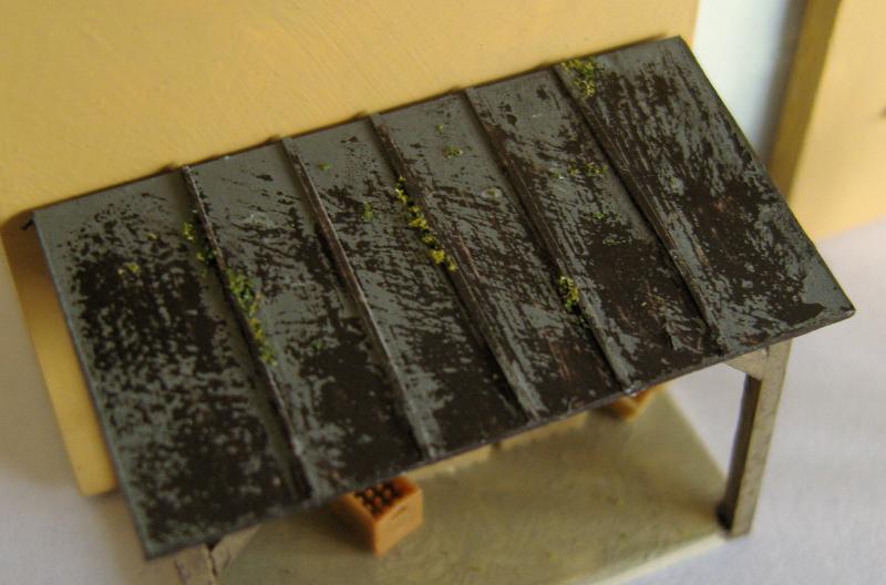

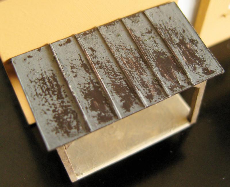

Detailstudie van het afdakje:
Voor verbetering vatbaar, dunkt me.

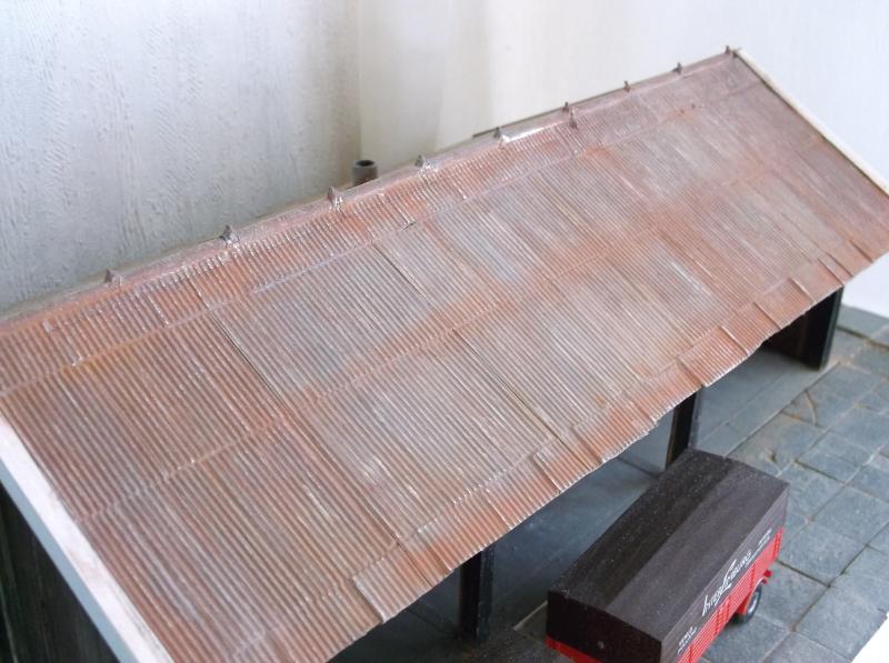

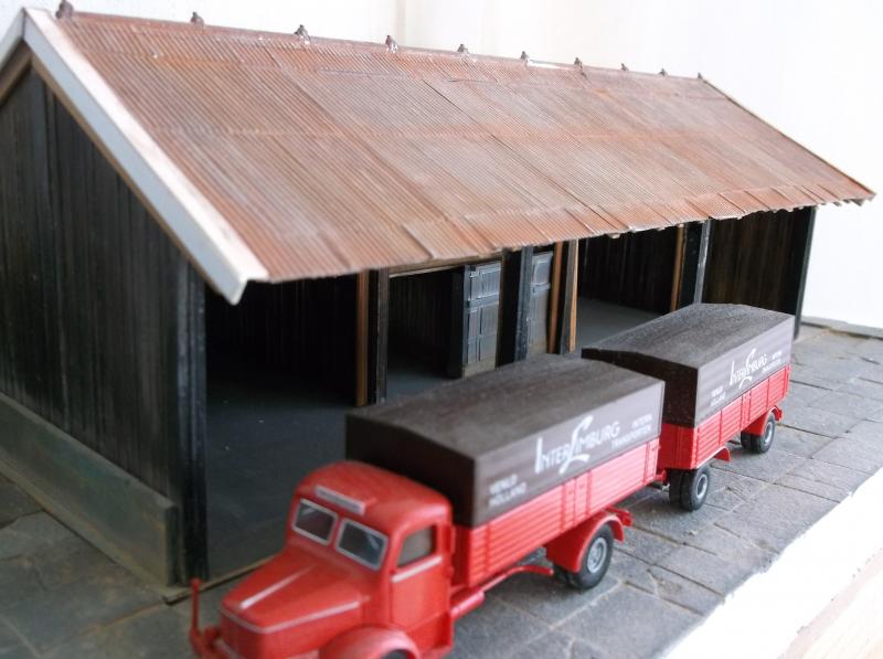

Hallo Jan,
Misschien is dit een idee:
Auhagen plaatmateriaal. Gietbomen van bouwdozen als nok. Aan de randen messingblik, golfplaatstructuur van Conrad. Uiteindelijk met Alu tape beplakt.
Borstel er over en gespoten. daarna weer borstel er over en pigmentpoeders voor de roest e.d.
Robert Jan

Da's een mooie loods, Robert Jan!
Maar golfplaat is me net even tè improvisorisch, ik dacht meer aan het mos, zoals het nu is vind ik het te grof. Ook de kleur/weathering is me nog niet helemaal naar de zin. Dat heb ik gedaan met de haarlakmethode, maar ik geloof dat ik de haarlak iets langer had moeten laten drogen. Nu is er teveel grijze verf weer afgegaan. Maar eens even bekijken.
In elk geval bedankt voor je ideeën, altijd nuttig.

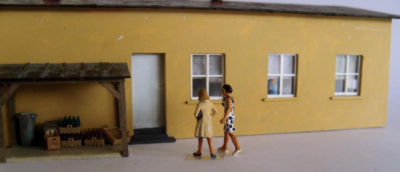

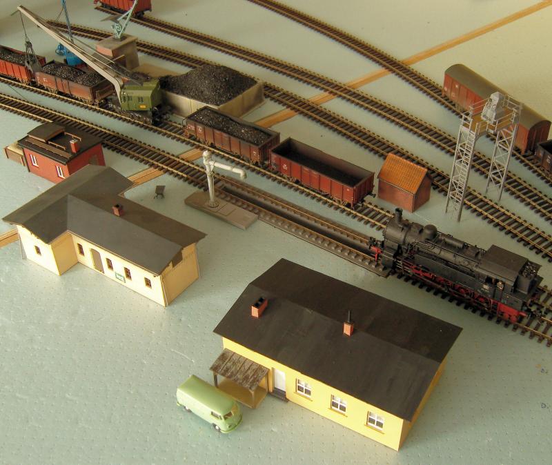

Effe overgedaan:
Beetje schuiven ook nog, da's altijd leuk

Goed bezig Jan
Zie ik nu nog code 100 meuk?
Met zulks mooi bouwwerk zou ik toch kiezen voor een wat lager profiel.

Dankje, Allie,
Code 100? Welnee.... liefst zou ik dat van Weinert hebben, maar daar moet je, ivm de lengte van de wissels, wel de ruimte voor hebben, en die heb ik niet. Ik heb nog een lading Roco-line liggen, dus daar moet ik het maar mee doen. Ietsje beter dan code 100... Scheelt weer, dat ik geen flenzen hoef af te draaien

Al gekeken naar Peco code 75? Lange, middellange en korte wissels, en meer ruimte tussen railstoel en bovenkant railstaaf dan Roco.

Op een depotterrein liggen de sporen meestal ingebed in koolas en gruis.
Zo zijn ze voor het personeel begaanbaar. Je ziet dus niet veel van het railprofiel.

@Tjalling: o ja, zeker wel! Maar er liggen hier nog een stuk of dertig wissels en ongeveer evenveel meters flexrail van Roco-line. En zó lelijk is dat nou ook weer niet, dus ga ik dat mooi gebruiken. Hoef ik dat in elk geval niet meer aan te schaffen. Ik bezin me nog wel op de wisselaandrijvingen, ik heb een hele zooi liggen van Lemaco/Fulgurex, zoals ik zei, dat moet ik nog even bekijken.
@Thonis: jaja, van een grindbedding is amper nog wat te zien, kolenstof, slakkenresten, alles fijn dichtgeslibd met behulp van gemorst water uit de waterkolommen en lekkende olie en zo. Zwart, vies, grijs, nat, vet. Gaat wel goed komen, denk ik.

T zal vast wel goedkomen met je schuiven en bouwen.
Idd is een geluk voor depot omgevingen dat je bielzen niet bruin hoeft te verven want alles ziet zwart van olie,kolen en ander spul

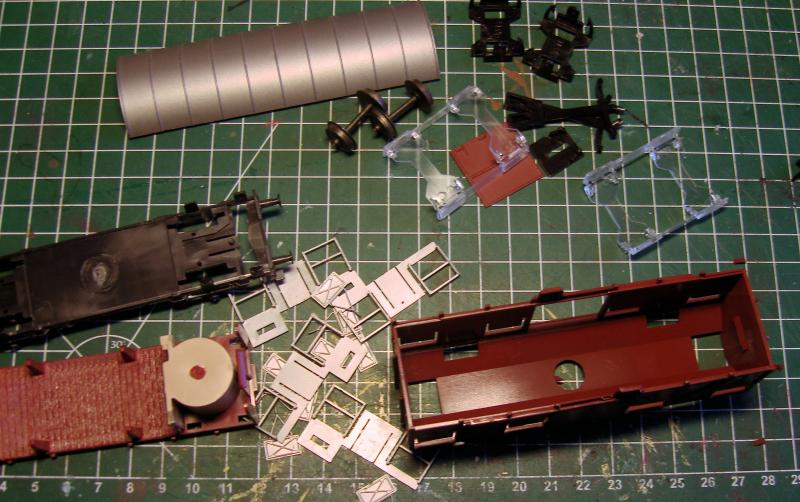

Bezig met wat proberen voor dakgootjes, maar wil niet zo erg lukken.
Kwam toevallig een goederenwagentje tegen, zag dat de wieltjes wat viezig waren en dacht, die moeten maar even schoon, zo gebeurd!
Maar toen zag ik dat het ene deurtje er niet helemaal goed in zat en voor ik het wist lag-ie helemaal gesloopt op de snijtafel.
Blijkt zo'n exemplaar te zijn waar van alles spontaan afbreekt als er naar gekeken wordt, daar had ik al eens over gelezen, maar nog nooit echt meegemaakt. Schijnt aan de samenstelling van het kunststof te liggen. Maar eens zien of ik dat allemaal met een beetje goed fatsoen weer in het gareel kan krijgen.
Carstens schrijft overigens over dit model (Gmmhs56, de mallen stammen nog uit de Röwa-boedel) dat het een uitstekend model is, waar maar weinig of niets aan veranderd hoeft te worden.

O ja, zulke wagentjes heb ik ook van Roco. Bij mij gaat het om een paar lageboord wagentjes waar de stukken gewoon van af gebroken waren terwijl ze in het doosje zaten! Met lijm kom je een heel eind, maar apart is het wel.
