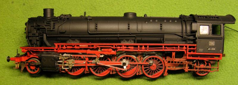

Mooi nummer!
Nog even verder gefriemeld, misschien niet duidelijk te zien, maar dat komt omdat 't ook amper te zien is:
Zo, nu eerst mijn ogen weer resetten!
Jan

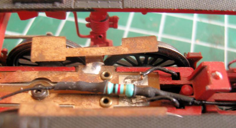

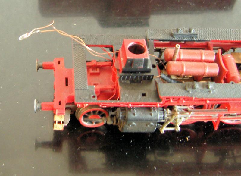

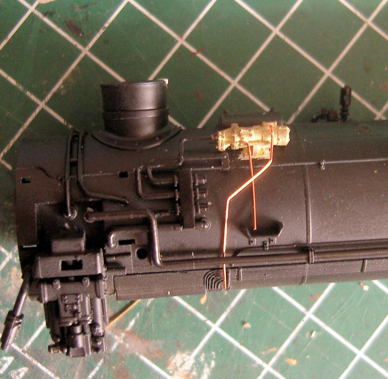

Nog even een overzichtje van die zenuwvezels, zoals ze in de lok gefriemeld zitten:
Dat dingetje, dat als een soort aashengeltje van een diepzeevis voor de bek hangt, is het lampje wat straks in de rookkastdeur gefrommeld moet worden.
De weerstand heb ik ergens op het frame weggemoffeld. Puur op de gok heb ik de 1K Ohm genomen, mocht ik er bij nader inzien toch een weerstand van een andere waarde in willen bakken, dan kan ik er op deze manier nog "redelijk simpel" bij.
Vanaf de zijkant gezien valt het dingetje amper op. En anders kan ik er altijd nog een likje rode verf overheen smeren:

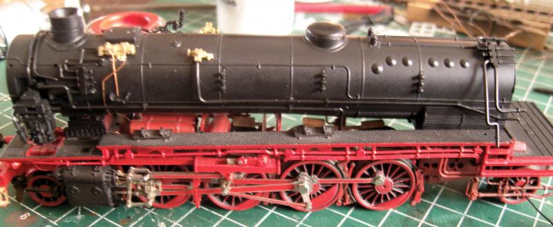

Nog wat bling aan de ketel:
Even kijken hoe het ook alweer zat:
Bis in die Tage!

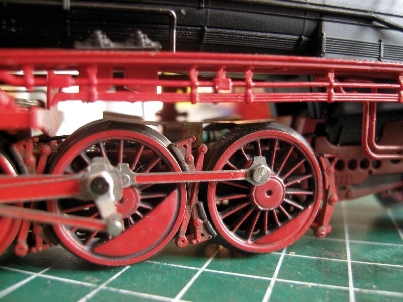

Beetje gebadgerd:
@Bart: er zit een prise bruin in en een snuifje rood, en gefotografeerd bij kunstlicht dus het zwart is niet helemaal zwart  ;)
Nu even bedenken hoe nu verder...
Jan

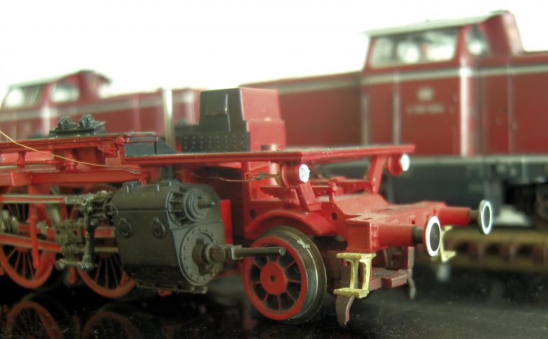

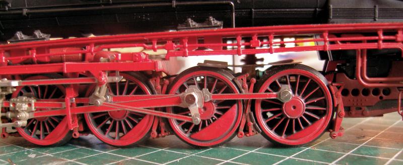

« Reactie #1872 Gepost op: 24 March 2013, 22:07:51 »
Nou... zo ongeveer:
't Zit nog niet allemaal goed, maar dat komt wel. Belangrijker is, dat ik een stel ventielstelstangen vergeten ben. Maar eens zien of ik die er op krijg zonder dat machinistenhok weer los te moeten halen  :-X
