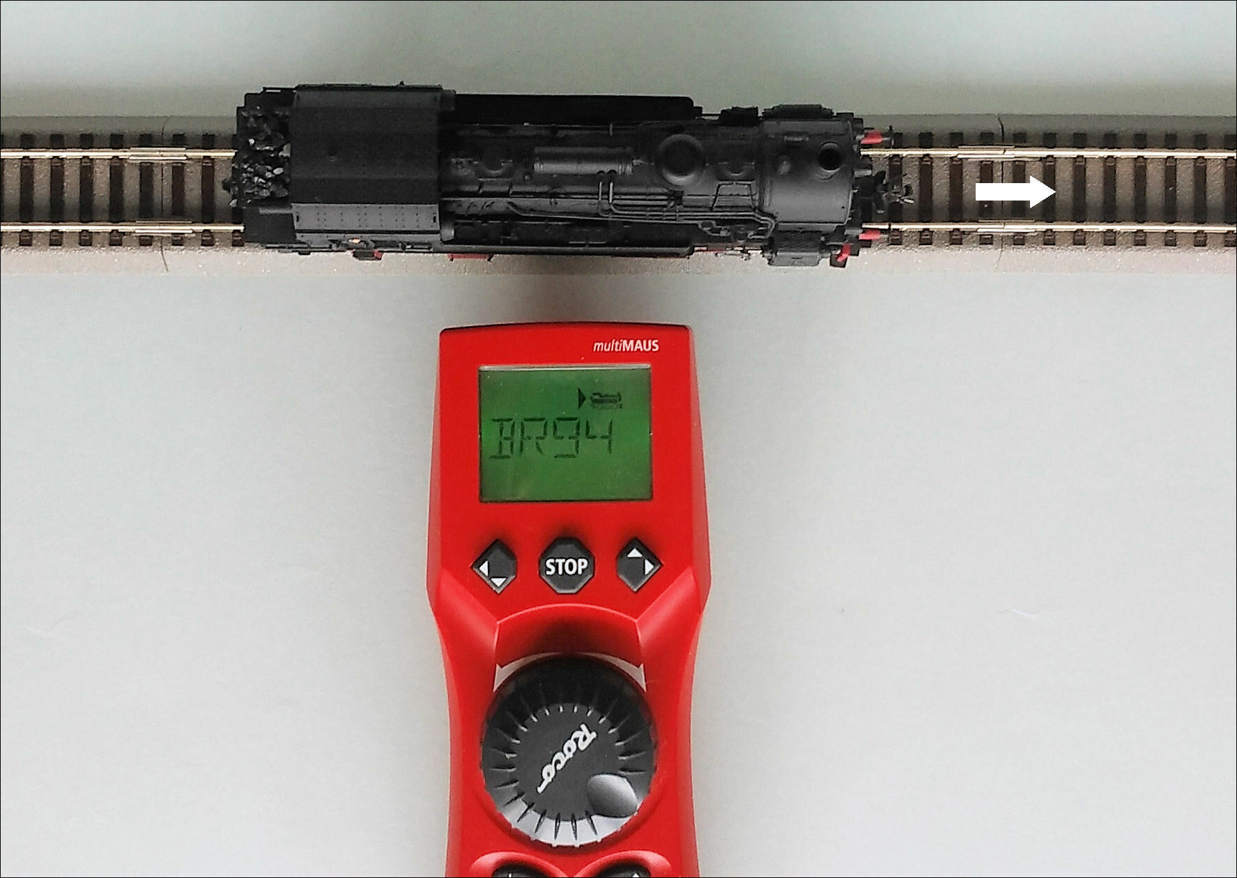

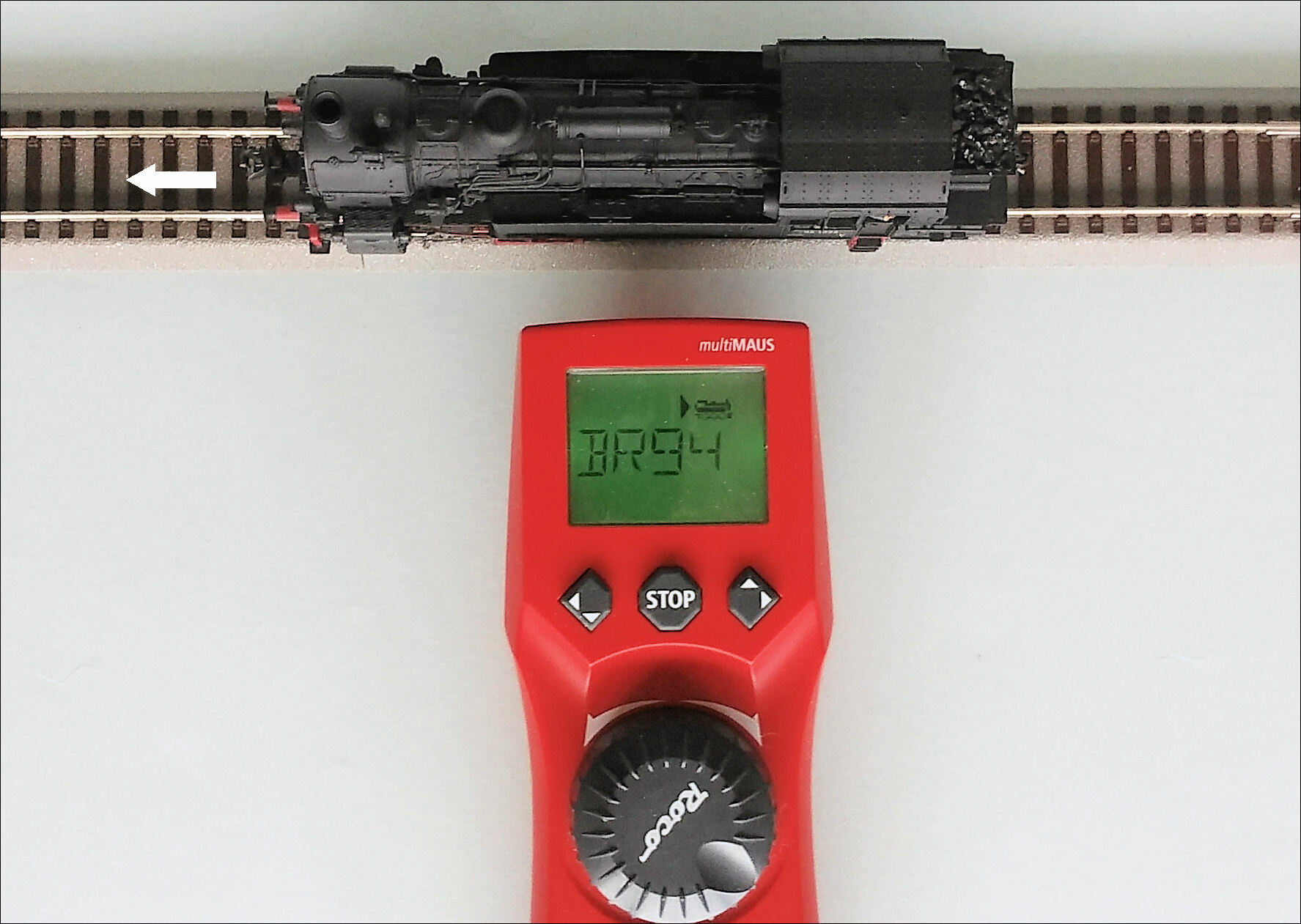

Hmmm... daar zeg je zo wat. Als er een stoomlok (met trein) in Lümmeln Sbf staat, waar ik 'm niet kan zien, dan kan ik zonder meer naar rechts draaien om de trein vooruit het Sbf uit te laten rijden. Met dieselloks is het een ander verhaal natuurlijk... want als het langer dan 15 minuten duurt, ben ik echt wel vergeten hoe de lok voor de trein staat.
Ik heb niet zo'n luxe station met draaischijf waardoor m'n stoomloks schoorsteen-voor voor de trein staan. Eén van beide richtingen op zit de tender aan de voorkant. En ja, de dieseltjes maken het nog wat erger door vaak geen duidelijke voorkant te hebben.
Het enige dat ik makkelijk consistent kan krijgen is het aloude "naar rechts draaien is naar rechts rijden". Daar maak ik dan ook met graagte gebruik van.
Maar de prijs die je daarvoor betaalt is dat je loks altijd dezelfde kant op rijden. Daar kan je niet mee variëren. Met sneltreinloks die je schoorsteen-voor wilt hebben ben je dan in de aap gelogeerd. Dan is het een prijs die te hoog is om te betalen (lijkt me).
In mijn geval is het geen noemenswaardig nadeel en neem ik het dus graag op de koop toe in ruil voor rangeren-zonder-nadenken :)

Ik snap het. Denk ik. En ik kan me voorstellen dat je dat zo doet. Maar als je digitaal rijdt (zoals jij dat ook doet, als ik me niet vergis), is die gouden standaard "Dreh' nach rechts, fahr' nach rechts" eigenlijk niet te handhaven, zo heb ik (nog maar kort geleden) geleerd. Eén keer draaien op de draaischijf, of een lok 'verkeerd om' op de rails zetten en het het is gedaan met de zalige zekerheid.
Het heeft me verrassend weinig tijd gekost om het naar rechts draaien los te zien van naar rechts rijden en in plaats daarvan het naar rechts draaien te koppelen aan "rijden met schoorsteen vooruit" of, in het geval van dieselloks "rijden met de lange snuit vooruit". Bij symmetrische loks, zoals V200, V160 of Elloks is het wat lastiger, meestal zijn de cijfers 1 en 2 ter aanduiding van de Führerstände (vroeger V en H, vorn und hinten, letterlijk dus) van enige afstand maar moeilijk te zien. Als je, zoals ik eigenlijk altijd doe, de bufferbalk aan één kant van de lok voorziet van een volledige uitrusting, dus schroefkoppeling, remslangen etc, en dus zonder beugel-, haak- of Kadeekoppeling, wordt het iets makkelijker.
Maar de kern is de lok los te zien van de rails en de "voorkant" te koppelen aan het "naar rechts draaien". Als je die draai eenmaal hebt gemaakt, zul je binnen de kortste keren je draai gevonden hebben.
Oh ja, nog iets: eenmaal je jezelf op deze manier geconditioneerd hebt, zul je er (mogelijk) achter komen dat bij een enkele lok het grijze en het oranje draadje verkeerd om zijn aangesloten. Dan ligt de oplossing in CV29.

Nog even over dat naar links en naar rechts draaien.
De Multimaus is een mooi apparaat, maar eigenlijk vind ik zo'n draaiknop met een middenstand maar lastig.
Liever heb ik een draaiknop die draait van nul naar maximaal, waarbij de rijrichting separaat geschakeld wordt.
Dan ben je ook verlost van dat oude (niet meer toepasselijke) mantra.
De voordelen:
- je kunt op je gemak aan de verlichting zien welke kant de loc op zal rijden
- je kunt de verlichting "omschakelen" nog voor je gaat rijden (wat veel natuurgetrouwer is)
- je hebt niet meer te maken met een vage nulstand (in het midden) waar je gemakkelijk doorheen schiet als je de trein wilt laten stoppen (die dan ongewild van rijrichting verandert).
Groet, Bas

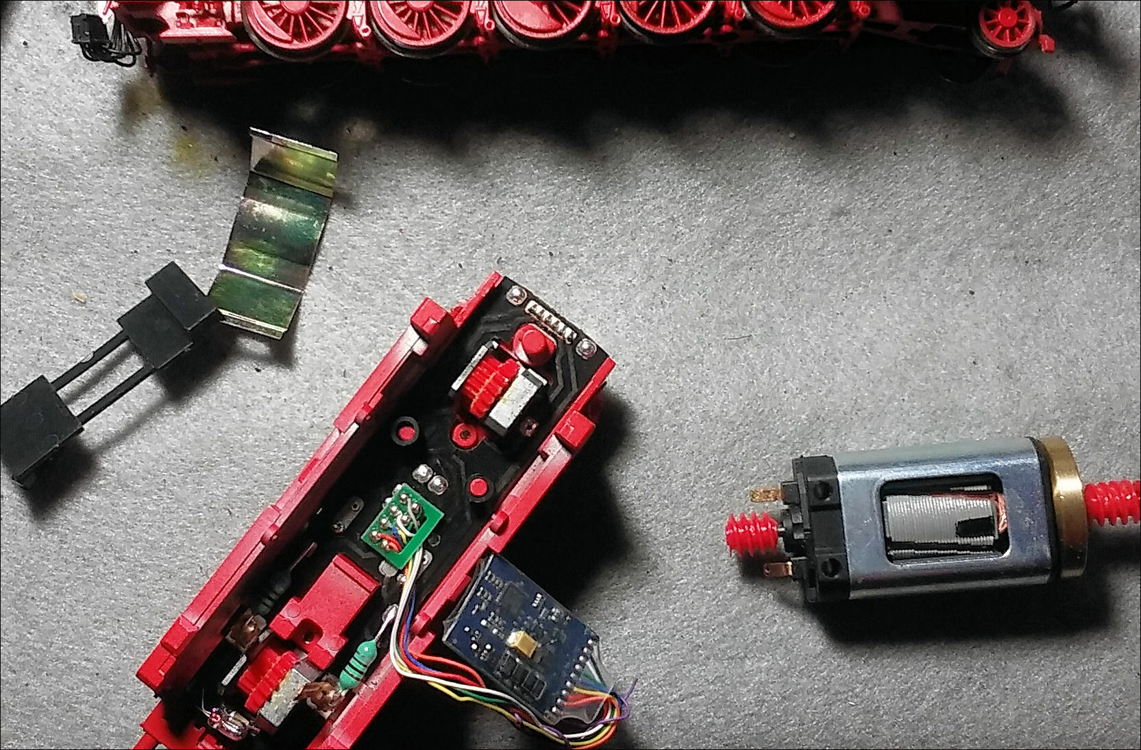

Inmiddels blijken de problemen met (de decoder van) de 44er nog niet over. Wederom ligt de boel uit elkaar:
Misschien was ik wat te voorzichtig met de pinnen van de stekker. Nu iets rigoureuzer verbogen, in de hoop dat het nu wel helpt.
Vooralsnog zal de lok echter geen diensten draaien die een langer verblijf in Lümmeln Sbf vereisen. Eerst maar eens kijken hoe het nu gaat.
Dan moet wel de richtingschakelaar vertikaal bewegen. Omhoog is vooruit, omlaag is achteruit. Als de schakelaar horizontaal beweegt zit je nog met de links-rechtsverwarring.

De Fremo-Fred heeft een link-rechtsschakelaar. Klein kunstje om dat ding een kwartslag te draaien.
Voor stoomloks zou dan een schuifschakelaar wel handig zijn, waarmee tevens de snelheid geregeld kan worden, Analoog aan de ganghendel.
Dat heeft dan wel als consequentie dat er voor stoom-, diesel- en Elloks verschillende regelaars nodig zijn.
Hm. Misschien is zo'n z21-ep zo gek nog niet. Een afbeelding van een Führerstand met alle schakelaars en andere attributen om een lokomotief te bedienen op je belcamera of tableau, die je dan, met behulp van het aanraakscherm, kunt bedienen.
Bron plaatje: Maketis
Maar met de Multimaus ben ik best tevreden, prima apparaat zonder veel toeters en bellen.
