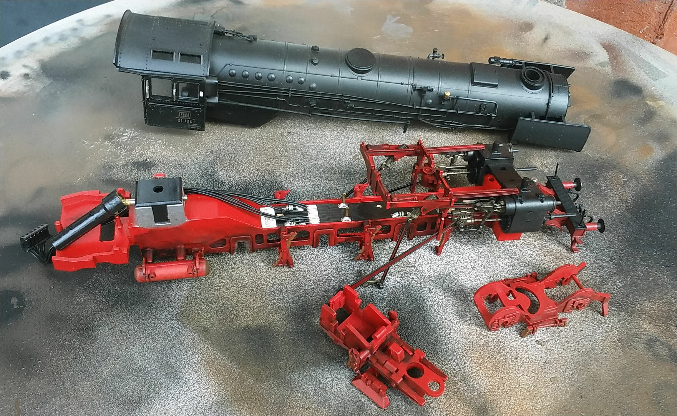

Nog een beetje met de luchtkwast in de weer geweest:
Citaat van: Kees (oba Puntenglijder)
Meestal krijg je het beste resultaat door de foto buiten te nemen in natuurlijk licht.

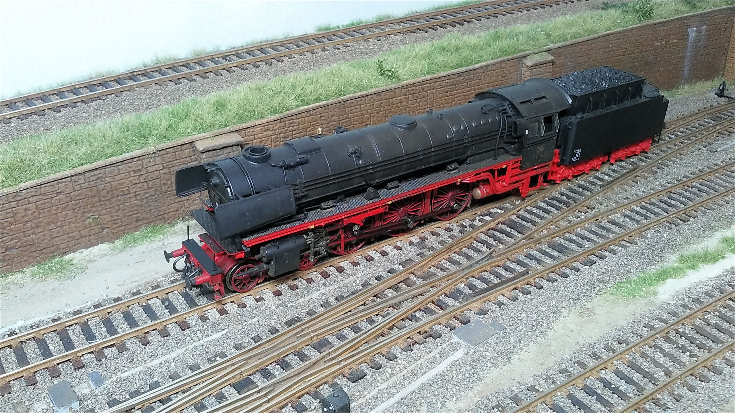

Vandaar nog eens (bijna) hetzelfde plaatje, maar nu buiten op de plaat gekiekt:
Tijd om de boel maar weer eens op te tuigen.
« Laatst bewerkt op: 07 July 2019, 13:39:03 door 44 »

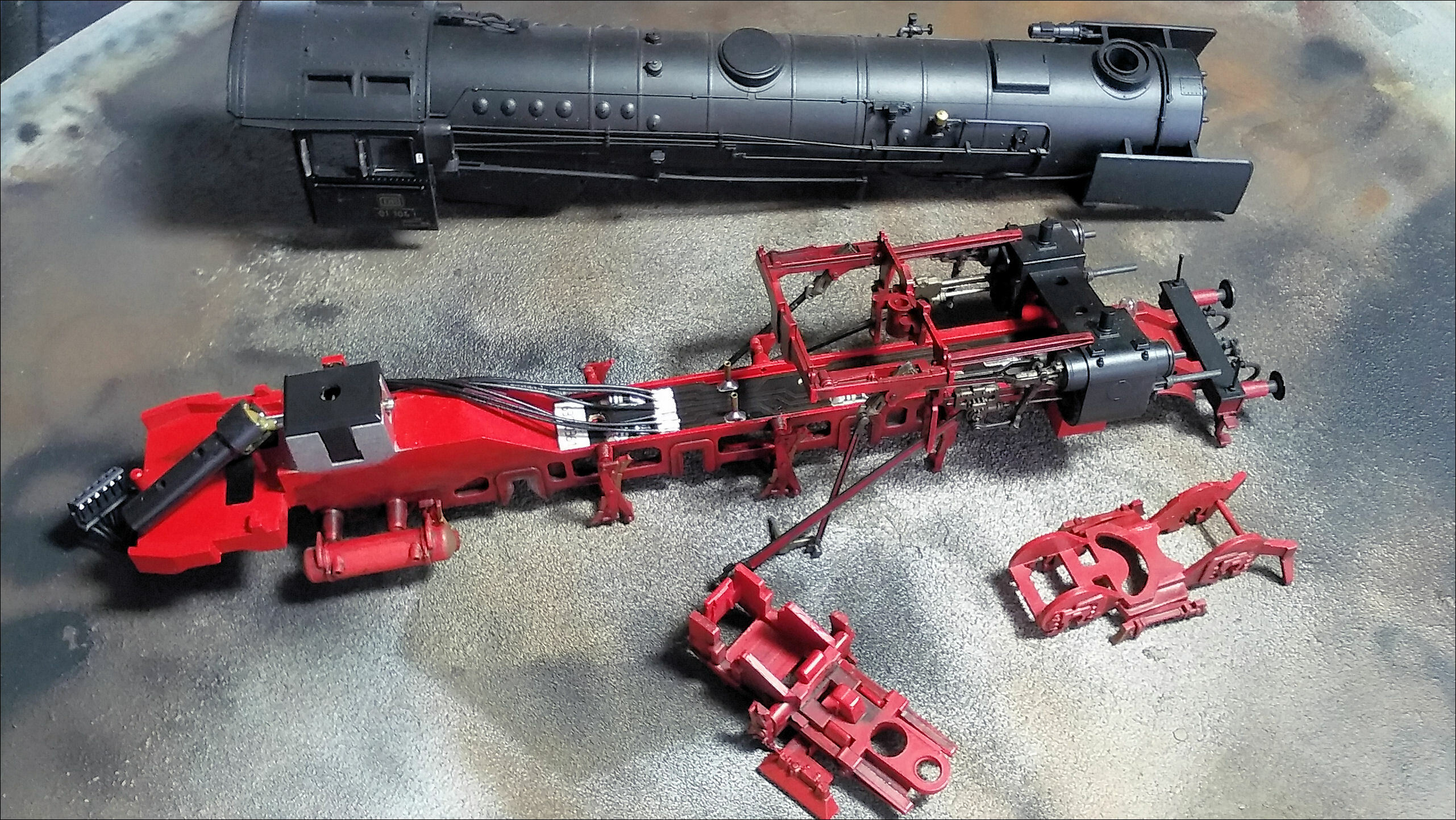

Zo gezegd, zo gedaan. Nog met onbehandelde tender. Die is als volgende aan de beurt.
Een plaatje van vóór de "behandeling":

Ik mis ècht de zilveren bandjes😢

« Reactie #17838 Gepost op: 07 July 2019, 15:44:37 »
Gelukkig heb je de foto nog  ;D

« Reactie #17839 Gepost op: 07 July 2019, 17:08:00 »
je heb het niet voor niets gedaan zo te zien
duidelijk een verbetering
groet
kees
  • Berichten: 15448
Re: Projekt 083-338
« Reactie #17840 Gepost op: 07 July 2019, 19:23:11 »
Dank je, Kees  :D

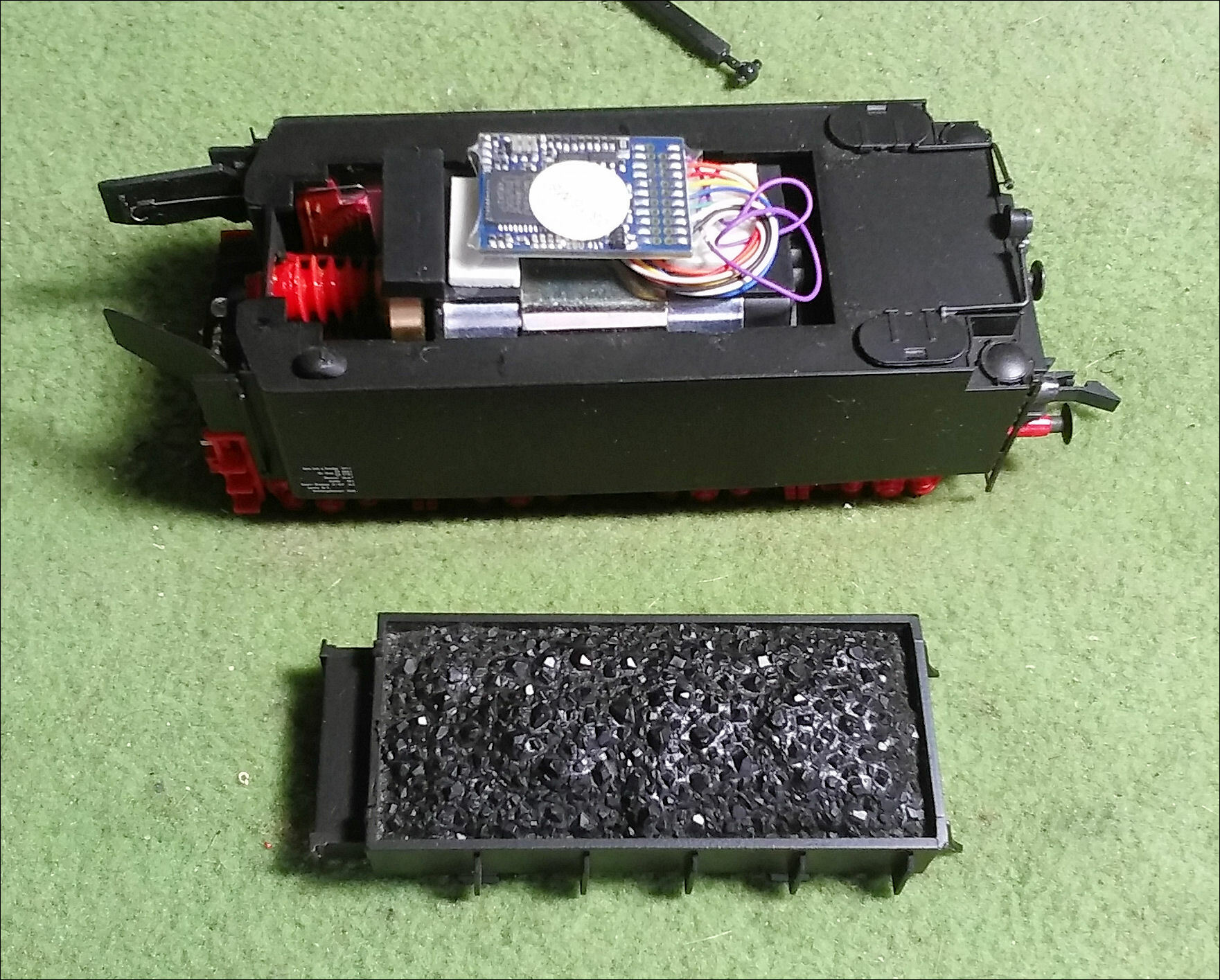

Ik ben er zelf ook wel aardig tevreden mee. Nog een paar dingetjes afwerken, zoals de pinnen waarmee de koppelstangen bevestigd zijn en die, net als de "kruk" van een bronskleurige kunststof zijn gemaakt. Zo zijn er nog wel een paar dingetjes die nog even moeten, maar die wel aan bod zullen komen in de laatste fase, als de tender ook zover klaar is.
En over tender gesproken: natuurlijk moet alles een plekje kunnen krijgen en natuurlijk begrijp ik dat voor een decoder het plekje bovenop de motor, direct onder, of liever in, de kolenbult heel erg voor de hand liggend is, maar het staat het nabootsen van een behoorlijk leeggevreten kolenbak wel in de weg. Je bent haast verplicht om de tender zo vol mogelijk te maken.
Hlv53
  • Berichten: 576
Re: Projekt 083-338
« Reactie #17841 Gepost op: 07 July 2019, 20:36:17 »
Ik meen een aantal jaren, decennia, geleden eens een andere oplossing gezien te hebben: de wagen net achter de lok herbergde de aandrijving. Dan kun je inderdaad je lusten botvieren op de tender.
De nadelen van deze oplossing zijn natuurlijk navenant.
Mvg Bas
  • Berichten: 15448
Re: Projekt 083-338
« Reactie #17842 Gepost op: 07 July 2019, 21:42:27 »
De spookwagen. Ik herinner me die vooral in verband met geluid, de in de wagon verstopte geluidsinstallatie wekte de indruk dat de lokomotief dat geluid maakte.
"Vroeger" zat de motor in de lokomotief zelf. Fleischmann kwam op een gegeven moment (eind zestiger jaren, geloof ik, met de introductie van hun lok BR 55) op het idee om de motor in de tender te stoppen, zodat de lokomotief beter gedetailleerd kon worden. Dat idee werd overgenomen door en wordt tot op heden ook toegepast door Roco, Liliput en anderen en daar is ook niks mis mee, al gaan er stemmen op dat een motor in een tender niet volgens voorbeeld is. Wat ik persoonlijk flauwekul vind, maar dat terzijde.
Zou je de decoder in de lok stoppen, dan hoeven er naar de tender alleen verbindingen gelegd te worden voor:
- stroomvoorziening motor
- stroomafname tender
- licht tender
Voor een decoder in de tender moeten er verbindingen gelegd worden voor:
- stroomafname lokomotief
- licht lokomotief
- drijfwerkverlichting
- rookgenerator*
- geluid (luidspreker)*
*= optioneel, functies hoeven niet benut te worden maar er zal wel in voorzien moeten zijn voor degenen die dat wel willen.
Zoals je ziet is een decoder in de lok eigenlijk logischer dan in de tender.

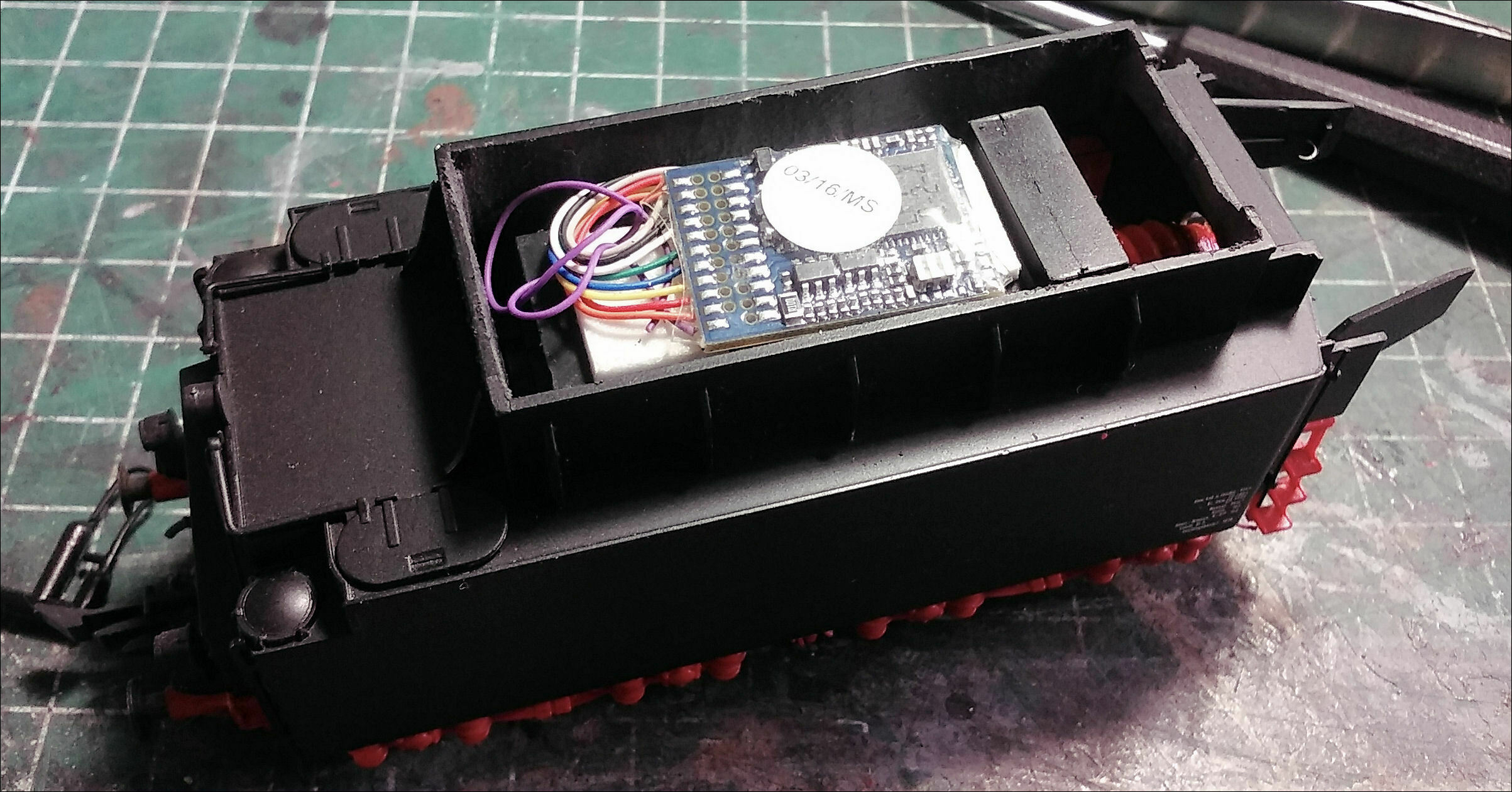

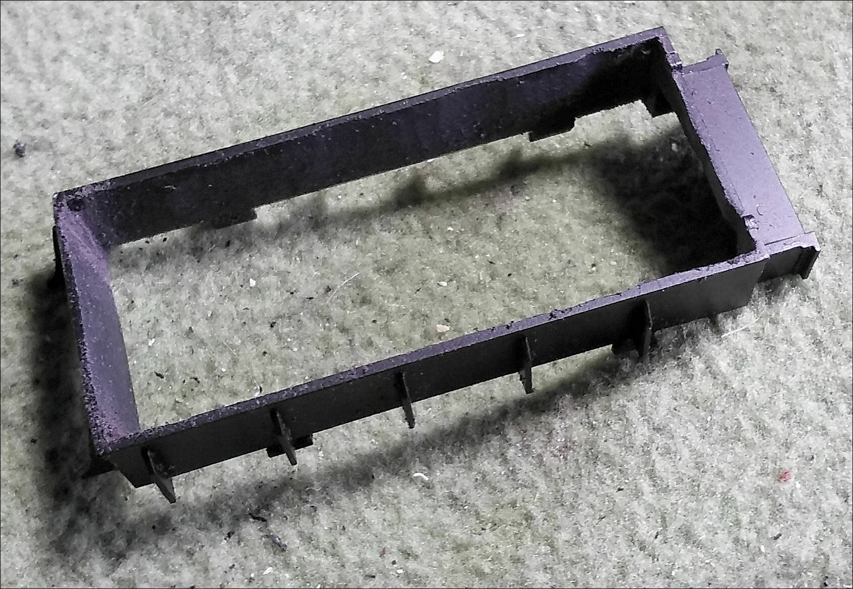

Hoe het ook zij, de tender is en blijft vol met allerlei decoder- en motorgedoe, en daar is niet zo veel aan te veranderen. Nu zou ik vast de decoder wel kunnen verhuizen naar bijvoorbeeld de rookkast van de lokomotief, maar dan moet het ding weer open en de op dit ogenblik mijn gemoed bewegende lustgevoelens leiden bepaald niet tot enigerlei actie op dat gebied.
Om te beginnen heb ik die vervelende imitatie-kolenlading er maar eens uit gezaagd:
Als je dat lege geval weer op z'n plek zet wordt wel echt duidelijk dat er niet veel speelruimte is om een aangevreten kolenlading na te bootsen:
Nou moet ik even hard gaan nadenken, want meestal bouwde ik het skelet van zo'n nieuwe kolenlading op met stukjes styreen of zo, en met een piepschuimen bult of zoiets, maar de laatste keer had ik volgens mij een andere oplossing. Iets met Fibonacci of zo. Even kijken welke tender dat ook alweer was.

« Reactie #17847 Gepost op: 08 July 2019, 16:29:02 »
Past de decoder niet achter tegen de boven kant boven het worm wiel
  • Berichten: 6178
Re: Projekt 083-338
« Reactie #17848 Gepost op: 08 July 2019, 17:23:54 »
Ach ja.
Ik ken dat probleem, het is continu concessies doen.
Dan maar een half lege kolen tender, is ook leuk toch?
Veelplezier met de oplossing.  ;D

« Reactie #17849 Gepost op: 08 July 2019, 18:01:27 »
De zaag er toch iets te snel ingezet ....?  :police:
