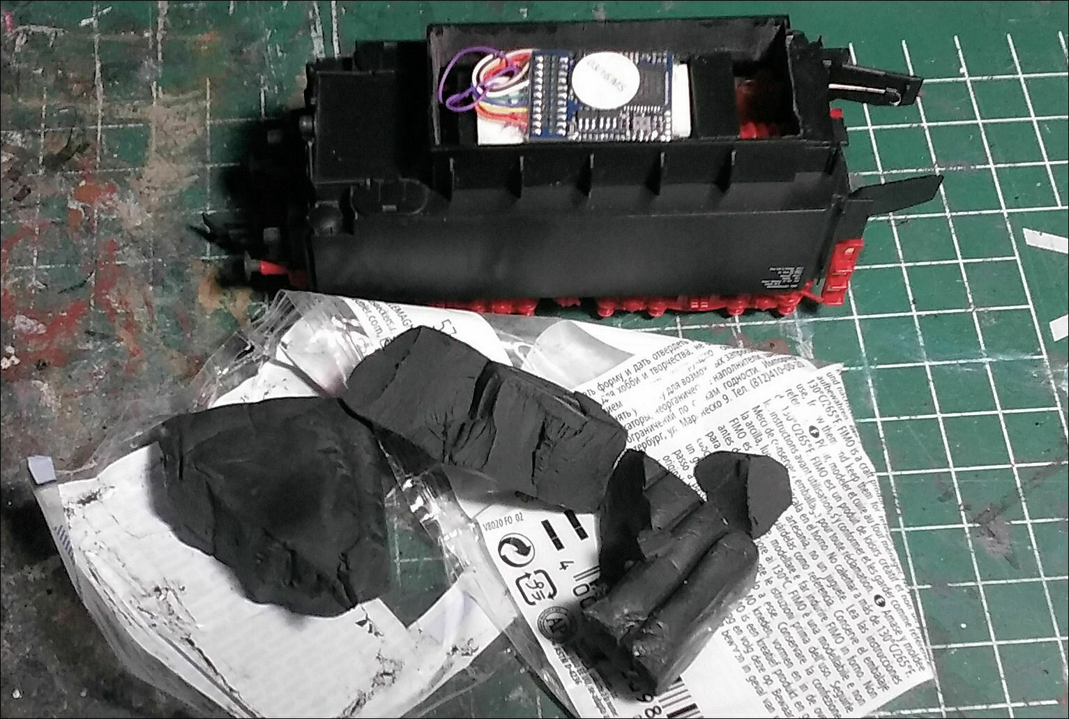

Nieuw inzetje:
Even kijken of ik hiermee kan leven of, zo niet, of er nog een tweede poging moet komen.

heb je de Fimo nou zo over de decoder geprakt, of zit daar nog iets tussen?
  • Berichten: 15446
Re: Projekt 083-338
« Reactie #17857 Gepost op: 09 July 2019, 15:12:33 »
Nee, niet zo er in geprakt.

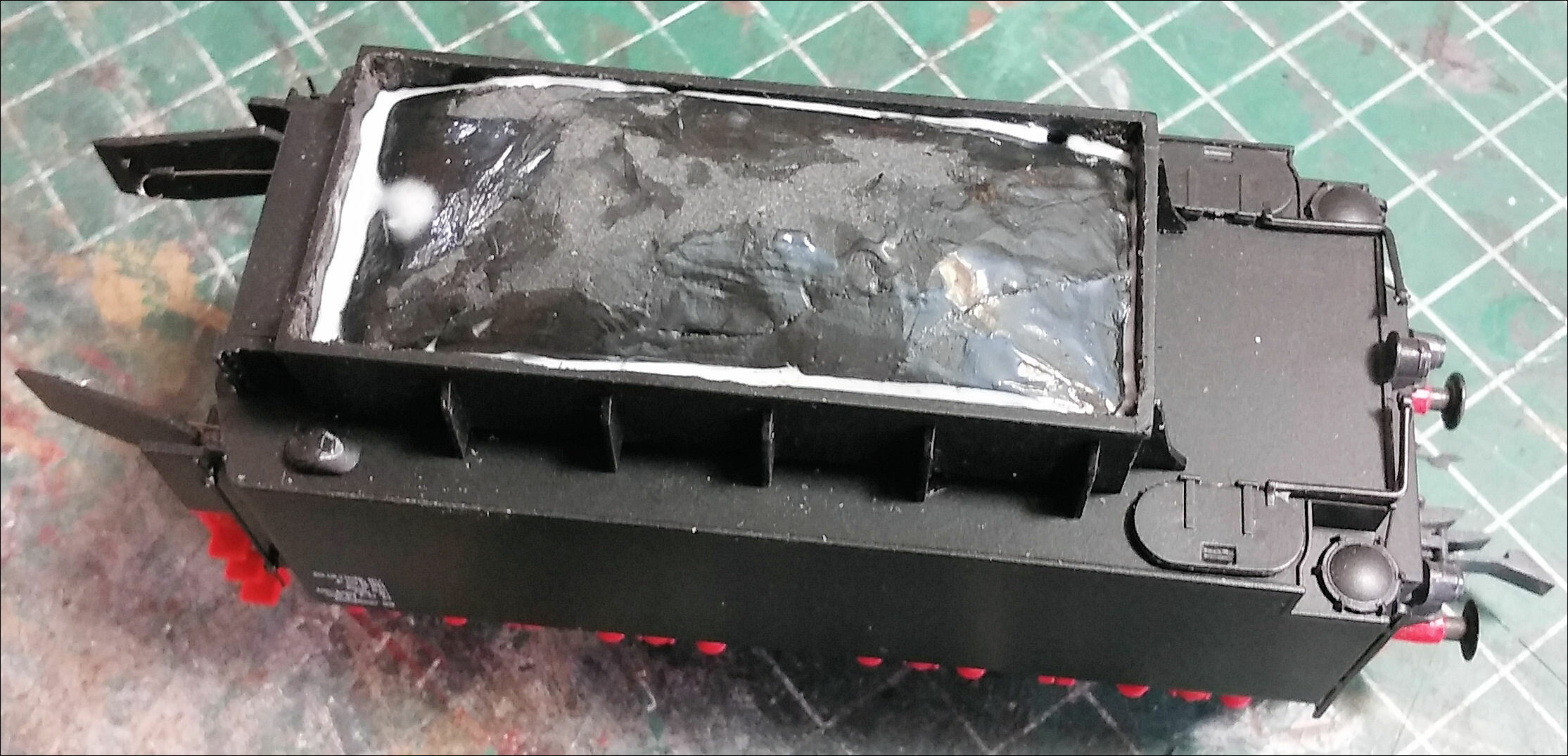

Eerst de kap van de tender halen. Dan leg ik een boterhamzakje over de tender, doe de kap er weer op en pas daarna wordt de Fimo er in gepropt.
Daarna is het de kunst het naar wens gevormde Fimo-inzetje er zonder te vervormen weer uit te krijgen (wat niet altijd lukt, maar vaak kun je het, eenmaal los uit de tender, nog wel weer enigszins in vorm terugbrengen).
Dan bakken in de oven.
Daarna kijk ik of het zo'n beetje past en ook haal ik met een freesje nog een laagje aan de "onderkant" weg, dan heb je de zekerheid dat er genoeg ruimte is en er niks in de knel komt te zitten. De bovenkant kan hier en daar iets bijgesneden worden. Wel een beetje oppassen, want de Fimo kan wel afbreken (plakken met houtlijm wil wel, en anders overnieuw beginnen).
Nou ja, en dan hoeft er eigenlijk alleen nog maar steenkool op.

Doe je de tender als eerste verweren en dan pas de kolen erop of andersom?
  • Berichten: 15446
Re: Projekt 083-338
« Reactie #17859 Gepost op: 09 July 2019, 17:16:45 »
Eerst verweren en daarna de steenkool. Doe je de steenkool eerst, dan moet je er omheen verweren.
Maar eerst moet de Fimo nog vastgezet worden.

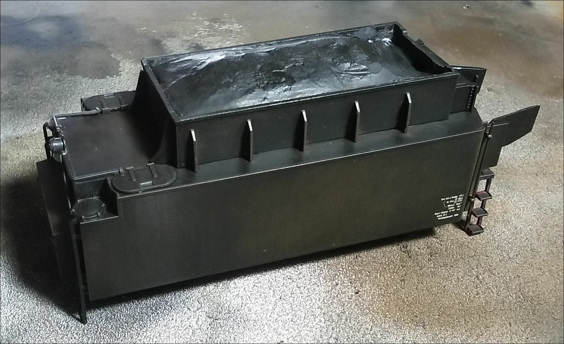

Jammer dat je niet een (bijna)lege tender kan maken met de motor
  • Berichten: 15446
Re: Projekt 083-338
« Reactie #17861 Gepost op: 09 July 2019, 21:20:20 »
Zeker jammer. Maar goed, daar kunnen we verdrietig over blijven of we kunnen proberen het beste er van te maken. Een min of meer volle tender dus.

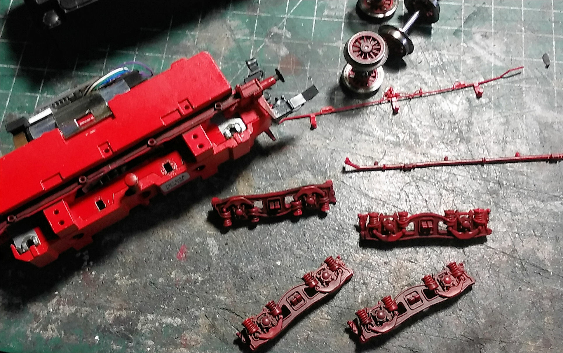

Maar voor de tender volgegooid wordt, wordt er eerst weer even gedemonteerd en gekwast:
Nou maar hopen dat ik de stappen van de lok nog een beetje kan reconstrueren, want verschillen willen we eigenlijk niet zien...

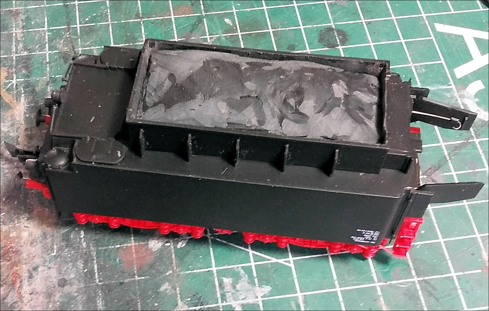

Nog weer even verder. Tenderkap:
