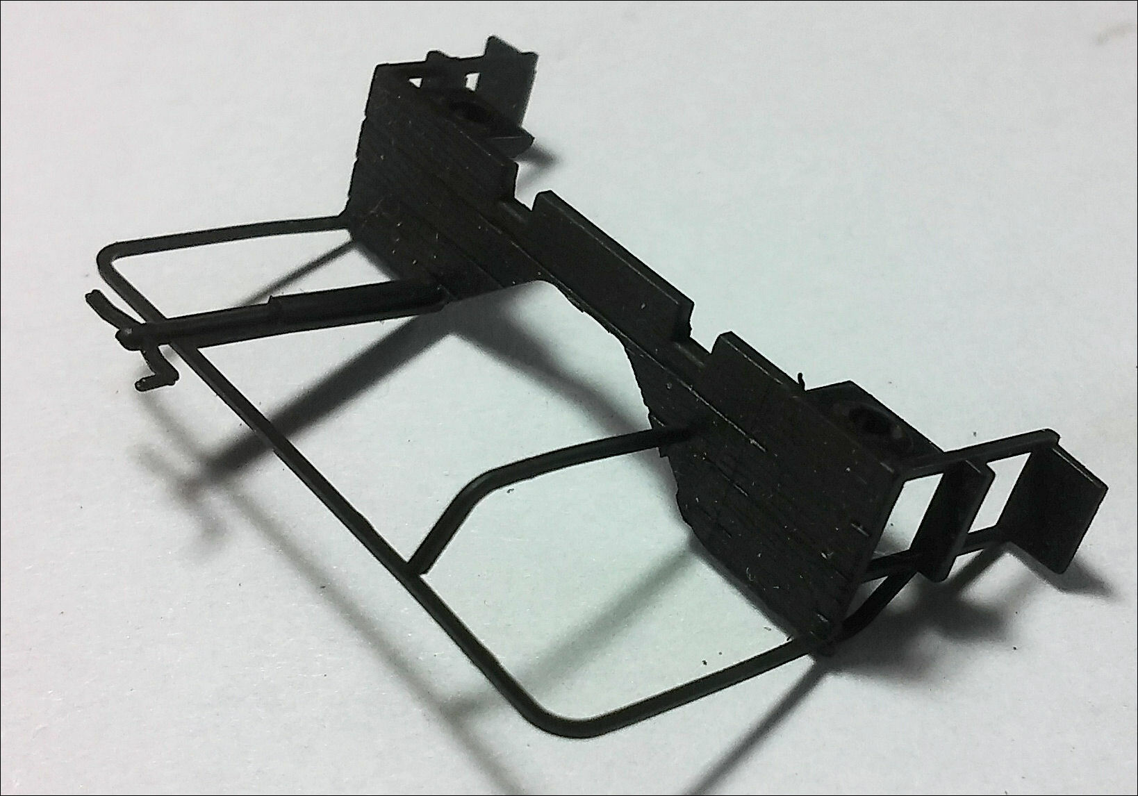

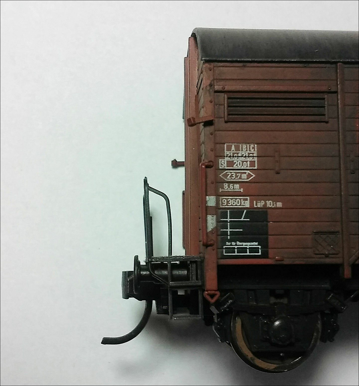

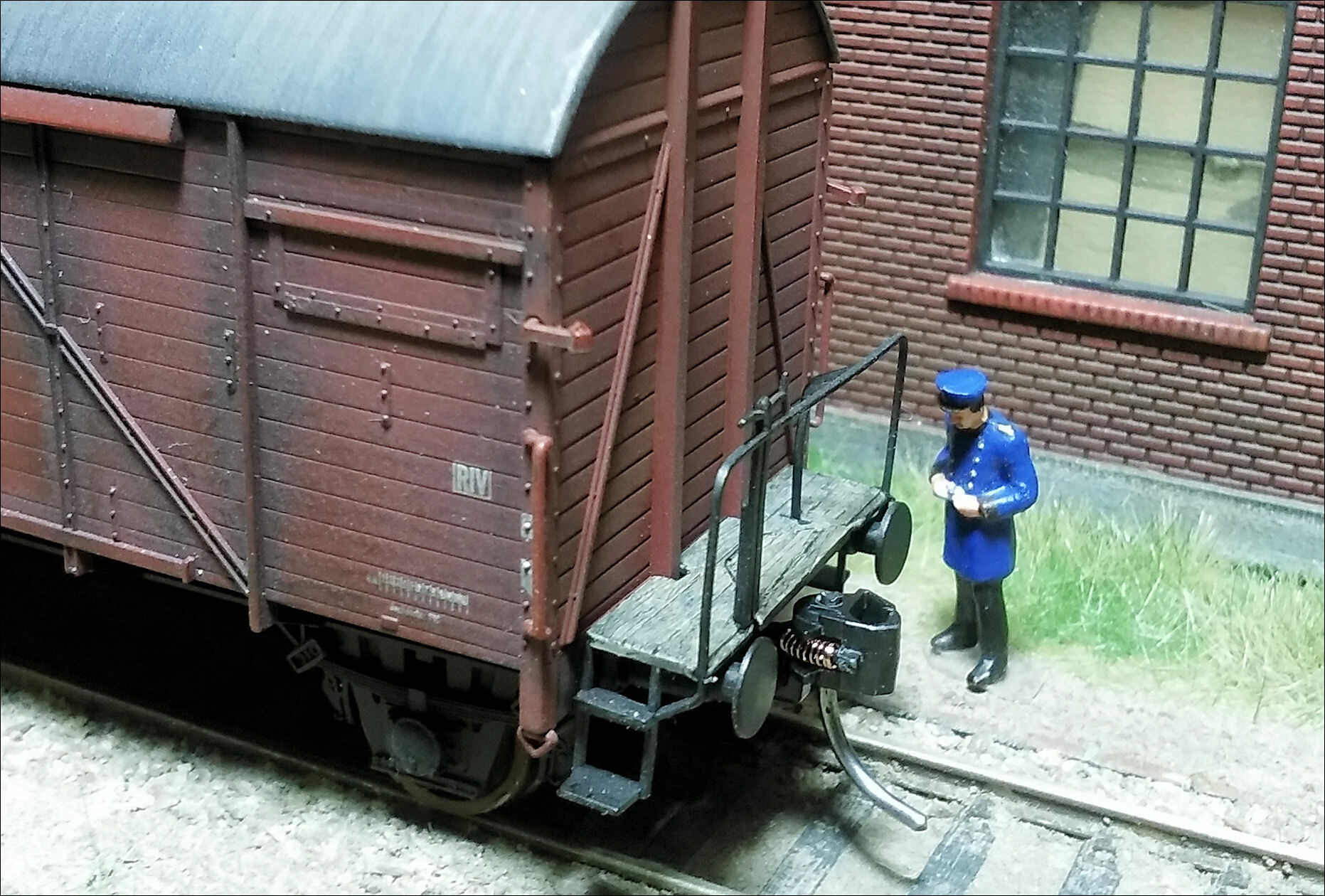

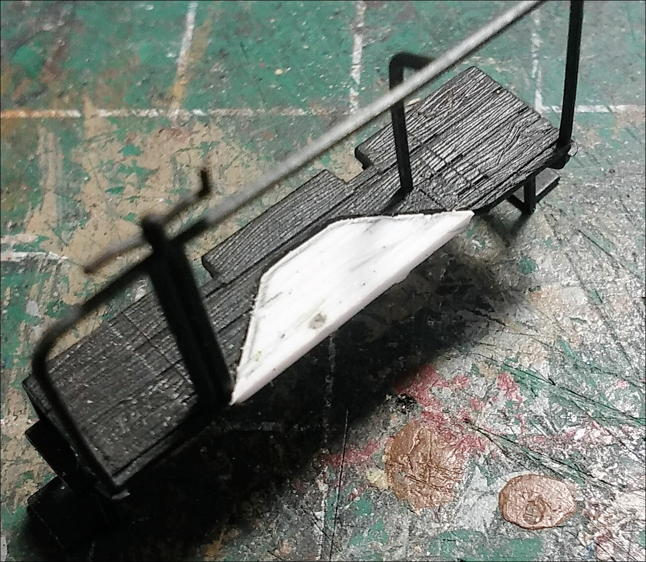

Ondertussen was er ook nog dat gat in het remmersbordes wat gedicht moest worden. Uiteindelijk had dat qua werk niet zoveel voeten in de aarde, maar toch ook weer wel. Niet zo moeilijk allemaal, maar wel veel om uit te vissen hoe en wat. Of veel... misschien is dat ook wel weer wat overdreven, maar toe maar.

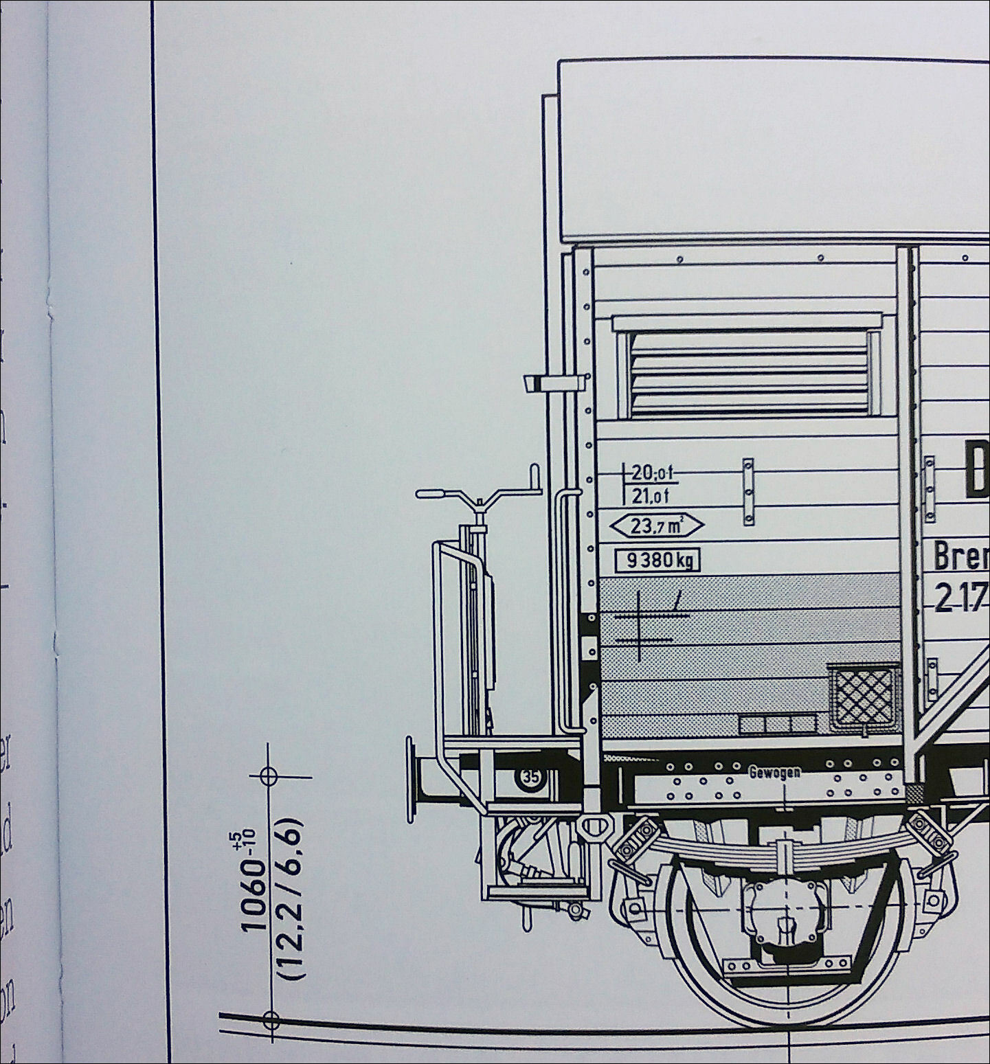

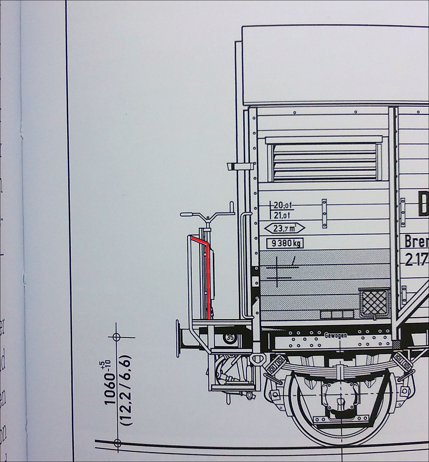

Ten eerste: in de railing (van dat remmersbordes) zit, behalve de as van de Bremskurbel, nog een verticale spijl. Het vreemde is alleen dat die niet recht van boven naar beneden loopt, maar eerst (van bovenaf) schuin naar achter en dan pas verticaal naar beneden. Op onderstaande foto kun je zien wat ik bedoel:
In eerste instantie dacht ik dat dat te maken had met de uitsparing in het bordes, omdat anders die stijl in het luchtledige zou eindigen, maar een stemmetje in m'n achterhoofd zei me dat het wellicht verstandig zou zijn om dat even na te gaan in GW1.1, p.183, waar de eerder genoemde tekening staat afgebeeld. Een uitsnede uit die tekening bewijst dat die merkwaardige vorm van de betreffende stijl door Roco correct is uitgevoerd:
Bron tekening: Güterwagen 1.1, Stefan Carstens
Voor de duidelijkheid nog eens, nu met de stijl in rood geaccentueerd:

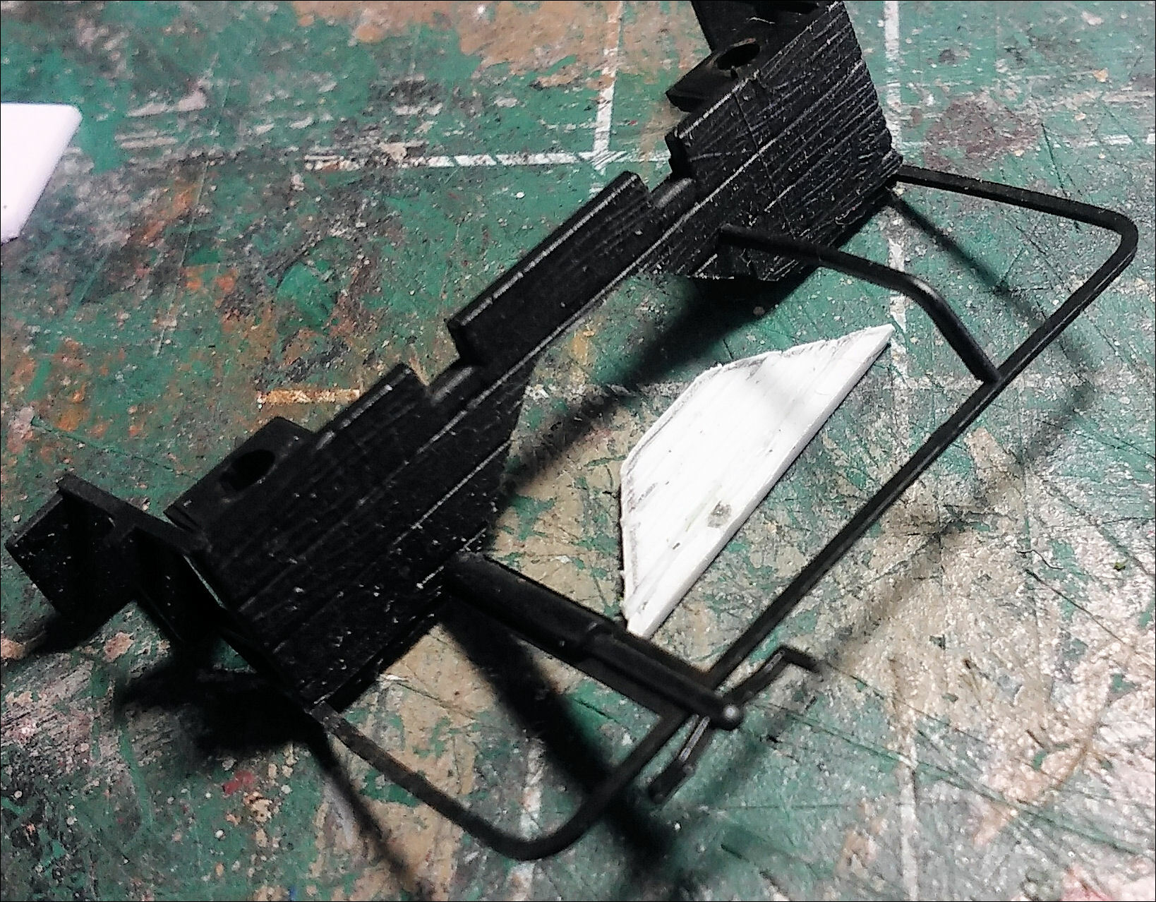

Goed, dat stijltje moet dus blijven. Eerst had ik het idee om gewoon een nieuw bordes over het oude (met uitsparing) heen te plakken, het stijltje los te knippen en iets in te korten om het vervolgens weer op het nieuw aangebrachte bordes vast te plakken. Een andere manier zou zijn om een passend stukje kunststof in de uitsparing te plakken, zodat er aan het spijltje niks geknipt en geplakt hoeft te worden.
Het bordes los van de wagen:
Met pas gemaakt passtukje:
Passtukje vastgeplakt:

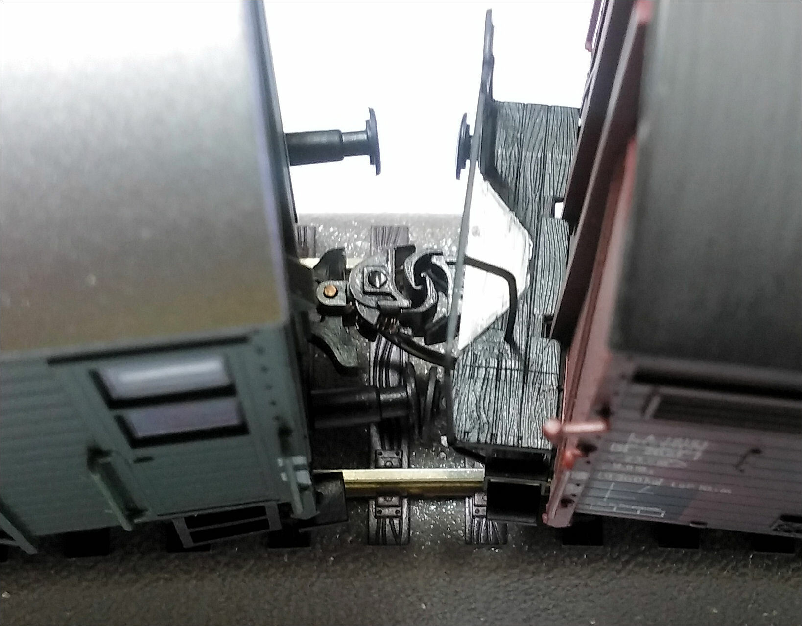

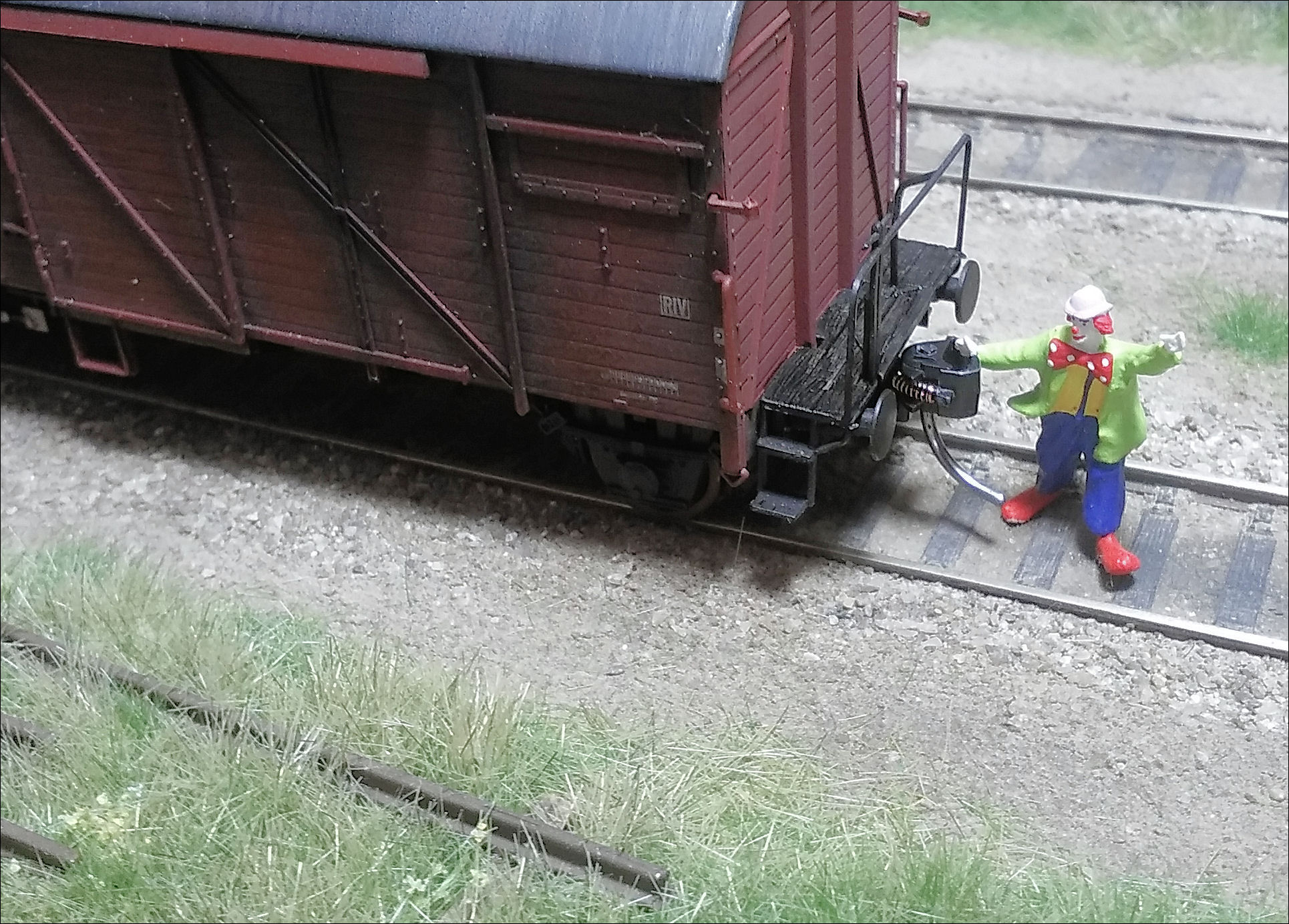

Mooi. Tot zover loopt alles volgens plan. Ter controle even een bochtje Roco-R3 erbij gepakt om te zien hoe de wagen zich in zo'n bocht houdt (met de reeds aangebrachte Kadee's #18):
Dat houdt niet echt over. Niet dat dat aan het passtukje ligt, maar wel aan het remmersbordes, dit is namelijk met behulp van de buffers tegen de bufferbalk bevestigd, waardoor die buffers zo ongeveer een millimeter te ver naar voren steken. Die millimeter wordt dus gekort op de afstand tussen de buffers, waardoor er in de krappe R3-bocht te weinig ruimte overblijft. Remedie: in plaats van de ##18 worden er ##19 aangebracht.

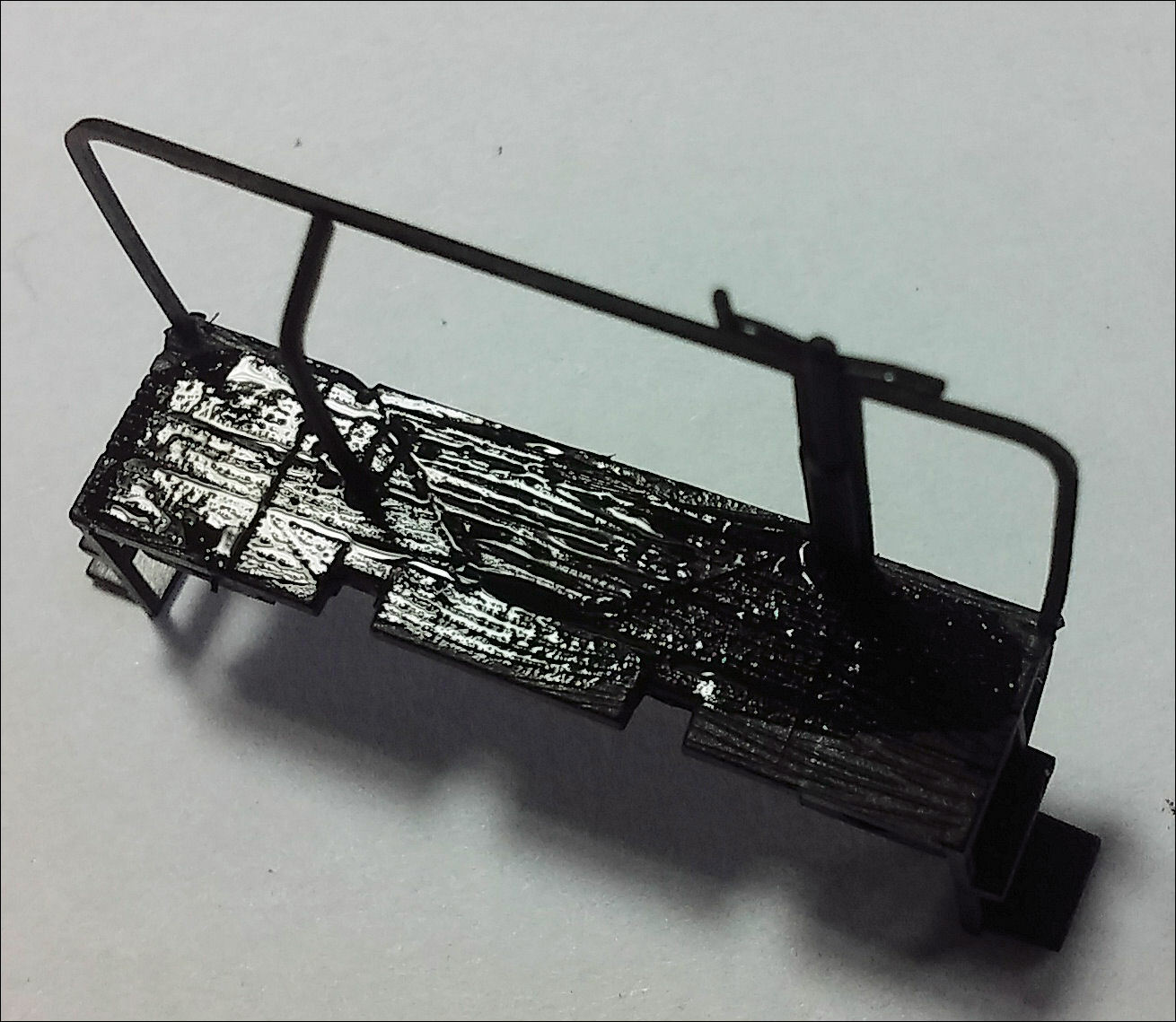

Nu dat probleem is opgelost, kunnen we beginnen aan de afwerking van het geheel. Eerst wordt het bordes (met het nog witte inzetstukje) zwart geschilderd:
Pas op! Nadt!
Vervolgens maken we (ik) van dat zwart een houtachtig kleurtje:
...om, als dat allemaal eenmaal droog is, en dat duurt met Vallejo-verf nooit zo lang, de hele brut weer in elkaar te zetten:
Zo. Nu alleen nog een paar kleinigheidjes (zoals een krasje op het dak) in orde maken en dan is het wel zo ongeveer weekend.

wil niet nietentellen maar dat draaiding staat die niet eigenlijk in het midden ( logisch gesehen.)
en dit is de eerste keer dat ik zie dat er een nummer op de buffer staat, was die er in het echt ook?
gr Joke ( overigens je bordes is zo mooi geworden, misschien voor een volgende keer nog eerst de rand wegwerken met putty en dan pas verfen.)

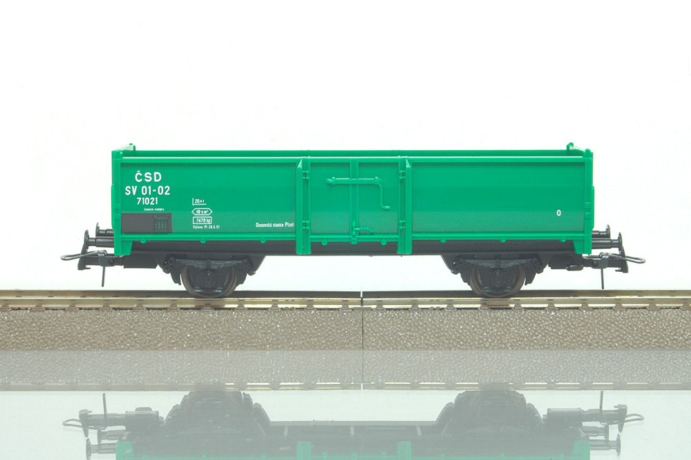

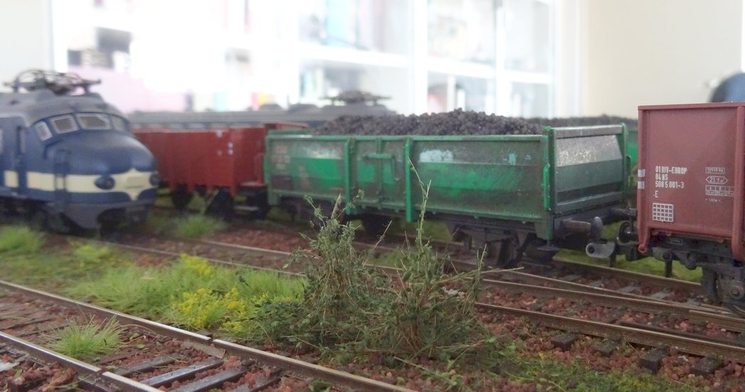

Ook groen. Geen idee alleen of dat het gordijn door kwam.
  • Berichten: 15443
Re: Projekt 083-338
« Reactie #17677 Gepost op: 14 June 2019, 17:57:41 »
Oempf!  :-X
Je hebt groen en je hebt groen, om het maar eens zo te zeggen, en van dit soort groen ga ik groen zien en niet een klein beetje ook.
Is dit er eentje uit de Roco-Billigserie die nog uit de jaren zeventig stamt? De stelbalken zien er in elk geval uit als U-profielen, waar het vierkantprofiel hoort te zijn. En dan nog eens doorgezakt ook...
Wat mij betreft blijft die mooi achter het gordijn. Trek maar weer op dat ding.
@Joke: bedoel je met dat draaiding de handremspindel? Die hoort aussermittig te zitten, dat is meestal (eigenlijk altijd) zo.
Ik heb er inderdaad over gedacht om ook nog even met putty aan het werk te gaan, maar enerzijds is dat een boel werk voor iets wat je eigenlijk nooit meer terugziet (tenzij je er met de neus bovenop gaat zitten) en anderzijds omdat er nog een paar keer een zwarte wash over moet, zodat het nog minder op gaat vallen:
Het nummer in de (bovenaan niet gesloten) cirkel op de buffer geeft aan dat het hier gaat om een "Ringfederpuffer (max. 35t Pufferdruck) zoals dat tot ongeveer 1955 kon worden waargenomen.

En toch... ik kan me niet voorstellen dat dat groen in EpIII al voorkwam. Op spoorwegmaterieel dan.
En overigens, wagens uit het oostblok kwamen wel degelijk van achter het gordijn vandaan. Als het om centen gaat zijn principes niet zo belangrijk als met de mond beleden wordt.
Waarom niet? Locomotieven werden ook in de meest bonte kleuren geschilderd. de directie van de NCS ging zelfs speciaal voor de kleur (soort okergeel) naar de LBSCR in Engeland.
Heb ondertussen wel een zoekpoging gewaagd naar de kleuren van die tijd bij de CSD. Ik kom van alles tegen, ook bont spul uit die tijd, maar mn Tsjechisch is, vrees ik, te beperkt om die ene groene open bakwagen te vinden. Wel een leuke ketel...
