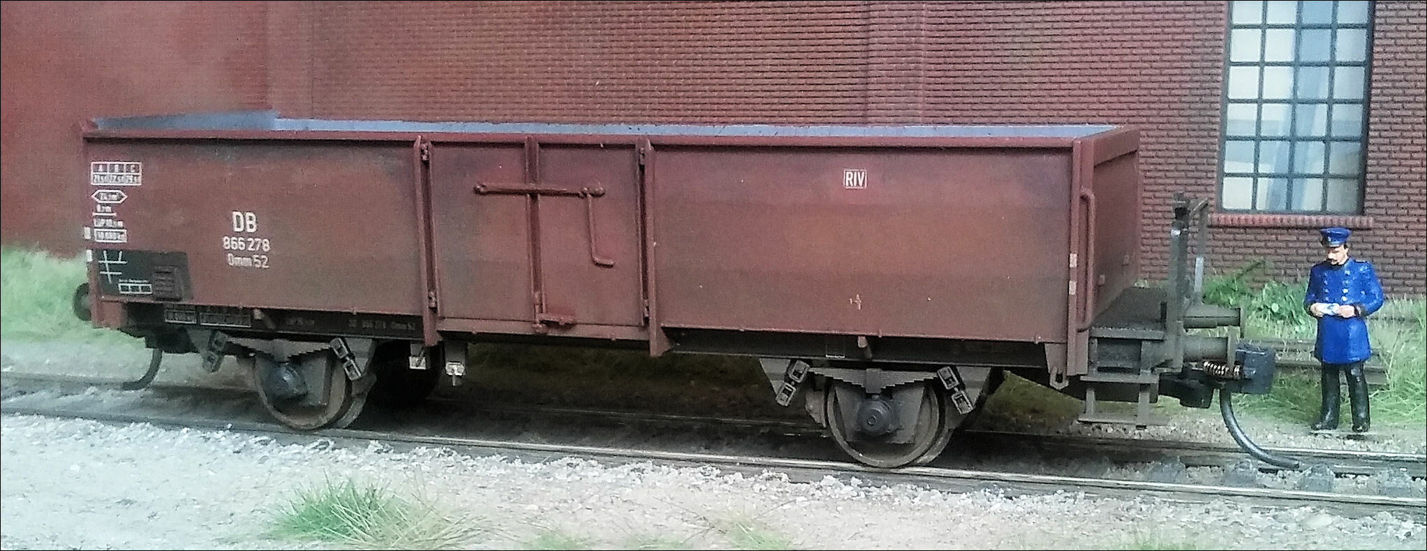

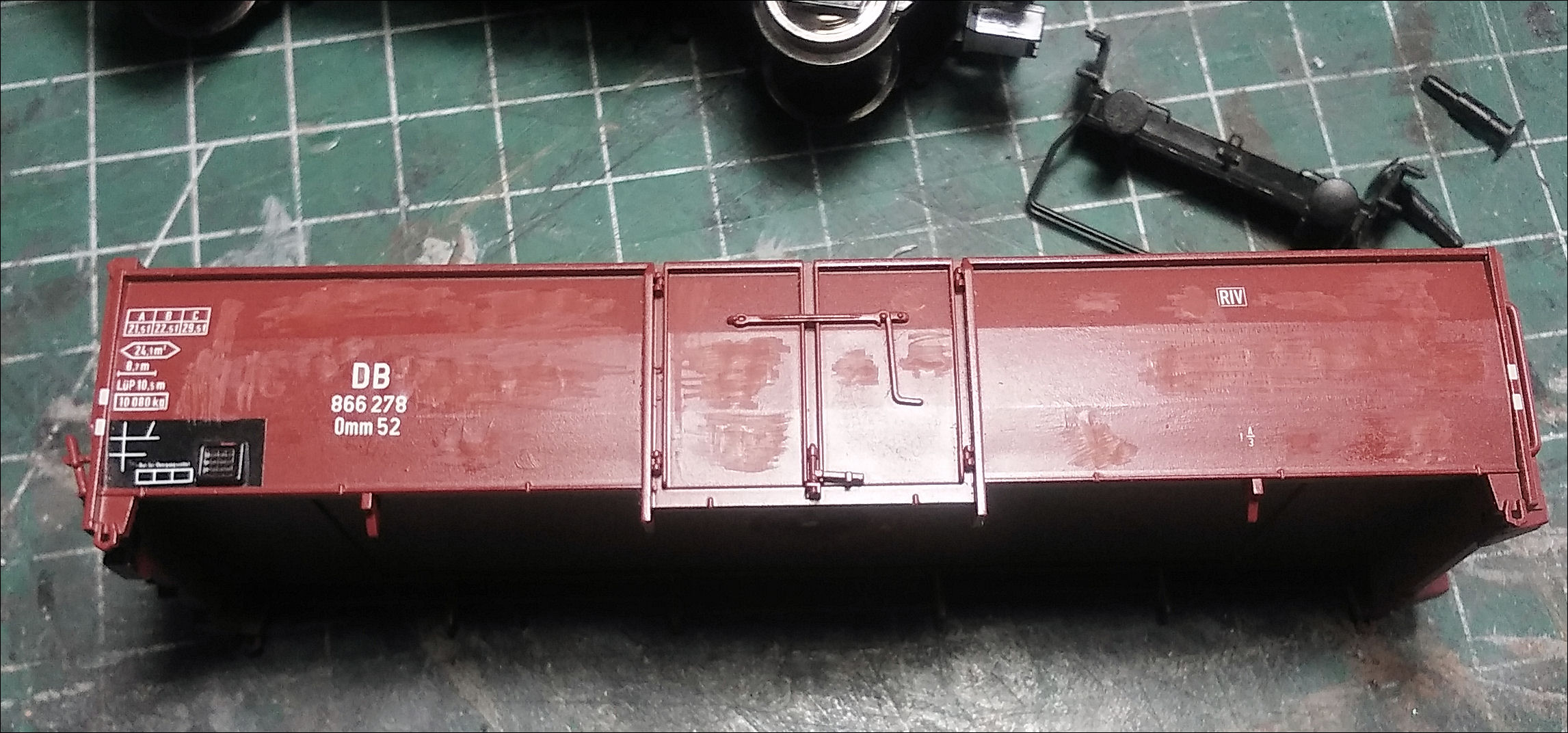

Maar goed, Huib liet een groen geschilderde Omm52 zien, en hoewel niet groen geschilderd bevinden zich ook enkele van dat type wagen in mijn wagenpark. Niet zo veel eigenlijk, wat best wel zou mogen omdat de wagen in grote aantallen gebouwd was (zo'n dikke 14.000 stuks), maar dat komt eigenlijk doordat het vrij lang duurde voordat Roco er en redelijk acceptabel model van uitbracht. En dan nog op basis van de mallen van Klein Modellbahn (alweer). Wat trouwens ook weer een punt is, want Klein had destijds (en Roco nu ook) de Omm52 voorzien van deuken en bobbels op de zijkanten, om deze een gehavend uiterlijk te geven. Echter, persoonlijk vond ik dat initiatief niet echt bijster goed geslaagd, waardoor ik nogal terughoudend was in de aanschaf van dergelijke wagens...
Voeg daarbij het gegeven dat er op de hoek van de baan in het hobbyhok al sinds een hele tijd een Omm52 geparkeerd staat (van Roco, met bobbels), als opvangbak voor losliggende koppelingen en ander ongeregeld onderdelentuig. Sinds Huibert met zijn groene actie begon, springt elke keer dat ik m'n hobbyhok betreed, dat wagentje weer in het oog en vandaag heb ik het eens in de hand genomen, de koppelingen en andere onderdelen gesorteerd en vervolgens in een ander wagentje (Omm55) gekieperd. De Omm52 is meegenomen naar de werkbank, alwaar ik begonnen ben aan een poging de vermaledijde bobbels te verwijderen:

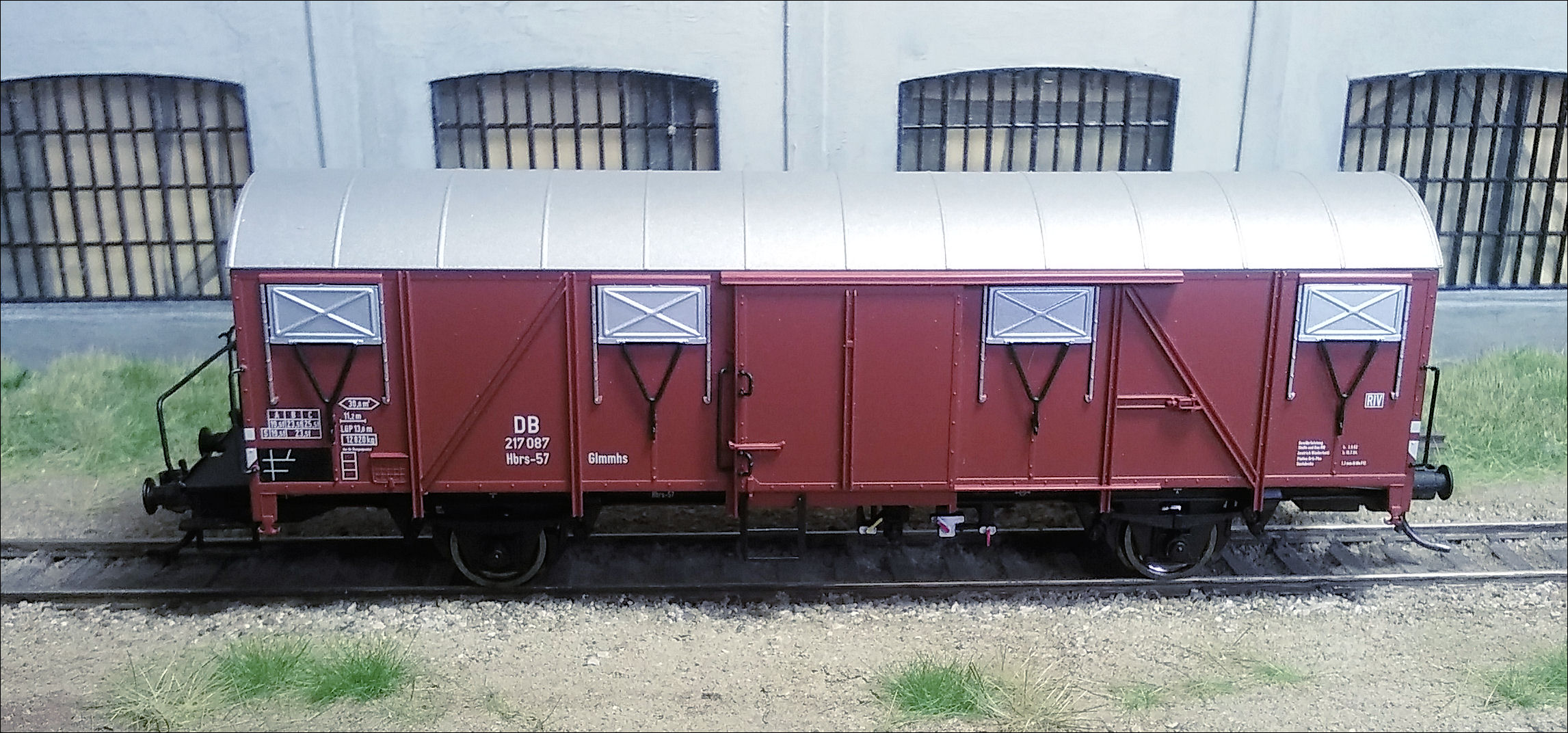

Een hele poos geleden viel me deze wagen op, door de belettering is die weer een beetje anders dan anders (voor wie het weet en er op let
Toch is deze wagen niet zonder verdriet: op de een of andere manier is hij een rangeerderstrapje kwijtgeraakt:

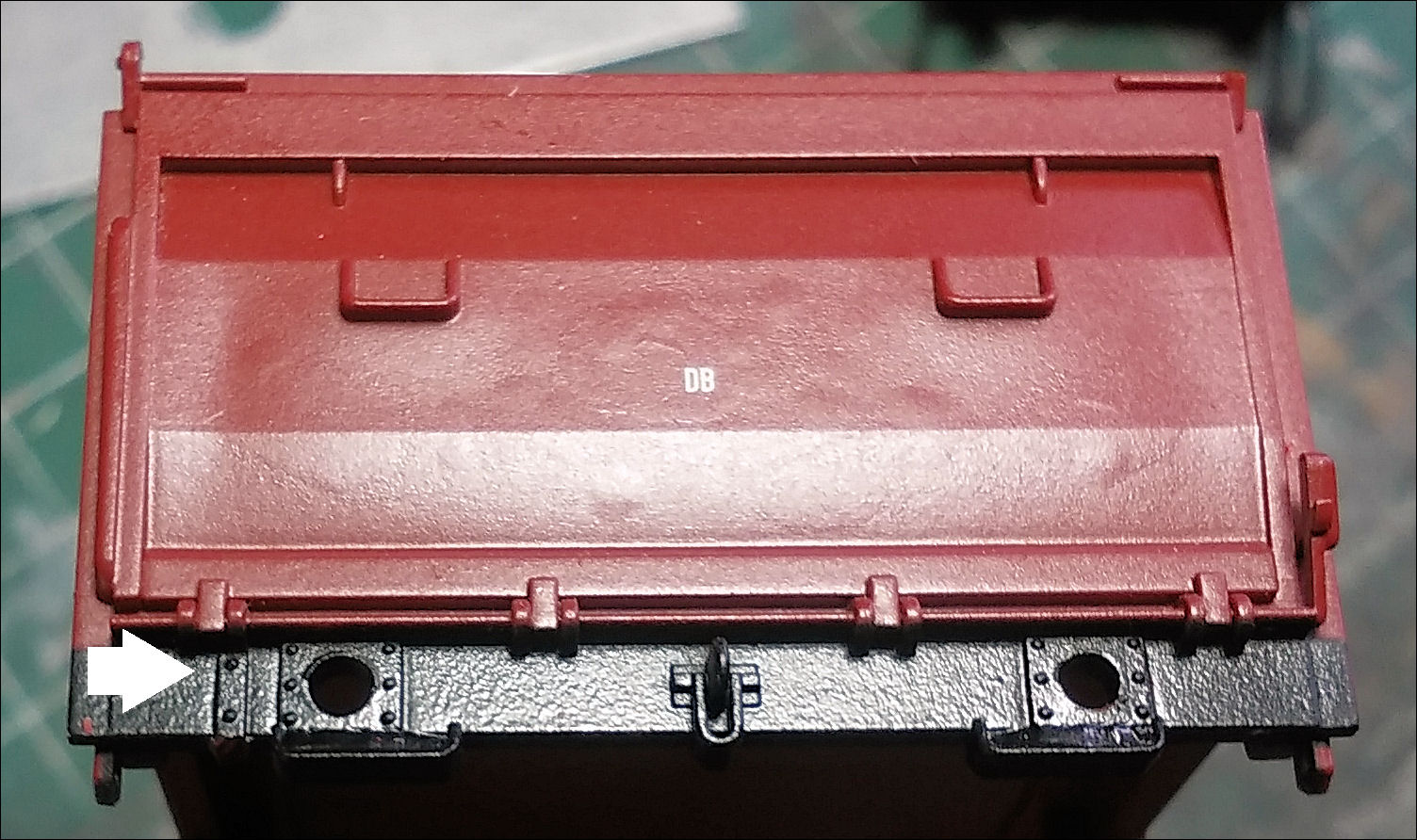

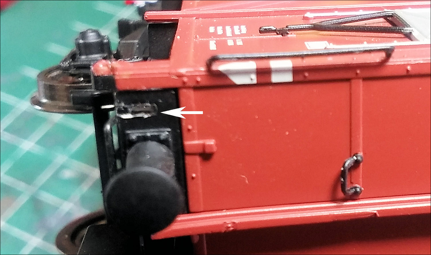

Nou wil dat nogal eens gemakkelijk gebeuren, zo ook bij de momenteel onderhanden Omm 52. De witte pijl wijst aan waar het opstapje had moeten zitten (het restant is er nog want een geheel met de bufferbalk):
Gelukkig heb ik nog een stel van die dingen liggen, dus beide gevallen moeten in een paar minuutjes kunnen zijn opgelost.

Tijdens de poging om de 'resten' van het afgebroken rageerderstrapje weg te schaven viel me op dat het ding niet was aangegoten, maar als los onderdeel aan de wagen was bevestigd (in tegenstelling tot het trapje aan de Omm 52). Ik heb getracht er een foto van te maken, maar mijn camera met belfunctie wil overal wel op scherpstellen, behalve dan op het punt wat ik wil laten zien. Vandaar dus de luizige foto:
De witte pijl wijst de opening aan waar het rangeerderstreetje in gestoken zat.

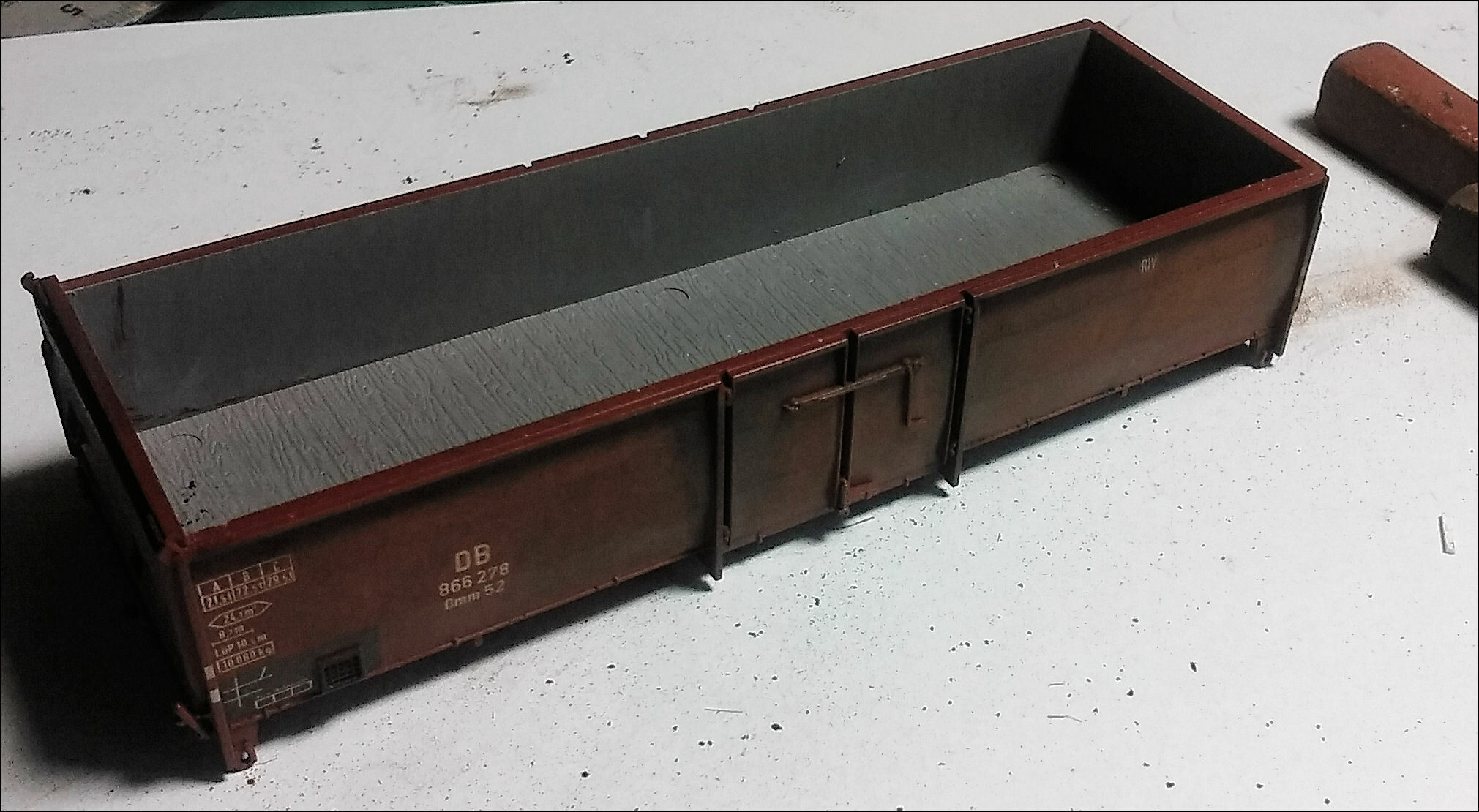

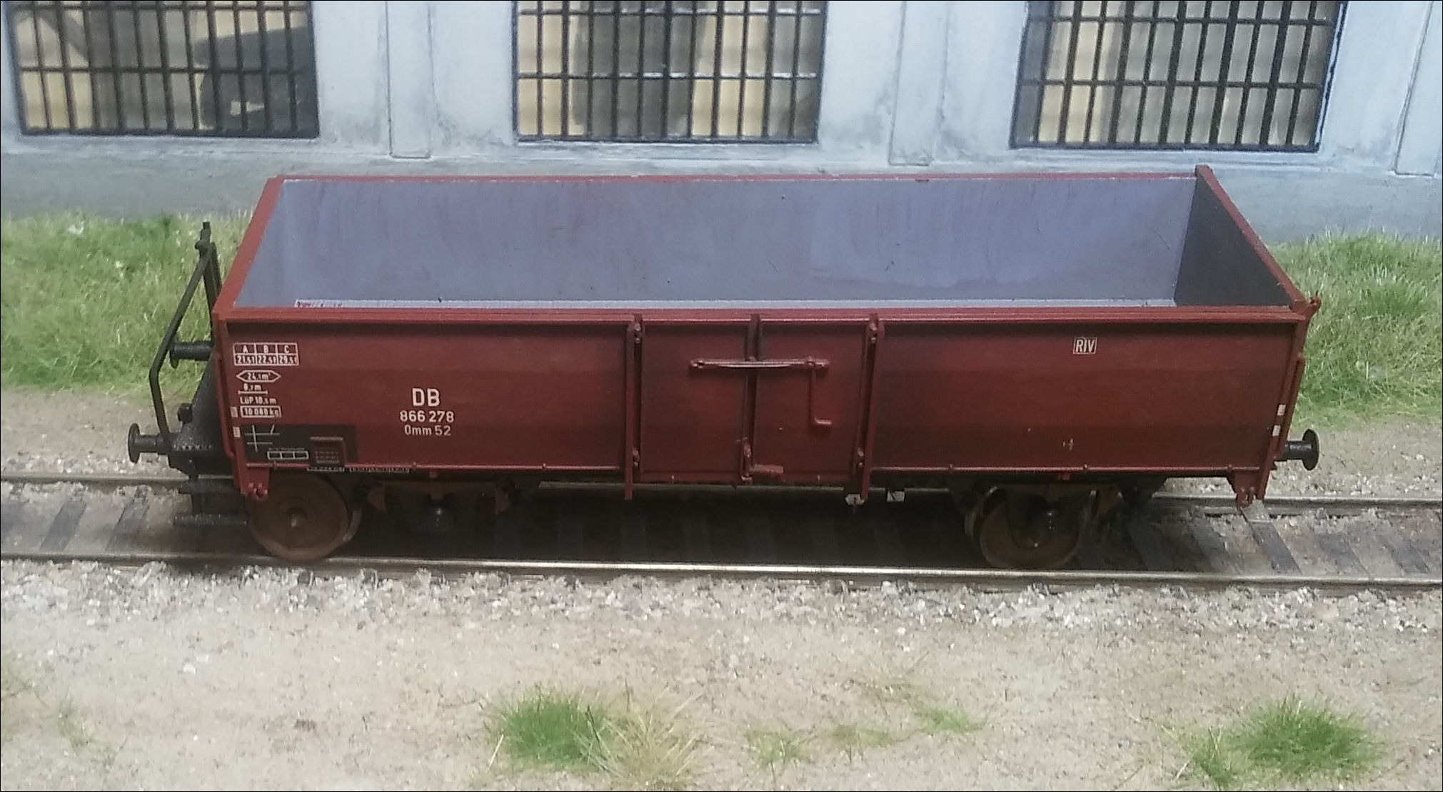

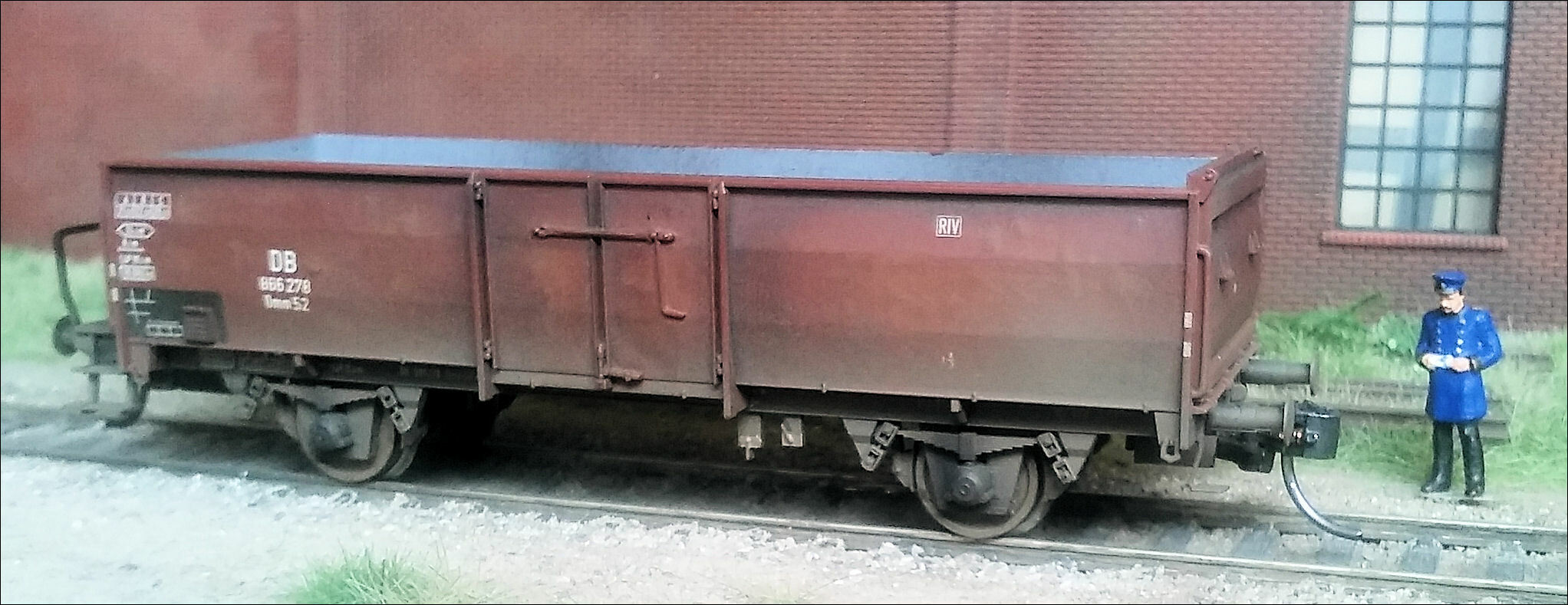

De wagenbak nog even wat verder afgewerkt en weer met het onderstel verenigd. Het is de bedoeling om er straks nog een laagje roest/stof-patina over te spuiten. De wielen laat ik daarbij nog buiten spel, daarom zijn die nu ook nog niet teruggezet.

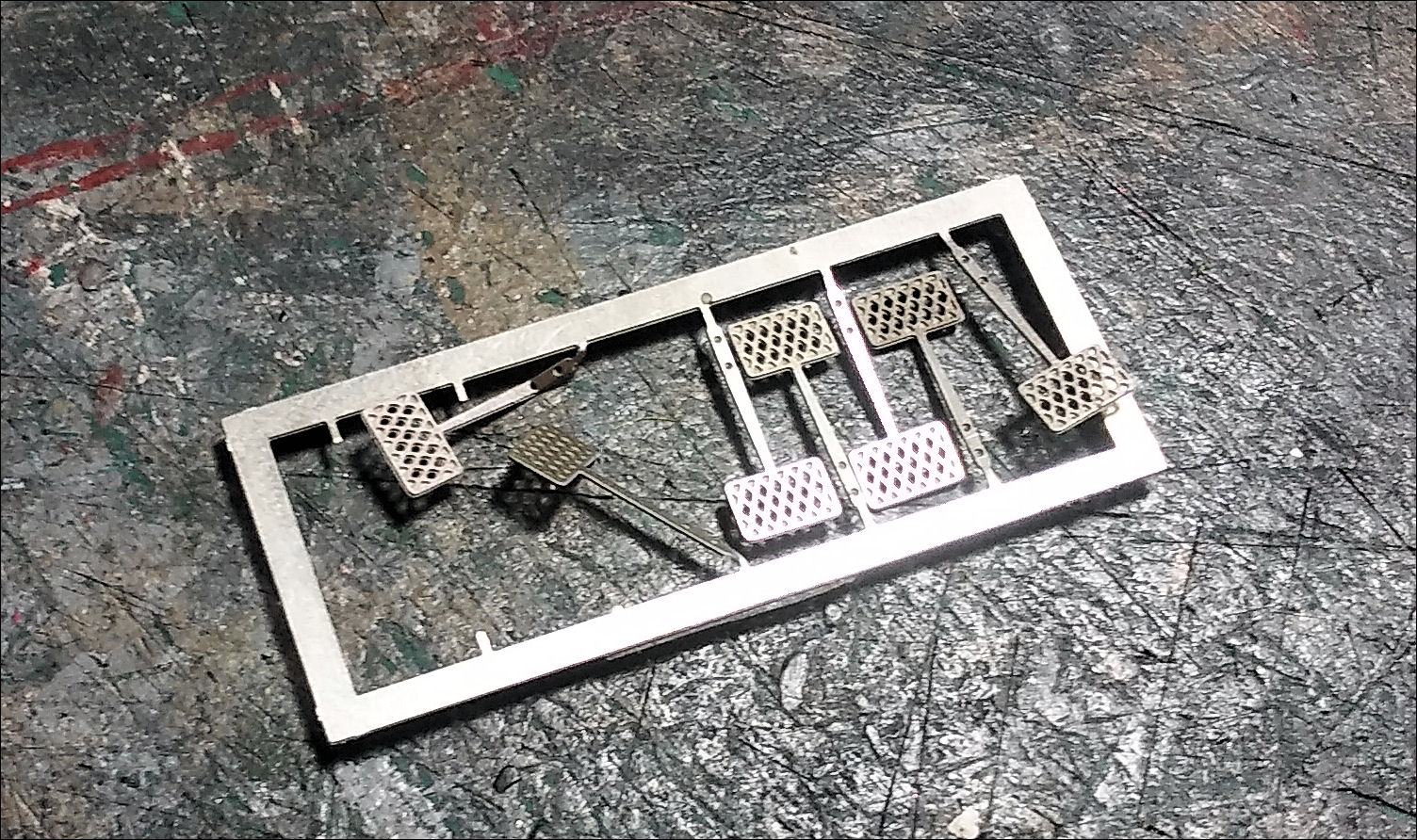

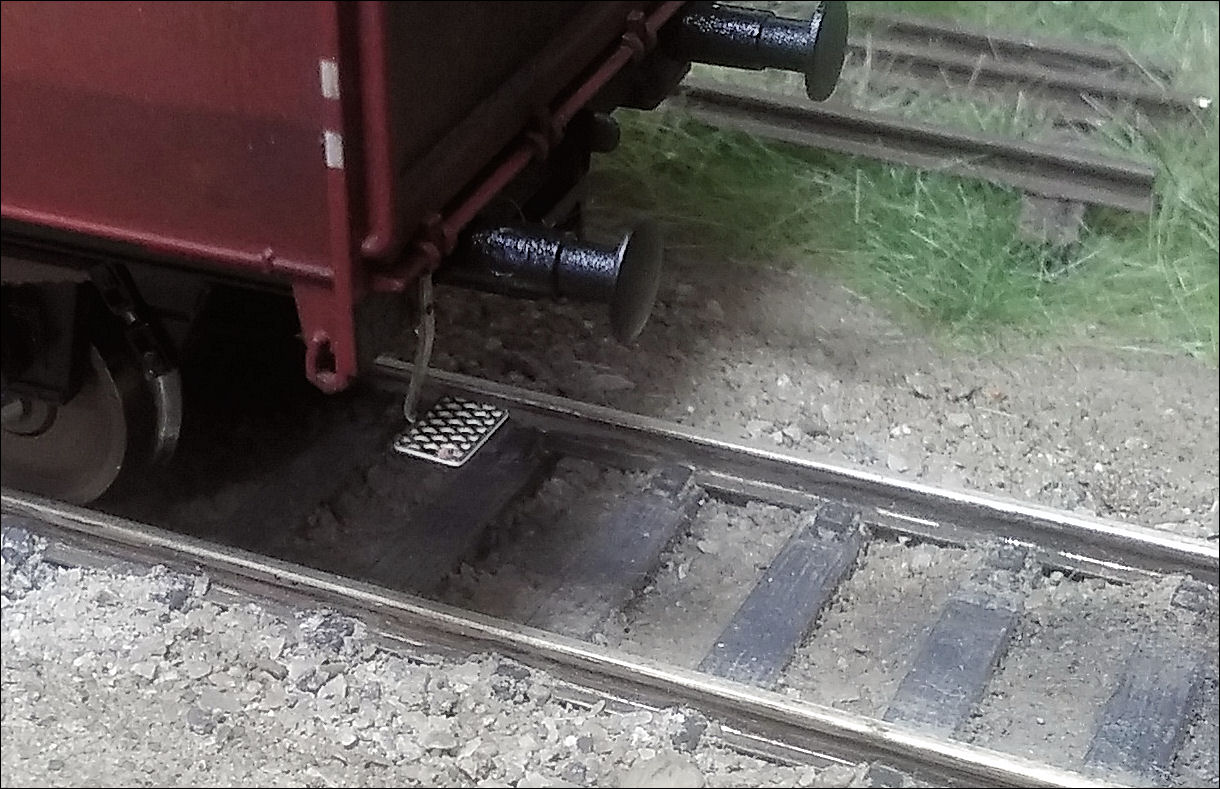

Ook het eerder genoemde rangeerderstrapje, of opstapje, is met behulp van de geëtste UIC-opstapjes van Wagenwerk gerepareerd:
Die moet nog even zwart geschilderd worden, voordat de luchtkwast weer ter hand genomen wordt.
Of er nog een lading in gaat komen, heb ik nu nog niet besloten. Hoewel... ik denk het wel, want de wagenbodem is niet conform de werkelijkheid....
Laatst bewerkt op: 17 June 2019, 17:08:25 door 44
Berichten: 12581
Re: Projekt 083-338
Reactie #17697 Gepost op:
17 June 2019, 17:16:08 »
Binnenkant zijwanden ook niet! Kan niet zien waar of dat de deur zit. Kom op meneer de perfectionist, doe er wat aan

Ik plemp 'm wel vol met cokes, dan zie je helemaal niks meer van de binnenkant bak.
